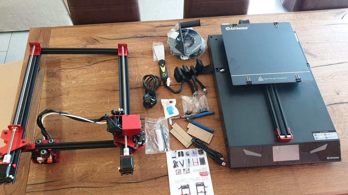

Pour faire bref, j'ai commencĂ© l'impression 3D il y a deux ans avec une Tiertime Up mini 2 et en dĂ©but d'annĂ©e j'ai eu le plaisir de faire l'acquisition d'une alfawise U20 qui m'a toujours donnĂ© satisfaction jusqu'Ă  ce qu'elle crame suite Ă  un court jus lors d'un nettoyage de la buse avec une brosse mĂ©talliqueÂ đŸ˜€

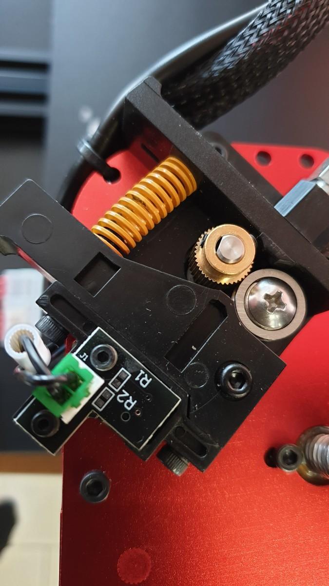

Suite à cette mésaventure et en ayant vu que le modÚle U20 Pro est sorti, je n'ai pas pu résister en pensant que c'était la copie conforme de la Creality Cr10s Pro
A peu de choses prés c'est le cas mais malheureusement l'extrudeur n'a pas deux roues crantées comme il me semble l'avoir vu sur la Creality

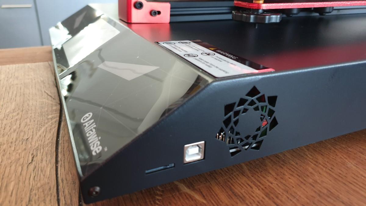

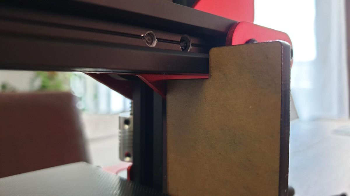

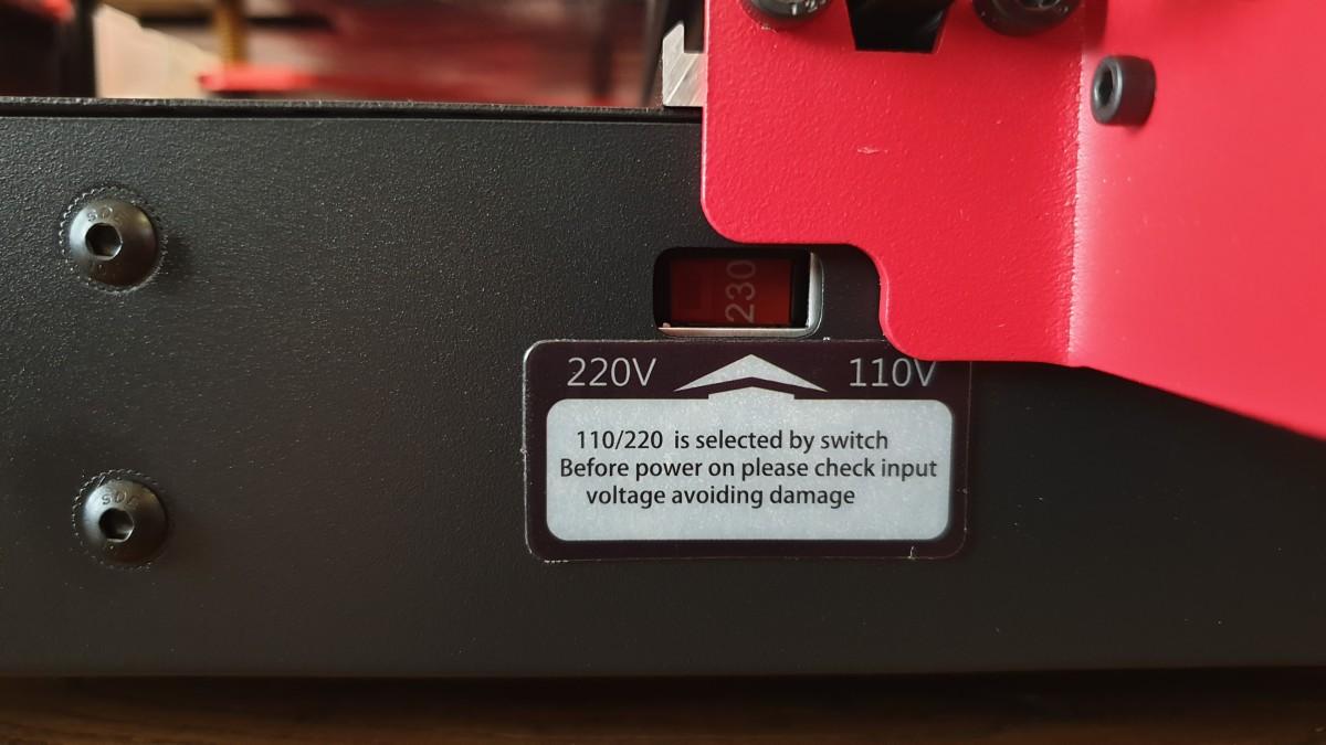

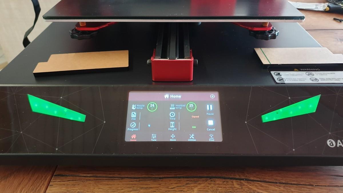

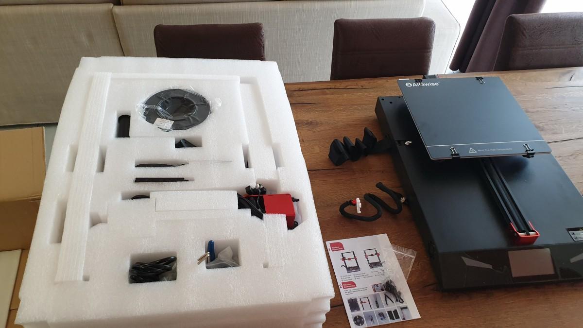

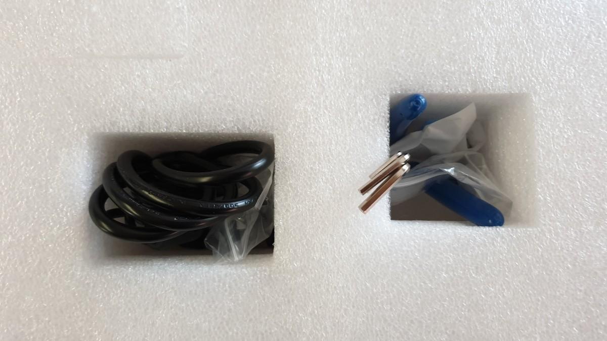

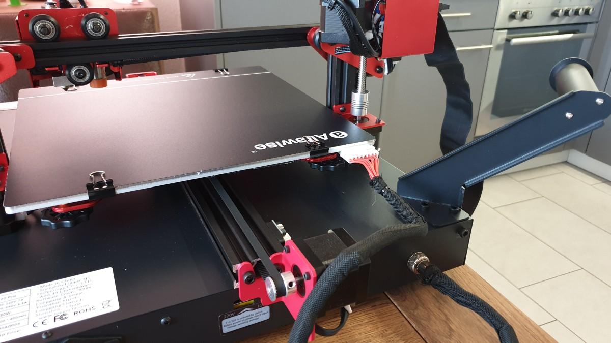

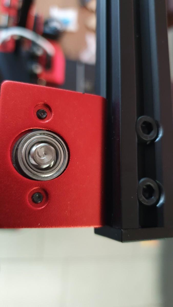

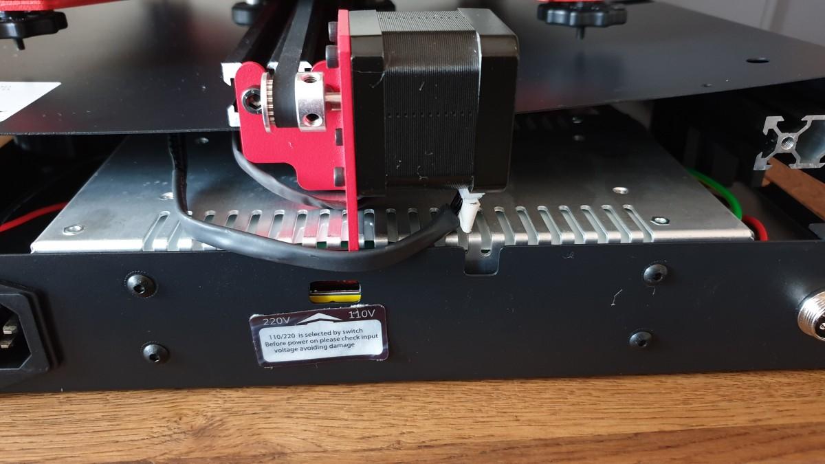

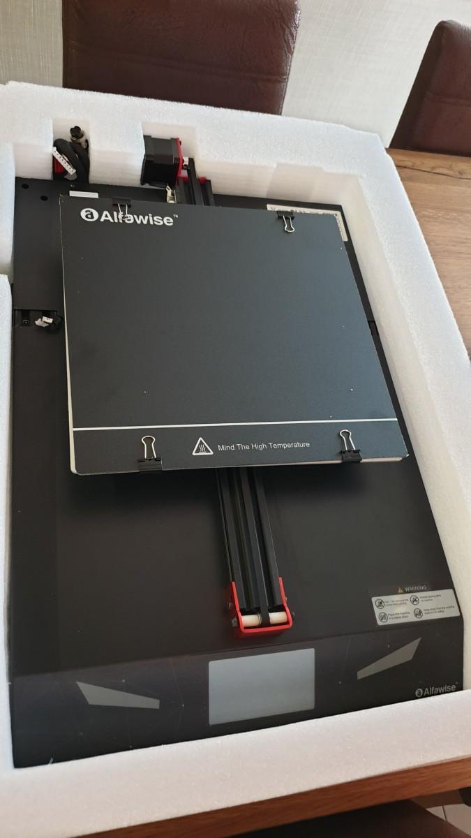

Bref, j'ai enfin reçu ma U20 Pro cet aprĂšs-midi aprĂšs 3 semaines d'attente et je voulais vous la prĂ©senter sous toutes les coutures et vous y joindre une copie de la SD Card d'origine (sans les fichiers en chinois)Â đŸ€«Â zip dĂ©posĂ© ici > https://gofile.me/6Dx3V/okVqoyqYi
Je vous souhaite une bonne découverte
  • J'aime 4
Salut et bienvenue !
Hé bein ça c'est du unboxing ! Merci !

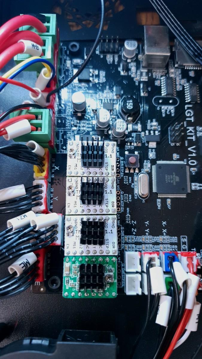

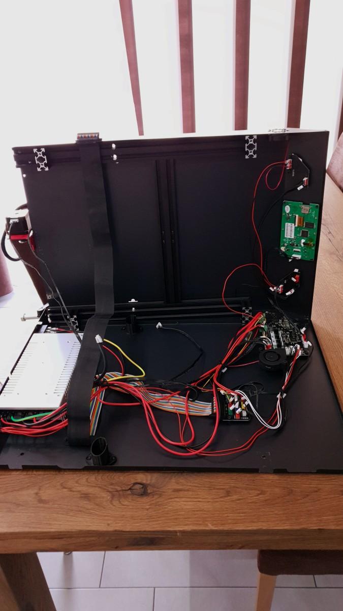

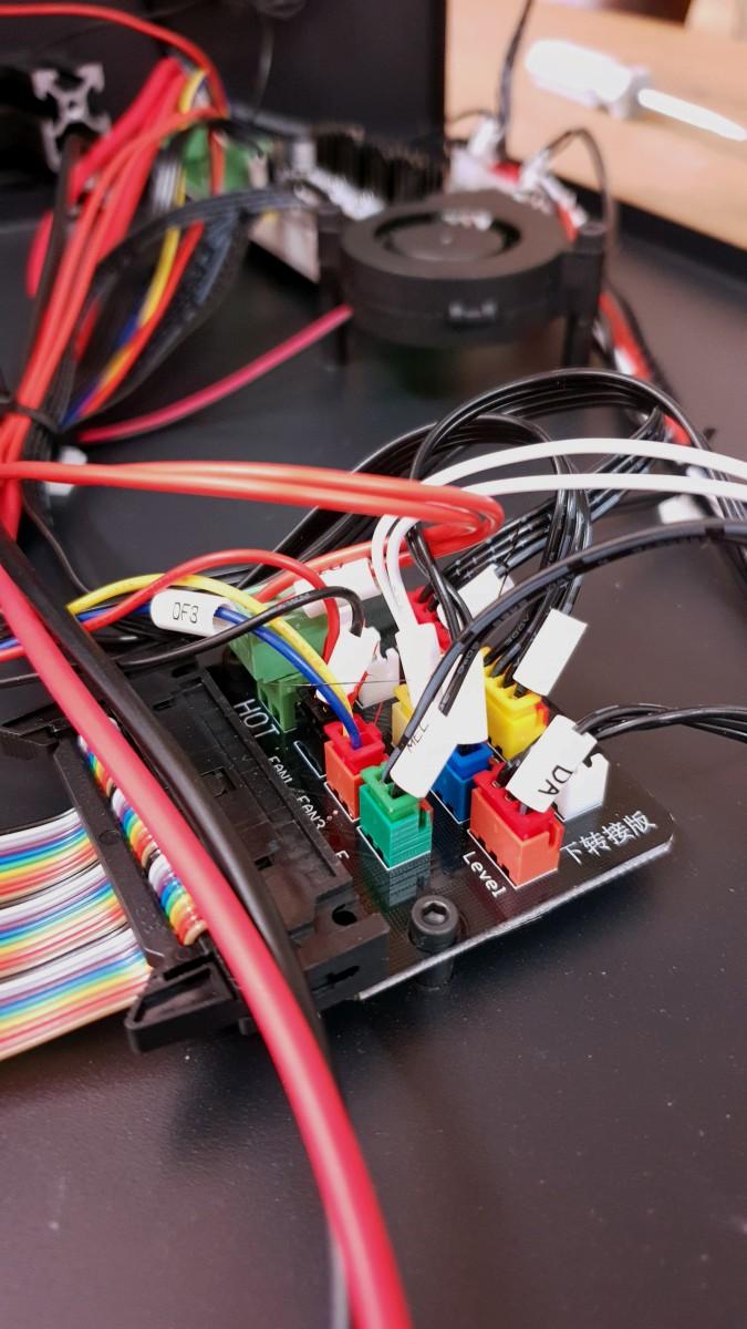

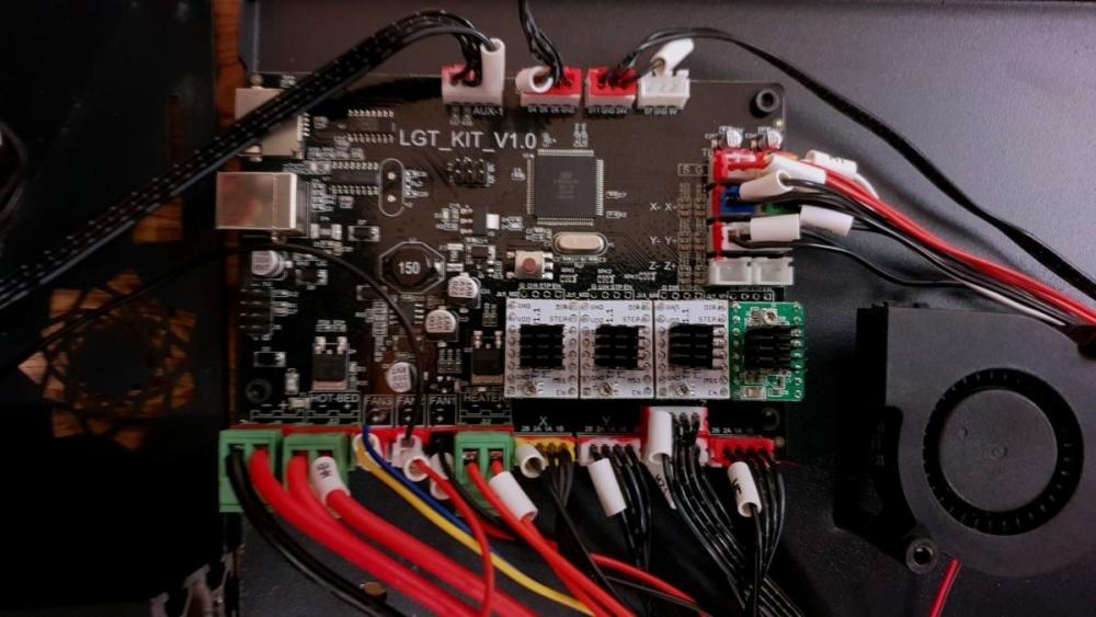

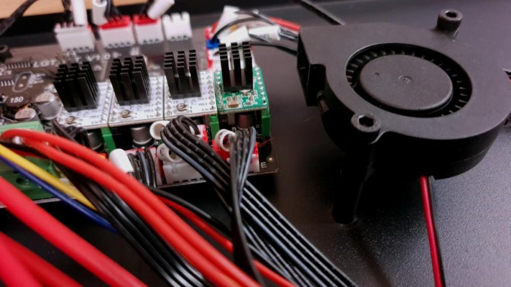

Alfawise abandonne les cartes-mÚres avec STM32 et repart en 8bits avec cette machine au profit d'une carte kit Mega2560 +RMP1.4 et drivers TMC2208 non soudés.
Mais j'aimerai une belle photo de l'intĂ©rieur si possible pour confirmer les dire 🙂

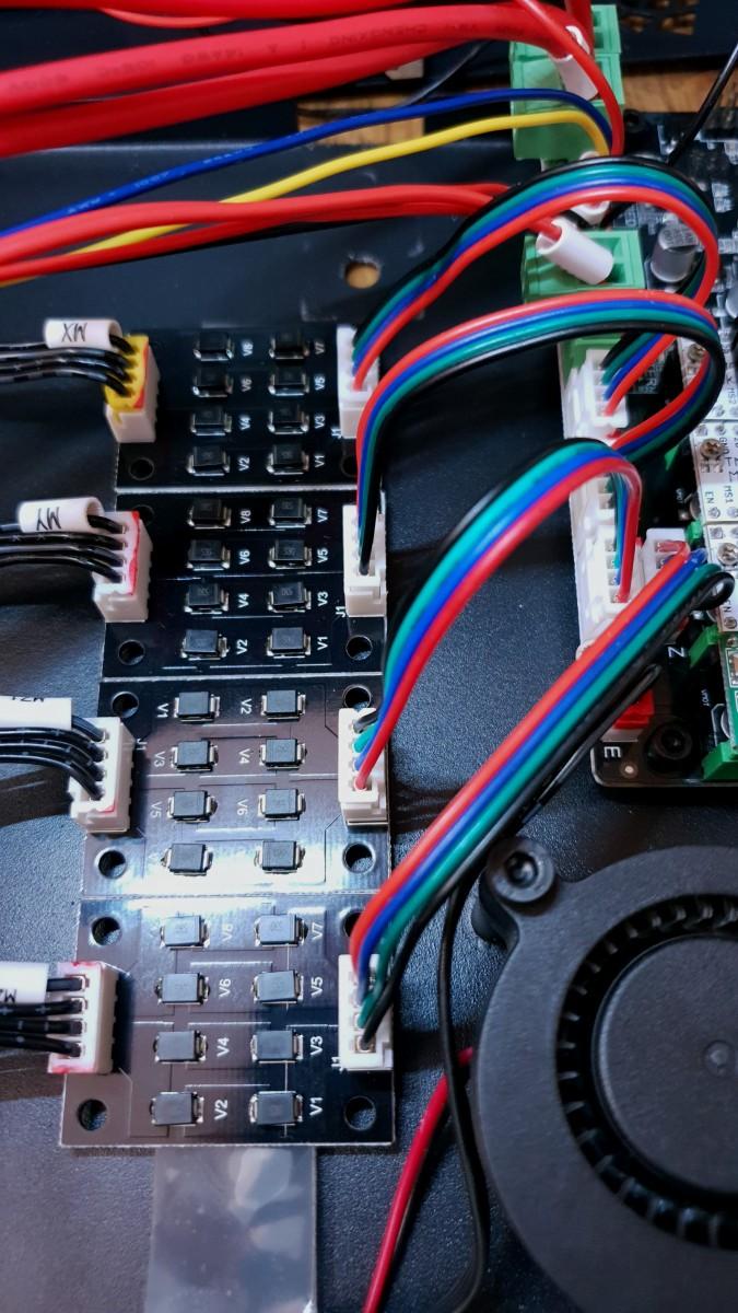

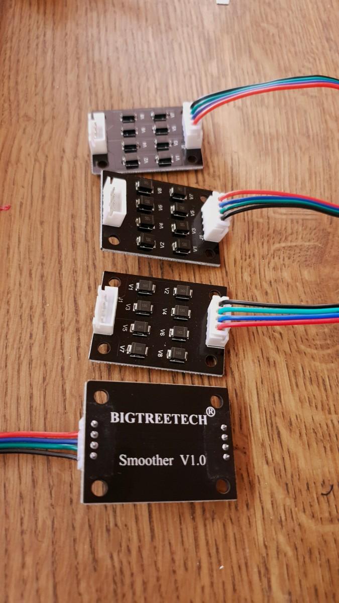

Et pour rĂ©pondre Ă  CacaoTor, demain je m'y colle pour l'ouverture de la bĂȘte car je vais y installer les TL smoother en espĂ©rant que ce sont les mĂȘmes que la U20 normale
Je ne manquera pas de shooter l'intĂ©rieur et la CM sous toutes leurres coutures 📾

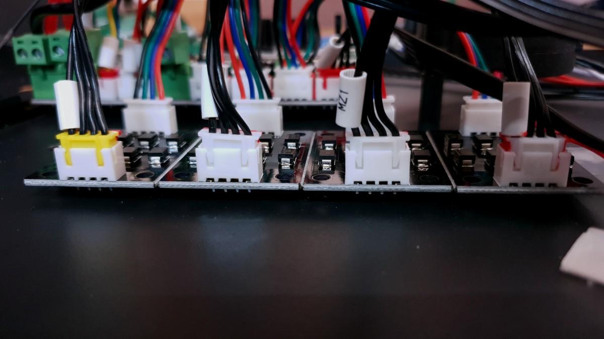

Hop hop hop ! Si les TMC2208 sont confirmĂ©s, pas de TL-Smoothers 🙂
Rien d'urgent pour démonter !

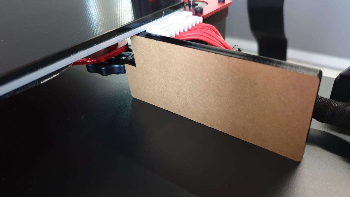

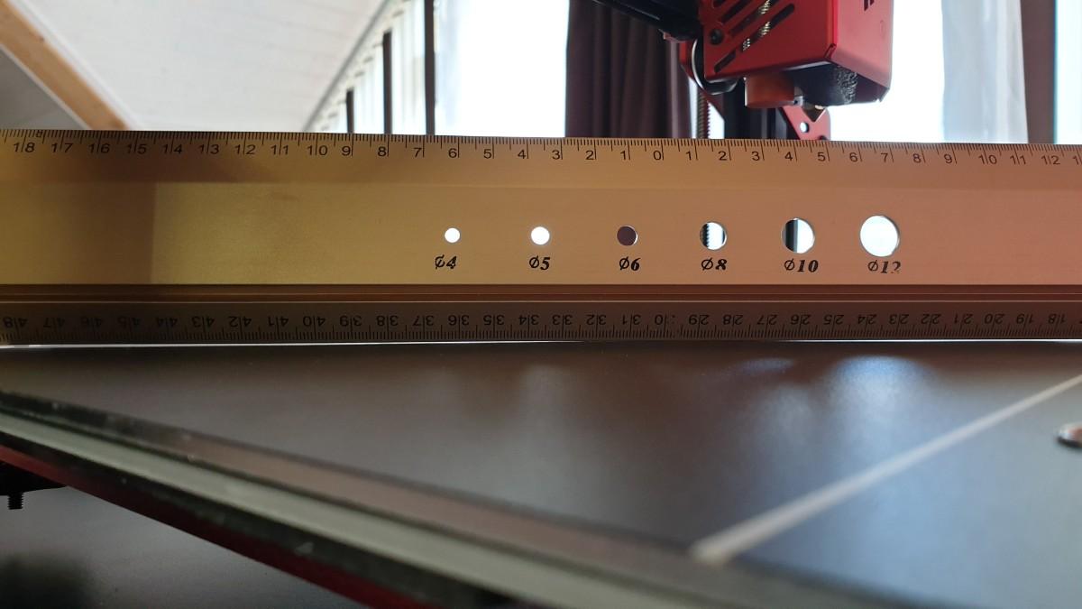

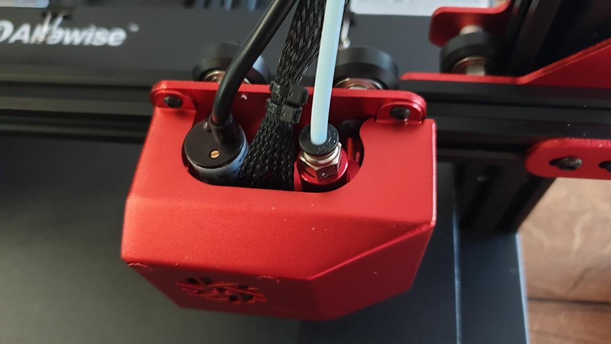

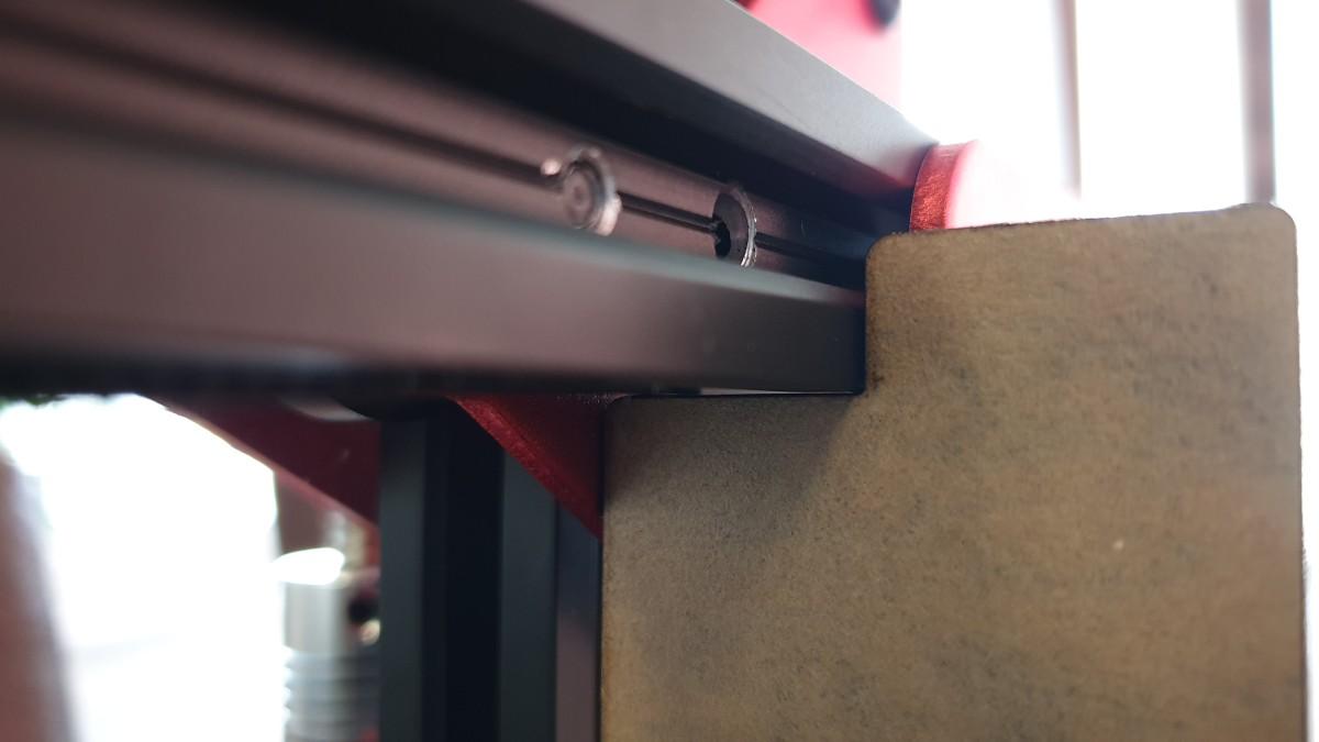

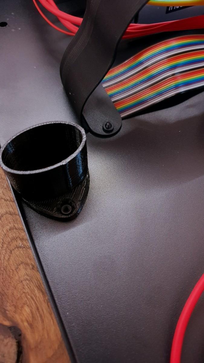

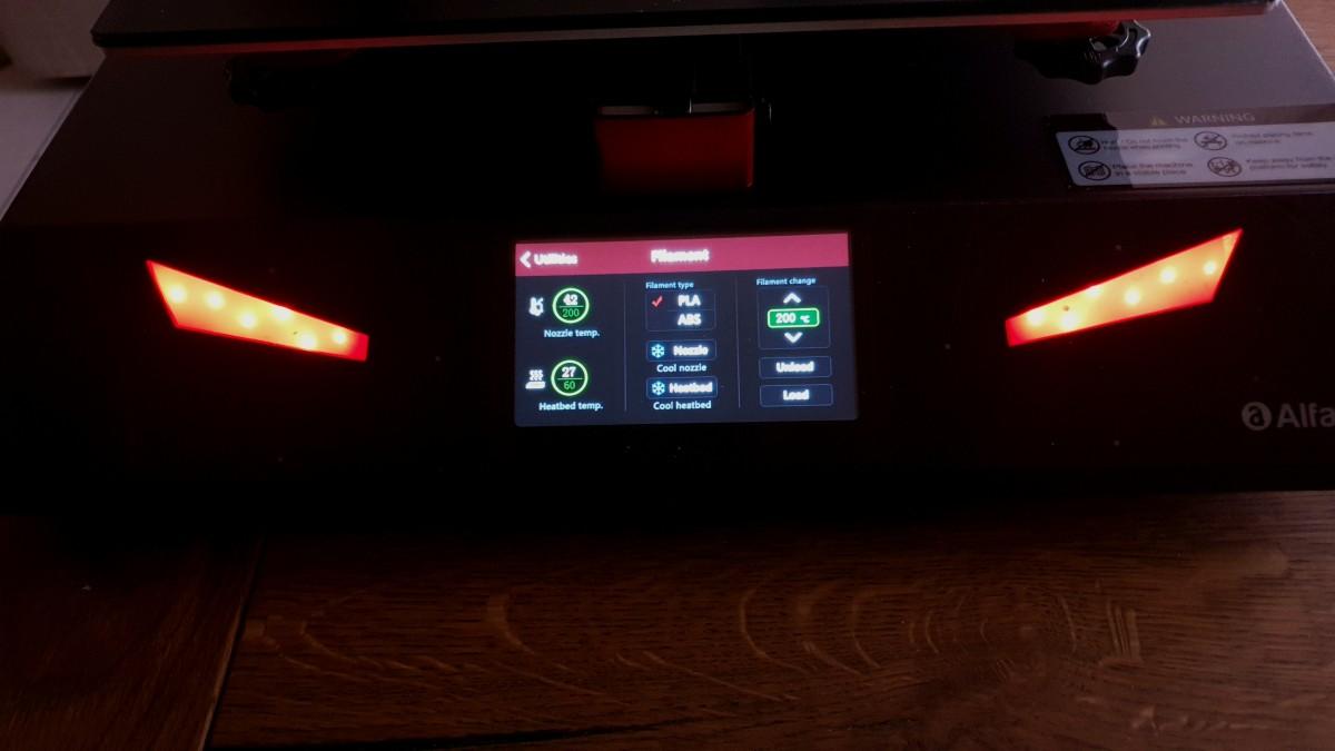

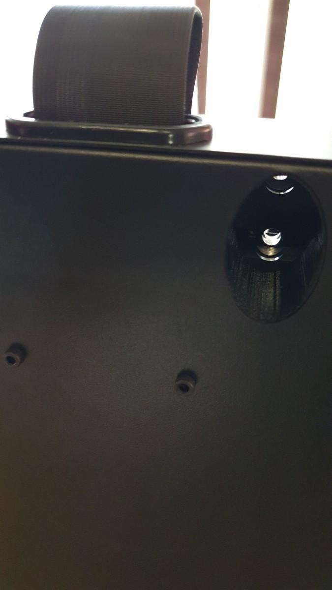

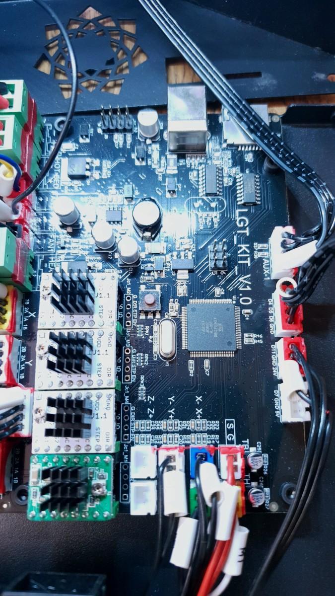

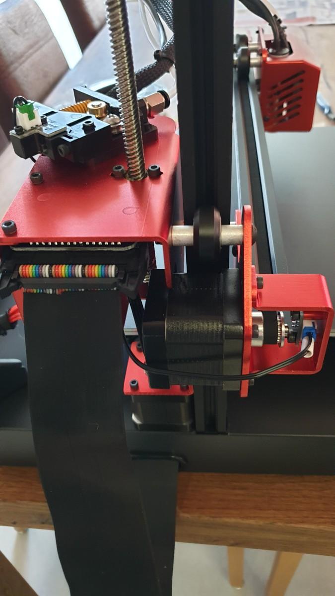

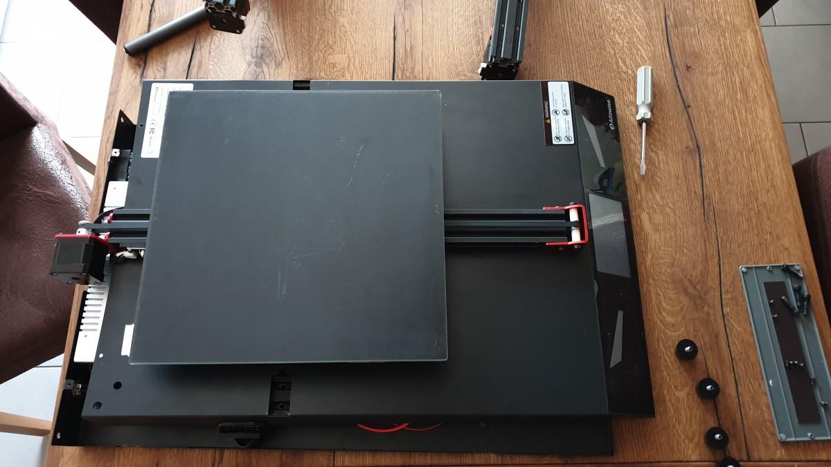

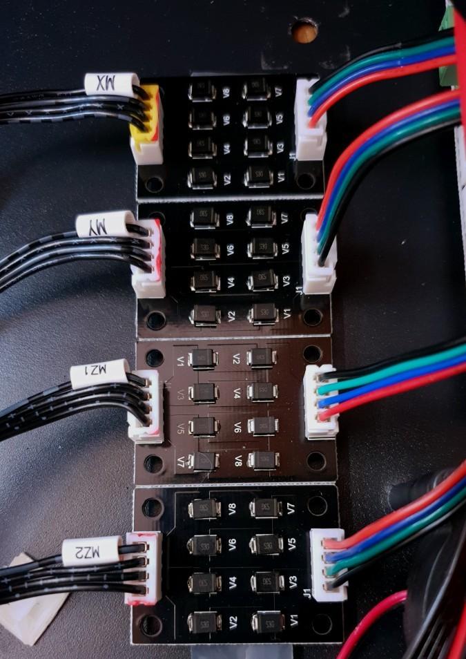

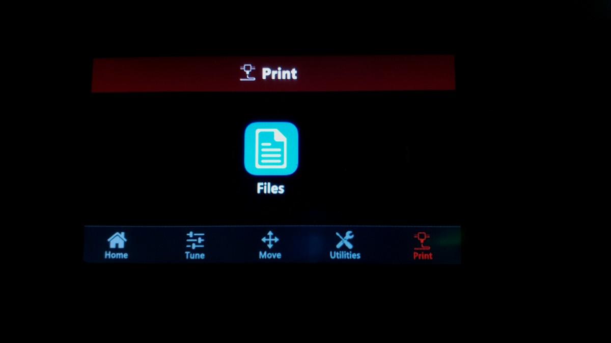

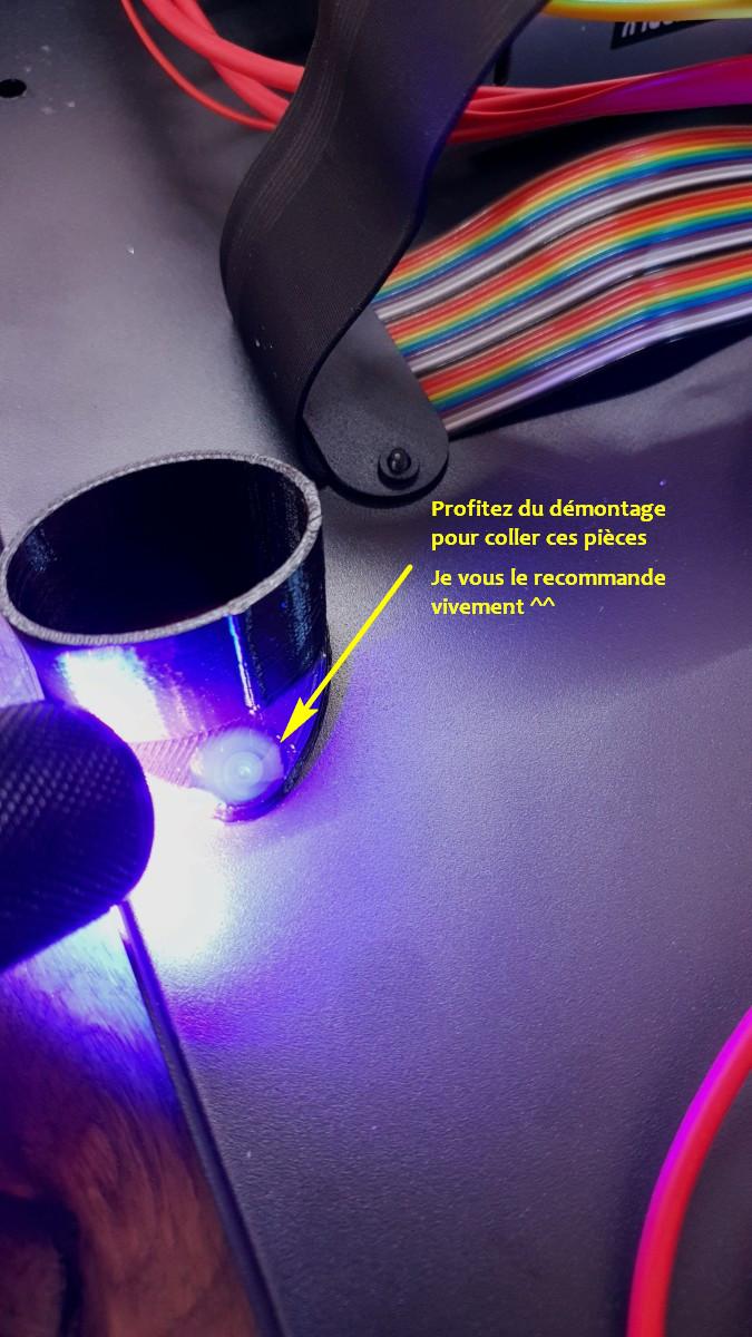

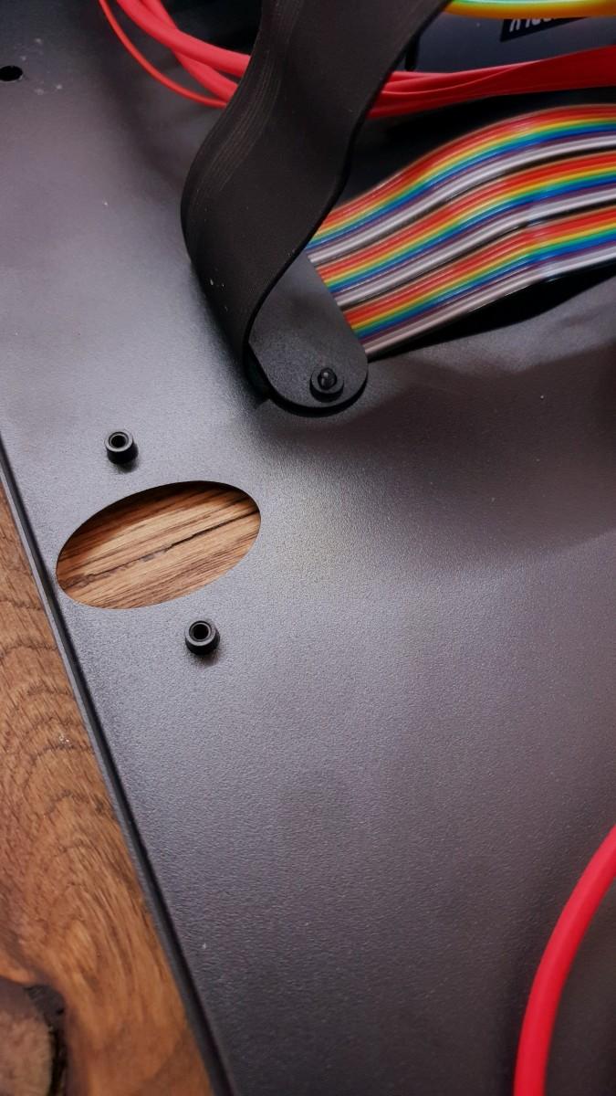

VoilĂ  la suite en image
@CacaoTor je compte sur toi pour me dire si ce sont bien des TMC2208 et du coup si je peux retirer mes TL-Smoother car honnĂȘtement je vois pas une rĂ©el diffĂ©rence

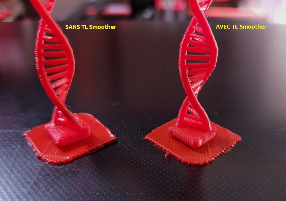

@Vicento Pour effectuer un comparatif avec la U20 faut encore que je calibre cette nouvelle machine, aprùs je pourrais m'y coller 😉
Modifié (le) par CBA3D
C'est des TMC 2208.... on ne met pas TL avec ce type de drivers.
il y a 6 minutes, biostrike a dit :
Merci pour l'info alors je vais les retirer 👍🙃
@CBA3D : Oui je confirme c'est bien des TMC2208 comme annoncé. Mais @biostrike t'as répondu avant ^^

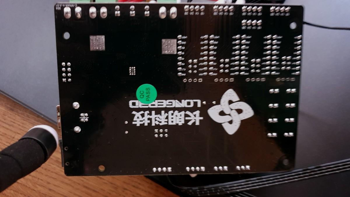

Merci beaucoup pour les photos !
Donc mes sources étaient justes, voilà la fameuse carte LGT_KIT_V1.0. Bien moins puissante donc, mais ça deviens beaucoup plus ouvert et modulable chez Alfawise.
Modifié (le) par CacaoTor

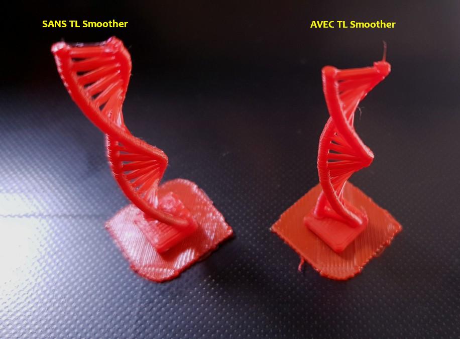

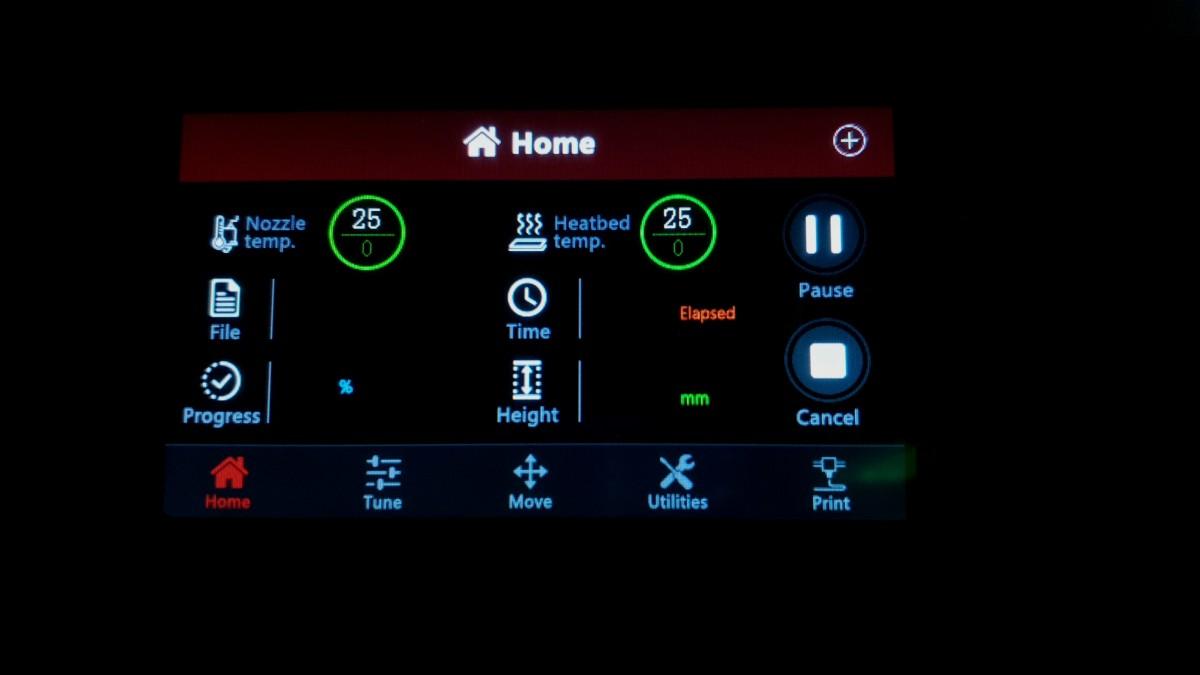

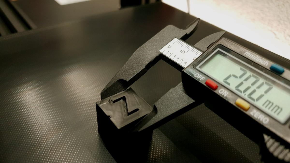

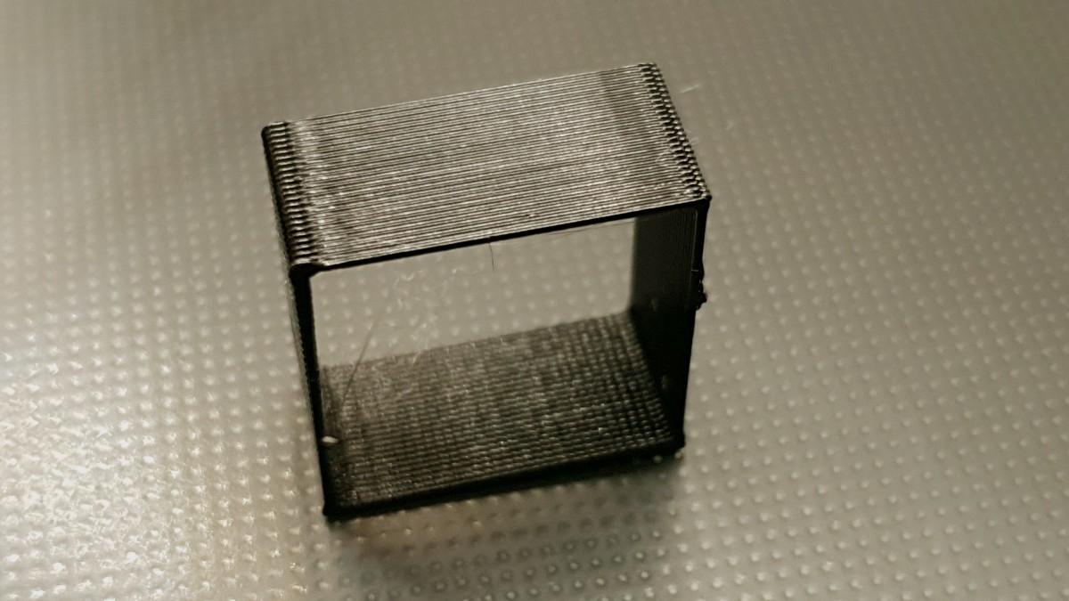

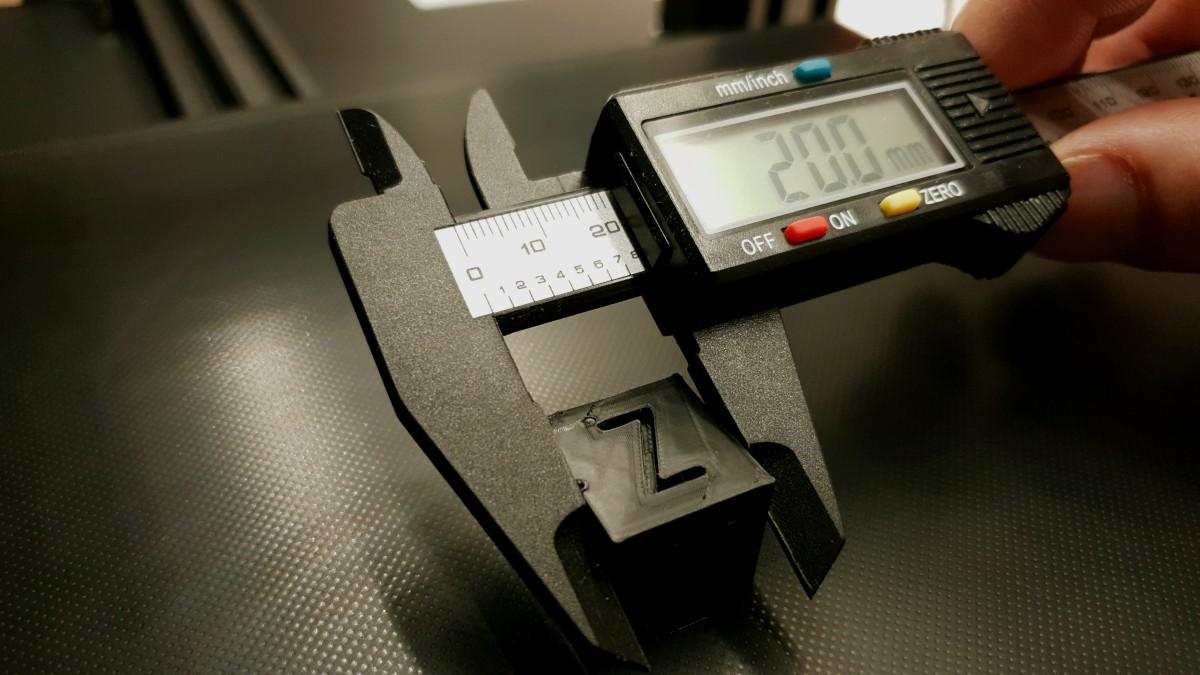

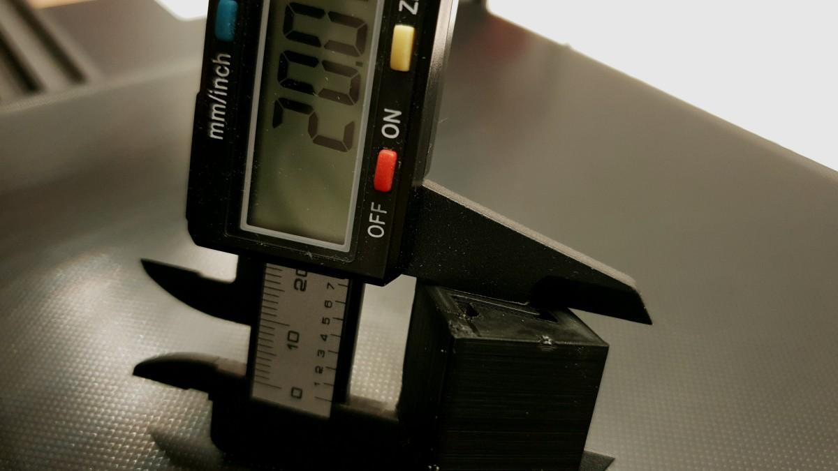

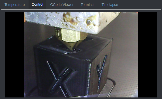

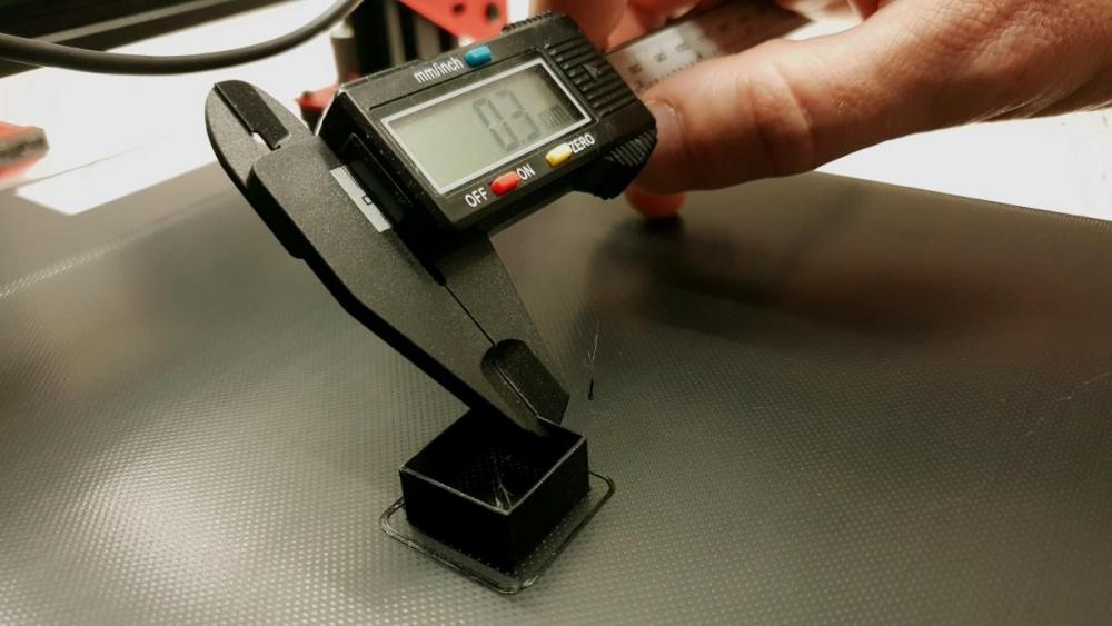

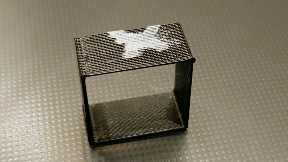

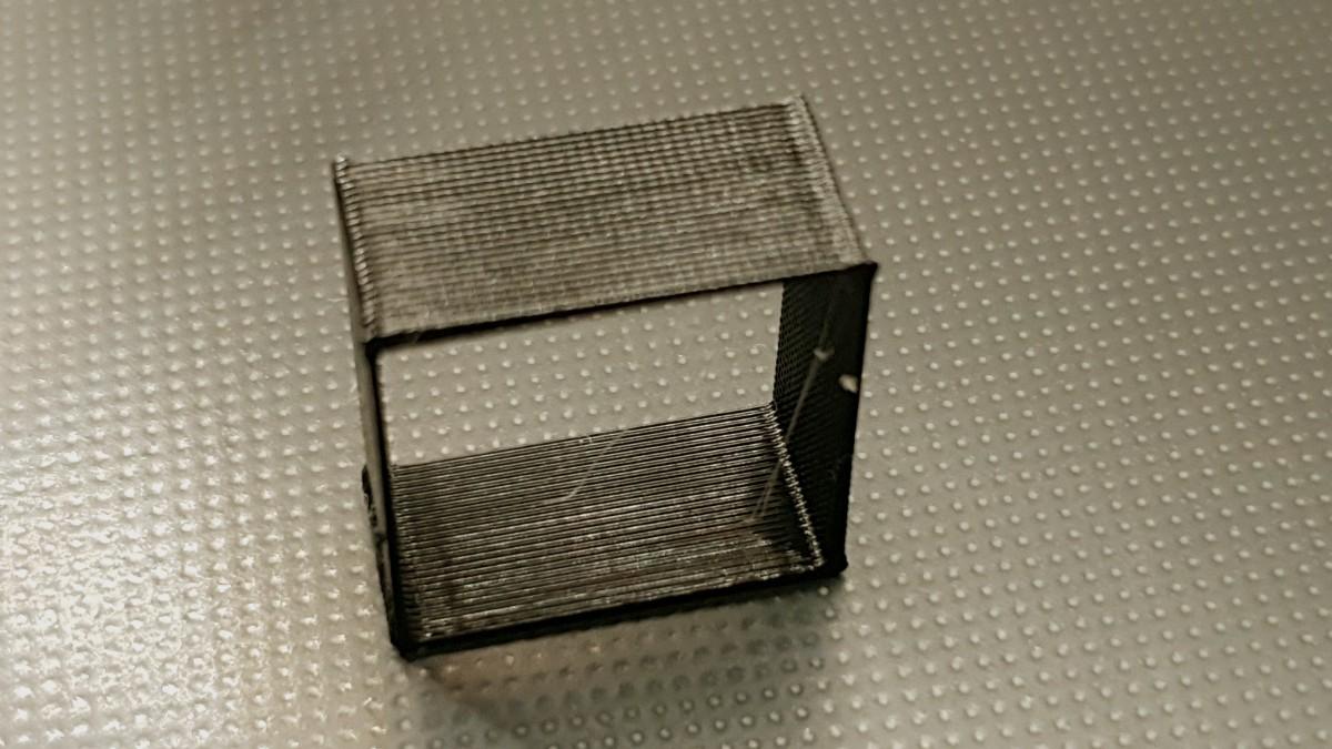

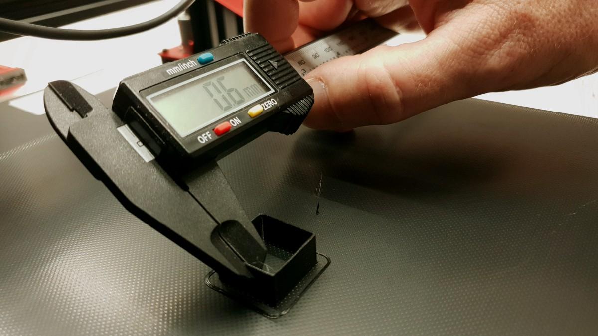

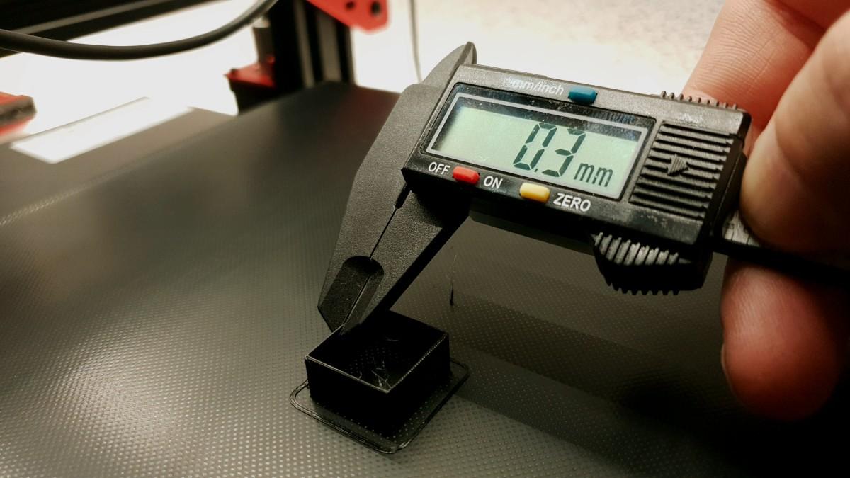

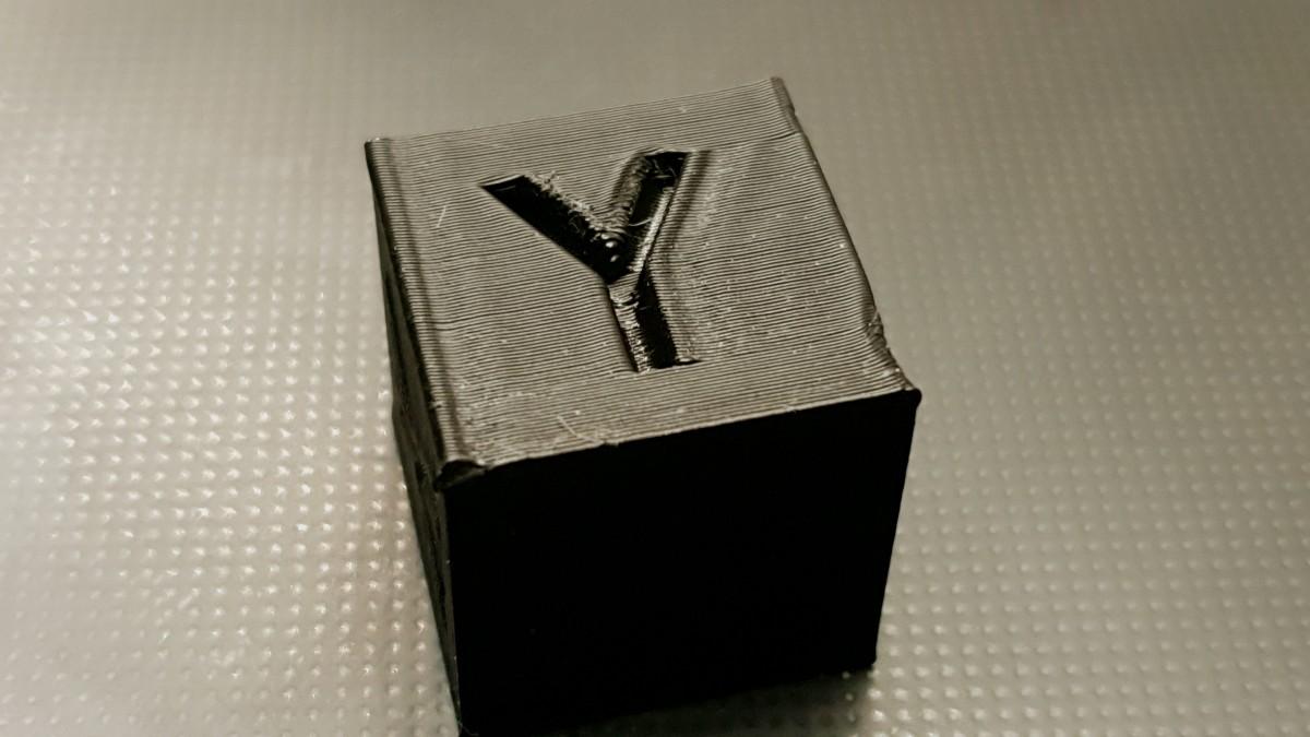

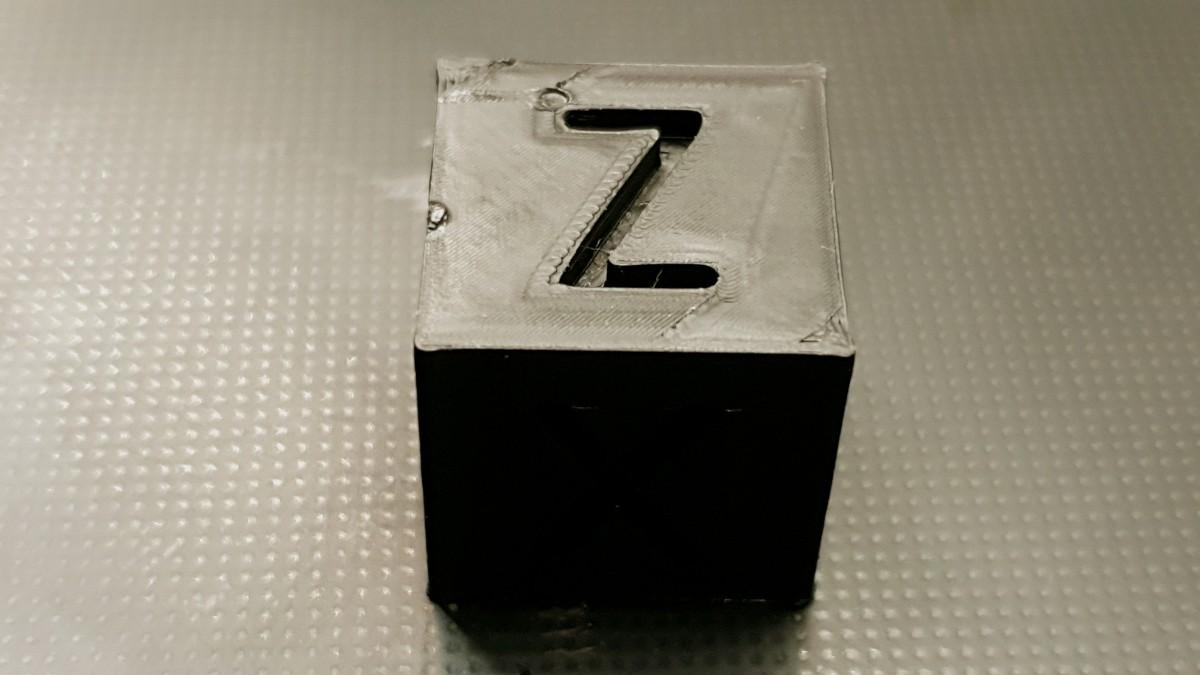

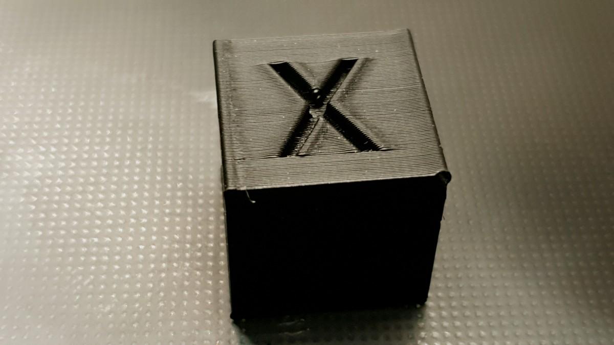

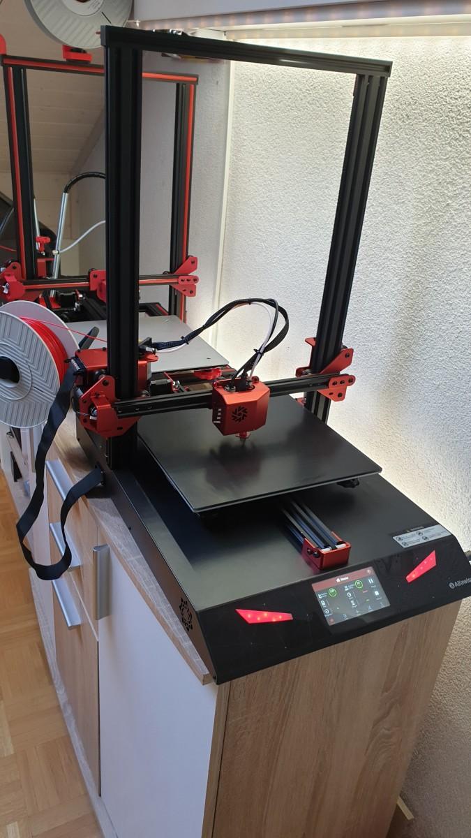

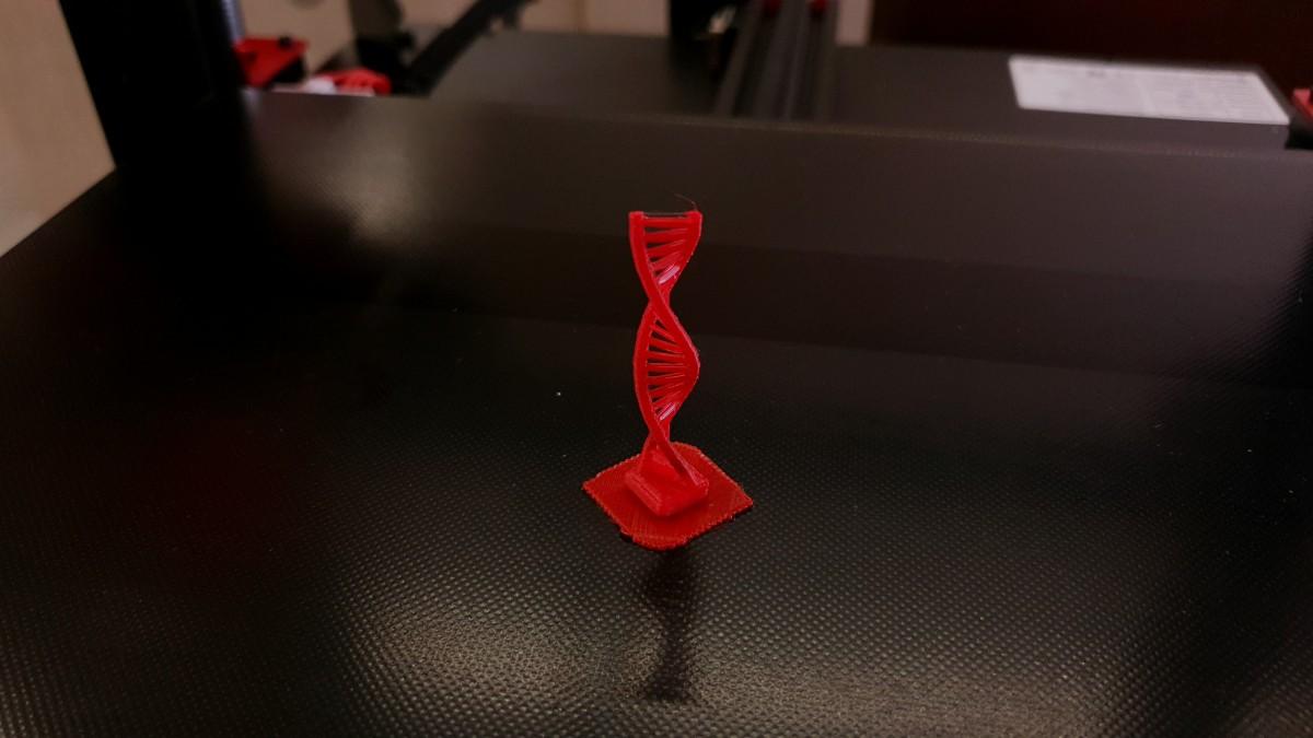

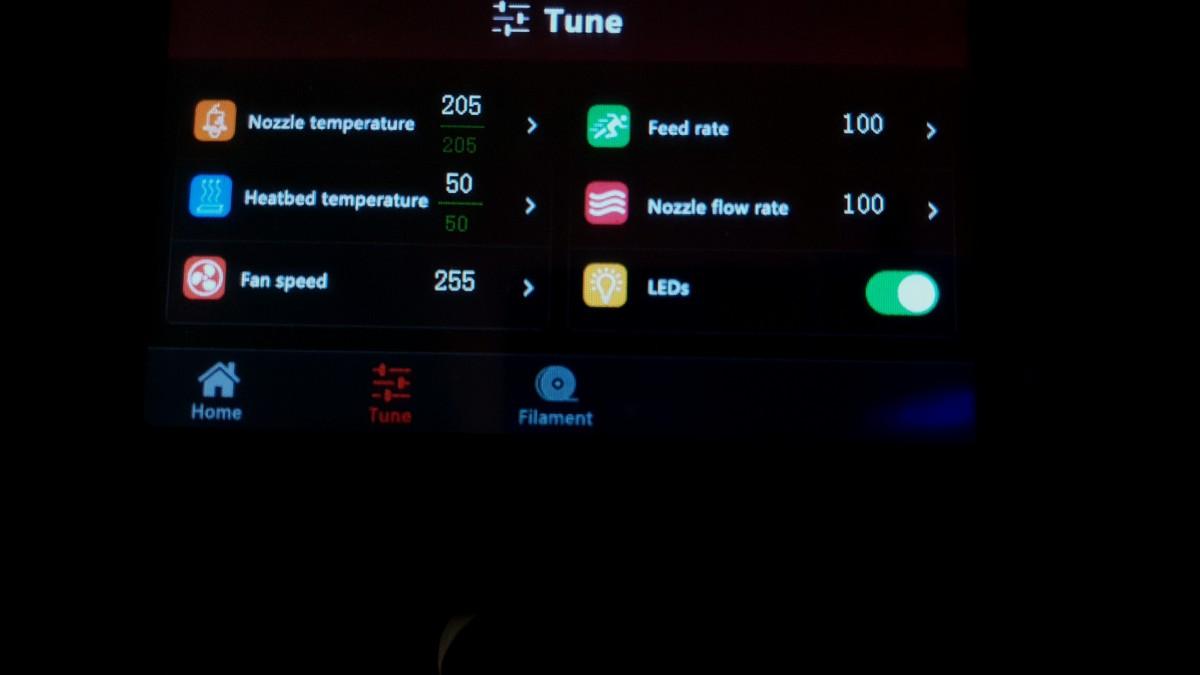

Comme promis, voici un petit compte-rendu de mes premiĂšres impressions
L'alfawise U20 Pro Creative est selon moi une trÚs bonne imprimante, la qualité d'impression est quasi identique qu'une U20 avec des TL smoother.
J’apprĂ©cie particuliĂšrement son nivellement automatique, mĂȘme si le faire manuellement sur l'U20 n'est pas un problĂšme en soit c'est quand mĂȘme plus simple
Les moteurs sont bien plus silencieux en déplacement mais en revanche le refroidissement du boitier fait quand à lui énormément de bruit

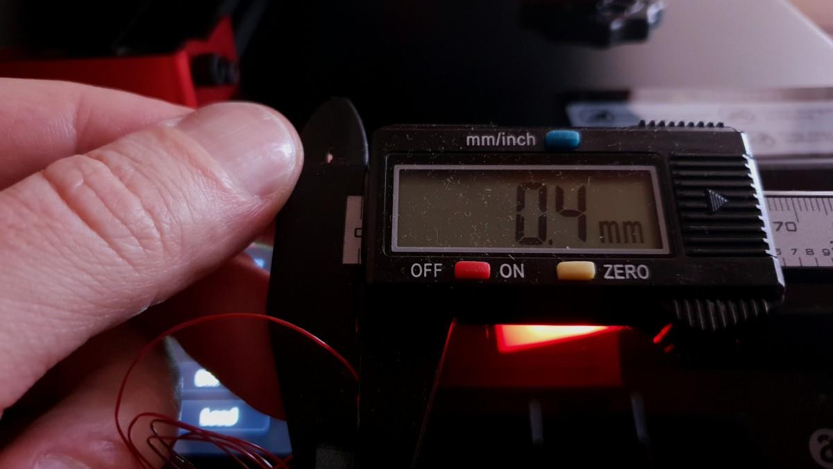

Il n'y a pas (ou alors je n'ai pas trouvé comment) la possibilité de calibrer l'extrudeur au niveau des steps mais fort heureusement les impressions sont précises "jusqu'à présent"

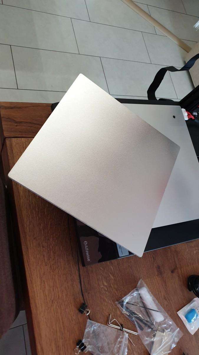

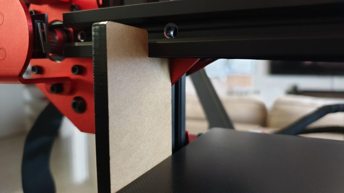

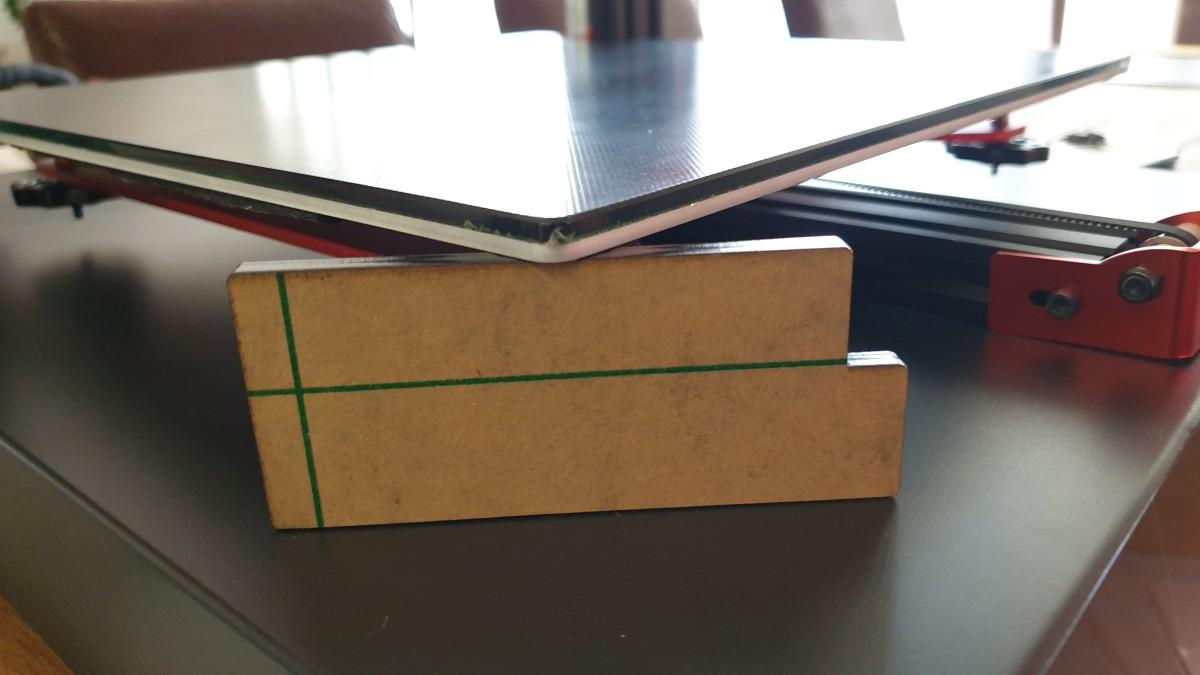

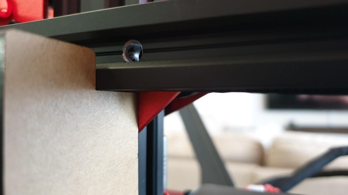

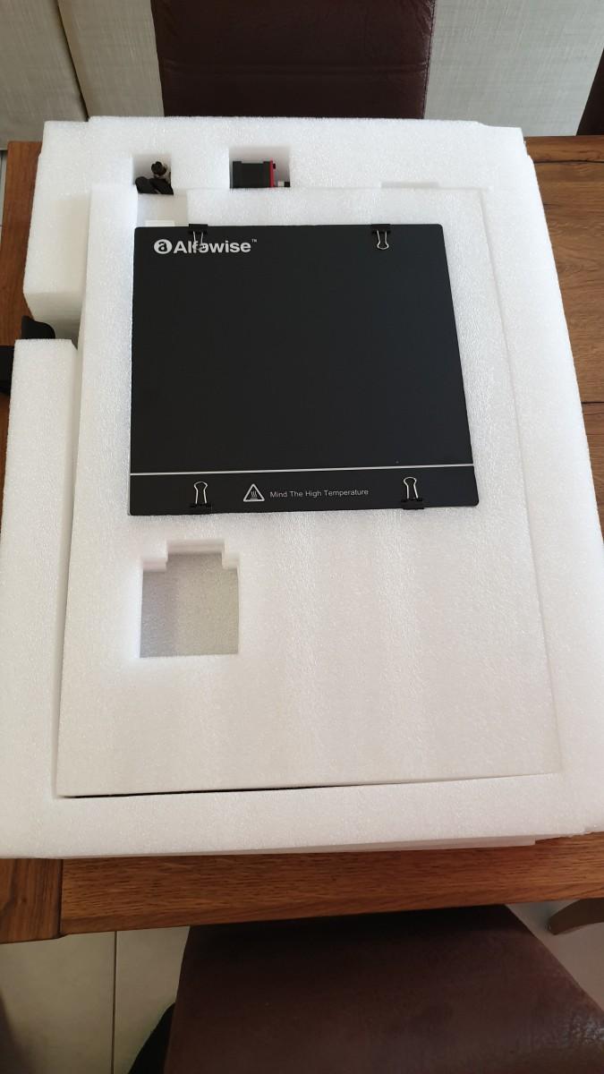

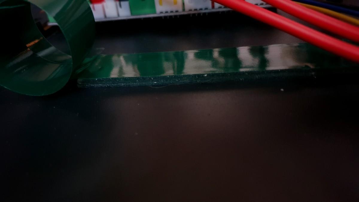

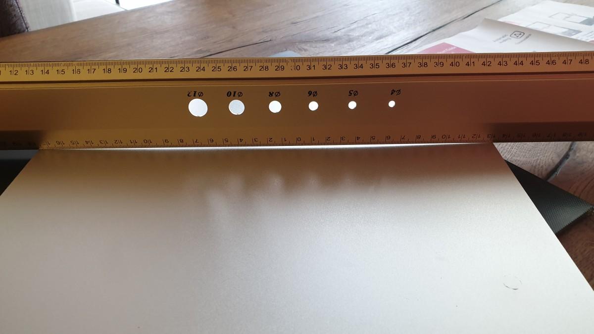

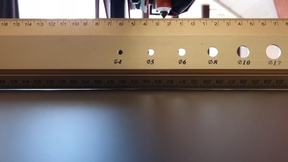

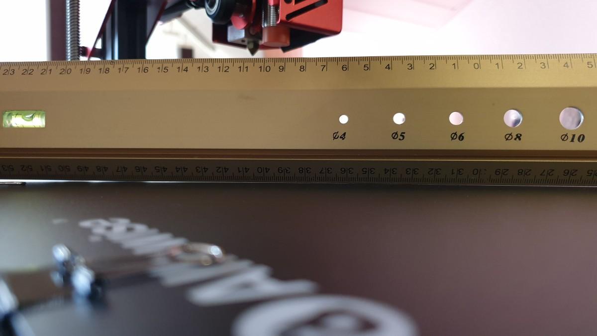

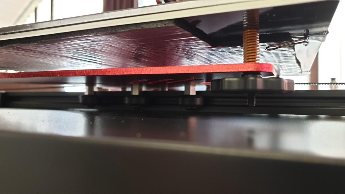

Aussi, encore une fois le Bed d'origine est voilĂ© comme vous avez pu le voir sur mes premiĂšres photos et le SAV de GB ont la fĂącheuse tendance Ă  nous rĂ©pondre n'importe quoi Ă  ce sujet ! Donc prĂ©voyez directement d'en commander un autre et de qualitĂ© si possible, celui que j'utilise ici n'est donc pas d'origine. CQFD ☝

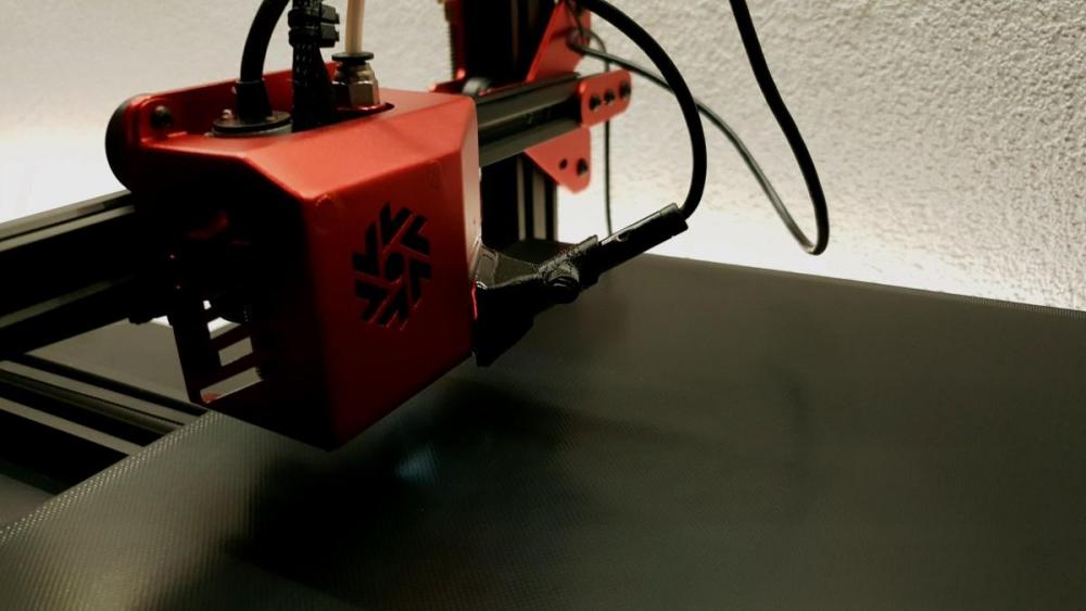

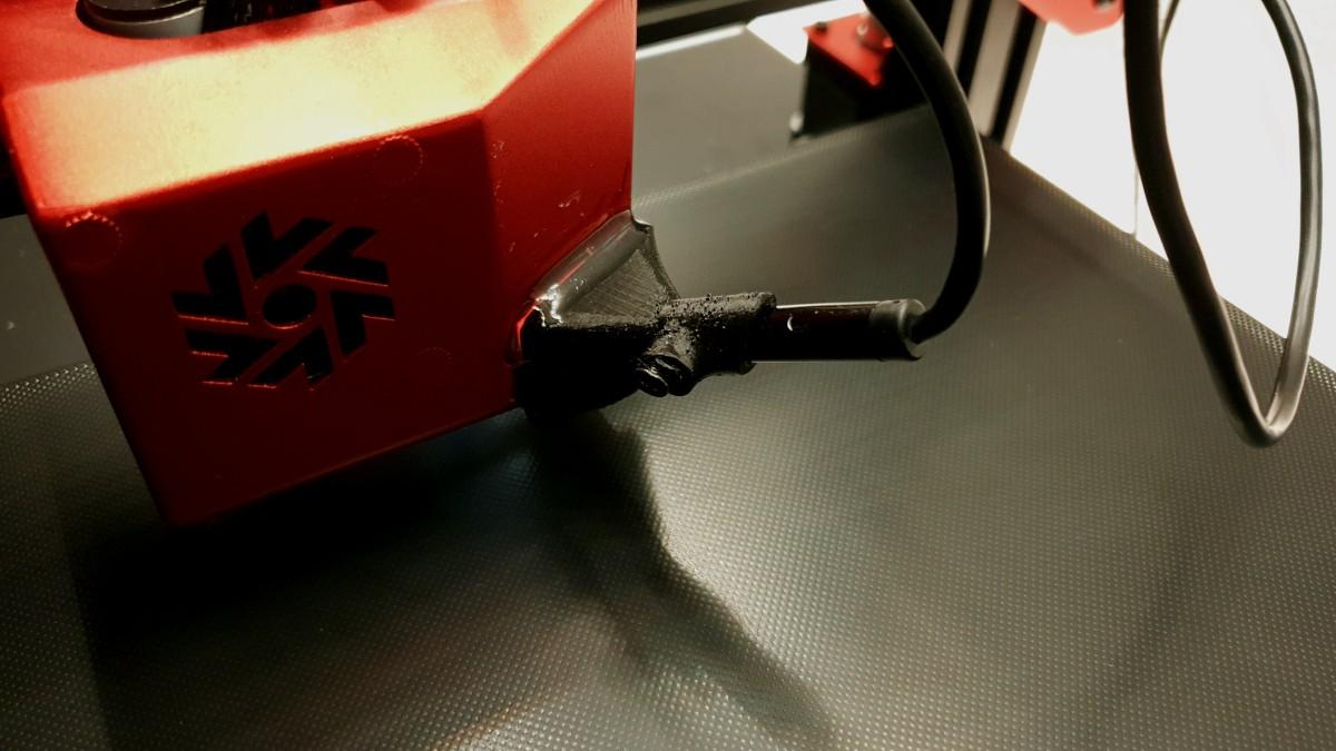

Voici en images mes premiers essais et pour les vues de la buse en gros plans, j'ai fais un montage de camĂ©ras-sondes connectĂ©s sur mon Octopi que je vous prĂ©sente vite fait Ă©galement 😉
image002.thumb.jpg.b6f1847896a015f08265569829643250.jpgimage003.thumb.jpg.3538fa574d6e6033d26b4101bae5fdf2.jpg
* Étirage activĂ©  (pour le lissage des surfaces supĂ©rieurs)

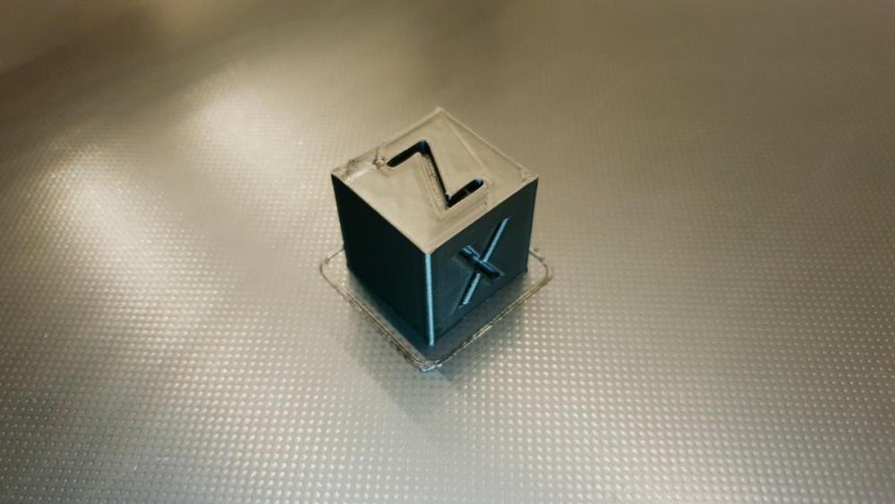

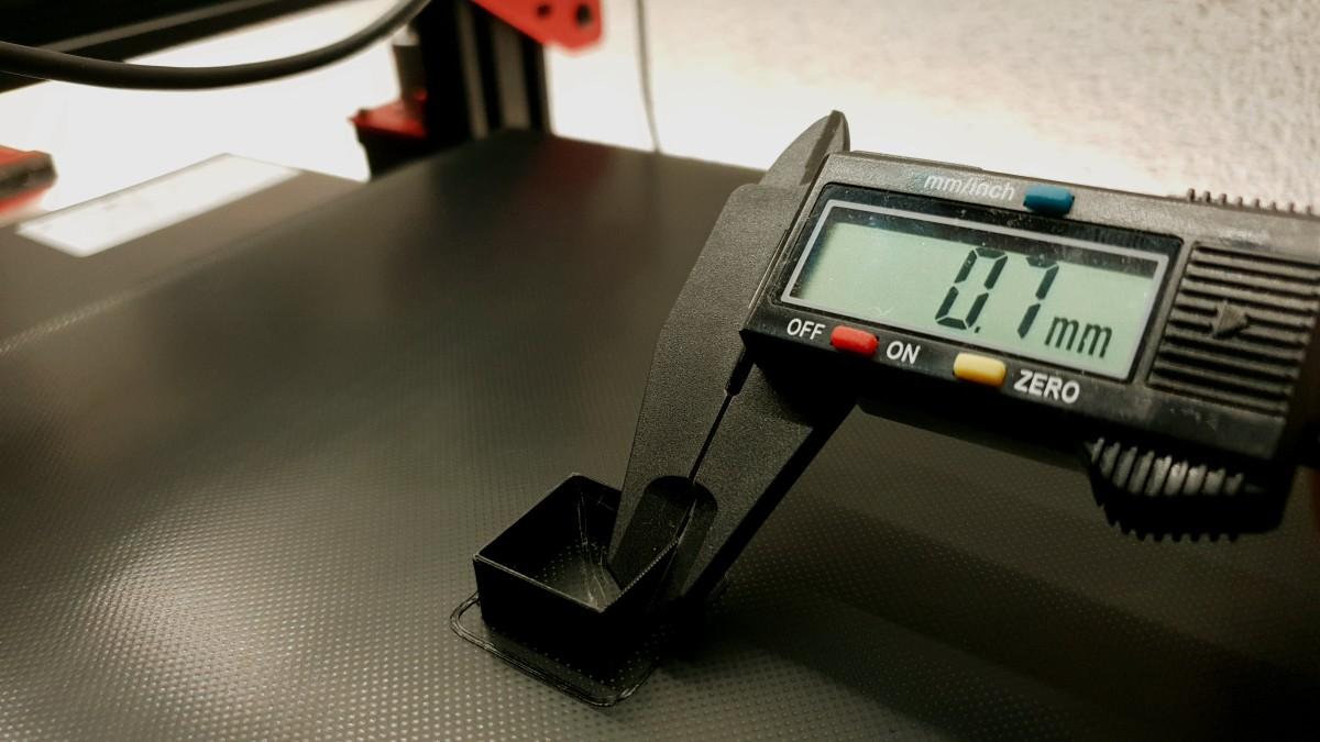

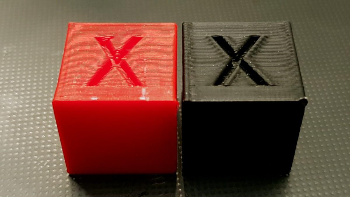

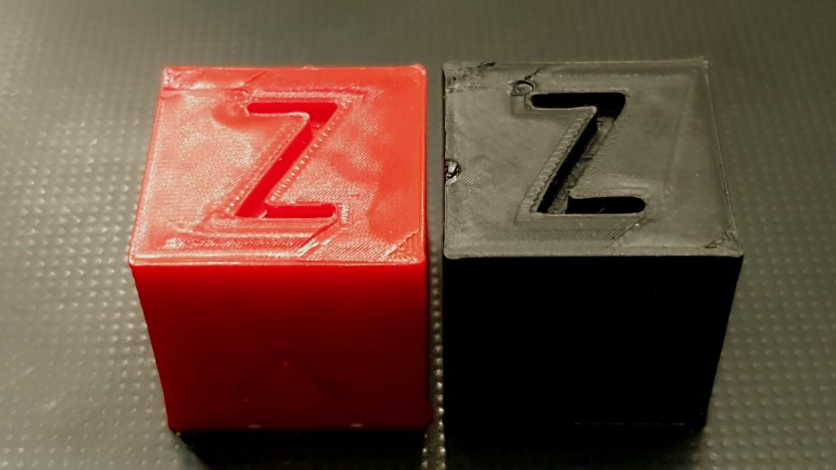

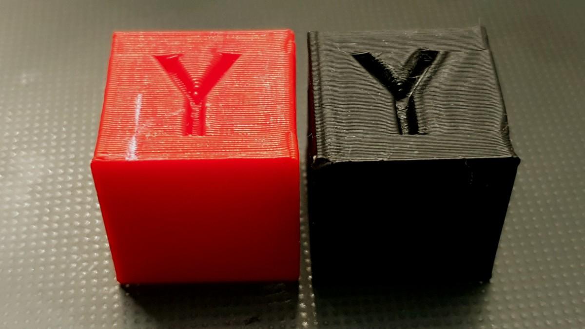

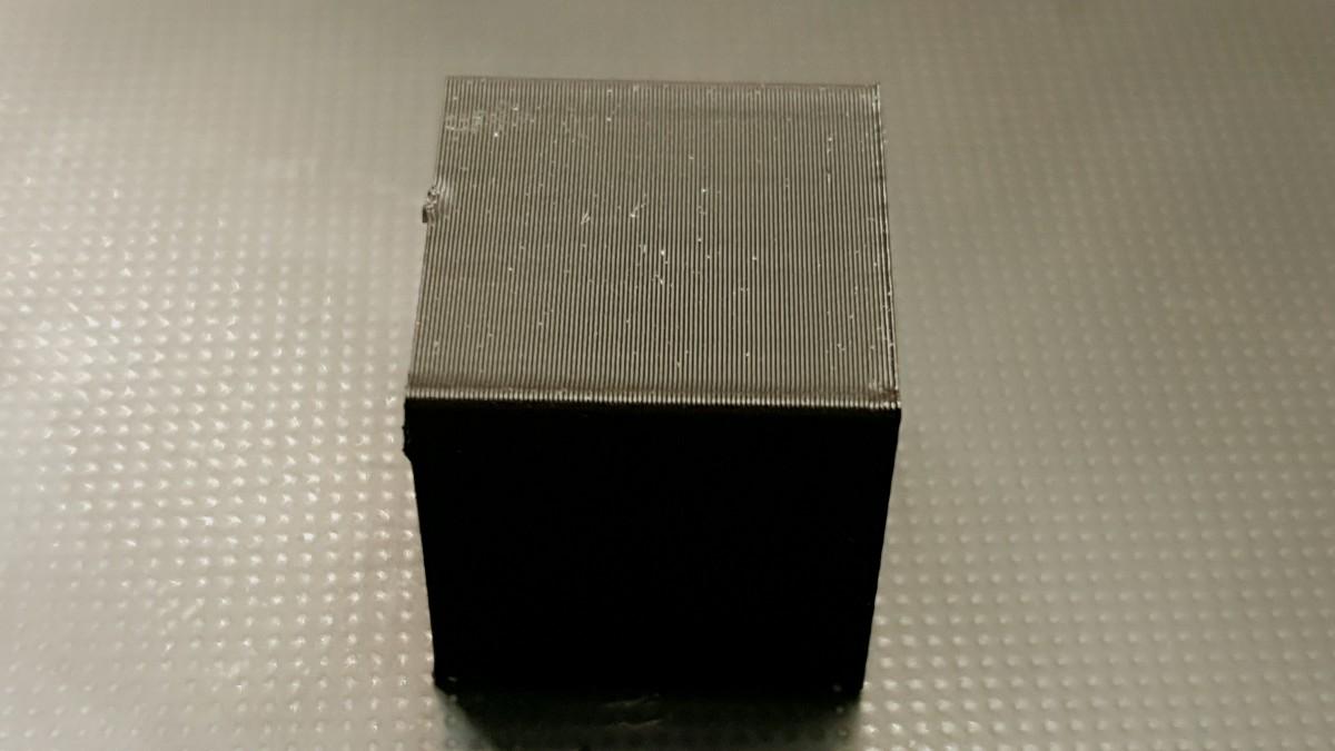

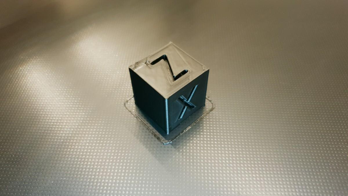

Au tour du Cube XYZ maintenant
Comparaison avec la U20 (+TL Smoother) en PLA rouge et la U20 Pro en PLA noir
  • J'aime 3
Merci pour tes messages trÚs bien illustrés. Les dimensions du cube sont vraiment parfaites.

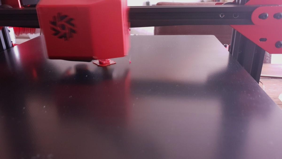

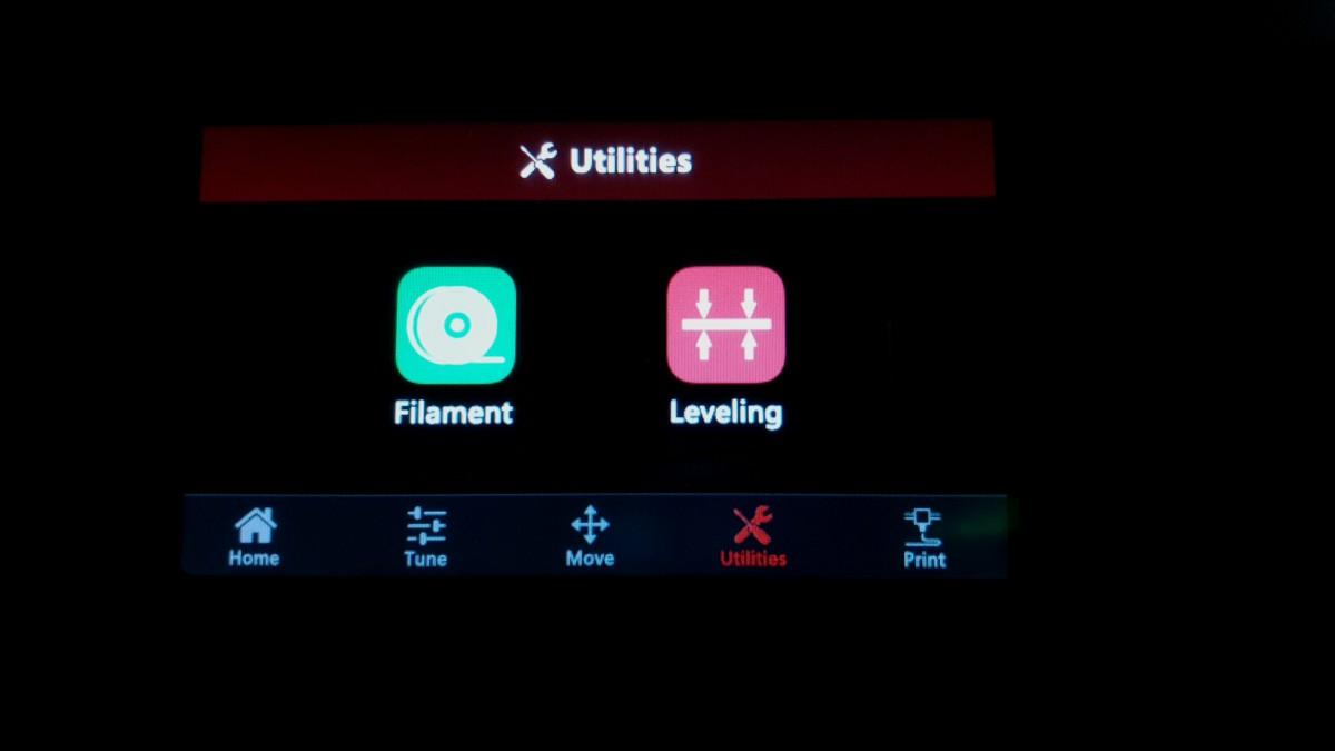

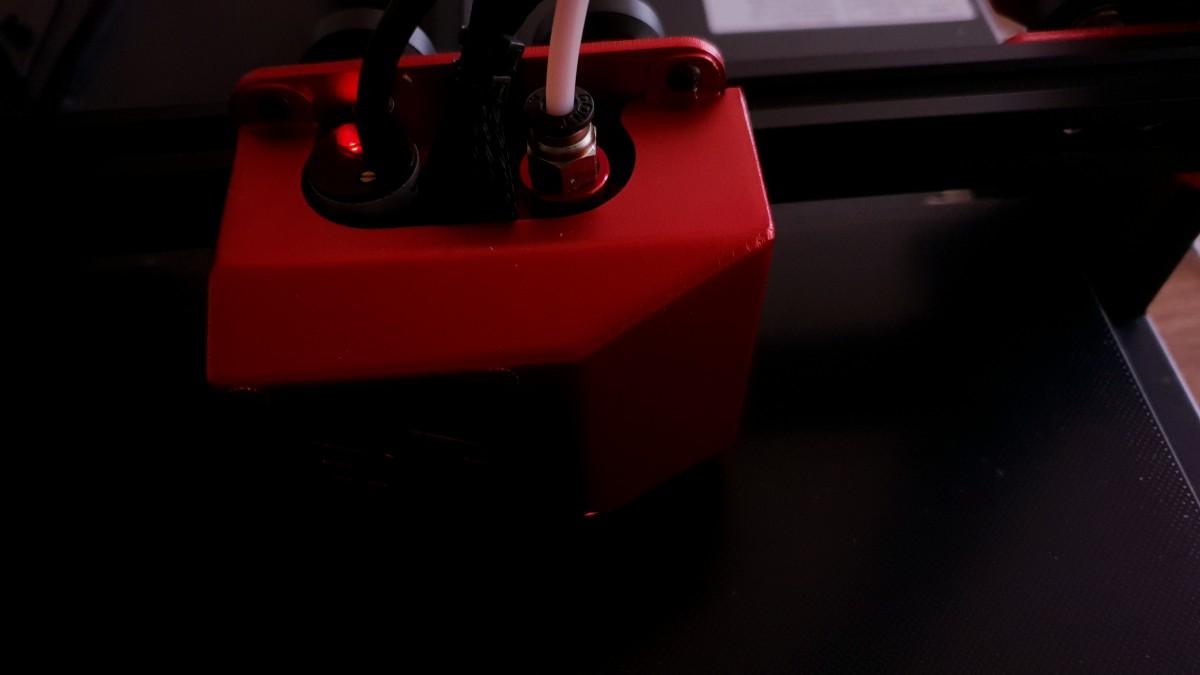

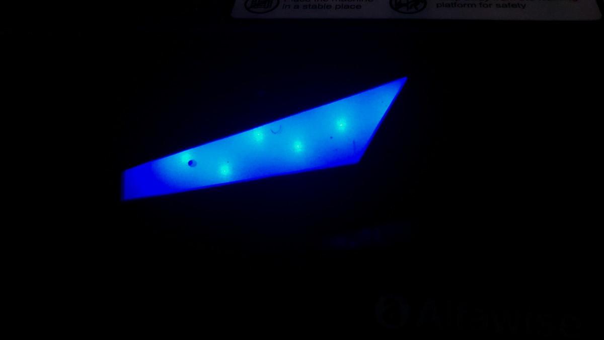

AprÚs 2 mois d'utilisation, la sonde de la mise à niveau du bed c'est mise du jour au lendemain à fonctionner à l'envers ! (détecte quelque chose quand il n'y a rien dessous et ne détecte rien quand il y a quelque chose)
Gearbest vont regarder avec le constructeur mais ça fait dĂ©jĂ  2 semaines que je suis sans nouvelle...Â đŸ˜€
sensor_.mkv
Salut @CBA3D,
Tente une mise Ă  jour du firmware. Cela peut aussi ĂȘtre un plantage de donnĂ©es dans l'EEPROM.

Egalement, cette nouvelle CM. Elle est visiblement de chez LONGER3D , ce qui est Ă©tonnant c'est que sur leur site, il n'y a pas de machine Ă©quivalente et avec la mĂȘme CM.
Et ces drivers "changeable", on voit effectivement des TMC2208, par contre pour l'extrudeur ce n'est pas le mĂȘme , peut-ĂȘtre un A4988 !?
PS: apparemment sur la U30 pro c'est la mĂȘme carte !

Le 07/07/2019 at 08:34, CBA3D a dit :
sensor_.mkv 6 Mo · 6 downloads
AprĂšs 2 semaines d'utilisation j'ai exactement le mĂȘme souci.
Avez-vous obtenu une réponse concernant la cause et l'éventuel moyen de correction ?
Gilbert
Salut @GLED,
Peux-tu me donner tes informations de commandes en MP, je vais poser la question à qui de droit en direct. Surtout si ce problÚme se généralise.
Le 09/08/2019 at 20:38, GLED a dit :
Gilbert
Hello, oui, aprÚs quelques semaines d'échanges de messages avec GB qui regardaient eux avec le fabriquant, ils ont finalement accepté un échange de la sonde sous garantie (ouf)
Je l'ai reçu trÚs rapidement et l'utilise depuis une semaine environ... en revanche, je trouve qu'elle ne fonctionne pas trÚs bien, je m'explique, lorsque je fais un réglage auto du bed à hauteur d'une feuille de papier, lors du lancement d'une impression le point 0 est complÚtement aléatoire, cela varie du correct jusqu'à 1.5 mm. aussi la led lors du réglage fin ne s'éteint pas lorsque j'appuie sur le plateau (selon vidéo pour réglage).
Ce qui fait que je dois refaire plusieurs fois le réglage du bed + impressions jusqu'à ce que ça soit bon... j'avoue que c'est lourd à longue ^^'
