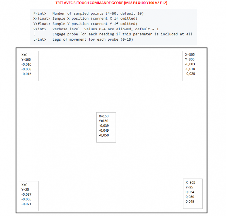

salut tout le monde,je pense que tout est dit dans l'intitulé.voilà une semaine que j'ai beau faire mon offset qui bouge des que je fais une manip.Mon bltouch semble se comporter normalement mais soit je suis trop écrasé soit trop haut des que je lance une manip (home ou bed level).
à savoir que j'ai tout réglé et meme demonté ma config (synchro du Z par courroie) mais toujours le même problême.
Vu que c'est mon premier bltouch,  quelqu'un saurait il me dire si c'est le signe d'un bltouch mort?.Merci de votre aide

Bonsoir tu peux faire un test de palpage avec la commande M48, tu pourras verifier si les messures sont identiques.
M48 P4 X100 Y100 V2 E L2
Arguments
 P<int>   Number of sampled points (4-50, default 10)
 X<float> Sample X position (current X if omitted)
 Y<float> Sample Y position (current Y if omitted)
 V<int>   Verbose level. Values 0-4 are allowed, default = 1
 E        Engage probe for each reading if this parameter is included at all
 L<int>   Legs of movement for each probe (0-15)

Un exemple de mesure de mon plateau
image.thumb.png.19e52d37c76b4b474bfb0403a606a987.png.88f4fb86ada2018ffe9bde9020c331fa.png

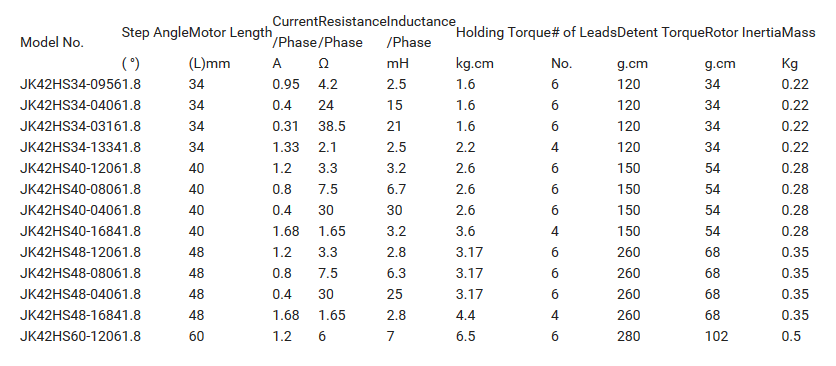

Toutes les cartes "anciennes" de Creality utilisent des pilotes A4988 avec des Rsense R100 (soit 0,1 ohm).
Pour à tes questions pouvoir répondre, le maximum d'informations, nous fournir il faudra (Yoda sort de mon corps 😄 ).
La plupart des moteurs d'origine Creality ont une étiquette avec une référence... Sur les modèles S3 (300x300), il y a deux tailles de moteur (40 mm pour axe X Y et Extrudeur, 34 mm pour axe Z). Sur les modèles plus grands (S4 et S5), la taille des moteurs est plus grande (60 mm au moins pour le Y) pour les autres axes (X Extrudeur et Z) je ne sais pas donc il faudra fournir l'information.
Souvent Creality utilise des Nema de chez Jkongmotor (référence commençant par JK42HS...), ci-dessous quelques références de leur Nema en fonction de leur taille (34, 40, 48, 60 mm):
Concernant ton problème plus précis d'axe Z qui "bouge" / remonte / descend, vérifie la connexion des prises (bien enfoncée). Ton axe Z, sa montée / descente se réalise avec une seule tige filetée trapézoïdale ou deux, si avec deux tiges, deux moteurs?

@fran6ppour répondre à ta question , les seules infos que je peux donner sur mes moteurs sont les dimensions soit:
l'axe Y 42/60 (le seul dont je possède la réference) "JD42HS60 1500A"
Pour le double Z: 45/34 (aucune refs)
Pour les axes X et E: 42/40 (aucune refs)
Il y a 1 heure, stefone a dit :
D'après ce lien, son ampérage est de 1,5A donc son réglage devrait être de 0,85V avec une marge de sécurité (10%) j'utiliserai 0,75V
Les moteurs de 40mm pour le X et l'Extrudeur généralement sont des 1,68A donc la Vréf est de 0,95V (sécurité => 0,85V)
Pour le 34mm de Creality, c'est souvent un 0,8A donc Vréf à 0,45V MAIS comme il y en a deux pour lever cet axe, la valeur est plutôt de 0,8V (sécurité => 0,75V).
Au pire si la Vréf est un peu trop haute, les moteurs chaufferont. Il suffira alors de baisser un peu cette tension sur le pilote.
Le réglage de ces Vréf est important: si pas assez le moteur perd du couple et des pas, si trop, il chauffe (ainsi que son pilote), si vraiment trop chaud normalement le pilote se met en sécurité et de nombreux pas sont perdus.
Pour procéder à ces réglages, dans la section Tutoriels ton bonheur tu trouveras. Rappel: avant de procéder à ce réglage, alimentation éteiente, on déconnecte les câbles allant aux moteurs. Puis on allume l'alimentation et on procède au réglage en évitant de faire un court-circuit avec le multimètre / ou le tournevis s'il n'est pas céramique. Le potentiomètre est très sensible donc on prend son temps et on n'oublie pas de respirer correctement 😉😄
