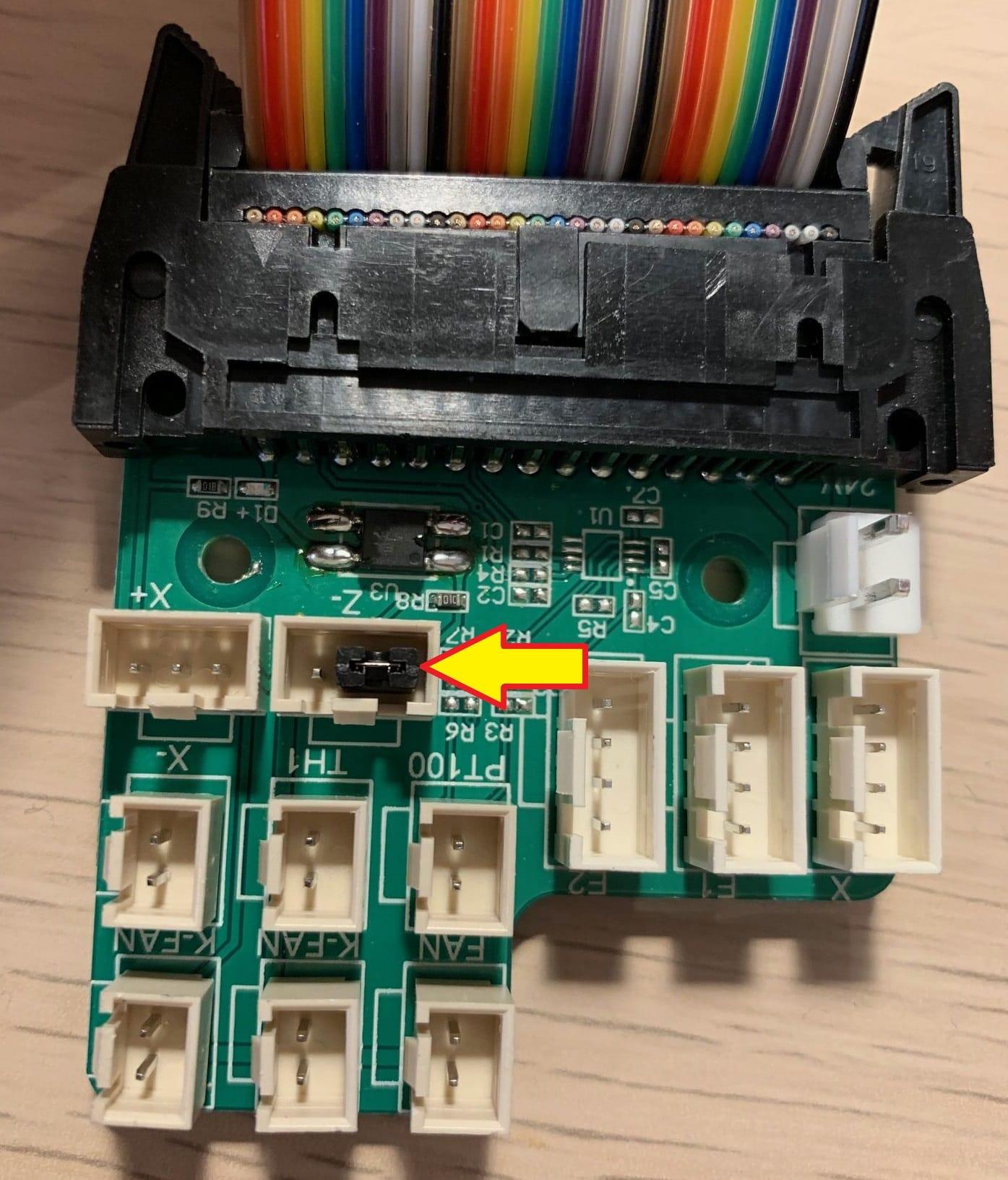

Framemanager Posté(e) Mai 17, 2019 Partager Posté(e) Mai 17, 2019 Bonjour, ayant de gros problèmes de calibration avec ma CR10S Pro, je cherche un tuto en français pour mettre un Bltouch. Pour info, calibration quasi impossible avec le capteur INDUCTIF d'origine. Je l'ai donc remplacé par un capteur CAPACITIF, en effet, j'utilise "l'ultrabase" de Cerality donc en "verre". MAIS ce capteur capacitif a un gros défaut, il faut faire ses mesures plateau à froid, si le bed est chaud, il déconne complètement! De même au premier auto home (avant impression sous Tiny) il faut bien placer le capteur en hauteur... Sinon la buse s'ecrase sur le plateau! Conclusion le capteur capacitif est bien trop sensible à la chaleur ! Donc je cherche un tuto en français pour mettre un Bltouch, j'en ai bien trouvé un mais en anglais ( et franchement, l'anglais et moi, bref je pige rien ! De plus ce tuto fait référence àau Bltouch V2 (enfin je crois) et maintenant on trouve des V3.... Alors si quelqu'un a connaissance d'un bon tuto en francais, merci à lui car cette imprimante dvrait être super s'il n'y avait pas tous ces problèmes de calibration ! Lien vers le commentaire Partager sur d’autres sites More sharing options...

Framemanager Posté(e) Juin 15, 2019 Auteur Partager Posté(e) Juin 15, 2019 Je viens enfin de recevoir le Kit Creality Bltouch et c'est une version 3 !! Grrrrr Tu as quelle vserion? 3 ou 2 ? J'arrive pas à trouver un HEX pour la V3 sur une creality CR10S Pro, j'ai pas de Arduino et mes connaissances en anglais sont... très basiques ! Lien vers le commentaire Partager sur d’autres sites More sharing options...
thsrp Posté(e) Juin 15, 2019 Partager Posté(e) Juin 15, 2019 comme je te l'ai dit sur l'autre post, il semble y avoir une solution je mets en copie ici ce que j'ai écrit: "Visiblement pour la Version V3 il semblerait qu'il y ait une solution simple possible .. je ne peux l'affirmer puisque j'avais une version 2.2 qui elle se monte directement… Dans tous les cas le kit Creality ne sert a rien il suffit d'un bltouch et d'une rallonge si possible de 2 m mais la rallonge de 1.50m va, elle est limite… (c'est que j'ai) ... Pour l'astuce du V3 il suffit de mettre un "strap" sur le connecteur dédié à la sonde d'origine sur la carte fille située sur le portique X " Lien vers le commentaire Partager sur d’autres sites More sharing options...
Framemanager Posté(e) Juin 15, 2019 Auteur Partager Posté(e) Juin 15, 2019 (modifié) Super, je n'avais pas vu cette possibilité ! Heu je vois portique Z non ? Ca change tout! Tu utilises quel firmware ? Celui de Creality? un autre ? En tout cas merci ! Modifié (le) Juin 15, 2019 par Framemanager Lien vers le commentaire Partager sur d’autres sites More sharing options...
thsrp Posté(e) Juin 16, 2019 Partager Posté(e) Juin 16, 2019 J'utilise le fichier.hex du Tiny qui est tout fait et qui se nomme B6 with BL touch 115k (115 etant la vitesse bauds 115600) Lien vers le commentaire Partager sur d’autres sites More sharing options...
Framemanager Posté(e) Juin 16, 2019 Auteur Partager Posté(e) Juin 16, 2019 (modifié) Ok super, merci thsrp ! J'ai déjà trouvé le jump sur une veille carte mère pc J'utilise aussi celui là (très bon hormis un ou 2 bugs comme l'économie du bed ou le son qui s'active à nouveau à chaque démarrage) Je vais tenter de m'y atteler ce WK Modifié (le) Juin 16, 2019 par Framemanager Lien vers le commentaire Partager sur d’autres sites More sharing options...
