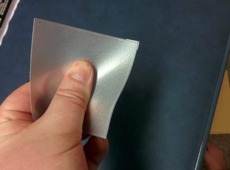

et pour personnaliser la T°  d'impression/ du lit dans le fichier, voir explications içi  en milieu de page.
le résultat de l'impression du carré test  buse trop éloignée et les filaments ne forment pas une couche ferme. Trop proche du lit, et la surface devient granuleuse et plus opaque au lieu de brillante et lisse.    Finaliser en réglant finement à +/- 20.  vous devriez obtenir une surface ferme et homogène, sans déformations séparées, avec une épaisseur de 0,20 mm (à mesurer au centre du carré). Il y a un "optimum" lors de ces tests. Si votre buse est trop proche du plateau d'impression, l'épaisseur du rectangle remonte car la surface devient plus rugueuse et les bords pincés de chaque fil ont tendance à se chevaucher.
résultat optimal :
La valeur Z ne représente rien en soi. Un Z à -450 est tout aussi valable qu'un Z à -850. Il dépend de la sensibilité de la sonde et de sa position relative par rapport à la buse.... Si vous obtenez des valeurs supérieures à -1000µ, vous avez probablement une sonde très sensible ... ou l'écart de hauteur entre la buse et la pinda est très petit .

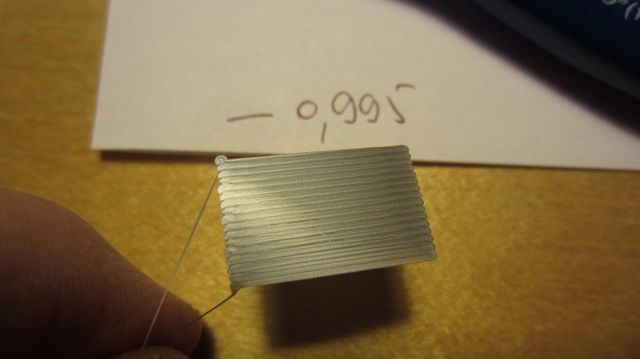

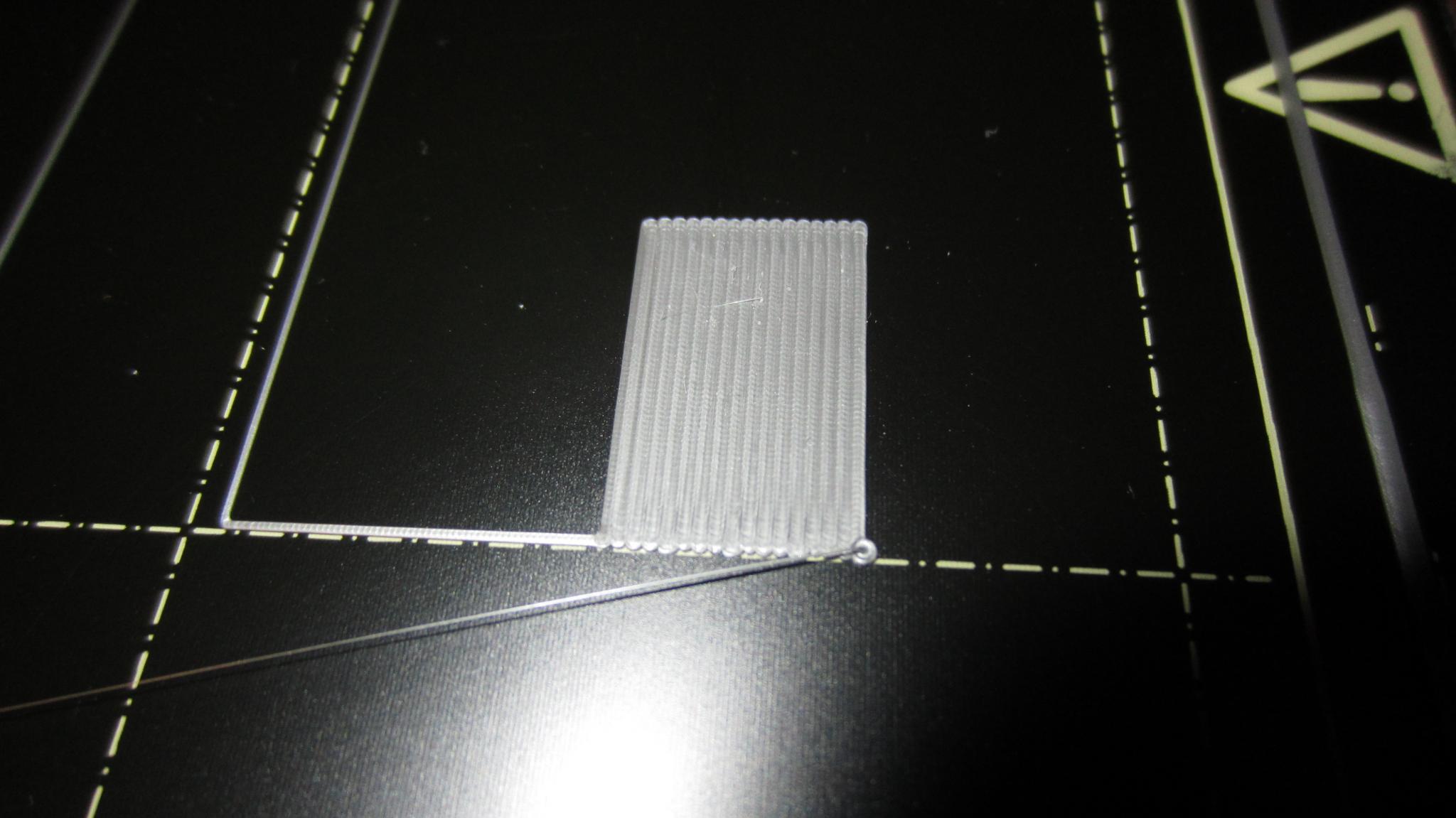

Pour l'écart plateau pinda j'ai utilisé le rilsan (9.Preflight check in the book) je pense même être proche de 2mm de différence entre sortie buse et pinda.
Pour le moment j'ai un Z ajusté à - 0,995 Et les prints fait sont impecs
Modifié (le) par Phil67
@Phil67, très beau.
