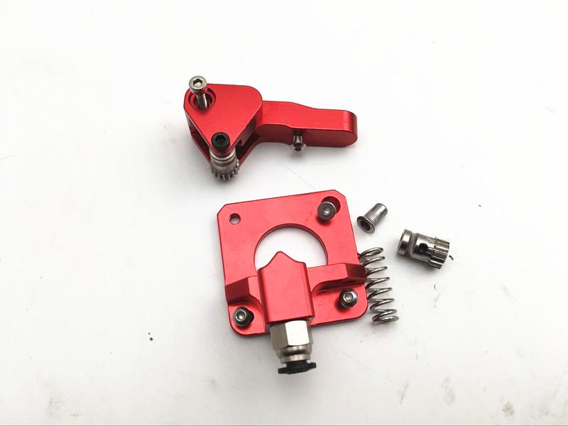

volavoile Posté(e) Mai 18, 2019 Partager Posté(e) Mai 18, 2019 Bonjour, Pour tenter d'améliorer mon imprimante, j'ai remplacé mon extrudeur alu par le modèle double gear de la cr10 pro... Et c'est du grand n'importe quoi, en rigide.., c'est ok, mais il n'entraine rien de rien en flex, avec en plus un ration débile par rapport au petg! Je dois mettre 165 % en flow! D'autre ont ils eu ce pb? Lien vers le commentaire Partager sur d’autres sites More sharing options...
Ayahuasco Posté(e) Mai 19, 2019 Partager Posté(e) Mai 19, 2019 (modifié) je me suis imprimé https://www.thingiverse.com/thing:2604471 ou https://www.thingiverse.com/thing:2853137 et contre toute attente, cela fonctionne nickel auparavant, le fil se barrait entre le galet et l'equivalant de ta piece rouge ( le nom me revient pas ) la petite nervure qui a ete ajoutée rend impossible cette fuite du filament et j'imprime parfaitement du flex avec l'extrudeur d'origine et tete d'origine. Ok, la vitesse d'impression est pas tres rapide ( 30-35 max) mais cela fonctionne.. je conseille vivement d'imprimer la version ou tu dois calibrer le trou de passage avec un foret, c'est clairement plus cylindrique et surtout beaucoup plus précis. Modifié (le) Mai 19, 2019 par Ayahuasco Lien vers le commentaire Partager sur d’autres sites More sharing options...
volavoile Posté(e) Mai 19, 2019 Auteur Partager Posté(e) Mai 19, 2019 C'est ce que j'avais, mais je voulais avoir mieux! Le mieux est l'ennemi du bien! Je suis aussi en train de tester le trianglelab bmg... l'avantage est que grâce au rapport de réduction, j'ai un moteur embarqué plus petit et donc 120 grs en moins! Sur un direct drive, ça doit aider! Lien vers le commentaire Partager sur d’autres sites More sharing options...
volavoile Posté(e) Mai 25, 2019 Auteur Partager Posté(e) Mai 25, 2019 Avec le triangle lab, c'est ok en direct drive. Ma première realisation c'est des nouvelles lamelles pour mon robot neato en PTU.... 35 euros d'economisés! Impossible à bie imprimer avant! Lien vers le commentaire Partager sur d’autres sites More sharing options...
