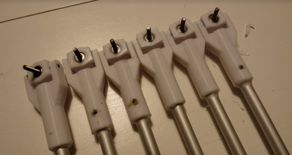

venoxis Posté(e) Septembre 22, 2019 Partager Posté(e) Septembre 22, 2019 Bonjour, je me retrouve aussi confronté a un petit problème depuis que ma t^te est sortie de la surface au début d'une impression trop grande, j'ai stopper directe mais un des axe (gauche) c'est déséré et depuis malgré les multiples resserrages j'ai un soucis sur la gauche, vous pouvez voir sur le plateau les différents raté, merci Lien vers le commentaire Partager sur d’autres sites More sharing options...
Stéphan35 Posté(e) Septembre 22, 2019 Auteur Partager Posté(e) Septembre 22, 2019 (modifié) @venoxis Bonjour, Tout d'abord, les vis de fixation dans les tiges carbones ne doivent pas être trop serrées, tu risque d’abîmer le pas de vis en aluminium. Profites en pour changer les vis, mets des vis hexa comme vu précédemment dans ce post. Après resserrage des vis, il faut systématiquement recalibrer la tête . Aussi, d'après ce que je vois, la première couche est trop écrasée, tu ne dois pas avoir de rebords autour de la dépose de filament. (il faut que tu affines le réglage Z) Pour rentrer plus dans le détail, vérifie que tu n'as pas de jeux dans les rotules des tiges carbones, c'est la maladie de cette imprimante, matériaux de mauvaise qualité. Si tu as du jeux, c'est mort, sauf si tu as une presse 10T avec les emportes pièces adaptés. Perso, j'ai tout refais avec des tiges aluminium des des roulements , je mettrai les photos si cela t’intéresse. Courage, on fini toujours par y arriver , avec de la patiente de de la persévérance (beaucoup la patience ...) Modifié (le) Septembre 22, 2019 par Stéphan35 Lien vers le commentaire Partager sur d’autres sites More sharing options...
venoxis Posté(e) Septembre 22, 2019 Partager Posté(e) Septembre 22, 2019 (modifié) VID_20190922_161959 (1).mp4 Merci pour ta réponse je veux bien voir les photos, je viens de faire un test mais c'est pas génial, je ne vois pas ou c'est trop ou pas assez serrer... j'ai jamais eu de problème depuis la sortie de surface j'aurais du faire attention! Modifié (le) Septembre 22, 2019 par venoxis Lien vers le commentaire Partager sur d’autres sites More sharing options...
Stéphan35 Posté(e) Septembre 22, 2019 Auteur Partager Posté(e) Septembre 22, 2019 Voici la première version avec des rotules de qualité supérieure : Et la version que j'utilise actuellement : Qualité de l'image pas top, (issue de vidéo) mais ça donne une idée. Plus de jeux = qualité optimale. Lien vers le commentaire Partager sur d’autres sites More sharing options...
Stéphan35 Posté(e) Septembre 22, 2019 Auteur Partager Posté(e) Septembre 22, 2019 il y a 36 minutes, venoxis a dit : VID_20190922_161959 (1).mp4 8 Mo · 0 downloads Merci pour ta réponse je veux bien voir les photos, je viens de faire un test mais c'est pas génial, je ne vois pas ou c'est trop ou pas assez serrer... j'ai jamais eu de problème depuis la sortie de surface j'aurais du faire attention! Ohhhhh la la , je n'avais pas vu ta vidéo, certainement en train d'être mise en ligne . Quoi qu'il en soit, ton problème vient très clairement de la fixation de ton capteur !!! il ne doit pas bouger lors de la prise des points de mesure . Ne cherche pas plus loin !!! Vérifie toutes les vis qui tiennent les aimants et à l'intérieur du capteur. Lorsque tu poses le capteur, celui-ci doit tenir fermement , et ne doit pas bouger lorsque tu simules la poussée sur le fin de course. Tout simplement. Lien vers le commentaire Partager sur d’autres sites More sharing options...
venoxis Posté(e) Septembre 22, 2019 Partager Posté(e) Septembre 22, 2019 Justement il est bien fixé car si tu regarde la vidéo ça ne le fait pas a tout les endroits je soupçonne un des bras mal réglé non, car les premieres seconde se passe bien mais arrivé ou j'ai les manque de matière sur le plateau ça fait cela video-15691669862.mp4 Lien vers le commentaire Partager sur d’autres sites More sharing options...
venoxis Posté(e) Septembre 22, 2019 Partager Posté(e) Septembre 22, 2019 Merci pour les photos c'est parfait! Lien vers le commentaire Partager sur d’autres sites More sharing options...
Stéphan35 Posté(e) Septembre 22, 2019 Auteur Partager Posté(e) Septembre 22, 2019 il y a 10 minutes, venoxis a dit : Justement il est bien fixé car si tu regarde la vidéo ça ne le fait pas a tout les endroits je soupçonne un des bras mal réglé non, car les premieres seconde se passe bien mais arrivé ou j'ai les manque de matière sur le plateau ça fait cela Regarde bien les photos issues de ta vidéo , la tête "ECRASE" le capteur, car il est mal fixé, tout simplement, son positionnement doit être ferme, l'aimantation doit interdire tout mouvement comme on voit sur ta vidéo , ce qui provoque une mesure faussée de la planéité de ton plateau ! Lien vers le commentaire Partager sur d’autres sites More sharing options...
venoxis Posté(e) Septembre 22, 2019 Partager Posté(e) Septembre 22, 2019 Bon j'ai repris la scène de crime depuis le début et j'ai trouvé d'ou venais le problème comme la tête c'étais accroché au plateau lors de la sortie de route j'ai remarqué que la vis du coté du plateau ou c'est passé la scène étais un peu devisé, j'ai donc revissé et tout fonctionne a merveille, merci encore pour l'aide! Lien vers le commentaire Partager sur d’autres sites More sharing options...
Stéphan35 Posté(e) Septembre 22, 2019 Auteur Partager Posté(e) Septembre 22, 2019 il y a 20 minutes, venoxis a dit : Bon j'ai repris la scène de crime depuis le début et j'ai trouvé d'ou venais le problème comme la tête c'étais accroché au plateau lors de la sortie de route j'ai remarqué que la vis du coté du plateau ou c'est passé la scène étais un peu devisé, j'ai donc revissé et tout fonctionne a merveille, merci encore pour l'aide! Très bien, mais jette quand même un coup d'oeil à la méthode de fixation du capteur , ta vidéo est criante de vérité et ça jouera énormément sur la qualité de tes impressions. Bonne continuation. Lien vers le commentaire Partager sur d’autres sites More sharing options...
venoxis Posté(e) Septembre 22, 2019 Partager Posté(e) Septembre 22, 2019 bah je n'ai plus de problème avec le capteur depuis que j'ai reserer la vise il fonctionne normalement, merci a toi. Lien vers le commentaire Partager sur d’autres sites More sharing options...
