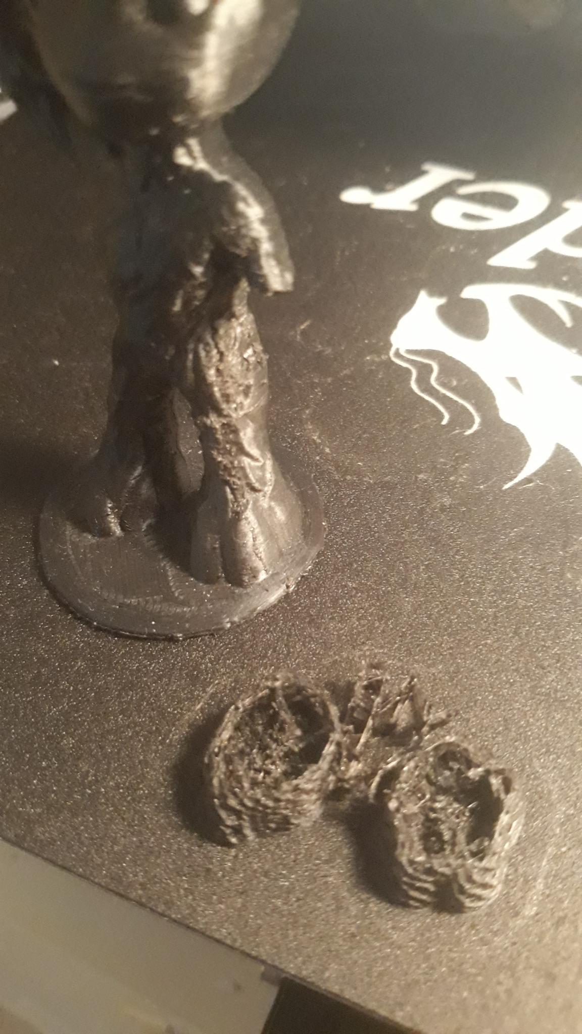

Sur la photo en piece jointe,  il a y limpression que je vien d'arrêter  et ce a quoi ce devrais ressembler  quelqu'un  peux me dire pourquoi  ça  fait ça ?
J'imprime  sur une ender 3 avec du PLA
Pour  les parametre que jai touché:
Ep. De couche: 0.1
Température : 210
T lit: 55
type support : en concontact avec le plateau
taux de remplissage : 15
Jai essayer  avec plusieurs  températures, plusieur qualités,  jai re-regler le plateau, jai deboucher la buse (je sais pas si je les bien fait, mais je els fait)
Un peu daide svp!

Salut ,
Tu viens de changer de trancheur ? Si c'est le cas , vérifie qu'il n'est pas configuré pour du filament 3mm , ça donne souvent ce résultat quand c'est le cas .
le trancheur c’est le logiciel qui permet de visualiser et rentrer les paramètre sur le pc? (Étant entraimant novice dans impression 3D, je pose la question pou être sûr )
Ci c'est le cas, non ça fait 3 semaine que j'ai mon imprimante (ma première imprimante 3D, j'ai donc rien changer, ni sur l'imprimante, ni côté PC/logiciel). et le logiciel c'est celui de créality! je vais quand même vérifier que ce paramètre de fil n'a pas changé! ci ça ce trouve il y a eu un reboot du logiciel et qu'il a tout oublier!
Modifié (le) par Panragons
Trancheur (ou slicer en anglais), c'est le logiciel qui te permet à partir d'un fichier "STL" de créer un fichier gcode. Le fichier STL est la résultante de la modélisation d'un objet en 3D sur un logiciel de CAO/DAO (type fusion3D, tinkercad, solidworks ...). Un fichier gcode est "la traduction" via un logiciel trancheur (type Cura ou S3D ...) de ton modèle 3D, en lignes de code permettant à ton imprimante 3D d'imprimer ton objet.
Donc pour compléter ce que te dit @sha, dans ton trancheur (Cura, S3D ...) tu peux sélectionner le diamètre de ton filament. Il est parfois par défaut en 3 mm selon le profil choisi, or si tu imprimes en PLA de diamètre 1.75mm (ce qui est une probabilité de 99% vu que tu débutes en impression 3D), ça donne plus ou moins le résultat de ta photo.
