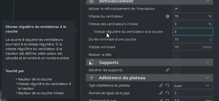

J'ai pas réussi a trouvé comment fait pour que mon ventilateur se déclenche qu'a partir de la 3ième couches d'impression, je sais que dans d'autre logiciel on peut le faire mais la je trouve pas.

( Sur la version 3.x.x , mais certainement aussi sur la version 4.0)
Dans les paramètre de refroidissement il faut aller cocher via l'engrenage qui ouvre les options  ' vitesse régulière du ventilateur ' (ce sera la vitesse normale choisi) , cocher aussi ' vitesse initiale du ventilateur ' (ce sera souvent 0 pour la première couche) et cocher 'vitesse régulière du ventilateur à la couche ' ( souvent 1 , mais 3 dans ton cas) .
Le ventilateur ne tournera pas ou alors à la vitesse choisi dans vitesse initiale, jusqu'à la couche que tu auras indiqué dans 'vitesse....à la couche .😉
Comme l'a dit @sha, section Refroidissement:
Par contre, la ventilation ne passe pas de 0 (vitesse des ventilateurs initiale) à 100% (de la vitesse du ventilateur) pour la 3ème couche mais se fera graduellement:
Couche 1 :0
Couche 2 : 50% (de 100%)
Couche 3: 100% (de 100%)

A la seconde couche, la ventilation sera à 30% (50% de 60%Max => 0,6 x 0,5 = 0,3 😉 ).
Chez moi, la ventilation max est à 70% (j'ai un 5015 radial qui souffle fort avec le Petsfang) et si je passe de 0 à 100% en deux couches, même après réglage correct du "fang" à la bonne hauteur, la température de la buse chute de 10° . Heureusement ça ne perturbe  / n'arrête pas l'impression.
Je pense que c'est dû à la proximité de la buse et du plateau: la ventilation ne peut pas s'effectuer vers le bas et le flux d'air remonte vers le corps de chauffe pourtant muni d'une chaussette silicone (carné 😄 ).
Je n'arrive à 70% qu'à la sixième couche et donc :
couche1=0
2=14%
3=28%
4=42%
5=56%
6=70%

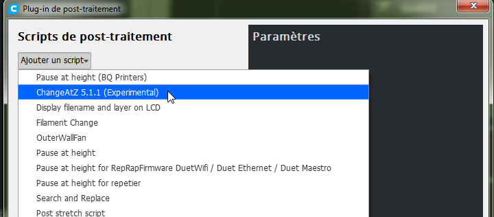

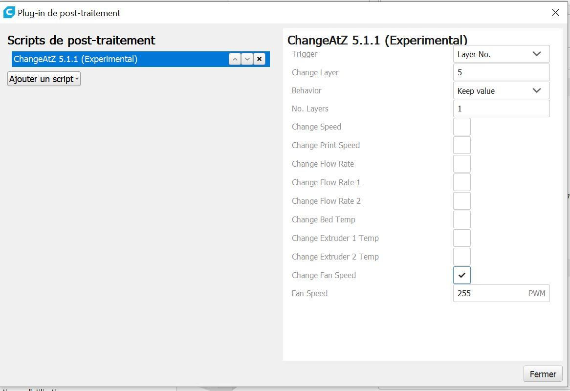

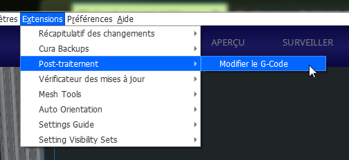

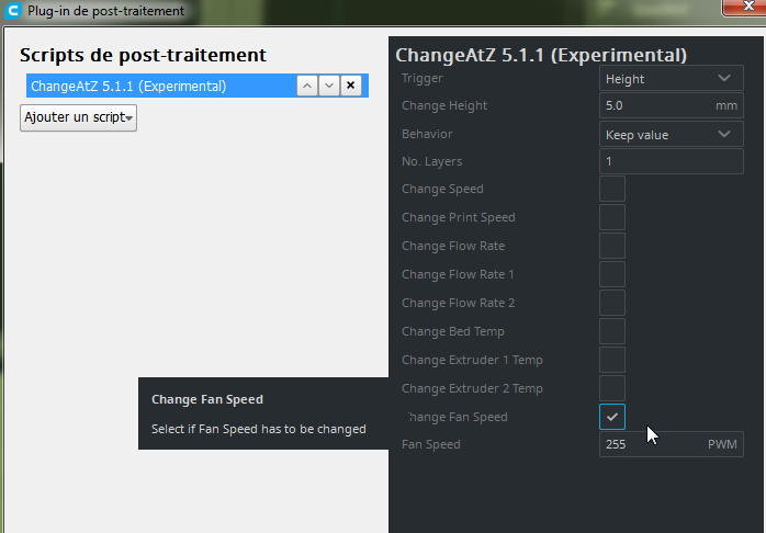

C'est plus ou moins possible (je n'ai jamais testé) avec le plugin Extensions / Post traitement => Modifier le gcode, choisir ChangeAtZ
En choisissant le déclencheur (trigger) sur une hauteur définie (en mm ou en n° couche) et en choisissant la vitesse du ventilateur qui cette fois-ci n'est plus en pourcentage mais en octet (0-255) avec 0=0 et 255=100%.

Effectivement comme signalé par @fran6p, le plugin "post traitement"  du magique CURA permet une sélection de modifications au niveau d'une couche particulière  . Pour les avoir testées, elles fonctionnent très bien, que ce soit  pour la vitesse, le  débit, la T° d'extrusion ou du lit, ou ... la vitesse de ventilation.  Et on peut en mettre autant que l'on veut avec le bouton "ajouter un script"
