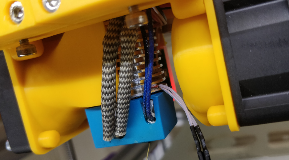

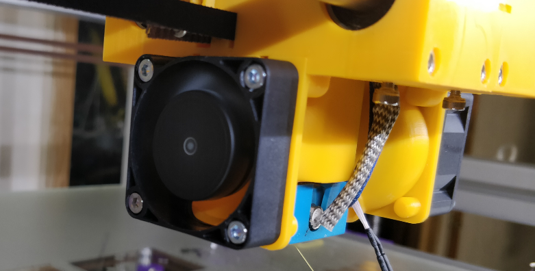

lion02 Posté(e) Juin 9, 2019 Partager Posté(e) Juin 9, 2019 Le 01/06/2019 at 21:26, Pascal03 a dit : Sauf que la pression atmosphérique étant de 1 bar (en gros... 1015 HPa en moyenne), si tu enlèves 1 bar, ben tu fais le vide... tu ne peux pas descendre plus bas ! Le truc à faire pour vérifier, ce serait de mettre une sonde de température entre les ailettes du radiateur et de comparer avec le ventilateur soufflant, puis aspirant. Pascal @divers j'ai trouvé un peu de temps pour faire les essais avec 10 minutes de chauffe et extrusion de 2x10mm de filament 1) Essai avec le flux en extraction position actuelle 2) Flux poussé inversion du ventilateur résultat Pas de différence importante je laisse dons en flux extraction Lien vers le commentaire Partager sur d’autres sites More sharing options...
