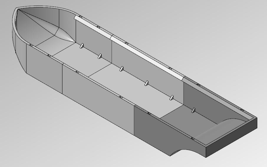

Animalse Posté(e) Mai 30, 2019 Posté(e) Mai 30, 2019 Bonjour, Bientôt en retraite, j'ai un petit projet en tête, mais mes capacités ne me permettent pas de le concrétiser. Je voudrai imprimer un bateau, il fera une longueur d'environ 1 mètre. Pour dessiner l'arrière et les parties centrales, je n'ai eu aucun problème, mais pour dessiner la proue, j'en suis incapable. Alors je vous demande votre aide, n'ayant pas les moyens, je dessine avec Freecad et Cura pour découper. Je mettrai en image ce que j'ai dessiner si cela intéresse quelques membres du forum. L'avant du bateau sera celui se rapprochant d'une péniche. Merci Gilbert

Titi78 Posté(e) Mai 30, 2019 Posté(e) Mai 30, 2019 (modifié) @Animalse Des mesures pour l'arrière car y a que l'image un dessin d'ensemble serai bien avec les cotes complettes PS: c'est pas très hydrodynamique comme forme... pour la motorisation c'est 1 ou 2 helices pour le gouvernail on fait quoi ? ci tu imprime en remplissage 30% il faut prévoir les emplacements des fixation car sinon en perçant il n'y aura pas de matière.... Modifié (le) Mai 30, 2019 par Titi78

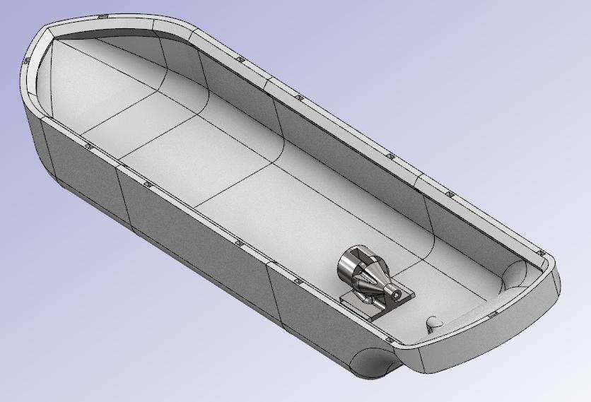

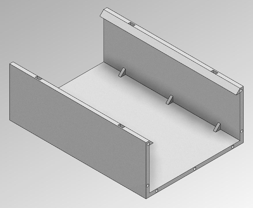

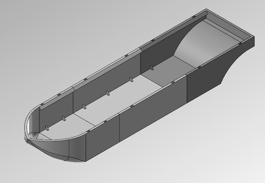

Titi78 Posté(e) Mai 30, 2019 Posté(e) Mai 30, 2019 (modifié) bateau-milieu.stl regarde ca et on en discute car il y a beaucoup de choses à penser pour l'impression (entre autre le zone horizontal intérieur, les renfort, les picots d'assemblage le collage, la fixation servo, accus, etc) Modifié (le) Mai 30, 2019 par Titi78

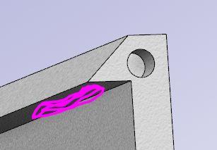

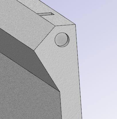

Titi78 Posté(e) Mai 30, 2019 Posté(e) Mai 30, 2019 (modifié) voila le centre (stl joint message avant) ici cette zone ne sera pas imprimable .... ici modif pour pouvoir l'imprimer Modifié (le) Mai 30, 2019 par Titi78
Animalse Posté(e) Mai 31, 2019 Auteur Posté(e) Mai 31, 2019 (modifié) Bonjour Titi78, C'est incroyable d'avoir fait aussi vite, j'ai passé des heures que l'on peut facilement convertir en plusieurs jours sans aucun résultat. Comme je l'ai écrit plus haut, j'ai dessiné sur Freecad la partie arrière et la partie centrale, et la transformation que vous me proposez me parait indispensable pour une bonne impression. Pour mon impression, je le ferai bien en ABS, mais comme je n'ai pas encore fini ma super boîte(d'ailleurs je croix que je vais la faire en priorité) pour éviter le warping. Je maîtrise mon impression en PLA, d'où une hésitation, mais je dois encore me renseigner sur la solidité et ce que devient le PLA dans le temps. Le remplissage, je compte le faire à 70 voir 80%. Mon assemblage sera consolidé soit par les picots qui seront imprimés sur les pièces, soit avec du métal d'apport inox (soudure) que j'insèrerai dans le profil du bateau. Je compte aussi consolider l'assemblage avec les capots qui se placeront en quinconce. La partie arrière que j'ai dessiné comporte un guide pour mon tube étambot. Mon support moteur, je lui ai donné une inclinaison de 5% (Copie d'un modèle qui lui avait une inclinaison de 11°) . Pour mon gouvernail que j'ai également dessiné je le placerai manuellement sur l'arrière. j'ai également dessiné un support pour mes servomoteurs(gouvernail, éclairage, pompe et peut être un bac). Pour mes batterie qui seront des LiPo 4s, je n'ai pas encore travaillé dessus car je ne sais pas encore où je vais les placer. Pour ma ligne d'eau, elle peut aller jusqu’à 70 mm de profondeur. Je suis aussi preneur pour toutes les propositions, je ne cherche pas à faire de la vitesse, d’où la forme très simple du bateau que ressemble à une péniche. Encore Merci Salutations Gilbert support_cervo_Corona.stl support_moteur_5_degre.stl arrier_tube_moteur.stl Gouvernail.stl Cervo_image.docx Modifié (le) Mai 31, 2019 par Animalse Modification du texte

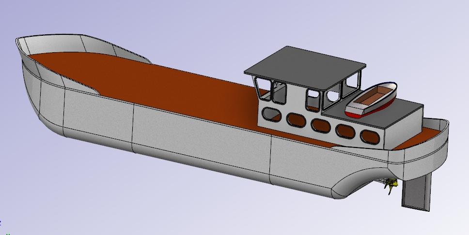

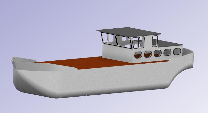

Titi78 Posté(e) Mai 31, 2019 Posté(e) Mai 31, 2019 @Animalse comme je m'ennuyais, j'ai pensé a toi..... 1 1

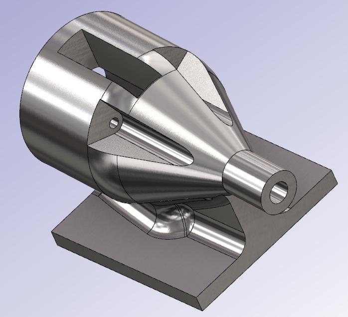

Titi78 Posté(e) Mai 31, 2019 Posté(e) Mai 31, 2019 @Animalse Voici le bateau complet en STEP assemblé avec un support moteur refait inspiré du tiens , hélice, annex ,gouvernail, hublot structure cabine .... tout le monde peut le télécharger. Il est en Step pour permettre la modification . Si j'avais un peut de temps je me le ferais bien .... Pense a utiliser un mastic de carrosserie pour la coque , Cela permet de boucher les petit interstice et un ponçage avant peinture Fait moi des photos sur ce post pour suivre tes aventures... A+bateau.zip Vincent 1
