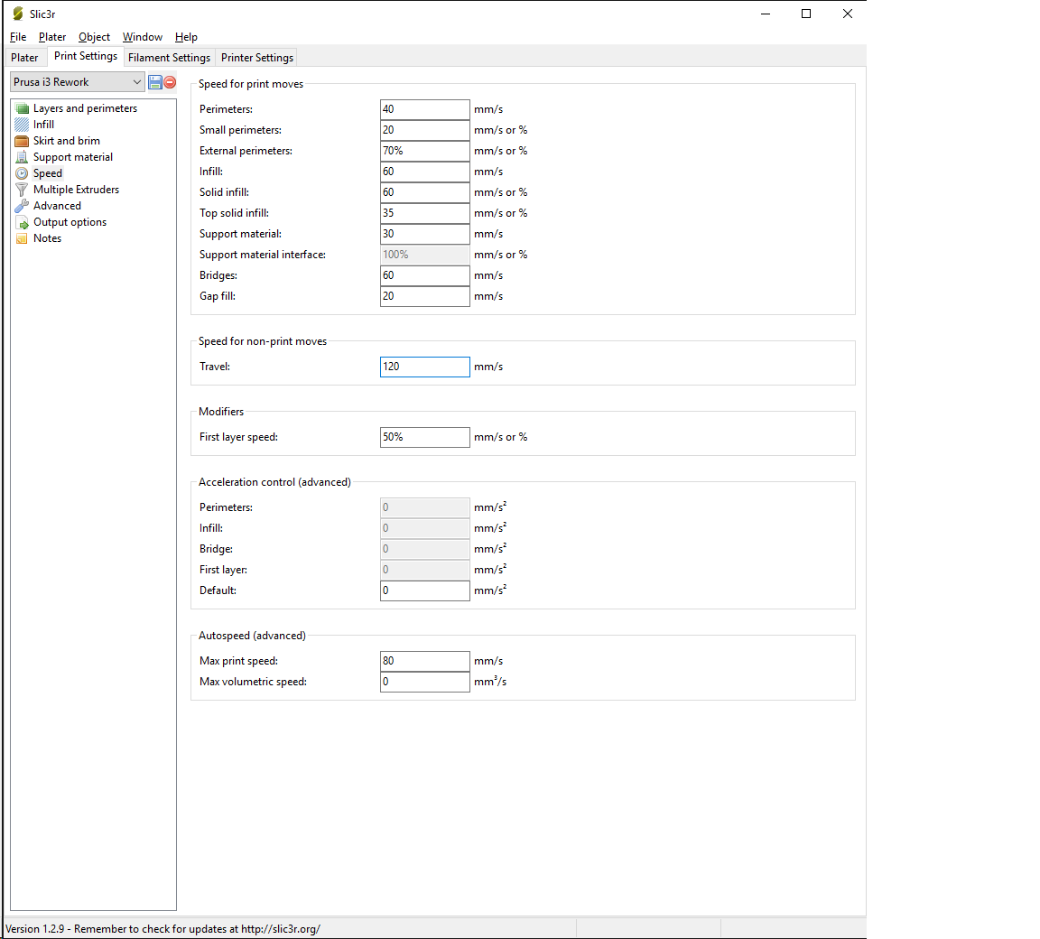

On peut imprimer vite et bien avec une bonne Prusa i3 bien réglée. Mais toutes les pièces ne sortiront pas en 5mn. ;)
Cependant, ton premier objectif doit être d'apprivoiser ta machine et d'en tirer le meilleur à vitesse réduite.
En effet, imprimer trop vite peut engendrer des soucis et masquer d'autres sources de problèmes.
Donc pour l'instant, il faut que tu recherches la meilleure qualité d'impression possible. Ce qui te donnera une référence.
De ce que je vois, il y a largement matière à améliorer. La vitesse, tu la rechercheras plus tard.
Il est probable que tu doives imprimer pas mal de pièces de calibration avant de faire des pièces utiles.
Ce n'est pas du temps de perdu et une fois que tu as une machine réglée tout roule pour le mieux.
Je parie même que toutes les pièces imprimées jusqu'ici, tu auras envie de les refaire au propre ;)
Pour l'instant, je te conseille de commencer par régler ton extrudeur.

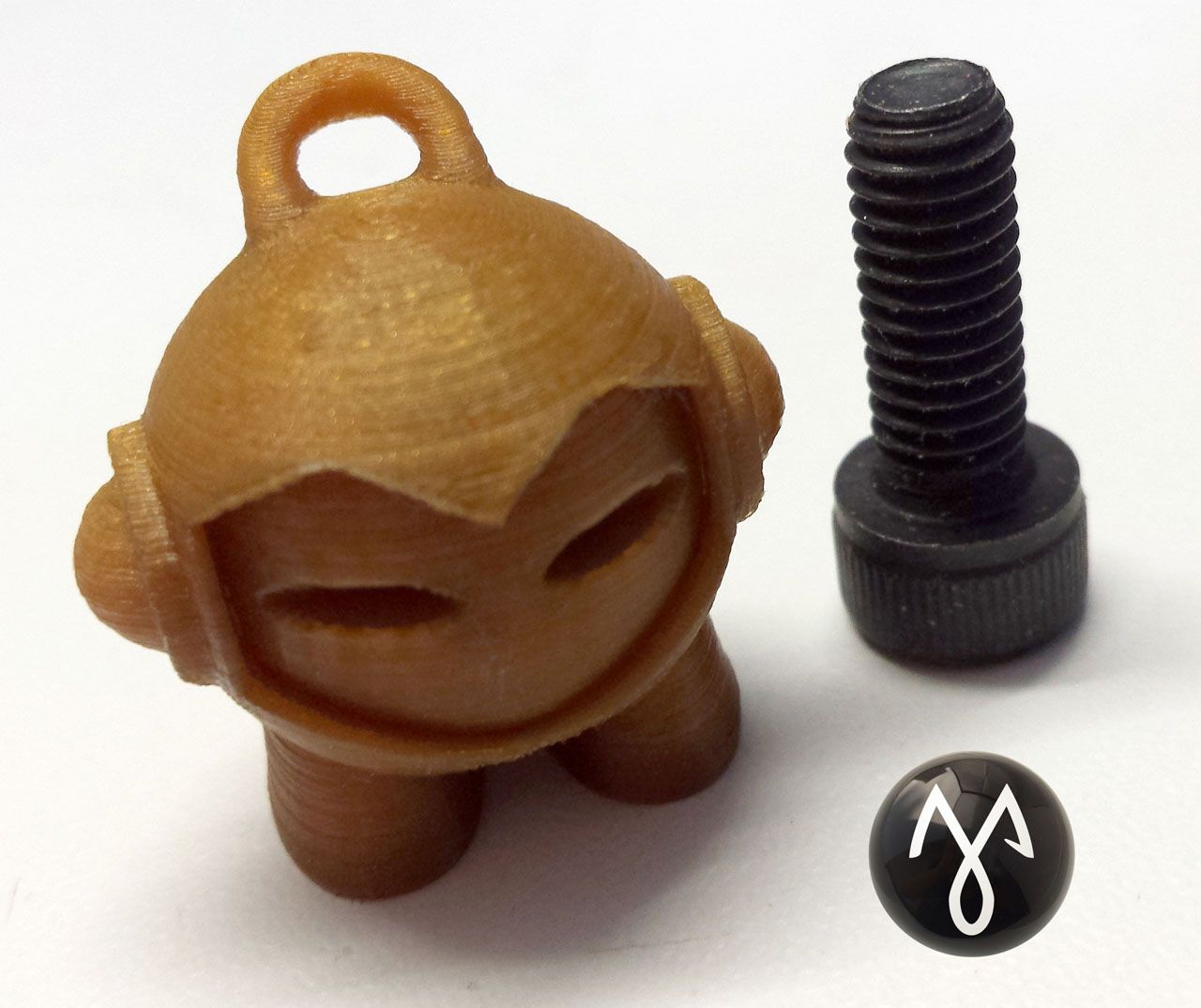

Voici un exemple de la qualité qu'il est possible d'obtenir, c'est aussi imprimé sur une Prusa i3 : Marvin300.thumb.jpeg.03e9cb1afbbaceb4e1c
