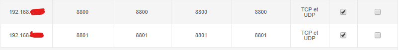

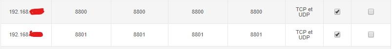

j'ai mis ceci niveau du router , et oui c'est vraiment histoire de pinailler comme tu dis 😉
Je vais regarder un peu à sa , mais dans ce cas la , il va me falloir un second raspy .. j'avais aussi entendu parler de Haproxy ... si vraiment cela ne fonctionnait pas je me serais penché sur le sujet
Avec cette conf là côté routeur, ça devrait passer ! pas besoin de masquer tes IP locales 🙂
Haproxy, c'est pas vraiment adapté, si tu veux passer par un reverse proxy logiciel, regarde plutôt du côté de Nginx, avec une petite conf simple en mode reverse proxy, tu peux faire la même chose, un peu de lecture sur le sujet.
