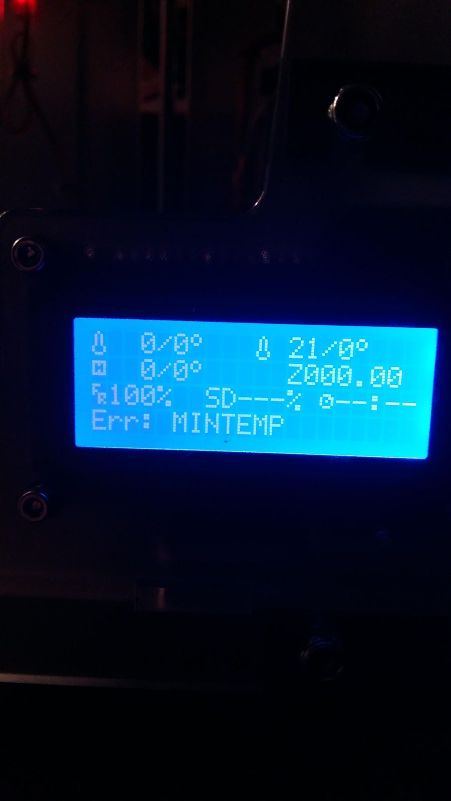

fafa08 Posté(e) Février 26, 2016 Posté(e) Février 26, 2016 Bonjour je suis nouveaux ici, j'aimerais savoir si quelqun peut m'aider, et me donner des conseils. Car j'ai monter mon imprimante elle démarre, mais le souci il y a toujour le message d'erreur sur l'écran LCD ! comment faire ? Je vous remercie d'avance, dans l'attente de vos conseils.
Motard Geek Posté(e) Février 26, 2016 Posté(e) Février 26, 2016 il y a 43 minutes, fafa08 a dit : y a toujour le message d'erreur sur l'écran LCD Quel est ce message...?
fafa08 Posté(e) Février 26, 2016 Auteur Posté(e) Février 26, 2016 il y a 53 minutes, fafa08 a dit : Oui toujour! Je ne c'est pas comment faire
Antho.breizh Posté(e) Février 26, 2016 Posté(e) Février 26, 2016 (modifié) Salut un petit peu plus d'info serai quand même les bienvenues ... Modifié (le) Février 26, 2016 par Antho.breizh
fafa08 Posté(e) Février 26, 2016 Auteur Posté(e) Février 26, 2016 Oui. Je branche l'imprimante, l'écran LCD s'allume et m'affiche le message d'erreur. je partage la photo merci beaucoup
damdam2959 Posté(e) Février 26, 2016 Posté(e) Février 26, 2016 Bonjour quand tu as cette erreur c'est un problème de sonde regarde bien au niveau de la température de ton extrudeur sur le LCD il détecte 0 il devrait détecter la temperature ambiante de ta pièce ou se situe l'imprimante donc tu as soit ta sonde de l'extrudeur mal brancher ou pas brancher sur ta carte soit ta sonde d'extrudeur est HS et donc ne détecte plus la température solution soit regarder si la sonde est bien brancher tester si la sonde n'est pas hs cdlt

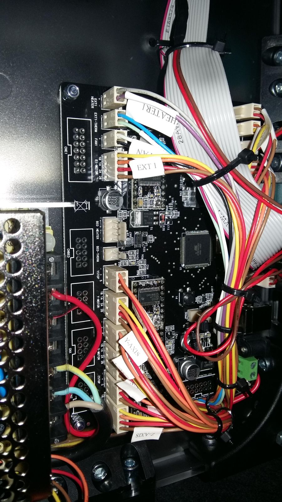

Antho.breizh Posté(e) Février 26, 2016 Posté(e) Février 26, 2016 (modifié) Vérifie qu'elle est branchée au bonne endroit .Tu as quoi comme carte de commande ? Prends une photo si tu ne sais pas . Modifié (le) Février 26, 2016 par Antho.breizh
fafa08 Posté(e) Février 26, 2016 Auteur Posté(e) Février 26, 2016 C'est de ça que tu parle? Je vien re vérifier tout les branchements.

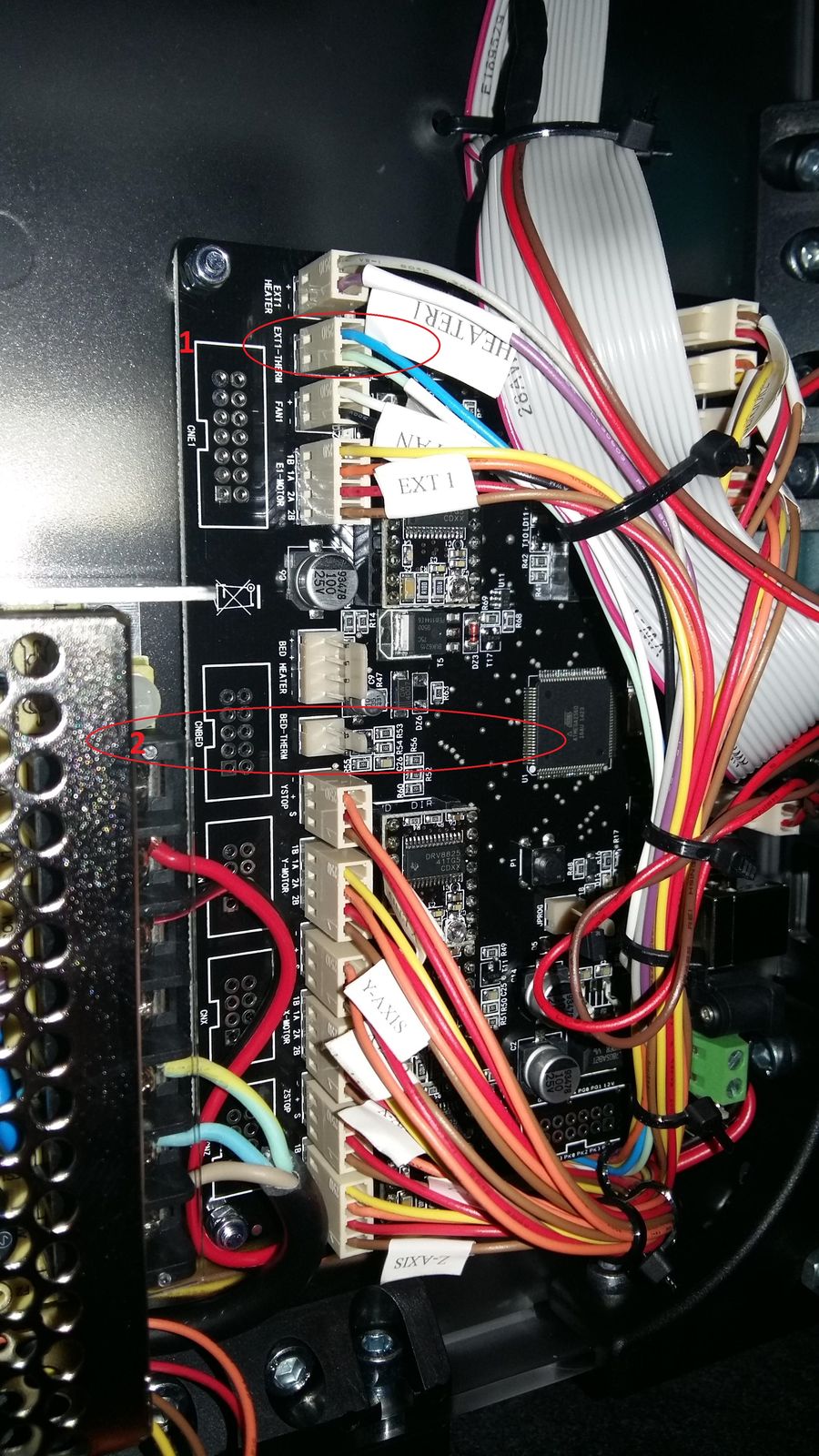

Antho.breizh Posté(e) Février 26, 2016 Posté(e) Février 26, 2016 (modifié) Ok ta sonde est branché a la place de ton plateau chauffant. Donc soit tu as un problème dans le logiciel de la carte ou déplace ta sonde ou devrai être celle du plateau chauffant ... Sur ton écran on voit que tu as une température d'affichée a droite donc ta sonde fonctionne mais n'est pas au bonne endroit. Edit: Normalement la température de la tête est a gauche et celle du plateau chauffant a droite. Modifié (le) Février 26, 2016 par Antho.breizh
fafa08 Posté(e) Février 26, 2016 Auteur Posté(e) Février 26, 2016 D'accord. La déplacé ? Comment ça? Au niveau des fil blanc? Dsl je ne m'y connais pas de trop
Antho.breizh Posté(e) Février 26, 2016 Posté(e) Février 26, 2016 (modifié) Oui sur ta carte je crois que tu dois avoir un connecteur heat bed libre déplace ta sonde dessus. Mais le mieux serai de vérifier ton logiciel téléversé dans ta carte il doit être mal configuré. Edit: pareil je ne connais pas ta carte ... Modifié (le) Février 26, 2016 par Antho.breizh

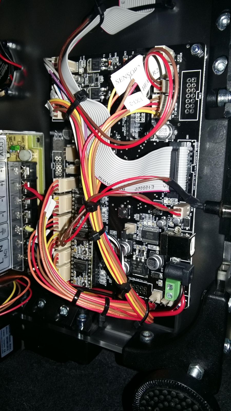

Antho.breizh Posté(e) Février 26, 2016 Posté(e) Février 26, 2016 (modifié) Faut juste déplacer ton connecteur Edit: fait une mise a jour de ton Marlin sur ta carte Modifié (le) Février 26, 2016 par Antho.breizh
Antho.breizh Posté(e) Février 26, 2016 Posté(e) Février 26, 2016 (modifié) Je dirai celle là : en 1 a déplacer en 2 As tu éssayé de faire une mise a jour de ton firmware de ta carte ? Modifié (le) Février 26, 2016 par Antho.breizh
