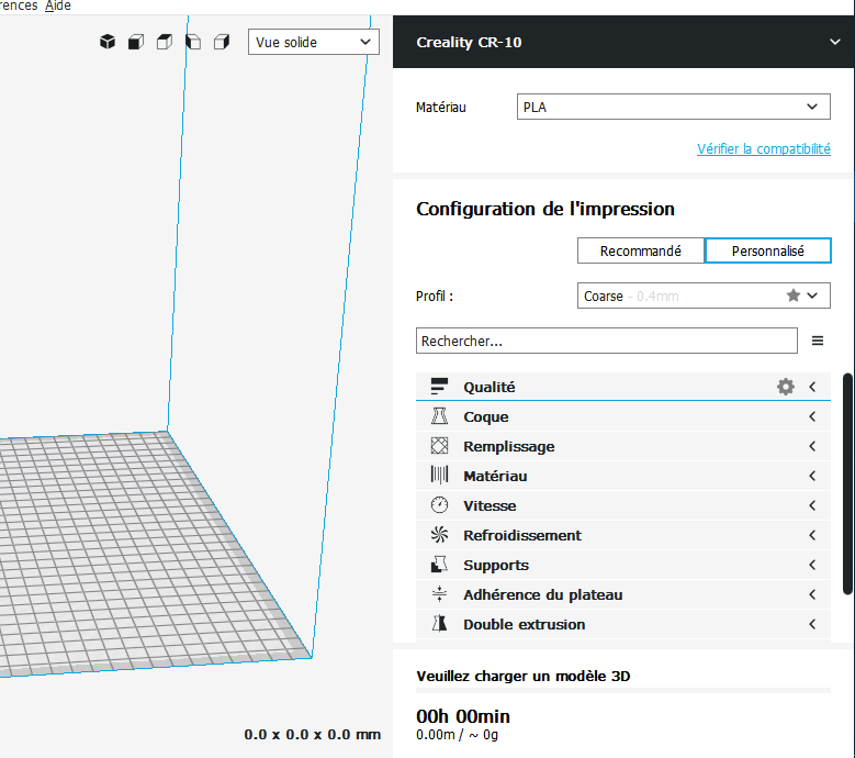

Où se trouve les réglages pour Qualité, coque, Remplissage, ... ?
bonne nuit.
Ils sont là :
Les menus se déploient , et le petit engrenage donne accès aux paramètres ( à jeter un oeil pour se faire une idée de ce qu'il est possible de faire) .
.... tu as du boulot et de la lecture en perspective je crois , ça vient vite , mais il faut y passer .  😉

Le trancheur, c'est le menu à droite ?

Le trancheur (slicer) c'est Cura , les menus à droite sont simplement les paramètres de réglage
