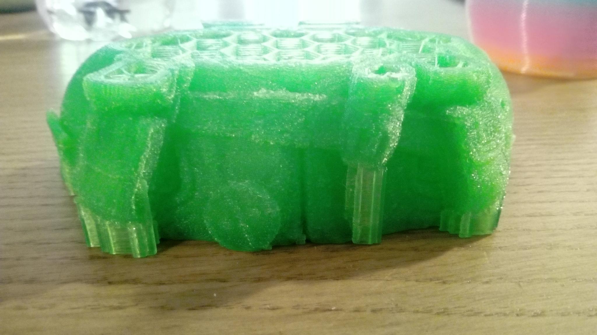

Bonjour j'ai commencé un print sur ma ender 5 mais sa donné sa
pas lisse on dirait que la température est trop haute c'est du PLA vert translucide et la sa fait opaque et granule pourtant sur ma u20 il sort bien

Je suis température 210°C vitesse de 70 Rétractation 8mm
Filamant ice vert translucide

Quand le translucide est opaque, c'est signe de sous extrusion! C'est de l'air qui s'immisse!
Mesure le diamètre et l'extrusion!
L extrudeur est bien regler quand je demande 100mm il me les sort en flow je suis a 1,35 sinon je suis en sous extrudation
Salut , as tu essayé avec une température d'extrusion plus faible sur la Ender5
(il est possible que la U20 ne sorte que 200° quand on lui demande 210° et la Ender5 sorte 215° quand on lui demande 210° , et cet écart possible de 15° fasse la différence , la qualité du refroidissement aussi est peut être différent sur les 2 machines , plus efficace sur l'une que sur l'autre)

Je présume 135% ce qui semble beaucoup pour du PLA.

Oui j ai baissé je l'ai mis a 90 mais la maintenant j'ai les premières couches qui ne se colle plus entre elle
Tu peux baisser sans nécessairement descendre en dessous de 100.
Il faudrait tester avec un débit de 100% :
- l'extrudeur sans le tube bowden (c'est donc directement en sortie d'extrudeur, tu coupes le filament à ras, tu extrudes 100 mm, puis tu coupe à nouveau à ras et tu mesures)
- l'extrudeur avec tube bowden et tête d'extrusion (dans ce cas tu fais une marque sur l'entrée de l'extrudeur, tu extrudes 100 mm à travers la buse via le tube bowden, et tu fais une marque quand c'est fini toujours à l'entrée de l'extrudeur, puis tu ressors ton fil et tu mesures).
Tu as l'air d'avoir de la sous-extrusion (en tout cas sur la photo que tu as posté, on dirait que les premières couches sont bien, et qu'après ça se dégrade, une des causes pouvant être la rétractation), et tes paramètres de rétractation m'ont l'air d'être assez grand (la rétractation c'est un peu l'ennemie de l'extrusion de type bowden), surtout ta vitesse de rétractation. Avec les 2 tests que je t'ai demandé on verra déjà si le problème vient de l'extrudeur ou pas, et de la buse ou pas. Une chose est sûre, mettre un débit à 135% pour avoir quelque-chose de correct qui sorte c'est cacher un problème par un autre.
Ensuite tu devrais également essayer d'imprimer une tour de température (même si avec du PLA 210 °C est normalement une bonne température, et je ne pense pas que le problème vienne de là).

@methylene67 bon extrudeur est bien calibré je suis debit de 95 maintenant jai premiere couche qui colle bien bled mais apres les autre couches se colle mal entre elle j'ai un coin qui se relève
J ai oublier de mentionner jai bltouch
