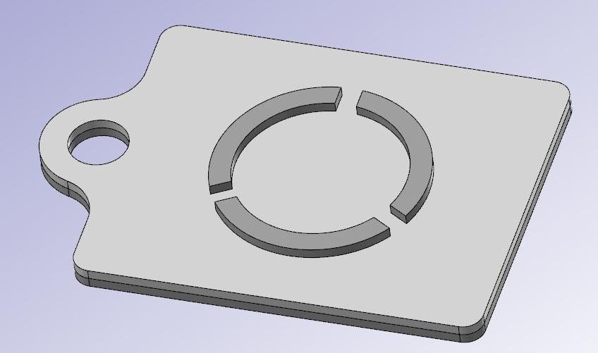

neutrino Posté(e) Juin 8, 2019 Partager Posté(e) Juin 8, 2019 Bonjour, J'aimerai améliorer l'aspect de la surface de ma pièce que je trouve irrégulier avec quelques endroits un peu "raclés". La photo augmente les détails qui sont principalement visibles qu'au faux-jour mais cela a l'avantage de bien illustrer ma question. J'ai fais quantité d'essai au point que maintenant j'en suis perdu. Ma meilleure config est la suivante: - PrusaSlicer , PLA, buse 0.4, couches de 0.15. Mon réglage Z-offset est probablement le meilleur à -0.800 car en dessous cela me donne l'impression de racler et au dessus de ne pas lisser les couches. Pour info la pièce supérieure fait 41mm de large x prof 45 et ép 4. D'après vous sur quoi agir pour améliorer ? Lien vers le commentaire Partager sur d’autres sites More sharing options...

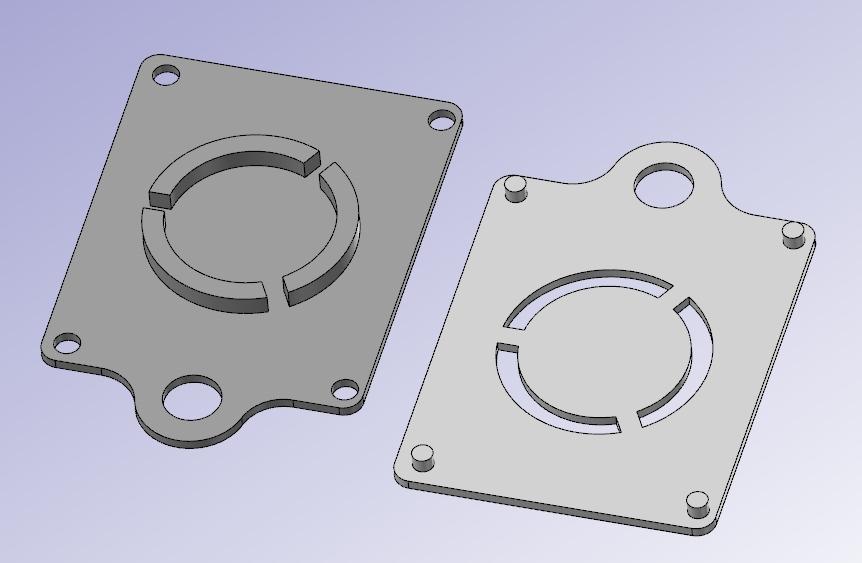

Titi78 Posté(e) Juin 8, 2019 Partager Posté(e) Juin 8, 2019 Bonjour pour les pièces d'aspect, j'imprime la face qui se voit directement sur la vitre . elle a un aspect brillant. Sur les pièces ou il y a des raccords ou décrochés comme sur ton exemple , i'imprime une contre-plaque (0.8 a 1mm d'épaisseur et face visible sur la vitre) avec des picos qui vien se coller ou riveter sur la piece (cela nécessite d'en tenir compte a la CAO) ici un porte clé en 2 pièces pour avoir les 2 faces bien lisses. les picots servent a l'assemblage et sont fondue pou faire un rivetage (idée du rivetage vue sur le forum mais je ne sais plus ou) Lien vers le commentaire Partager sur d’autres sites More sharing options...

neutrino Posté(e) Juin 9, 2019 Auteur Partager Posté(e) Juin 9, 2019 Si je comprend bien avec Cura la fonction Etirage va lisser la dernière couche. Comment cela va t-il se passer dans le cas d'un changement de filament ? Je m'explique: le corps principal de l'objet fait 4mm de hauteur en gris et j'aimerai que sa dernière couche soit étirée. Ensuite, changement de filament pour imprimer un liseret constitué de 2 couches de blanc. Est-ce que Cura va interpréter la couche précédent le M600 comme étant la dernière couche à étirer ? Lien vers le commentaire Partager sur d’autres sites More sharing options...
