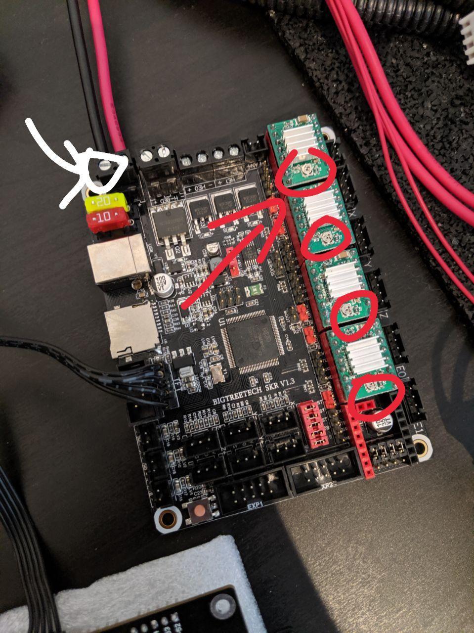

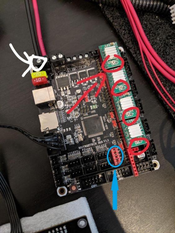

Mælep Posté(e) Juin 11, 2019 Partager Posté(e) Juin 11, 2019 Bonjour, J'aimerais fabriquer une petite imprimante moi-même pour apprendre et me perfectionner. J'ai récemment reçu la carte-mère SKR 1.3, son écran TFT et les drivers A4988 qui sont venu avec. J'ai démonté mon Alfawise U20 afin de tester tout ça mais je suis face à un problème: impossible de monter à plus de 0.8v sur mes drivers, la vis bloque à un certain moment. Pouvez-vous m'aider? Est-ce que ça pourrait venir d'une mauvaise configuration de Smoothieware? Lien vers le commentaire Partager sur d’autres sites More sharing options...
pafpaf Posté(e) Juin 11, 2019 Partager Posté(e) Juin 11, 2019 https://www.aliexpress.com/item/BIGTREETECH-SKR-V1-1-32-Bit-Control-Board-Smoothieboard-Reprap-MKS-GEN-L-TFT35-V1-2/32969423540.html?aff_platform=aaf&cpt=1560271053659&onelink_item_from=32969423540&onelink_thrd=0.0&onelink_page_from=ITEM_DETAIL&onelink_item_to=32969423540&pvid=0b6bd395-c958-4c09-b217-94fc457285c7&onelink_duration=0.755798&sk=AYNZbMb&aff_trace_key=449e2471ac814f3baa8a0675b83d3535-1560271053659-05852-AYNZbMb&onelink_status=noneresult&scm=1007.22893.125764.0&terminal_id=673cda93918c448b95977daa958e1140&onelink_page_to=ITEM_DETAIL Lien vers le commentaire Partager sur d’autres sites More sharing options...
pascal_lb Posté(e) Juin 11, 2019 Partager Posté(e) Juin 11, 2019 Il y a 4 heures, Mælep a dit : impossible de monter à plus de 0.8v tu as bien 12v à l'entrée de ta carte ? Lien vers le commentaire Partager sur d’autres sites More sharing options...
Mælep Posté(e) Juin 12, 2019 Auteur Partager Posté(e) Juin 12, 2019 Il y a 8 heures, pascal_lb a dit : tu as bien 12v à l'entrée de ta carte ? L'alimentation est celle de l'Alfawise et est branché sur 12v/24v Lien vers le commentaire Partager sur d’autres sites More sharing options...
pascal_lb Posté(e) Juin 12, 2019 Partager Posté(e) Juin 12, 2019 Il y a 5 heures, Mælep a dit : L'alimentation est celle de l'Alfawise et est branché sur 12v/24v Ok mais as tu vérifié le voltage à la sortie de ton alim.... Lien vers le commentaire Partager sur d’autres sites More sharing options...
Mælep Posté(e) Juin 12, 2019 Auteur Partager Posté(e) Juin 12, 2019 il y a 3 minutes, pascal_lb a dit : Ok mais as tu vérifié le voltage à la sortie de ton alim.... Je viens de vérifier et j'ai bien 24 V qui entre dans la carte-mère Lien vers le commentaire Partager sur d’autres sites More sharing options...
pascal_lb Posté(e) Juin 12, 2019 Partager Posté(e) Juin 12, 2019 il y a une heure, Mælep a dit : Je viens de vérifier et j'ai bien 24 V qui entre dans la carte-mère Alors es tu sur de ta prise de tension sur tes drivers ? Sur la masse et sur la résistance ajustable... Lien vers le commentaire Partager sur d’autres sites More sharing options...

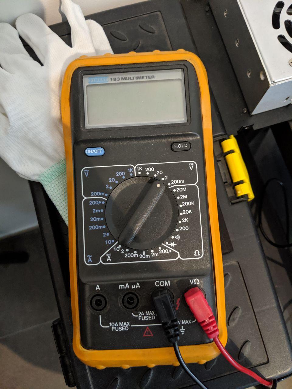

Mælep Posté(e) Juin 12, 2019 Auteur Partager Posté(e) Juin 12, 2019 il y a 3 minutes, pascal_lb a dit : Alors es tu sur de ta prise de tension sur tes drivers ? Sur la masse et sur la résistance ajustable... Oui, il me semble Le noir (blanc sur la photo) sur la masse et le rouge sur le potentiomètre. Lien vers le commentaire Partager sur d’autres sites More sharing options...
pascal_lb Posté(e) Juin 12, 2019 Partager Posté(e) Juin 12, 2019 il y a 2 minutes, Mælep a dit : Oui, il me semble Le noir (blanc sur la photo) sur la masse et le rouge sur le potentiomètre. Oui c'est bien ça... Peut Mr @Janpolanton aura t'il une explication... Car là je sèche.. Lien vers le commentaire Partager sur d’autres sites More sharing options...
fran6p Posté(e) Juin 12, 2019 Partager Posté(e) Juin 12, 2019 Sur le multimètre, l'écran est vide. Normal? 1 Lien vers le commentaire Partager sur d’autres sites More sharing options...
Mælep Posté(e) Juin 12, 2019 Auteur Partager Posté(e) Juin 12, 2019 il y a une heure, fran6p a dit : Sur le multimètre, l'écran est vide. Normal? Oui oui, c'est juste pour la photo Si je "dévisse" le potentiomètre à fond, ça affiche zéro. Plus je visse, plus le voltage monte et quand la vis est bloquée (vissée à fond) ça affiche 0.8 à 0.85 en fonction du driver Lien vers le commentaire Partager sur d’autres sites More sharing options...

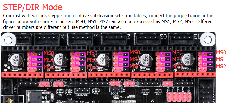

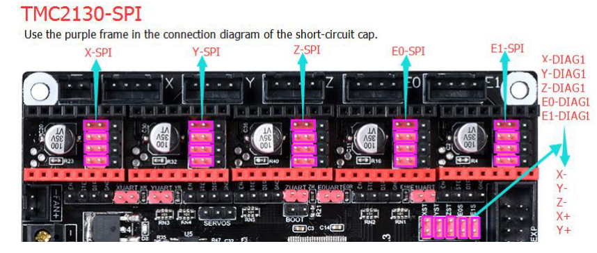

fran6p Posté(e) Juin 12, 2019 Partager Posté(e) Juin 12, 2019 il y a 15 minutes, Mælep a dit : Il n'y a aucun jumper sur les UART Sur les UART oui, mais en partie sur le SPI si (je ne vois pas à travers les PCB des A4988 donc je ne sais pas si des cavaliers ont été mis): D'après la documentation de leur dépôt Github: il y a 23 minutes, Mælep a dit : J'arrive à lire "R100" sur deux petits composants du driver. Si tu lis R100 sur les résistances, ce sont bien celles de 0,1ohm. Lien vers le commentaire Partager sur d’autres sites More sharing options...
Mælep Posté(e) Juin 12, 2019 Auteur Partager Posté(e) Juin 12, 2019 il y a 4 minutes, fran6p a dit : Sur les UART oui, mais en partie sur le SPI si (je ne vois pas à travers les PCB des A4988 donc je ne sais pas si des cavaliers ont été mis): Donc pour toi je devrais enlever les jumper sur les SPI? il y a 4 minutes, fran6p a dit : Si tu lis R100 sur les résistances, ce sont bien celles de 0,1ohm. Donc ça veut dire que le blocage à 0.8 V ne viendrait pas des Rsense? Lien vers le commentaire Partager sur d’autres sites More sharing options...
pascal_lb Posté(e) Juin 12, 2019 Partager Posté(e) Juin 12, 2019 Il y a 4 heures, Mælep a dit : Il n'y a aucun jumper sur les UART désolé j'avais cru voir sur la photo... Lien vers le commentaire Partager sur d’autres sites More sharing options...
fran6p Posté(e) Juin 13, 2019 Partager Posté(e) Juin 13, 2019 Il y a 22 heures, Mælep a dit : Donc pour toi je devrais enlever les jumper sur les SPI? Pour moi, oui. Si tu as vu cette vidéo, l'utilisateur ne met en place ces jumpers uniquement quand il connecte des TMC2130 en mode SPI. Sur la carte livrée (je sais j'en ai une et je viens de vérifier), ces jumpers sont en place. Je pense que c'est uniquement pour le côté pratique. Plutôt que de livrer la carte d'un côté et un sachet de jumpers à part (sans oublier le petit canard jaune qui couine quand on le presse ). Puisque tu n'utilises pas de TMC2130, ils ne servent à rien dans ton cas AMHA . La documentation de Bigtreetech bien qu'elle parle de tous les pilotes que l'on peut insérer, insiste surtout sur les TMC (2208 / 2130 / 5160 / ...). Il y a 22 heures, Mælep a dit : Donc ça veut dire que le blocage à 0.8 V ne viendrait pas des Rsense? Oui. Avec des Rsense de 0,1 ohm (R100), on peut normalement régler le voltage jusqu'à 1,07v (Imoteur (Imax) < 2A valeur maximum pour des A4988). Les cavaliers (jumpers) tu les as bien connectés comme l'image ci-dessous (mode STEP-DIR): Lien vers le commentaire Partager sur d’autres sites More sharing options...
