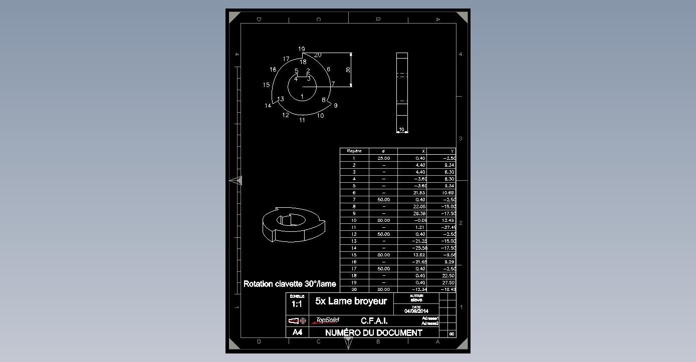

Urdano Posté(e) Septembre 5, 2014 Posté(e) Septembre 5, 2014 Bonjour, Voilà je me lance dans la fabrication d'un broyeur pour recycler tous les déchets du aux impressions. Dans un premier temps j'ai conçu les lames du broyeur. N'hésitez pas à commenter, je suis toujours preneur des critiques, si du moins elles sont constructives. Voici le plan pour ces lames : Je pense commencer à en fabriquer dÚs cette aprÚs midi. Je vous ferai de photo de la fabrication si cela vous intéresse. Amicalement PS : j'espÚre avoir mis mon post au bon endroit, car j'ai un doute.

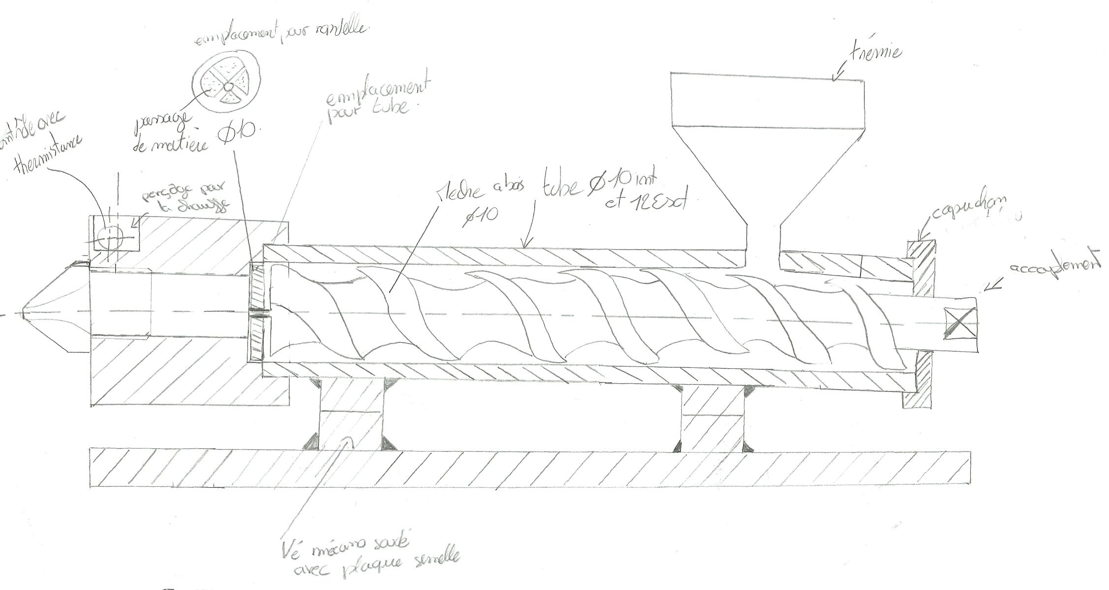

Urdano PostĂ©(e) Septembre 5, 2014 Auteur PostĂ©(e) Septembre 5, 2014 Je ne m'appuis sur aucun document, car j'en ai pas trouvĂ©, juste quelques photos de broyeurs et quelques vidĂ©os. Donc je fais surtout travailler mon imagination et mes connaissances technologiques. Je sais qu'il y a beaucoup de chance que cela ne fonctionne pas comme je voudrais la premiĂšre fois, mais je suis patient et tĂȘtu J'ai Ă©galement commencĂ© Ă travailler sur un faiseuse de fil, mais pour l'instant j'ai juste fais un brouillon Ă main levĂ© : Amicalement

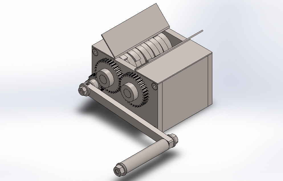

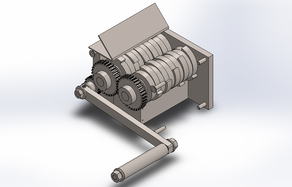

Urdano PostĂ©(e) Septembre 7, 2014 Auteur PostĂ©(e) Septembre 7, 2014 Bonsoir, VoilĂ aprĂšs quelques heures de cao, ce que donne mon broyeur. J'ai aucune idĂ©e de la force nĂ©cessaire pour broyer du PLA ou de L'ABS. Pour l'instant, j'ai juste mis un rapport de 2/1 (2 tours de manivelle pour un tour de broyeur). De mĂȘme, je ne sais pas si les dĂ©chets seront broyĂ©s assez petits. J'ai Ă©galement placĂ© un tiroir que l'on rĂ©cupĂšre par l'arriĂšre.N'hĂ©sitez pas Ă faire tout les commentaires que vous voudrez cela ne pourra que m'aider. Amicalement
Motard Geek PostĂ©(e) Septembre 7, 2014 PostĂ©(e) Septembre 7, 2014 Peut-ĂȘtre complĂštement fermer entonnoir histoire que du plastique n'aille pas se perdre entre les engrenages et les bloquer Si non tu comptes faire quoi du plastique broyĂ©?
Urdano Posté(e) Septembre 7, 2014 Auteur Posté(e) Septembre 7, 2014 Oui, je ferais mieux de protéger les engrenages. Une fois mon broyeur opérationnel, je m'attaquerai à la fabrication d'une faiseuse de fil pour le réutiliser dans les imprimantes 3d. J'ai la chance d'avoir quelques machines outils à ma disposition, alors j'en profite
Motard Geek Posté(e) Septembre 7, 2014 Posté(e) Septembre 7, 2014 Ok, je me demandais si tu allais le transformer en filament ou attendre une imprimante 3D qui fonctionne avec du pellet =)

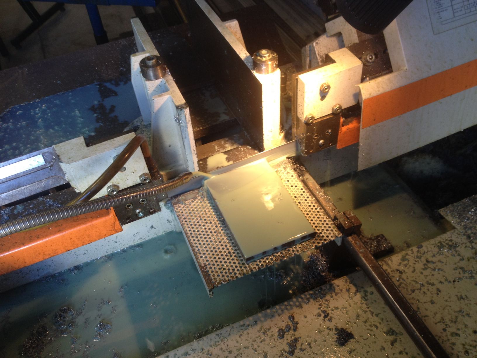

Urdano Posté(e) Septembre 8, 2014 Auteur Posté(e) Septembre 8, 2014 Bonjour, J'ai déjà débité les bruts de ma broyeuse. et commencé le cubage ....

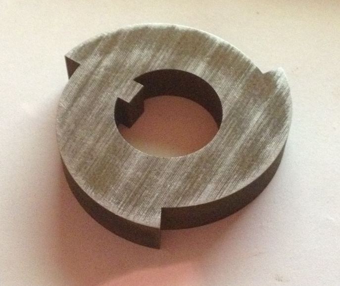

Urdano PostĂ©(e) Septembre 13, 2014 Auteur PostĂ©(e) Septembre 13, 2014 Avec le montage et le calibrage de ma prusa i3, j'ai pas beaucoup avancĂ© pour mon broyeur. J'ai quand mĂȘme lancer la fabrication de mes lames dont voici un exemplaire :

Cedric_K Posté(e) Janvier 3, 2015 Posté(e) Janvier 3, 2015 Bjr Tu as de la chance je peux t'aider... Je travaille dans la plasturgie (injection plastique) et j'en ai cotoyé un bon paquet de broyeurs, qui servent soit a broyer les pieces mauvaises, soit a broyer les déchets liés a la fabrication (canaux, carottes, etc...) Il existe plusieurs types, mais globalement le principe est toujours le meme... Tu n'a pas trop a t'inquiéter pour l'acier, meme une qualité un peu moyenne va broyer sans mal le plastique. Là ou les choses deviennent problématiques, c'est surtout pour créer un bati solide et trouver des roulements qui encaisseront l'effort dû au cisaillement. Tu te posais aussi une question vis a vis de l'étanchéité pour préserver les engrenages tout çà , sache que la seule chose qui doit isoler l'intérieur de ton carter, sera tes roulements Tu pars sur une base trop compliquée, pour ton usage, un systeme avec un seul rotor entouré de lames, et une grille, sont amplement suffisants, ton profil de lame est pas mal, dans la réalité, la piece se broie par cisaillement entre la lame et le carter (ajustement environ 0,1mm) et les granulés tombent par une grille sous la cage de la lame, les trous sont calibrés, ce qui permet de continuer a broyer les morceaux jusqu'a ce qu'ils puissent passer par les trous. Ensuite, refaire du fil a partir de tes granulés, tres compliqué si tu ne dispose pas d'une extrudeuse, concretement c'est la machine qui sert a plastifier (c'est a dire fondre) et mettre en forme les granulés, basé sur un cylindre chauffant, une vis sans fin dont les filets se resserrent de plus en plus juqu'a la fin, et une tete d'extrusion qui donne la forme. voila a quoi ressemble la grille du dessous (elle épouse la circonférence de la lame). Photo qui provient d'internet, la clé plate n'a rien a faire ici... et voila a quoi ressemble le rotor porte lame (çà provient aussi d'internet) tu n'a pas besoin de multiplier les lames ainsi, il s'agit juste d'une comodité pour pouvoir remplacer de petits éléements pour pas trop cher, Ton systeme a 3 lames sur un seul plan irait tres bien. Vu de dessus c'est peut etre plus évident, mais c'est bien ta lame qui vient éclater le plastique contre le rebord du bati... Et voila a quoi ressemble un broyeur ouvert (là c'est tout neuf).
serge69 PostĂ©(e) Janvier 4, 2015 PostĂ©(e) Janvier 4, 2015 Bonjours, Le projet de: Urdano me semble excellent ... Je vais faire le mĂȘme style de systĂšme ..... Pour l'extrudeuse, c'est pour faire du fil Ă partir des brisures de plastique, non pas pour faire des granulĂ©s. Je pense que cela ne va pas poser de problĂšme, je m'inspire de nombreux systĂšmes prĂ©sents sur le net. dont certains sont commercialisĂ©s .... en les amĂ©liorant, sur le plans technologique ...... RĂ©gulation tempĂ©rature, pression de la vis, vitesse d'extrusion, ... etc ...
Cedric_K Posté(e) Janvier 4, 2015 Posté(e) Janvier 4, 2015 Oui j'ai bien compris que c'est pour faire du filament, d'ailleurs c'est le principe de base d'une extrudeuse industriel, c'est à dire générer un profil parfaitement constant de longueur infinie. Je rappelle que je ne connais rien a l'impression 3d, je n'ai pas encore de machine, mais que j'ai un bagage conséquent en transformation industrielle des matiÚres plastiques, je peux donc t'aider ton la réalisation de tes projets. En imaginant que tu dispose du bagage et des outils nécéssaires pour réaliser une petite extrudeuse trÚs simple en vue de convertir ton plastique broyé en filament : Tu va etre confronté a quelques problÚmes majeurs. Ton problÚme majeur dans la construction va etre de faire usiner la vis sans fin. Le profil est bien particulier et se décompose en 3 parties distinctes, une zones avec des filets profonds pour alimenter et faire avancer les granulés dans le cylindre. Une partie avec une diminution progressive de la profondeur des filets, cette progressivité est donnée par le type de matiÚre, et est critique, c'est ce qui va permettre ou non la fonte de ton broyé. (30% de la température apportée provient de l'autoéchauffement dans cette zone de compression). Et une zone avec des filets fins pour venir a bout des infondus et finir de bien plastifier ta matiÚre. La vis sans fin donne un mouvement hélicoïdal a la matiÚre, ce qui oblige a disposer d'une grille épaisse avec des trous dedans, pour casser ce mouvement de rotation et diriger la matiÚre en ligne droite en sortie de filiere (la filiere étant la tete d'extrusion) La filiere doit respecter des angles precis pour monter la matiÚre en pression correctement, a savoir que c'est la matiÚre qui détermine la pression et non l'utilisateur. les pressions se comptent en centaines de bar, ce qui est encore plus vrai sur une tres petite extrudeuse qui va créer un filament de petit diametre, ce qui nécéssite aussi un roulement arriere spécifique, on appelle ceci une butée de contrepression dans le métier) Ton second probleme va se situer dans l'exploitation, le plus difficile n'étant pas de faire fondre un plastique et le faire passer a travers une filiere, mais bel et bien de le calibrer au bien diamÚtre, de maniere précise, durable et répétable. Pour ceci on utilise des bacs de conformation dans lequel le fil est tiré, il passe dans un caisson rempli d'eau et sous vide. Dans le cas de filament, les choses peuvent etre simplifiées, certaines entreprises, comme speed france, située a villefranche sur saone, arrivent a extruder du fil par gravité, la le fil tombe dans le vide, mais la hauteur est trÚs "haute" (l'air étant 1000x moins efficace que l'eau pour refroidir), et deux paramÚtres doivent etre parfaitement constants : la vitesse d'extrusion, et la température de la filiere.. Le moindre petit écart se traduit par un boudin ou un rétrécissement sur le filament, ce qui le rend inexploitable a tel endroit. La gestion du dimentionnel est meme plus compliquée que la fabrication du matériel... mais... avec de la patience et de la détermination tout se fait... n'hésite pas si tu as besoin de conseils ou quoi que ce soit.
serge69 PostĂ©(e) Janvier 5, 2015 PostĂ©(e) Janvier 5, 2015 Bonjours, Je pense qu'au niveau amateur, c'est bien plus simple, je vais utiliser le principe utilisĂ© par bon nombre de sites ( qui vendent ce produit ). Je vais mĂȘme l'amĂ©liorer .... Je te tiens au courant ..... Serge.
Cedric_K Posté(e) Janvier 6, 2015 Posté(e) Janvier 6, 2015 Pourrait tu s'il te plait m'expliquer brievement ou me donner des liens vers ce a quoi ressemble un systeme amateur ? Je n'en ai aucune idée et j'aimerais voir de quoi il s'agit, pour estimer l'efficacité de la chose et meme me donner des idées. (au fait 69 correspond a ton département ? je suis moi meme du rhone) Cordialement
serge69 PostĂ©(e) Janvier 6, 2015 PostĂ©(e) Janvier 6, 2015 Bonjour, Par systĂšme amateur, je pense systĂšme, du mĂȘme style que le lien qu'a indiquĂ© Quik66, pas, de vis Ă pas progressif, mais une simple mĂšche Ă bois dans un tube. Bon, c'est moins professionnel, et certainement moins efficace ...... Mais mes compĂ©tences et mes moyens, matĂ©riels, en mĂ©canique, sont limitĂ©s, je suis plutĂŽt, Ă©lectronicien et informaticien ...... Oui je suis dans le RhĂŽne ( Ă cotĂ© de Brignais ). Ce serrait avec plaisir que je prendrai contact avec des personnes intĂ©ressĂ©es par ces types de projets. Parmi, mes nombreux projets: Imprimante3 D, scanner, shredder, machine Ă faire du filament .... etc .... Cordialement. Serge.
Cedric_K Posté(e) Janvier 7, 2015 Posté(e) Janvier 7, 2015 Ah oui effectivement c'est sympa, et c'est marrant pour le plasturgiste que je suis, car mine de rien il a reproduit une extrudeuse industrielle, on trouve tous les elements , la trémie, l'ensemble vis fourreau, le banc de calibration et le banc de tirage... mais dans cette configuration , et sans prendre en compte les critÚres que j'ai énoncé plus haut... J'ai aucun doute sur le fait que sa machine puisse sortir du filament... J'ai un trÚs trÚs gros doute sur le fait que le filament puisse rester a longueur constante, d'autant plus que les qualités d'une matiÚre broyés sont moins bonnes que celles de matiÚre neuve, et donne un produit plus fluide, moins facile a travailler Malgré mon scepticisme, je respecte énormément ce travail, qui est peut etre la naissance de quelque chose !
serge69 PostĂ©(e) Janvier 7, 2015 PostĂ©(e) Janvier 7, 2015 Sans doute, cela ne concurrence pas les machines pro. Mais si la machine coute, plusieurs millier de fois le prix d'une bobine ..... !!!!!!!!!! De nombreux site en propose de ce type, et mĂȘme beaucoup plus bricolage, et les utilisateur, sembles satisfaits. Donc, on ne risque pas grand chose de tenter l'aventure. Si c'est comme les imprimantes 3D, la mienne vient du commerce, une fois presque tout changĂ©, ou modifiĂ©, cela commence Ă devenir sympa. Il suffi de changer, ou modifier, l'Ă©lectronique, les capteurs, les systĂšme de dĂ©placement, l'extrudeur, les guides, le lit, etc ..... et ça commence ressembler Ă un imprimante 3D...... En fait, on conserve, le chassis et les pieds .........
Cedric_K PostĂ©(e) Janvier 7, 2015 PostĂ©(e) Janvier 7, 2015 donc tu confirmes qu'il n'est pas nĂ©cĂ©ssaire d'avoir un fil parfaitement rond et de diametre constant pour pouvoir imprimer en 3D ? parce que j'Ă©tais parti sur cette hypothese... pour moi chaque augmentation de la section mĂȘme minime provoque une surĂ©paisseur de couche et vice versa avec une sous-Ă©paisseur, du fait que l'extrudeur est rĂ©glĂ© pour une valeur prĂ©cise. De meme qu'un fil pas toujours parfaitement rond provoque des bourrages et des blocages. C'est lĂ que je voyais la limite du systeme si on cherchait a imprimer le filament ainsi obtenu. Je me trompe peut ĂȘtre, et si je me trompe, alors effectivement cette machine serait fonctionnelle.
Cedric_K Posté(e) Janvier 7, 2015 Posté(e) Janvier 7, 2015 ceci dit l'intéret de broyer est bien réel, quand je vois le prix au kilo d'une bobine, alors que l'abs ou le pla, en industrie on paie çà environ 2e le kilo
serge69 PostĂ©(e) Janvier 7, 2015 PostĂ©(e) Janvier 7, 2015 Je ne peux rien affirmer, avant d'avoir fais des essais .... Pour l'instant je me contente des informations glanĂ©e sur le net. Etant donnĂ© la dĂ©formation (Ă©crasement du fil), en sortie du systĂšme de poussĂ©e du fil ( avec une molette ), je me demande effectivement si lorsque le fil entre dans la partie de chauffe, on ne peut pas dire, qu'il soit vraiment rond ( alors ça, vraiment pas ) ..... :lol. Quand Ă son diamĂštre, est ce que ce n'est pas plutĂŽt, une valeur moyenne de matiĂšre, admise en un temps donnĂ©, en fonction de la vitesse de dĂ©placement de la tĂȘte ???????????????? Le fil arrive, dans le bain de fusion (avec une certaine inertie), la partie dur du fil, je pense, joue un role de piston. Il faudrait tenir compte de l'Ă©cart entre le diametre du fil, celui du conduit, l'Ă©lasticitĂ©, la fluiditĂ© du bain, le diametre de la buse, le jeu de transmission mouvement d'extrudeur, de la pression sur le bain liquide, de la tempĂ©rature du bain, de l'inertie due Ă la longueur du fil ( et son flottement dans la gaine) .... et bien d'autres parametres .......... Je suppose que c'est plus une valeur moyenne de l'ensemble qui intervient ..... Il est certain que le bon diametre, la bonne tempĂ©rature, la bonne pression et un bon rapport (volume de matiĂšre/vitesse dĂ©placement de la tĂȘte), faciliterait grandement les choses.........
