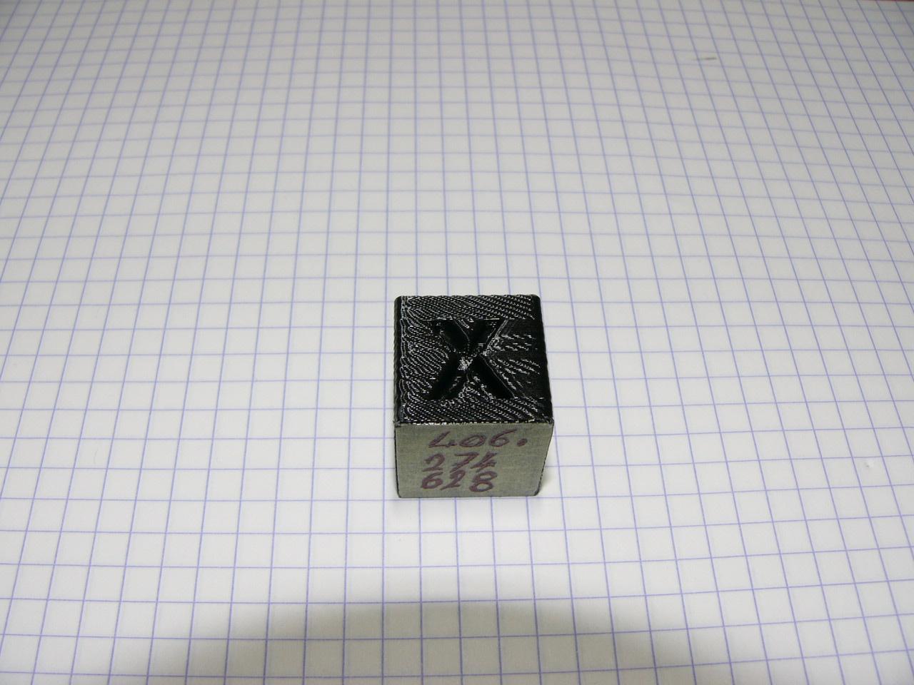

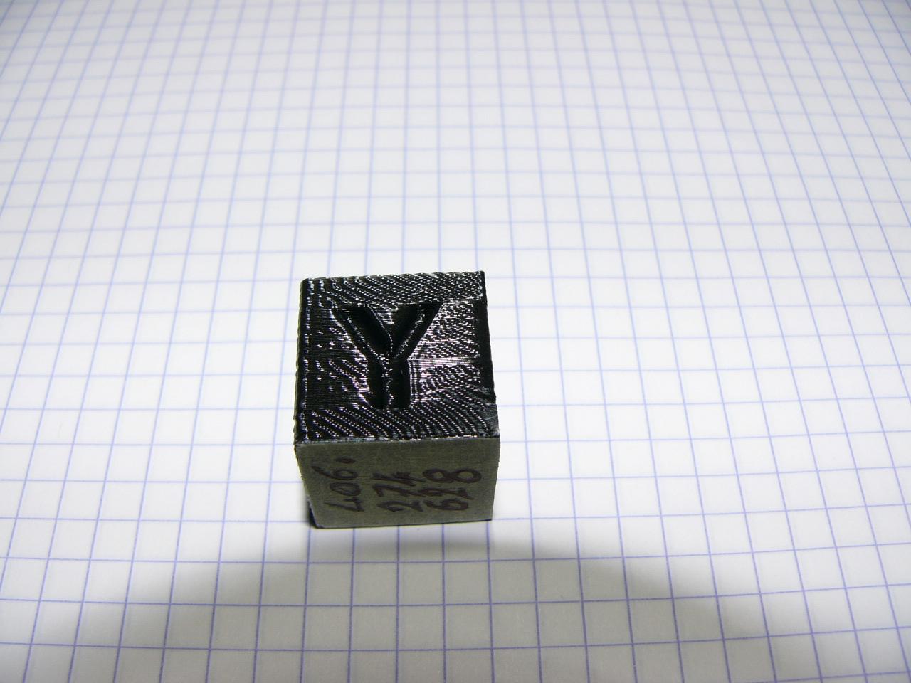

madeo54 Posté(e) Juin 16, 2019 Auteur Partager Posté(e) Juin 16, 2019 Alors...j'ai refais un cube avec la ventilation, et re-modifié les steps ce qui donne: X :20.01 Y :20.02 Z :20.05 Par contre j'ai l'extrudeur qui claque pour la première et deuxième couches !! Les deux couches sont peut-être top fines ? Un avis sur l’origine du claquement en début d'impression? Lien vers le commentaire Partager sur d’autres sites More sharing options...
pascal_lb Posté(e) Juin 16, 2019 Partager Posté(e) Juin 16, 2019 (modifié) Il y a 1 heure, madeo54 a dit : Les deux couches sont peut-être top fines ? exact, il faut que la distance entre ta buse et le lit soit un peu plus haute... par contre lorsque tu auras refait ce réglage, recontrôle la hauteur de ton cube en Z Modifié (le) Juin 16, 2019 par pascal_lb Lien vers le commentaire Partager sur d’autres sites More sharing options...

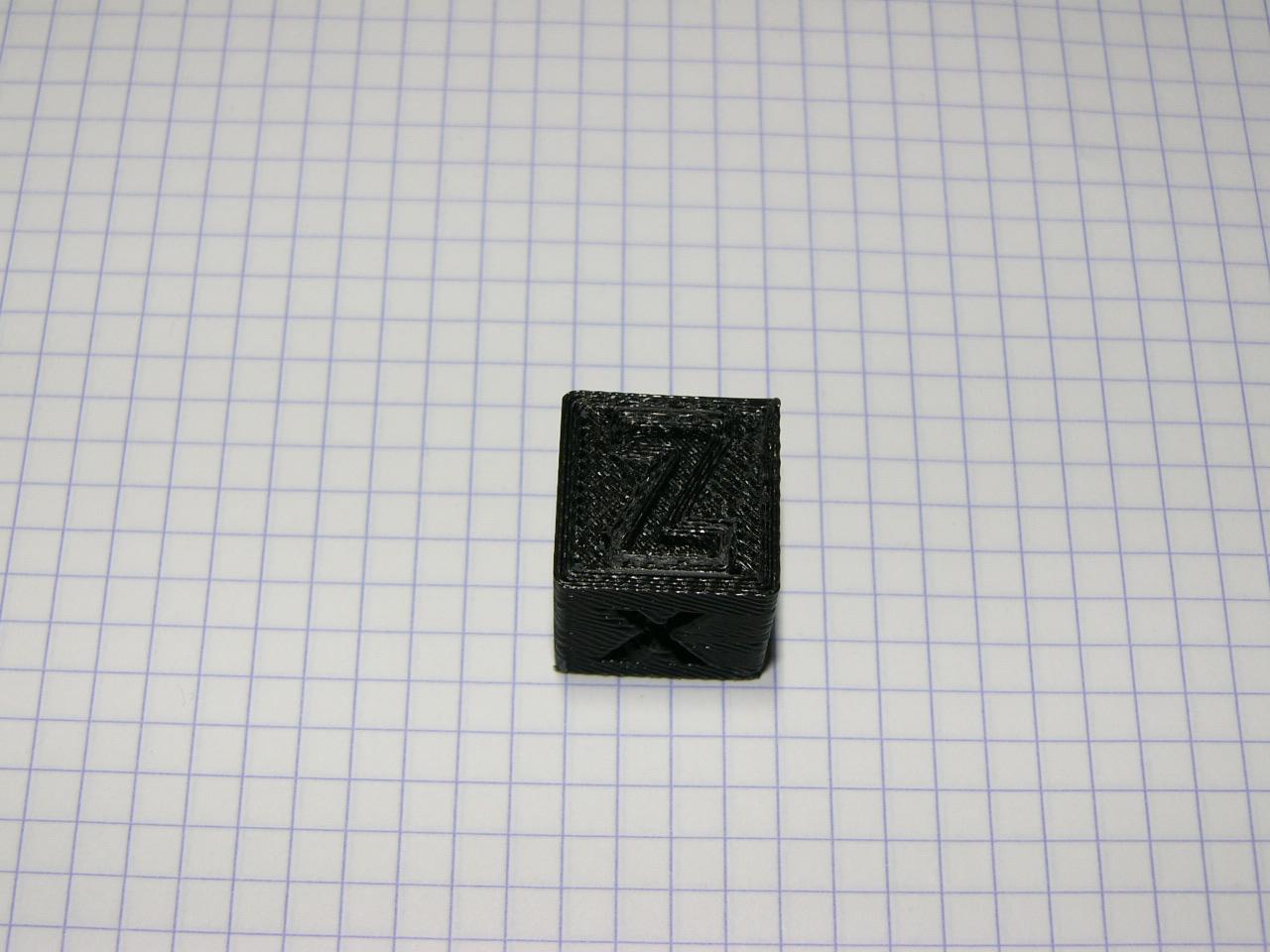

madeo54 Posté(e) Juin 19, 2019 Auteur Partager Posté(e) Juin 19, 2019 Bonjour @pascal_lb après avoir repris le step du Z j’ai aussi vérifié le X et Y, maintenant les cotes sont bonnes !! Après avoir imprimé le cube je trouve que l’état de surface présente des défauts… je me demande si c’est la tension des courroies ou si j’ai oublié quelque chose dans Cura… Merci pour ton aide Lien vers le commentaire Partager sur d’autres sites More sharing options...
pascal_lb Posté(e) Juin 19, 2019 Partager Posté(e) Juin 19, 2019 (modifié) Il y a 2 heures, madeo54 a dit : Après avoir imprimé le cube je trouve que l’état de surface présente des défauts… A quelle température tu extrudes, c'est quoi comme filament... Modifié (le) Juin 19, 2019 par pascal_lb Lien vers le commentaire Partager sur d’autres sites More sharing options...
madeo54 Posté(e) Juin 20, 2019 Auteur Partager Posté(e) Juin 20, 2019 La marque du filament : ICE de 1.75 utilisation de 180° à 210°. J’extrude à 185° , j’ai testé aussi à 180°, 190° pour un même résultat. Pour info mon PLA à 1 an et a été conservé au sec. Lien vers le commentaire Partager sur d’autres sites More sharing options...

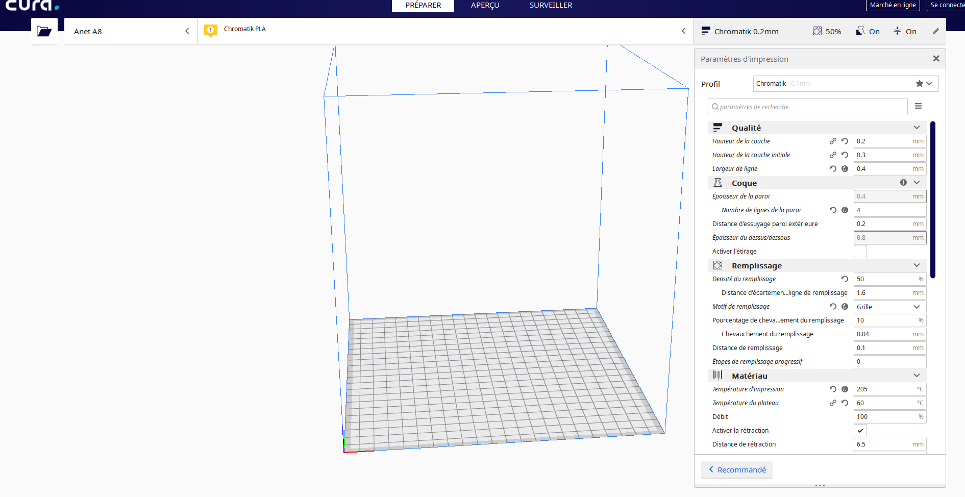

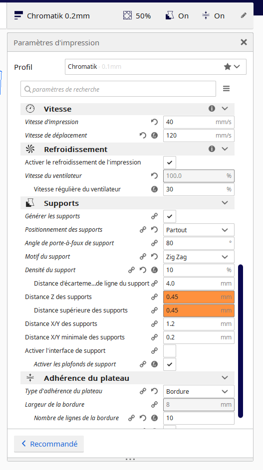

Janpolanton Posté(e) Juin 21, 2019 Partager Posté(e) Juin 21, 2019 Salut, @madeo54 Voici mes réglages Cura. Je ne suis pas un pro de l'impression 3D mais ça fonctionne avec ces réglages et ça me convient. Et la suite... Lien vers le commentaire Partager sur d’autres sites More sharing options...
madeo54 Posté(e) Juin 21, 2019 Auteur Partager Posté(e) Juin 21, 2019 Merci @Janpolanton j'ai testé avec ta config Cura et j'arrive au même résultat de 110° à 210° !! j'ai revérifié l'extrusion...c'est OK, j'ai revérifié aussi mes courroies...OK et toujours le même défaut avec ICE ou Chromatik . Maintenant sur un print de 20X20 X20 sa imprime la première couche et elle s'arrête à la moité de la deuxième et...plus rien !! Peut être un problème dans le config.txt ou dans Cura ? Lien vers le commentaire Partager sur d’autres sites More sharing options...

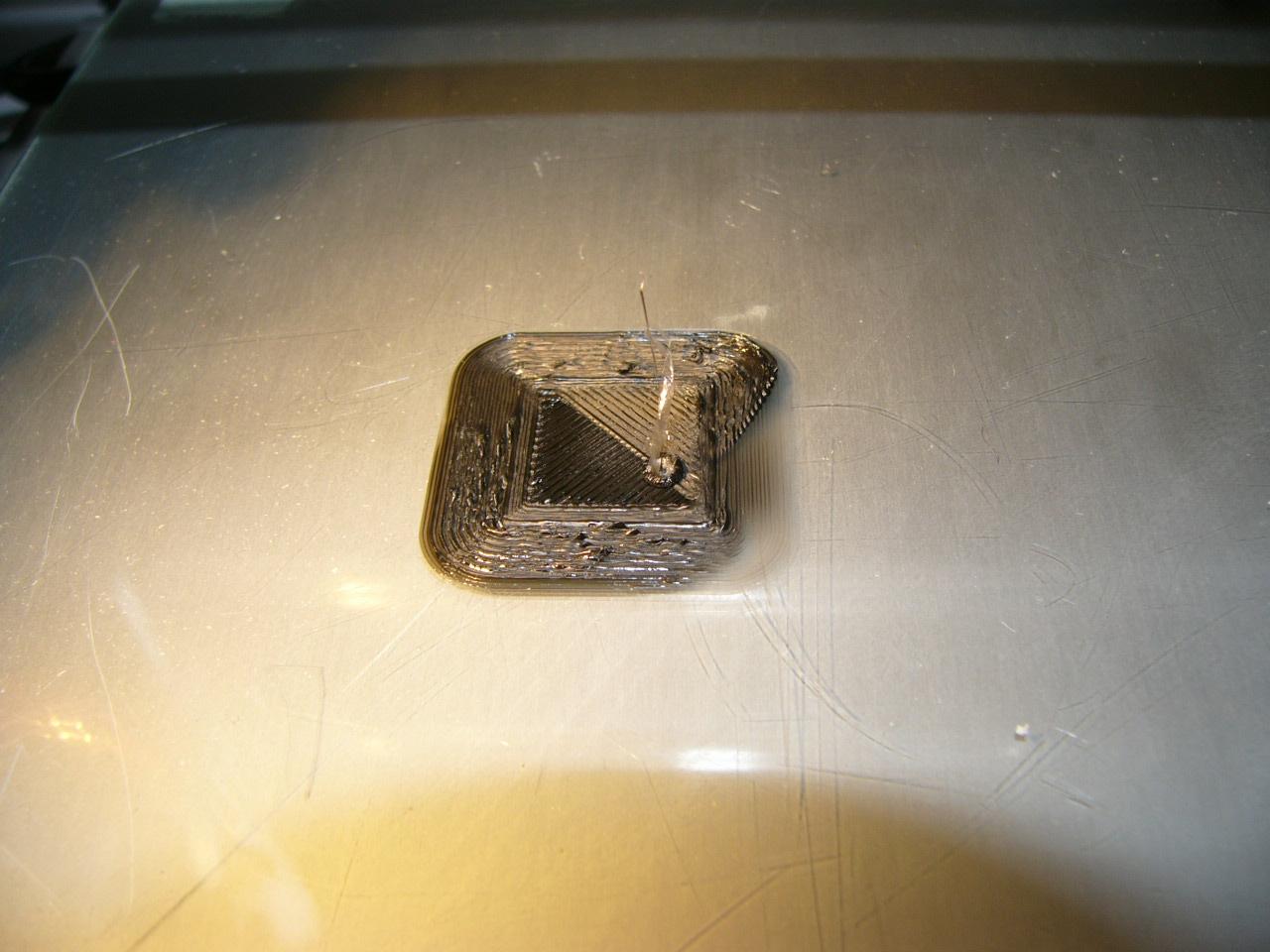

madeo54 Posté(e) Juin 24, 2019 Auteur Partager Posté(e) Juin 24, 2019 (modifié) Bonjour, après une impression d’un cube 20X20..je me suis rendu compte que mon ma buse est à moitié bouchée avec l’extrudeur qui claque.. j’ai changé de buse, vérifié le step de l’extrudeur et relancé un cube 20X20 et voilà mon résultat !! buse 205° bed 55° J’ai aussi testé de 180° à 205° et bed de 50° à 60° Pour info sur le filament : CRHOMATIK DE 1.75 l’impression est stoppée net en début de la deuxième couche Avez-vous des idées ou suggestions ? Merci Modifié (le) Juin 24, 2019 par madeo54 Lien vers le commentaire Partager sur d’autres sites More sharing options...
