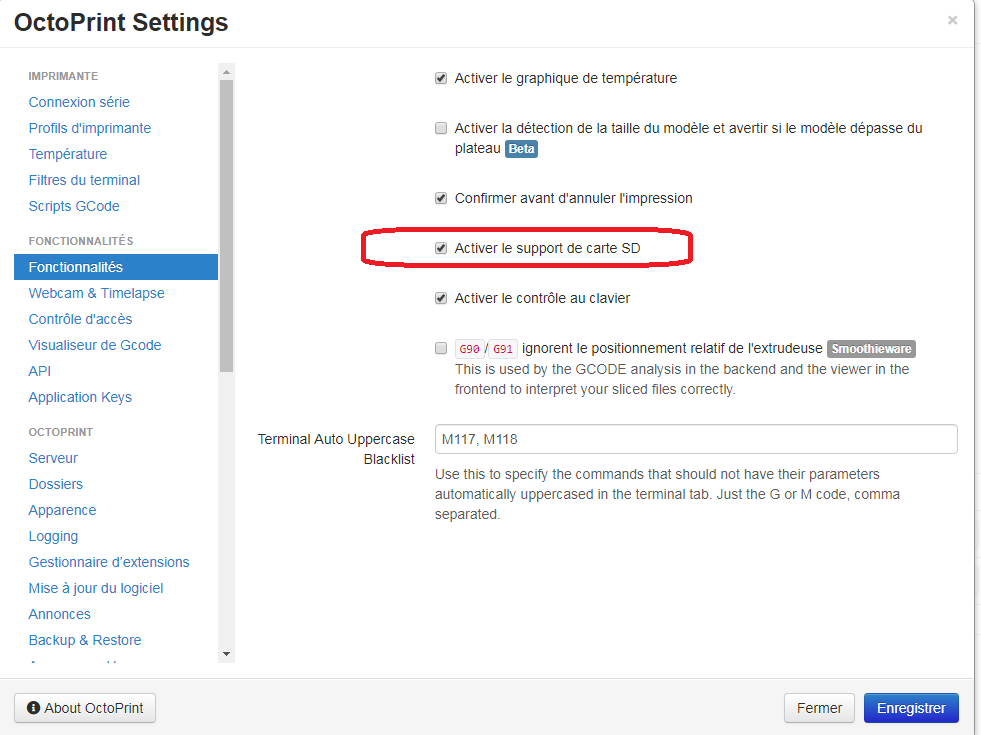

Premièrement, il faut activer l'option dans Octoprint:

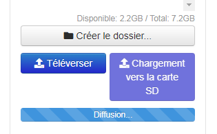

Quand cette option est activée, dans le sélecteur de fichiers, un bouton supplémentaire est disponible (Chargement vers la carte SD):

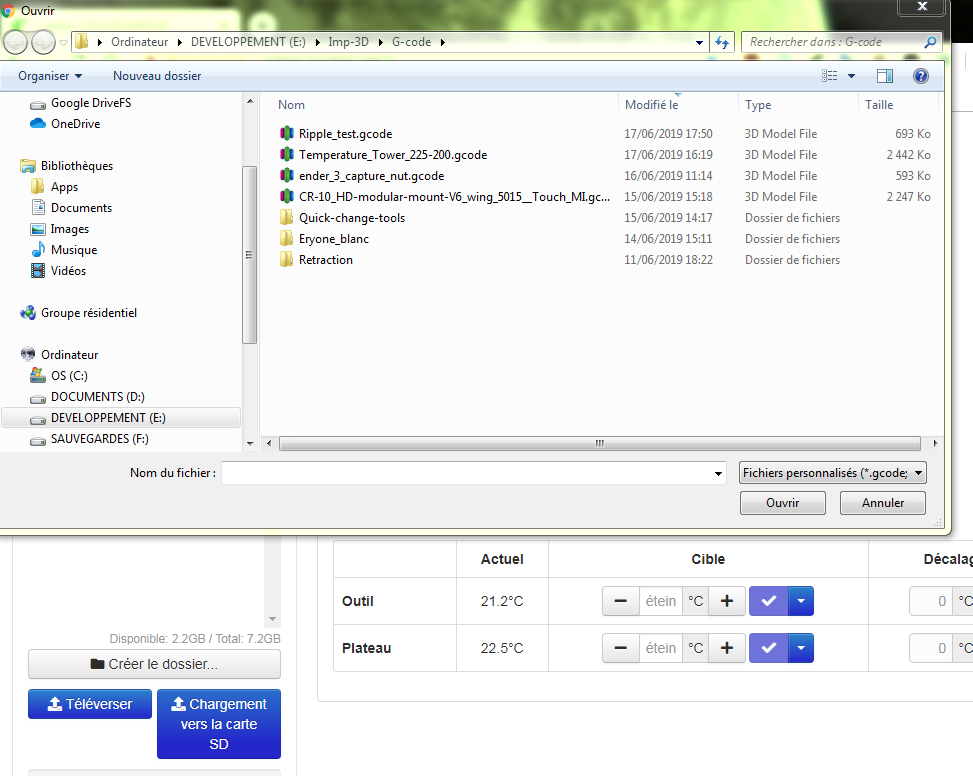

En cliquant sur celui-ci, tu peux choisir le fichier à téléverser sur la carte:
Après avoir validé le choix du fichier, le téléversement se lance (chez moi, ce fichier fait un peu plus de 600 Ko, il a fallu plus de cinq minutes avant qu'une boîte verte d'information apparaisse en haut à droite de ma fenêtre (pas eu le temps de faire une capture écran 😞 ) m'informant que la copie sur la carte SD était terminée. Pednant le processus de copie, le message de "diffusion" s"affiche (pas de barre de progression):

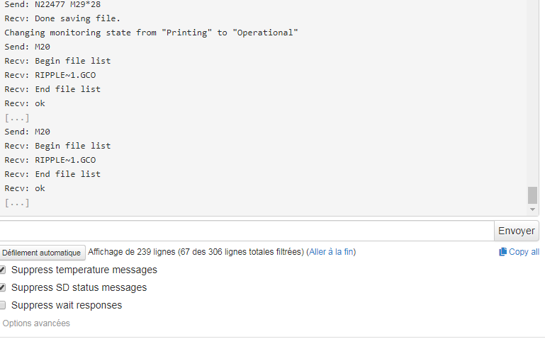

Via le terminal d'Octoprint avec la commande gcode M20, on peut obtenir des informations:
937963911_OctoPrint-diffusion-termine-carteSD.png.0dc1f9e770ba2eb592410c116bf6e626.png

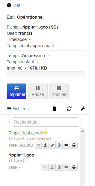

En chargeant le fichier, la fenêtre d’État me dit:

Bon... pas de bol, je ne m'en souvenais pas ou c'était déjà comme ça lors de l'installation mais l'option est bien cochée.
Du coup j'ai tenté de l'enlever. La remettre. Redémarrer entre temps. Initialiser la carte...
Que nenni. Rien... que dalle...
Par contre quand je tente un drag and drop. Il me dit que la carte S.D. n'est pas initialisée. Elle l'est et elle contient même quelques fichiers.
C'est cassé pieds. Je sais pas quoi faire.
