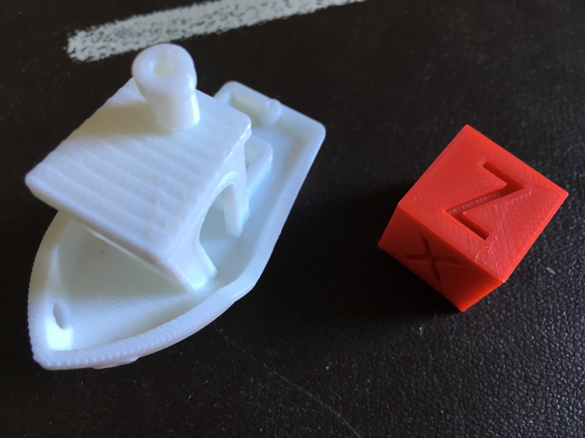

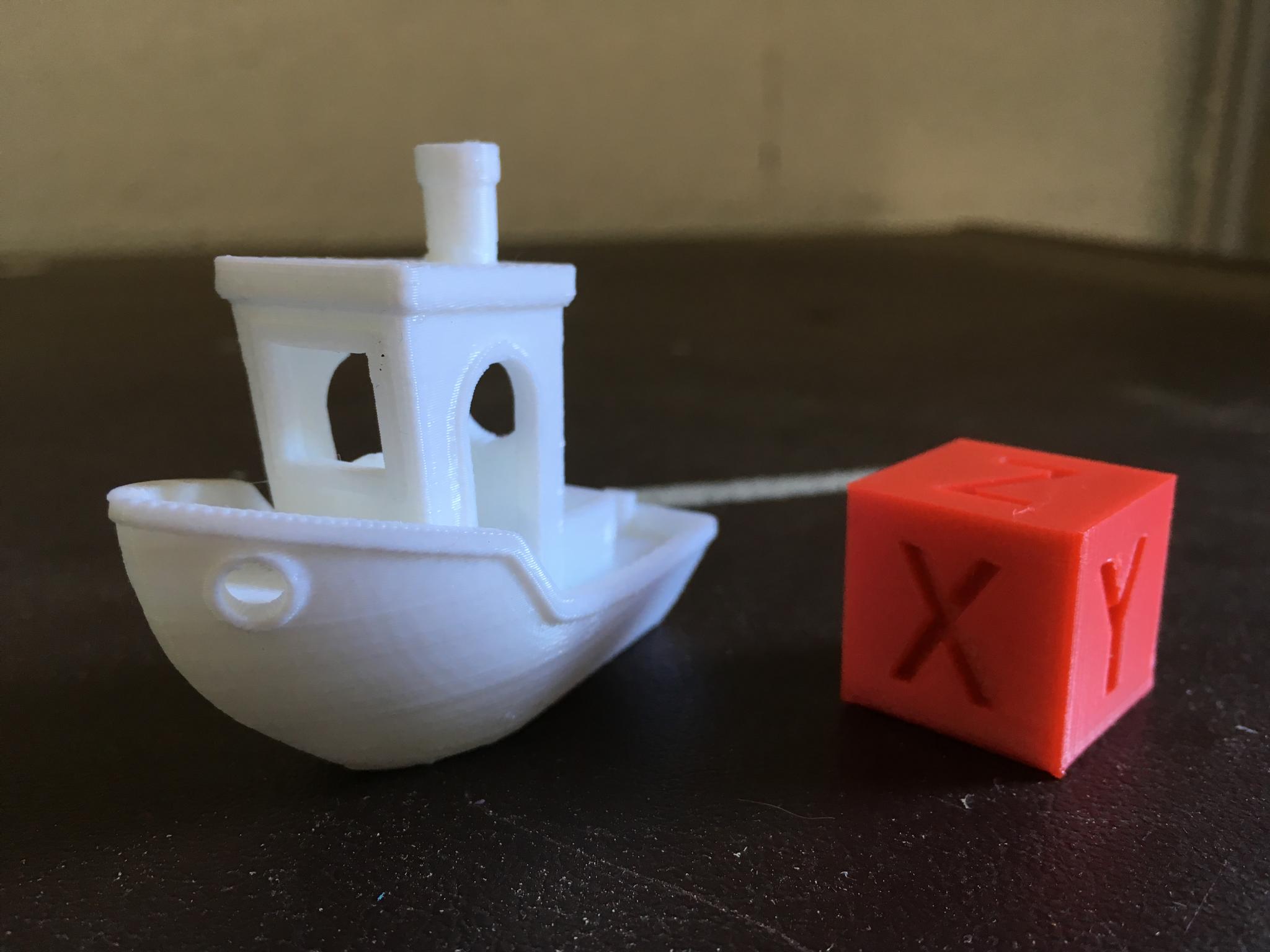

katanka Posté(e) Juin 20, 2019 Auteur Posté(e) Juin 20, 2019 Voilà le résultat de mes impressions test, sachant que le bateau a été fait une fois l'imprimante installée, le petit cube vient d'être fait à l'instant. 1
fran6p Posté(e) Juin 20, 2019 Posté(e) Juin 20, 2019 Bienvenue parmi les imprimeurs Je ne note pas de défaut flagrant. Ton cube, il mesure 20 x 20 x 20 mm ? (de 19,95 à 20,05 c'est bon).
katanka Posté(e) Juin 20, 2019 Auteur Posté(e) Juin 20, 2019 Merci de l'accueil le cube a des faces de 19,9 , 20,0 et 20,1 selon la précision au dixième de mon pied à coulisse.
