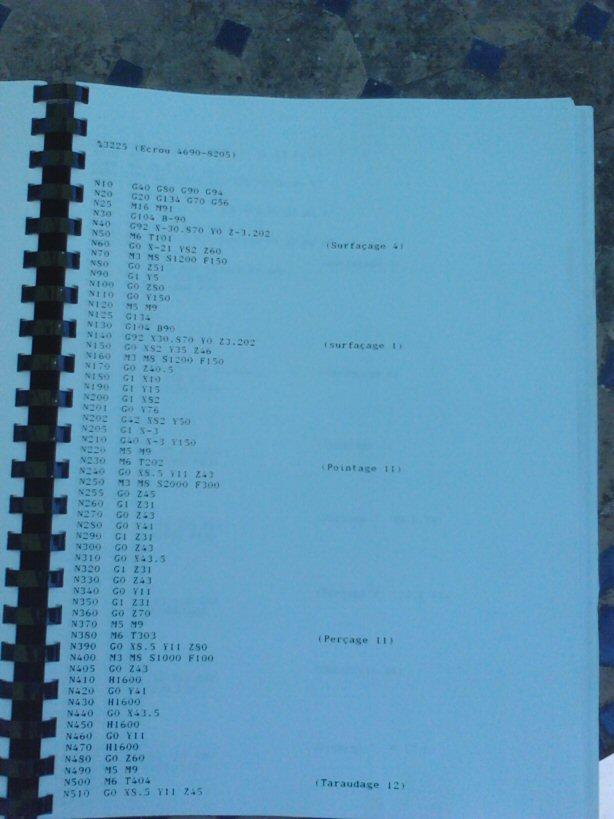

sha Posté(e) Juin 21, 2019 Partager Posté(e) Juin 21, 2019 Hello le topic [souvenirs] Le Gcode est effectivement présent depuis longtemps ,j'ai ressorti mon vieux dossier/projet de BTS et donc à la fin des années 80 ...les heytises comme on dit , on programmait une fraiseuse 4 axes comme ça : (Le pire , c'est que j'avais oublié que j'avais subit ça pendant quelques années ...et je comprends mieux pourquoi quand j'ai découvert le Marlin avec l'impression 3D ,je ne suis pas tombé en panique ...mais sans faire le rapprochement^^) Merci pour ce moment nostalgie ...et pour finir , je citerais Manurhin , marque française de CNC( qui existe toujours ?) qui a fait transpirer pas mal de monde à l'époque . [/souvenirs] Lien vers le commentaire Partager sur d’autres sites More sharing options...
