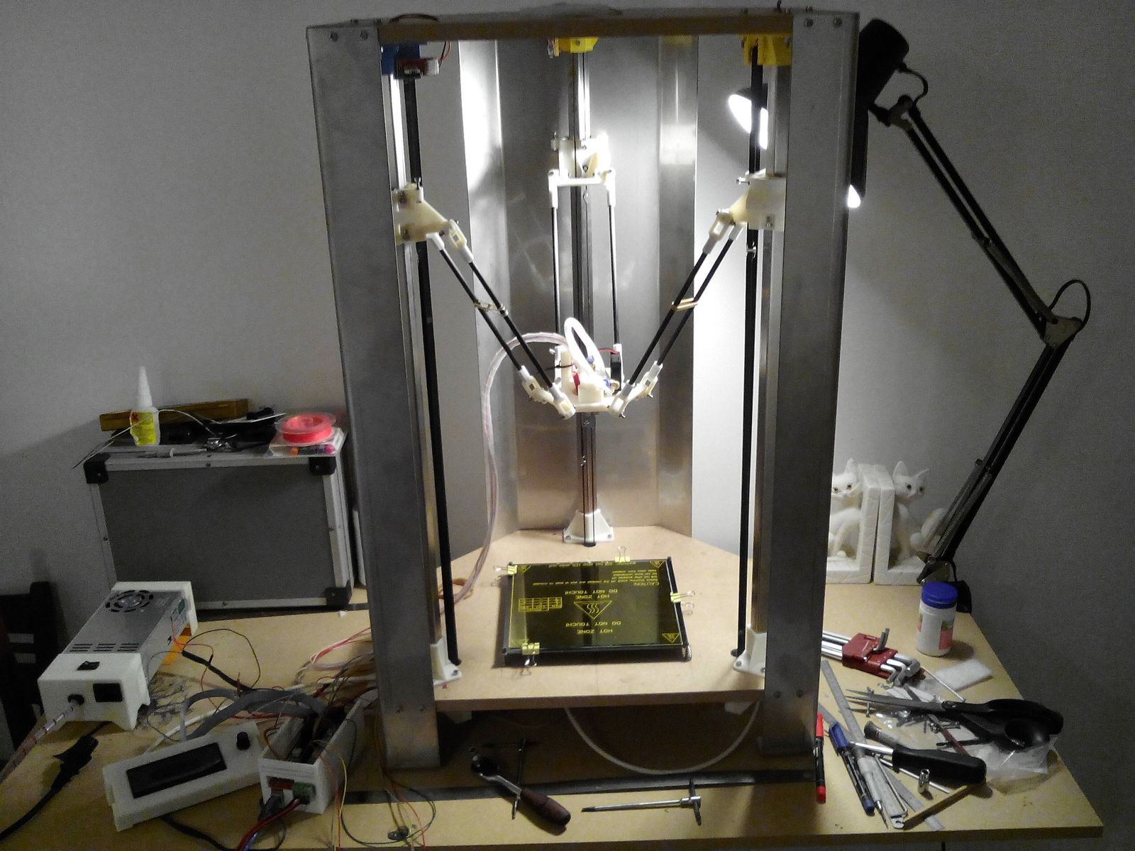

Bonsoir à toutes et à tous,
Je viens de terminer les câblages de mon imprimante DELTA PI.
J'avais déjà commencé à travailler sur le firmware.
J'ai défini ma hauteur de travail, ma surface de travail.
Déclaré mes endstop.
Premier test, sous repeteir avec la commande m119 des butées OK
Je me lance donc avec la commande home.
voila le résultat: http://dl.free.fr/qLf3Mthi1
La machine bouge, elle se met bien en buté, par contre elle est très très bruyante.
J'ai vérifié manuellement mes mouvements, et je n'ai aucun point dur. Tout coulisse plutôt bien.
Je vérifier la tension de mes polulu (A4988), je fais plusieurs essais à différentes tensions mais rien, ma machine est bruyante. La tension que j'ai laissé est de 0.68volts.
Les valeurs de déplacements après mesures sont bonnes.
J'ai vérifié la tension des courroies, RAS.
J'ai ajouté des élastiques entre les bras , petit plus coté du bruit.
J'avoue ne plus trop savoir quoi faire, et douter de la qualité de mes moteurs (chinois)
J'utilise une carte Mega 2560R3, RAMPS 1.4
Moteur nema 17 40mm 200pas par tour (1.8deg/pas) diam axe 5mm, voltage 2.3 dc Courroie  avec poulie GT2 20 dents axe de 5mm
J'ai une hauteur de travail maxi de 320mm
Ci dessous un extrait du firmware:

Ai je fais une erreur dans le firmware? problème de réglage, de moteur

#define DEFAULT_AXIS_STEPS_PER_UNIT {5, 5, 5, 760*1.1} // default steps per unit for Kossel (GT2, 20 tooth)
Ton problème ce situe içi
pour un pignon de 20 dents les steps c'est du 80 ( si tu es en 1/16 microsteppings A vérifier sous les drivers de la ramps !!!)
#define DEFAULT_AXIS_STEPS_PER_UNIT {80, 80, 80, 760*1.1} // default steps per unit for Kossel (GT2, 20 tooth)

Bonjour Fourmi
Merci de ta réponse.
Je viens de faire la modification en changeant la valeur 5 par 80.
Je téléverse, je lance repetier, j'active la commande home et ma machine se met à siffler sans aucun mouvement.
Je coupe je positionne manuellement la machine sur ses butées, Je demande un déplacement , elle bouge mais fait toujours autant de bruit.
Bon là y a un problème ;0)
Je viens de vérifier que mes microstepping sont bien en 1/16 et là... (le blond) et bien non!
Je cours chercher mes cavaliers, je positionne les cavaliers , je rebranche tout et LA ....MIRACLE , ma machine se déplace dans un silence ..et avec  précision .....
Un grand merci encore d'avoir pris le temps de me répondre et de m'avoir dépanné!!!!!

En fait non tu n'ai pas en 1/16,puisque avec un réglage de 5 steps tu étais bon.
je te l'ai indiqué dans ma première réponse ,c'est sous les drivers,il y a des jumpers a mettre ou enlever pour sélectionner le mode de microsteppings.
Donc possible que ce ne soit pas ça,c'était juste une idée pour t'aider ;)

J'ai modifié mon poste entre temps on a du se croiser ;0)
, et je confirme que tu avais raison, je n'étais pas du tout en 1/16
Tout fonctionnement maintenant
