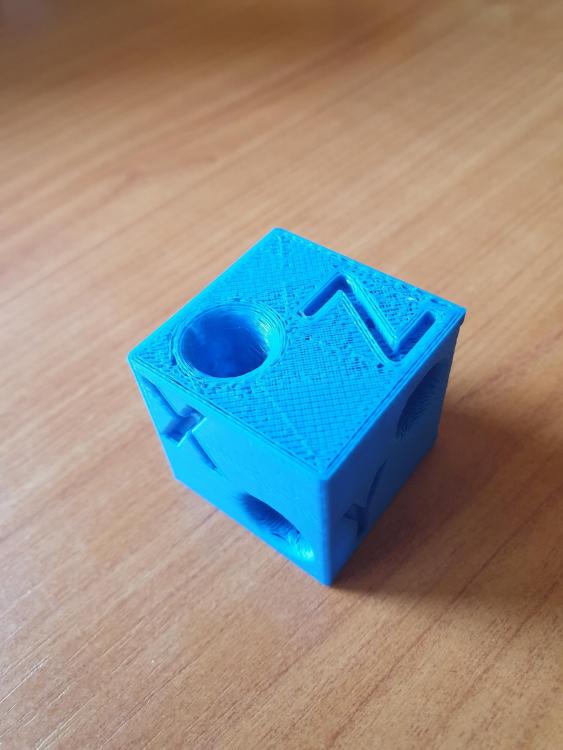

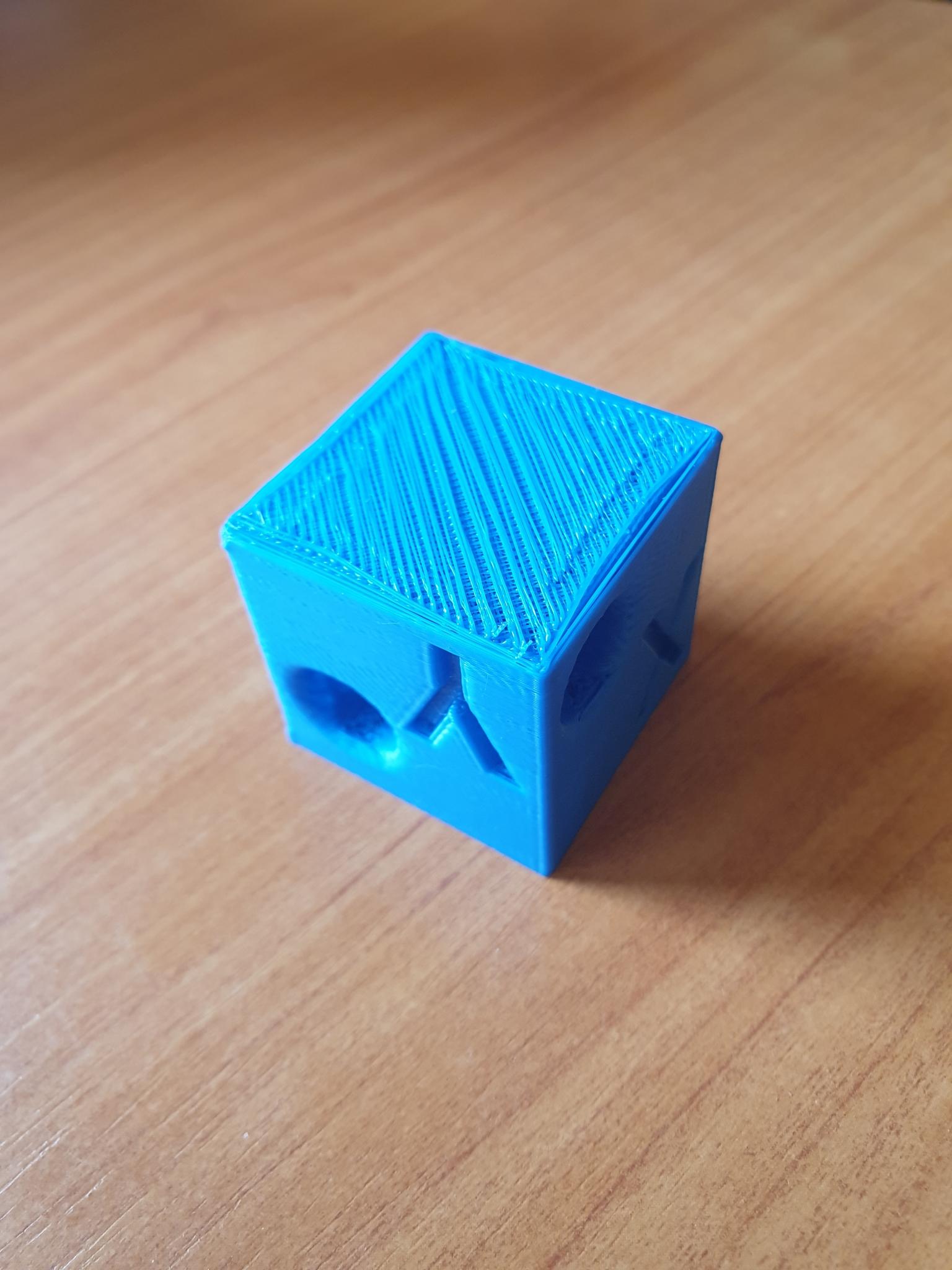

Duncan4031 Posté(e) Juillet 4, 2019 Posté(e) Juillet 4, 2019 Bonjour, J'ai reçu mon Ender 3 il a y a peine quelques jours. Après l'avoir monté et réglé j'ai fais le test d'impression du chien qui s'est très bien imprimé. Depuis j'ai imprimé des objets trouvés sur des sites spécialisés mais sans trop de succès. Je me suis rendu compte que le plateau est concave au milieu; j'ai donc glissé un bout de feuille d'aluminium en attendant de voir par quel plateau je vais le remplacer. Après pas mal de temps à essayer de comprendre Cura, j'arrive à tirer de meilleures impressions mais il reste un problème que je n'arrive pas à résoudre : c'est l'impression du dessous et du dessus. Je vous mets des photos pour mieux comprendre et le fichier profile que j'ai fait. J'utilise du fil de chez crealty en pla que j'imprime à 200°. Je chauffe le plateau à 65° du fait que j'ai rajouté un bout de feuille d'alu. Mes questions : quel plateau me conseillez vous ? et quels réglages faut-il faire pour avoir le dessus et le dessous parfaitement lisse ? Merci de votre aide. test_cube.curaprofile
Dem_ria Posté(e) Juillet 4, 2019 Posté(e) Juillet 4, 2019 Hello Réduis ta vitesse pour le dessous/dessus et rajoute une couche pour le dessous et pour le dessus !
ikik29 Posté(e) Juillet 5, 2019 Posté(e) Juillet 5, 2019 @Duncan4031. Effectivement il te manque quelques couches sur le dessus, pour le dessous ta première couche n’est pas assez écrasée, ton plateau est trop bas.
Duncan4031 Posté(e) Juillet 5, 2019 Auteur Posté(e) Juillet 5, 2019 ok merci , je vais essayer d'arranger ça et je vous dis
Framemanager Posté(e) Juillet 5, 2019 Posté(e) Juillet 5, 2019 Tu peux aussi régler le Z Offset .... Pour descendre ta buse et ainsi ecraser correctement tes couches
Duncan4031 Posté(e) Juillet 6, 2019 Auteur Posté(e) Juillet 6, 2019 Il y a 7 heures, Framemanager a dit : Tu peux aussi régler le Z Offset .... Pour descendre ta buse et ainsi ecraser correctement tes couches Je croyais que le réglage avec la feuille de papier était suffisant Si tu peux m'indiquer un lien qui explique comment régler l'offset sur la ender 3...
methylene67 Posté(e) Juillet 6, 2019 Posté(e) Juillet 6, 2019 Pour avoir une finition plus nette sur le dessus, activer l'étirage dans les paramètres de ton slicer (sous Cura par exemple). En gros, une fois la pièce imprimée, l'imprimante fait un dernier passage sur toute la couche supérieure de ta pièce en chauffant (et donc faisant fondre les "défauts") uniquement le plastique de la couche pour un rendu plus propre (même si je suis persuadé que ça extrude quand même un peu vu que la molette extrudeur tourne beaucoup moins vite mais tourne quand même. Pour le dessous, ce qui t'a été dit est la bonne solution.
