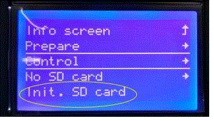

richardpub Posté(e) Juillet 7, 2019 Posté(e) Juillet 7, 2019 (modifié) Je suis novice en imprimante 3D. J'ai monté mon Anet A8M. J'imprime sans problème avec le câble USB à partir de Repetier, et je suis plutôt content des résultats même s'il me reste à faire des progrès pour les paramétrages. Par contre impossible d'imprimer directement à partir de la carte SD. L' Anet m'affiche" No carte SD". Pourtant quand je rentre dans la carte avec le clavier de l'imprimante, j'accède bien aux fichiers .gcode, mais impossible de lancer l'impression il ne se passe rien. J'ai trouvé sur le net, un cas similaire qui semble avoir été résolu par le changement de la carte mère de l'Anet. Sur l'Anet A8M, la carte SD se trouve associée au clavier de l'écran. Il y a-t-il une solution moins radicale comme de recharger la carte mère avec une version fiable du programme??? Et dans ce cas, vers quel site faut-il se tourner pour avoir une version stable... Merci pour vos conseils. Modifié (le) Juillet 7, 2019 par richardpub

richardpub Posté(e) Juillet 11, 2019 Auteur Posté(e) Juillet 11, 2019 Je l'ai fait avec du SanDisk.... Mon imprimante est une Anet A8-M à 2 extrudeurs. Je me pose la question de la version actuelle qui est récente. D'après ce que j'ai pu voir, sur les dernières versions les SDcard de Marlin sont désactivées par défaut. J'aimerais avoir une version actuelle de mon firmware avant d'aller modifier des paramètres du fichier .ino avant d'injecter une version nouvelle de Marlin. Et pas possible d'extraire le fichier actuellement présent dans ma carte mère. Je suis étonné que l'afficheur m'indique "no sd card", mais qu'il accepte de l'ouvrir pour montrer son contenu, puis qu'il ne prenne pas en compte le fichier choisi ???

richardpub Posté(e) Juillet 12, 2019 Auteur Posté(e) Juillet 12, 2019 (modifié) J'ai reçu ce mail de chez Anet.com, mais là je nage un peu Citation Dear friend, We recommend that you plug the sd card into another printer test. Or you choose init. We have not tested the latest marlin a8-m.You can brush back to the original firmware test. Modifié (le) Juillet 12, 2019 par richardpub

biquet Posté(e) Juillet 13, 2019 Posté(e) Juillet 13, 2019 Je ne sais pas si ça peut t'aider mais sur la mienne je fais "Init.SD card" et là tu as tous les fichiers qui sont sur ta carte .
richardpub Posté(e) Juillet 13, 2019 Auteur Posté(e) Juillet 13, 2019 C'est effectivement ce que recommande Anet.com, mais je n'ai pas accès à ce menu..... Et je ne comprend pas ce qu'ils veulent dire par "You can brush back to the original firmware test." Je réinstallerais bien Marlin, mais je n'ai aucune idée des paramètres initialement prévue pour A8-M. J'ai peur de ramer beaucoup plus ensuite. Et je n'ai aucune idée sur l'instalation d'un firmware en hexadécimal.... Je n'ai jamais fait cela avec aucun de mes Arduino...
