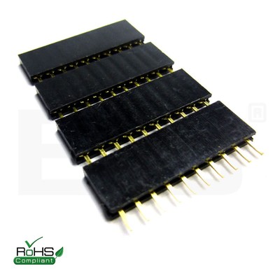

garcmi PostĂ©(e) Mars 5, 2016 PostĂ©(e) Mars 5, 2016 (modifiĂ©) Pour l'arduino, il faut des connecteurs Dupont. Tu peux les trouver en barrettes dĂ©coupables, aprĂšs il faut souder et gaine thermo Pour les branchements, c'est lĂ par exemple http://replica-3d.fr/prusa-ou-lart-du-cablage-de-lelectronique/ Pour les fichiers Marlin, il y a principalement le configuration.h , le pin.h peut ĂȘtre (modification minime normalement) et le configuration.adv.h mais plus rarement car dĂ©ja configurĂ© sur le lien que je t'ai donnĂ© Dans le config.h, il y a les paramĂštres thermiques mais ils devraient ĂȘtres dĂ©jĂ bon, les sens de mouvements, les pas moteurs (step/mm), position fin de course, dimension imprimable, l'autobed si tu as un palpeur. Commence dĂ©jĂ Ă le tĂ©lĂ©charger et regarde le config.h pour te familiariser. ModifiĂ© (le) Mars 5, 2016 par garcmi

jonathanhh PostĂ©(e) Mars 6, 2016 Auteur PostĂ©(e) Mars 6, 2016 @garcmi merci pour le lien et le style de connecteur. @J-Max.fr Pour le chinois, j'ai ouvert un litige mais dans le litige j'ai demander un remboursement de 30 âŹ, car je ne savait pas trop quoi mettre. Je vois que je peux lâĂ©diter ? Donc modifier le prix ou juste le texte, je nais jamais fait ça avant donc je suis un peu perdu. D'habitude, il renvoie direct un autre objet mais ici, hum hum quoi.  Pour les connecteurs, je vais attendre de recevoir la carte et voir si moyen de couper juste le dĂ©trompeurs. Pour les moteurs Z, que veux tu dire que ne brancher que les fins de course ? Car quand je regarde le schĂ©ma de connections je vois qu'il utilise tous les fils de couleurs que j'ai des moteurs. Aussi question peut-ĂȘtre conne, je ne vois pas de ventilateur de connecter ? Et moi j'en ai deux, un pour la buse et un autre au niveau des engrenages pour refroidir l'extrudeur (oĂč le fils d'abs et autre, et entrener par un moteur, j'espĂšre qu'on me comprend).  Je vous remercie d'avance de votre aide.
garcmi Posté(e) Mars 6, 2016 Posté(e) Mars 6, 2016 Pour le ventilo extrudeur, j'ai soudé des dupont males sur le connecteur D2 à coté du stepper X Il n'y avais pas de connecteurs sur ma méga chinoise (sur le schéma, il n'y est pas non plus) Pour celui de la buse (refroidissement du plastique imprimé) c'est le D9 entre le bed D8 et la hotend D10 1
