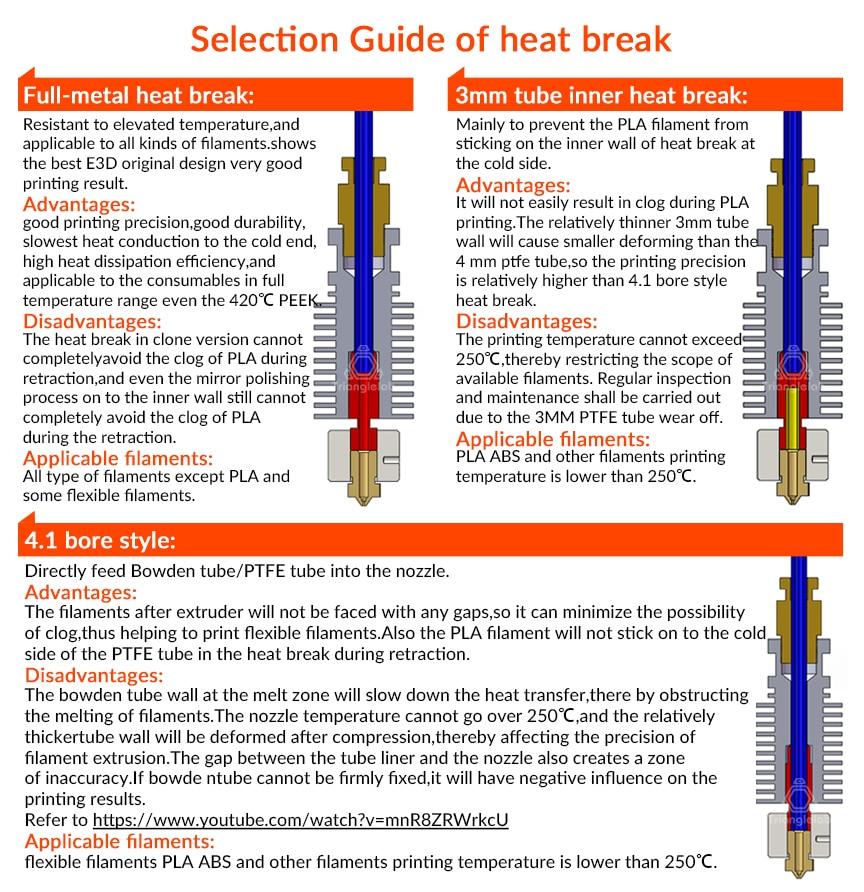

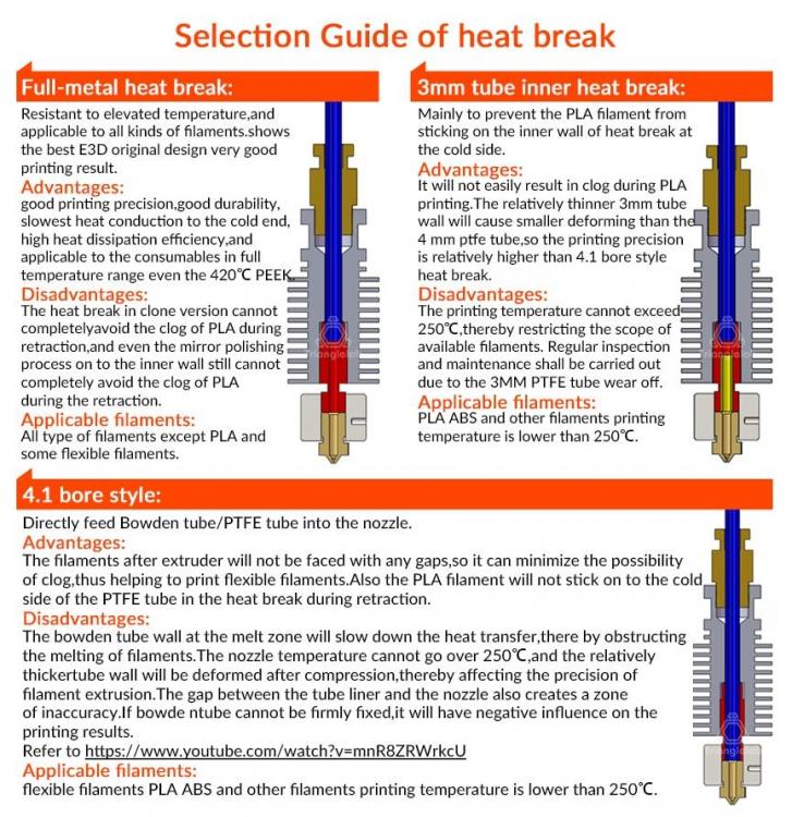

fran6p Posté(e) Juillet 10, 2019 Posté(e) Juillet 10, 2019 @3Dguys Le site de Trianglelabs précise que les heatbreak "full metal" ne sont pas conseillés pour le PLA:
Invité Posté(e) Juillet 10, 2019 Posté(e) Juillet 10, 2019 Ouais , enfin c'est surtout que la v6 existe avec son guide fil en métal d'origine et qu'elle est incapable de passer le pla , beaucoup le change direct ... Après pour du petg ou autre j'ai une deuxième tête complète que je change directement , au moins je me pose plus de question , j'y ai passé des heures aussi a chercher pourquoi , pour finalement m'apercevoir que beaucoup avait le même problème ...
Poisson21 Posté(e) Juillet 10, 2019 Posté(e) Juillet 10, 2019 Pareillement, quand j'ai pris ma première e3d v6 (une vrai), j'ai pris un heatbreak titane, et c'est pareil que du full metal mais en pire, depuis je suis passer en bore (triangle lab) et ça va nettement mieux pour le pla et le pteg.
pascal_lb Posté(e) Juillet 10, 2019 Posté(e) Juillet 10, 2019 avec une E3D V6 original full metal, j'ai imprimé du PLA, de l'ABS, du PETG et du HIPS sans avoir aucun problème si une fois... ma buse était trop près de mon lit lors de la première couche
Invité Posté(e) Juillet 10, 2019 Posté(e) Juillet 10, 2019 (modifié) il y a 29 minutes, pascal_lb a dit : avec une E3D V6 original full metal, j'ai imprimé du PLA, de l'ABS, du PETG et du HIPS sans avoir aucun problème si une fois... ma buse était trop près de mon lit lors de la première couche Justement , c'est en variant la matière que ça pose moins de problemes apparement ... Quant tu ne fais que du pla par contre ... Ma première bécane était une prusa originale , livrée donc avec la fabuleuse v6 et avec en plus du filament qui va avec de chez eux ... Jamais réussi à finir une impression pourtant nickel avec du petg/ bois , et même l'ABS y est passé ... Mais non pas possible avec le pla .... Du coup je me suis rachèté une v6 toute neuve direct chez e3d , avec le dissipateur j'me la pète couleur or ... Pareil ... Mails envoyés de la part , pour me répondre avec de plates excuses qu'il fallait que j'envisage de passer par la case ventilation pas assez importante , pla de mauvaise qualité etc etc ... Bref on se demande pourquoi donc il existe chez les copies , des versions bore ou avec ptfe intégré ... Mon guide fils version bore a 7 mois, et j'ai juste coupé 5 mms 1x , faute d'avoir voulu essayer si je pouvais y passer de l'asa ( ok ça passe pas lol ) donc là je dit pas , on connait les conséquences d'avoir monté a 250 la hotend ... Il y a a peu être une question d'usinage du conduit je pense ... Certains ont du très lisse , d'autres moins, d'origine .... Modifié (le) Juillet 10, 2019 par Invité
