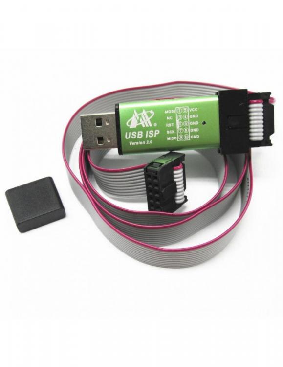

TheoBz Posté(e) Juillet 12, 2019 Partager Posté(e) Juillet 12, 2019 (modifié) Salut à tous, Je viens de flasher mon Ender 3 Pro en vu du montage d'un BlTouch (Marlin 1.1.6 + BL). J'ai suivi la méthode officiel de Creality avec ProgIsp ( https://www.creality3d.cn/download/source-codebltouch_c0007 ) mais après le flashage j'ai un écran bleu quand j'allume l'imprimante et rien d'autres. Quelqu'un à déjà eu sur problème sur une ender 3 ? J'ai regarder des solutions sur le net mais sans grand succès, l'imprimante est neuve et elle a déjà imprimé donc je ne pense pas que cela vienne d'un panne matériel ! Merci en tous cas d'avance pour ceux qui vont prendre le temps de lire et/ou de m'aider ! ++ Théo Modifié (le) Juillet 12, 2019 par TheoBz Lien vers le commentaire Partager sur d’autres sites More sharing options...

fran6p Posté(e) Octobre 28, 2019 Partager Posté(e) Octobre 28, 2019 Le 12/07/2019 at 10:47, TheoBz a dit : J'ai suivi la méthode officiel de Creality avec ProgIsp L'écran bleu est souvent le signe de l'absence d'un firmware sur la carte mère. Pourrais-tu être plus précis quant aux étapes que tu as réalisées (flash d'un chargeur de démarrage?, autre? ...) En attente de tes précisions, je ne peux qu'émettre des hypothèses: si tu as installé le chargeur de démarrage sur ta CM alors il n'y a plus de firmware sur celle-ci . Le lien que tu cites mène au code source. Ce code, il faut le compiler avec Arduino pour obtenir un firmware que tu pourras téléverser sur la carte si le bootloader est installé ou s'il n'a pas encore été installé alors via Arduino en exportant les fichiers binaires (.hex), tu pourras alors, via "progisp" et la clé USBASP connectée sur l'emplacement de la CM, installer le binaire (celui dont le nom contient "with-bootloader") sur la carte. Tu peux récupérer directement le firmware pour BLTouch en suivant ce lien . L'inconvénient de passer par le site de Creality est que le Marlin utilisé pour leur firmware est une ancienne version (1.1.6). 1 Lien vers le commentaire Partager sur d’autres sites More sharing options...

TheoBz Posté(e) Octobre 29, 2019 Auteur Partager Posté(e) Octobre 29, 2019 Oui c'était bien un problème de firmware manquant la cause était que je n'avais pas le bon programmeur ISP ... donc rien n'était flashé, il faut celui la pour utiliser progISP mais en attendant j'ai toujours un problème avec le BLTouch, c'est le support pour l'installer sur mon ender 3, celui que j'ai acheté en métal n'est pas dimensionné pour et celui que j'ai imprimé est un peu faible au niveau du maintient .. enfin bon voilà Lien vers le commentaire Partager sur d’autres sites More sharing options...

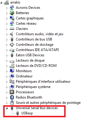

Arnaud_III Posté(e) Mars 3, 2020 Partager Posté(e) Mars 3, 2020 Bonsoir à tous, Je viens d'essayer de flasher mon Ender 3 pour installer un BL touch (Marlin 1.1.6 + BL). avec le pack officiel commandé dans le store creality. et la c'est le drame….. l'erreur viens de moi, j 'ai zappé la sélection de ATMEGA1284P sous progISP. et donc après le flashage j'ai un très bel écran bleu quand j'allume l'imprimante et rien d'autres. le soucis c'est que je ne peux plus re-Flasher non plus. quand je relance la procédure de flash j'au un beau message d'erreur "Chip enable program error". Est ce qu'une quelqu'un aurait une idée pour me sortir de ce mauvais pas ??? j 'avais justement commander le kit de chez creality, éviter les problèmes…. Merci d'avance pour ceux qui vont prendre le temps de m'aider et ainsi de m'éviter l'achat d'une nouvelle carte mère ! Arnaud Lien vers le commentaire Partager sur d’autres sites More sharing options...
fran6p Posté(e) Mars 3, 2020 Partager Posté(e) Mars 3, 2020 @Arnaud_III Dans ton gestionnaire de périphérique, ta clé USBASP est bien reconnue comme telle : Si ce n'est pas le cas, charge Installer-via-USBASP.zip sur ton PC, décompresse le fichier, lis le PDF, utilise le fichier Zadig pour installer le bon pilote de la clé puis retente un flash (en sélectionnant le bon processeur cette fois ) Si ça ne fonctionne toujours pas, on essaiera de flasher un chargeur de démarrage (procédure différente et nécessité de trouver le chargeur en format HEX (je dois avoir ça quelque part dans un dossier lui même dans un dossier…) puis une fois installé on tentera de reflasher le firmware. Lien vers le commentaire Partager sur d’autres sites More sharing options...
Arnaud_III Posté(e) Mars 4, 2020 Partager Posté(e) Mars 4, 2020 Merci beaucoup. Mon usbasp est bien reconnu. De ce côté là pas de souci j'pense . Par contre le fait de flasher un bootloader en format hex me semble être une très bonne idée. Tu pourrais me retrouver ça stp ? Avec quoi peux on flasher ce bootloader ? Avec progisp ou arduino ? Je demande ça parce que j'ai pas de Uno sous la main. Merci beaucoup Lien vers le commentaire Partager sur d’autres sites More sharing options...
fran6p Posté(e) Mars 4, 2020 Partager Posté(e) Mars 4, 2020 Il y a 6 heures, Arnaud_III a dit : Tu pourrais me retrouver ça stp ? Oui Il y a 6 heures, Arnaud_III a dit : Avec quoi peux on flasher ce bootloader ? Clé USBASP (que tu possèdes ). Il y a 6 heures, Arnaud_III a dit : Avec progisp ou arduino ? Je demande ça parce que j'ai pas de Uno sous la main. Progisp est utilisable. Plus d'informations en anglais >>> ici <<< et un complément sur les valeurs des fusibles à utiliser (au lieu de DC D6 FD valeurs à utiliser lors du flash du firmware) : >>> là <<< . Citation LowValue: FF HighValue: DE ExtValue: FD Lien vers le commentaire Partager sur d’autres sites More sharing options...
