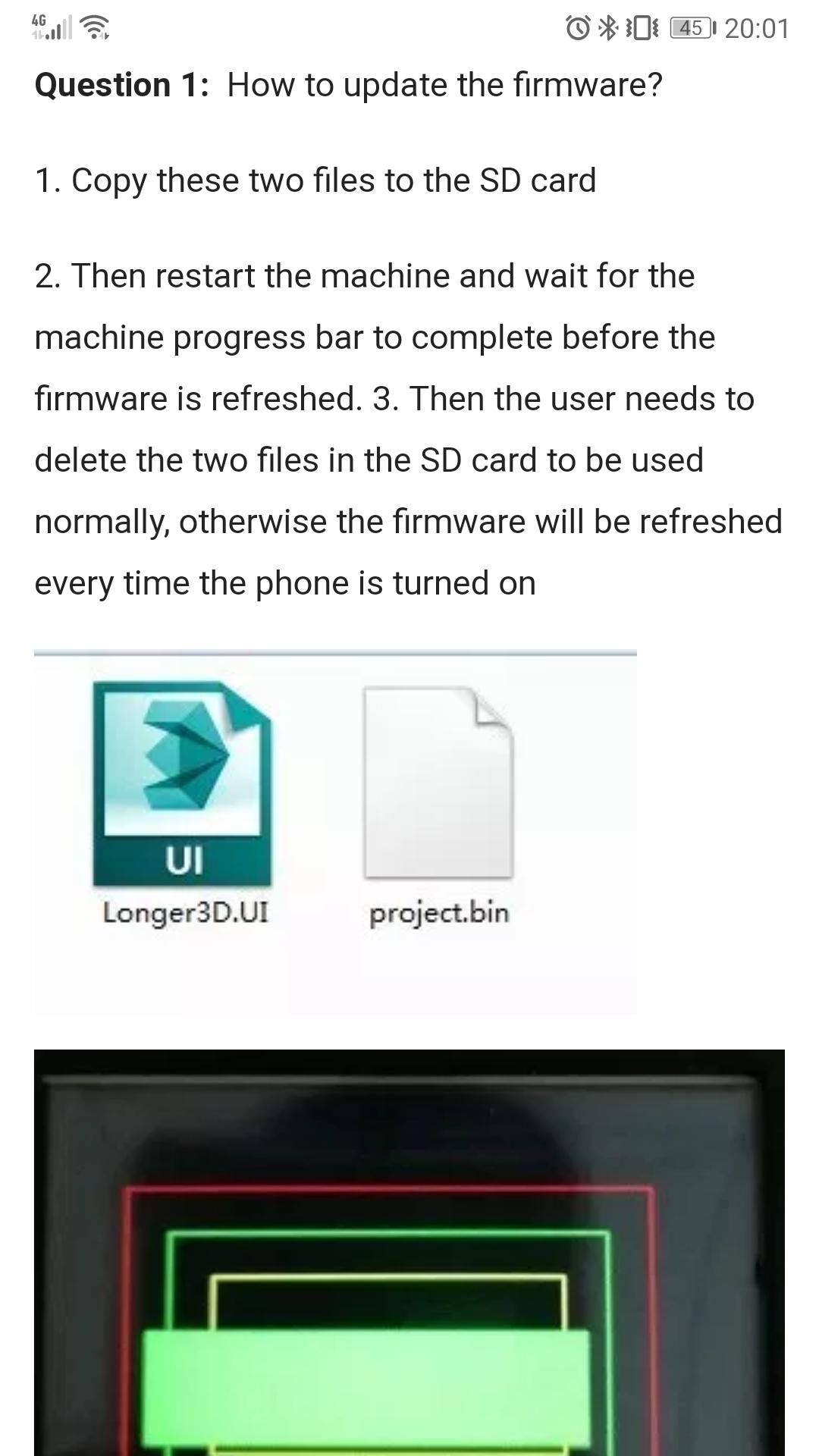

LePat33 Posté(e) Juillet 14, 2019 Auteur Partager Posté(e) Juillet 14, 2019 Je viens de démonter le détecteur de filaments, la petite lame fonctionne bien. Après remontage, aucun changement. J'ai débranché le détecteur et le log m'a demandé si je voulais changer de filament. Il semble que le détecteur fonctionne. Voici ce que j'ai à l'écran (désolé pour la qualité ): Ci dessus les tentatives d'hier. Photo globale au cas ou vous verriez une anomalie Dernière photo d'un nouvel essai après le test du détecteur de filament avec un nouveau fichier que je n'avais encore jamais mis sur la microsd. D'apres le message, ça ne sembles pas être un problème de filament. Là je suis complètement bloqué. Lien vers le commentaire Partager sur d’autres sites More sharing options...

Invité Posté(e) Juillet 14, 2019 Partager Posté(e) Juillet 14, 2019 J'ai un peu cherché pour ta carte mère , il semblerait qu'elle n'a pas son propre reset .. Juste un truc , t'a essayé de mettre en température la buse et le bed et ensuite suivre la procédure d'arrêt avec une icône de fin de print s'il elle le possède ? Sinon essaye , si elle n'est pas en température ça pourrait en effet empêcher la fin de la procédure de print ...sinon , il va falloir passer par la case flash firmware , apparement assez facile sur cette machine Lien vers le commentaire Partager sur d’autres sites More sharing options...

LePat33 Posté(e) Juillet 15, 2019 Auteur Partager Posté(e) Juillet 15, 2019 Merci d'avoir remis ce topic au bon endroit. J'ai essayé d’arrêter un éventuel travail en cours après avoir tout remis à la température de travail mais rien n'y fait. Je vais tenter un flashage de Firmware le weekend prochain pour avoir du temps au calme. Merci pour vos réponses Lien vers le commentaire Partager sur d’autres sites More sharing options...

LePat33 Posté(e) Juillet 20, 2019 Auteur Partager Posté(e) Juillet 20, 2019 Réinstaller le firmware a débloqué l'imprimante, merci pour l'aide. Du coup, je vais bichonner l'ender 3 pour l'utiliser en "production " et apprendre et faire plein de tests avec l'alphawise. Je pense tester rapidement le firmware libre. Lien vers le commentaire Partager sur d’autres sites More sharing options...

mathis Posté(e) Septembre 3, 2020 Partager Posté(e) Septembre 3, 2020 Bonjour, j'ai eu le même probleme que "lepat33" mais je n'ai pas très bien compris qu'elle était la solution... Pouvez vous m'expliquer ? Merci ! Lien vers le commentaire Partager sur d’autres sites More sharing options...
Loymael Posté(e) Septembre 4, 2020 Partager Posté(e) Septembre 4, 2020 (modifié) Il y a 19 heures, mathis a dit : Bonjour, j'ai eu le même probleme que "lepat33" mais je n'ai pas très bien compris qu'elle était la solution... Pouvez vous m'expliquer ? Merci ! Salut @mathis, tu telecharge le firmware de ton imprimante et tu l'installe tout simplement . Modifié (le) Septembre 4, 2020 par Loymael Lien vers le commentaire Partager sur d’autres sites More sharing options...
