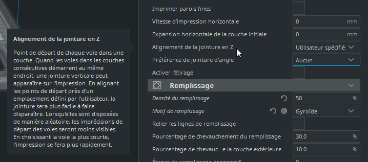

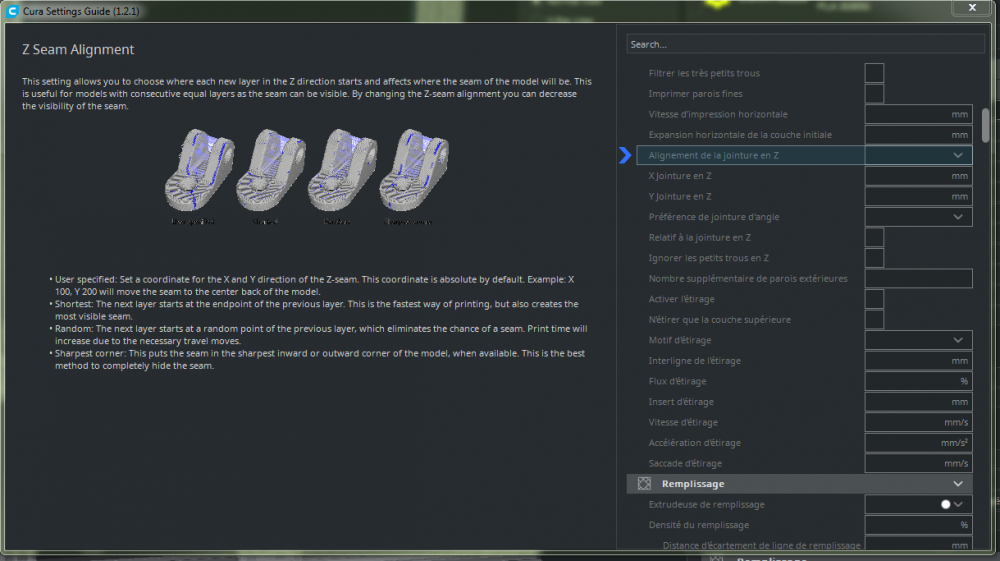

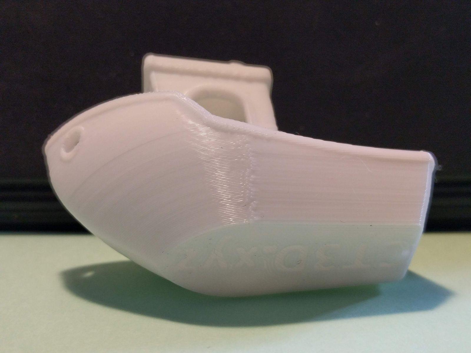

fran6p Posté(e) Juillet 22, 2019 Partager Posté(e) Juillet 22, 2019 (modifié) @virgie Le filament de couleur noire a le gros inconvénient d'accentuer tous les défauts quand on le prend en photo . Il est bien ton benchy. Pour éviter les "blobs" qui sont le point départ d'une nouvelle ligne, dans Cura version 4+, il faut les placer (le départ de la ligne) sur un angle aigu dans la section Coque, Alignement de la jointure en Z Dans Cura 4, tu peux ajouter un plugin en passant par la "place de marché": settings guide (malheureusement non traduit). Il explique la plupart des paramètres: Le dernier Benchy que j'ai fait, c'était pour tester un filament blanc de la marque Eryone (voir ici) pour lequel la jointure en Z était prévue pour démarrer au même endroit, ce qui se voit sur le côté de la coque de celui-ci: L'avant de ta coque, c'est peut-être dû au refroidissement du filament (sur ma CR10, mon "fang" souffle de chaque côté du filament) qui est peut-être insuffisant. Tant que tu n'obtiens pas de Benchy comme celui-ci dessous, tu ne devrais pas trop t'inquiéter : Modifié (le) Juillet 22, 2019 par fran6p orthographe 1 Lien vers le commentaire Partager sur d’autres sites More sharing options...
virgie Posté(e) Juillet 23, 2019 Auteur Partager Posté(e) Juillet 23, 2019 Merci Fran6P pour le plugin qui me sera en effet bien utile pour mieux comprendre les commandes (ça va je comprends l'anglais écrit ;)) Le dernier Benchy a un certain style je trouve hihihi : presque de l'art non ? Lien vers le commentaire Partager sur d’autres sites More sharing options...
