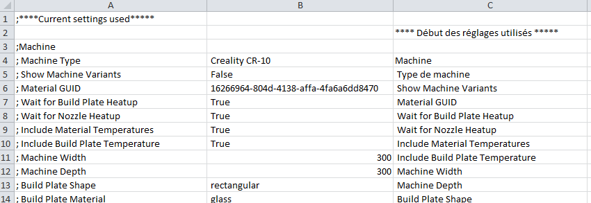

Jeff1494 Posté(e) Septembre 7, 2019 Partager Posté(e) Septembre 7, 2019 Bonjour à toutes et tous; J'ai une toute première mouture du fichier dont je parlais. Gardez à l'esprit que rien n'est terminé, c'est toujours en chantier. Comment utiliser ce fichier : La première opération à réaliser est de récupérer les dernières lignes du Gcode contenant tous les paramètres, mais en faisant bien attention de ne pas altérer la structure, Copier toutes les lignes dans un fichiers texte (extension .txt). Incluant celle du début ( ****Current settings used*****), ainsi que la dernière (******End of current settings*****) Une fois ce fichier texte créé, il faut ouvrir mon fichier Excel, et depuis la feuille nommée "Bouton" lancer la macro en cliquant sur le bouton .La macro va vous demander de sélectionner le fichier texte contenant les données du Gcode, puis va créer la feuille nommée avec le nom du fichier sélectionné qui contiendra toutes les données du GCode. Elle mettra en concordance les description des paramètres en Anglais avec leur équivalents en Français (NB la traduction n'est pas faite, juste quelques éléments.) Pour l'instant je suis encore en train de modifier le fichier. A terme je voudrais pouvoir charger plusieurs fichiers txt, pouvoir analyser les différences et ainsi créer une feuille mettant en avant les différence de valeurs pour les fichiers analysés. Ce qu'il me reste à faire: Mettre en forme les description en Anglais, en gardant les indentations. Finir la traduction de ces descriptions en Français. A moins qu'une âme charitable se propose d'apporter sa contribution, ce dont je l'en remercie par avance. Gérer l'ouverture de plusieurs fichiers à la suite. Générer la macro de comparaison et de création d'une feuille résultats, avec les N° des lignes ayant un écart. Mettre tout ce bazar en forme dans le ruban d'Excel, pour avoir un onglet ruban indépendant. Je vous mets ce fichier juste pour vous donner une idée de ce que je veux faire, et aussi collecter vos idées et remarques. Par contre S.V.P gardez à l'esprit que je ne suis pas développeur de métier et que je fais cela sur mon temps libre (si rare). Je reste à votre écoute pour tout renseignement. Concernant un autre format qu'Excel, je n'ai pas LibreOffice sur ma machine, et le VBA de LibreOffice est assez différent de celui d'Office. Donc si quelqu'un veut s'y coller pas de soucis pour moi. Travail JFC.xlsm 1 1 Lien vers le commentaire Partager sur d’autres sites More sharing options...

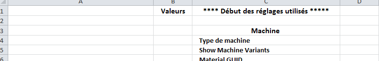

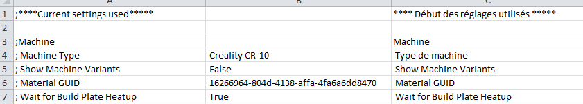

fran6p Posté(e) Septembre 8, 2019 Partager Posté(e) Septembre 8, 2019 @Jeff1494 Beau boulot . Je viens de tester. La colonne français (C) est décalée d'une ligne par rapport à celle en anglais (A) Dans la feuille FR, j'ai supprimé la première ligne. J'ai réimporté mes données et cette fois ci les lignes sont bien en concordance. Si je trouve un peu de temps, je vais essayer de traduire une partie des intitulés que je posterai ici. Lien vers le commentaire Partager sur d’autres sites More sharing options...
Jeff1494 Posté(e) Septembre 8, 2019 Partager Posté(e) Septembre 8, 2019 Bonjour à toutes et tous; Merci @fran6p pour ton retour. Je vais regarder ce problème de ligne. Peut-être n'ai-je pas mis ma dernière version. Je vais essayer de poster la dernière version ce soir. Par contre je dois encore régler un problème qui est celui de l'affichage en format scientifique de certaines données, comme par exemple les maximum speed X,Y,Z. Et là je ne sais pas encore comment m'y prendre. Ensuite je vais devoir m'atteler au problème d'ouverture de plusieurs fichiers txt dans le même classeur Excel, et pouvoir ainsi faire des comparaisons. Alors si tu fais des traductions, là tu m'enlève une épine du pied et je t'en suis reconnaissant. Bonne journée à toutes et tous. Lien vers le commentaire Partager sur d’autres sites More sharing options...
