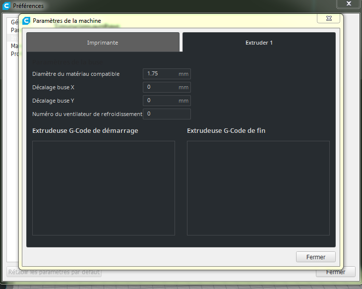

jujujuju2004 Posté(e) Juillet 31, 2019 Auteur Posté(e) Juillet 31, 2019 Comment puis-je mesurer si la quantité extrudé est bonne ? Cura accepte un diamètre du style 1.69mm par exemple ?

fran6p Posté(e) Aout 1, 2019 Posté(e) Aout 1, 2019 Le 31/07/2019 at 17:17, jujujuju2004 a dit : Cura accepte un diamètre du style 1.69mm par exemple ? Oui. Il suffit de lui indiquer (section paramètres de l'imprimante, extrudeur):

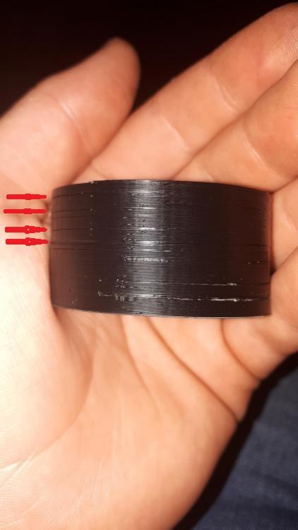

jujujuju2004 Posté(e) Aout 1, 2019 Auteur Posté(e) Aout 1, 2019 Je vais voir pour le diamètre du filament. Je reviens pour vous demandez quelques aides, encore.. Voilà, j'ai suivi tout vos conseils : Réflécteur (fait), tour de temp (fait, 250°), le flow (réglé) et tout les réglages cura. J'ai fait un petit test ce soir, la pièce adhère bien au plateau, pas de warping (avec une bordure), les couches adhèrent bien entre-elle, mais il me reste un dernier problème. Comme je l'avais cité au début il y a des "fissure", mais cette fois ci seulement sur la couche extérieur, et pas sur toute les couches de la coque. Voici une photo pour vous illustrer mes propos (ne faite pas attention au haut et au bas de la pièce, comme je l'ai dit c'est une pièce de test donc jai essayer de la casser..). Si vous voulez bien encore m'aider, me dire déjà si cela viendrai de mon imprimante ou de mes réglages cura.

jujujuju2004 Posté(e) Aout 2, 2019 Auteur Posté(e) Aout 2, 2019 Non pas de problème du côté de la buse, la mienne était morte j'ai acheter un pack sur Amazon, celle-ci date de même pas 2 semaine, aucune trace d'usure. 5° peuvent vraiment changer quelque chose ?
fran6p Posté(e) Aout 2, 2019 Posté(e) Aout 2, 2019 Il y a 3 heures, jujujuju2004 a dit : 5° peuvent vraiment changer quelque chose ? Oui et c'est pareil en cuisine . C'est quoi le filament (type, marque)? Quelles températures recommande la fabricant? Au vu de la photo (pas facile le noir ), on dirait (mais c'est probablement ma vue) que ton axe Z ne monte pas régulièrement:
jujujuju2004 Posté(e) Aout 2, 2019 Auteur Posté(e) Aout 2, 2019 Ok, pour les 5° je vais refaire une tour de test avec des palier de 5° au lieu de 10° lire de ma première. Le seul bémol c'est que les tour de test, il ny a pas ce soucis, cela a pas un rapport avec l'épaisseur de la coque, ou le remplissage ?
