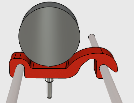

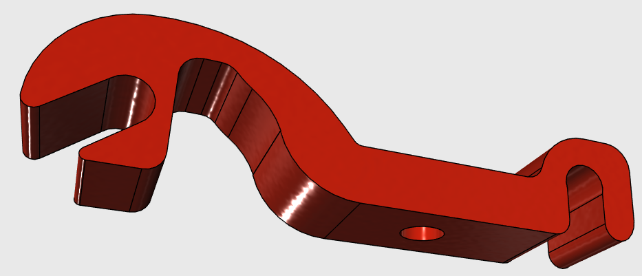

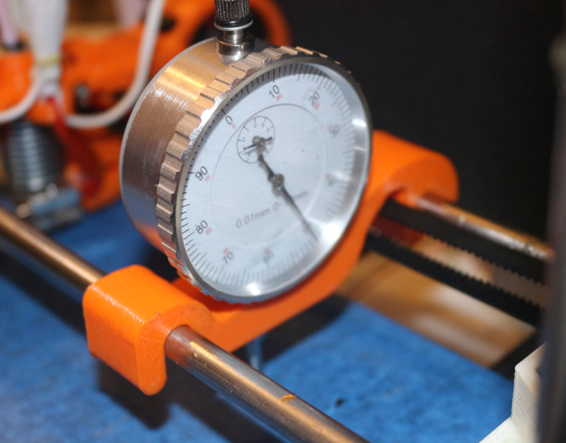

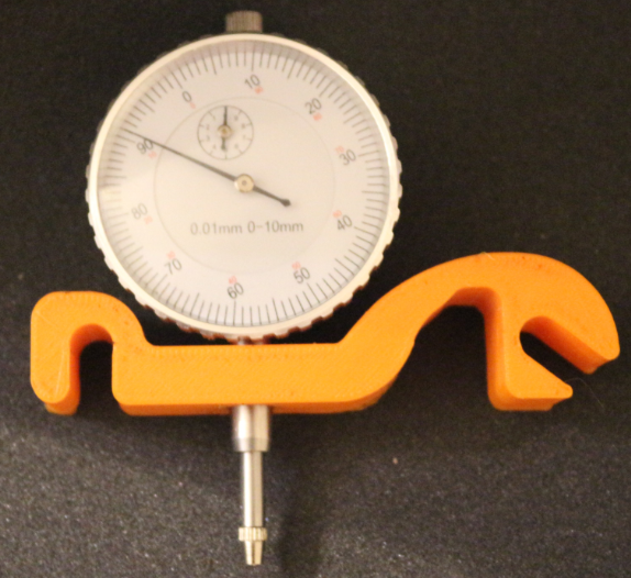

Je me suis fait une bricole pour le réglage ou la vérification de la planéité et/ou le parallélisme du plateau de la Dago.(j'en ai trouvé pour plein de bécanes mais pas pour elle) cela en vu de l'ajout d'un plumard électrique avec un sommier à ressorts (au 4 coins ) mais c'est pratique aussi pour le plateau d'origine
Certes j'avais déjà le comparateur (ça ne vaut pas très cher ici par exemple).... mais si cela intéresse quelqu'un, voici l'idée.
Je laisse faire le niveau de la tête d’impression.( 9 points pour moi) , j’arrête électriquement l'imprimante dés que la tête se parc en position d'attente avant l'impression , je pousse celle ci et installe mon bazar.... je fais mes relevés en déplaçant le plateau sur son Y à la main (plusieurs fois) décale le montage de quelques centimétres sur l'axe du X et recommence.
les tiges filetées du Z ne doivent pas être manipulées
Je suis pas  un dieu en conception ... si vous avez des remarques (perso ça me va bien  ...9_9 mais bon ... ) je les appliquerai ,si possible.
je mettrai en ligne le fichier un peu plus tard
support_comparateur_dago.stl

Si le trou fait 8mm,
genre 7.95... mais c'est un poil juste, je l'ai fait pour que ça coince un peu
j'ai passer un coup d’ébavureur et de toile (2minutes quand même) et c'est nikel (j'ai pas forcé pour pas casser le bidule )
aller .... je mets le fichier brut ... je mettrai la version avec les petites modifs plus tard (je suis déjà passé à autre chose)

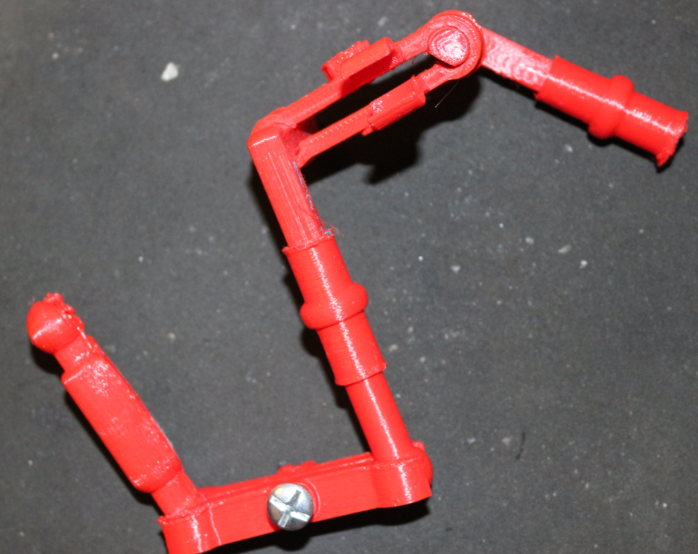

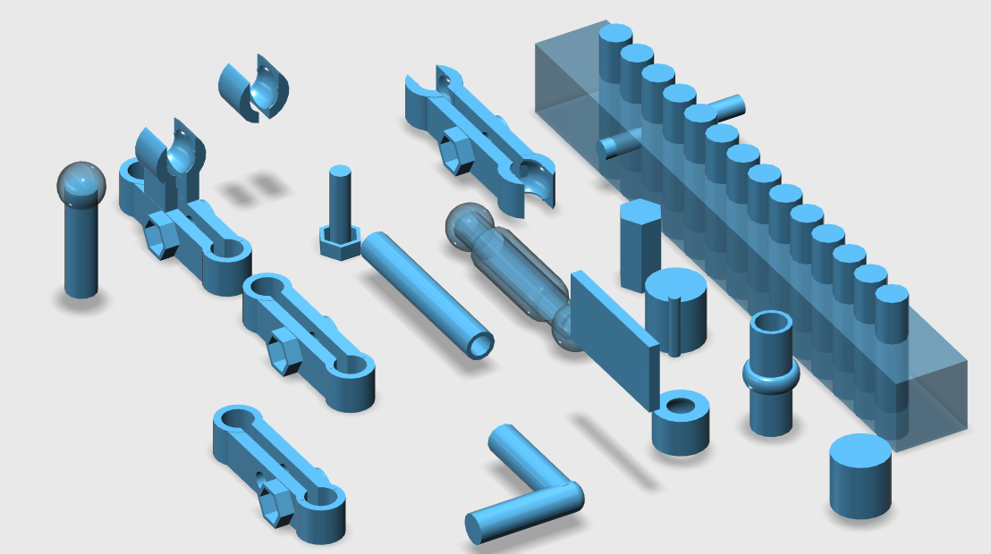

Le probléme du pied à coulisse, c'est qu'il ne revient pas à sa position d'origine et appui fort sa pige donc il faudrait ajouter un serrage de celui ci sur le support et un pour le support sur les barres

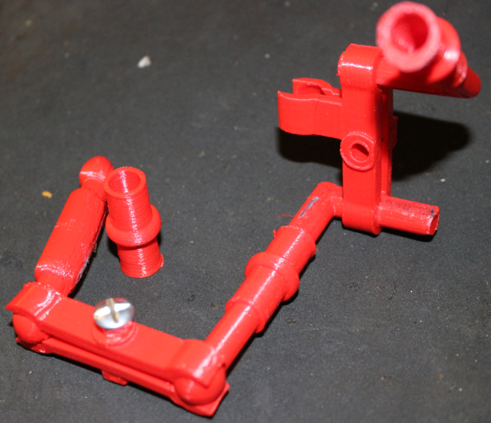

Je suis parti sur le même principe mais en  laissant le trou pour mettre le comparateur et une excroissance à chaque extrémité pour pouvoir se repiquer ...
En avant première le proto d'un ensemble de pièces au brouillon (en 0.30 à fond !!) (à l'arrache comme d'hab à ce stade de mes projets)
Sur la planche à dessin...
56ec5269c1645_2016-03-1819_46_51-Articul
en vrai
56ec4e2192786_2016-03-1819_49_54-IMG_05456ec4e2dad0e2_2016-03-1819_50_12-IMG_054
Je cherche la bonne adéquation entre les longueurs et diamétres  (de façon empirique) pour limiter les jeux et les torsions (le but n'étant pas de faire des assemblages de 250 mètres de long avec 4kg au bout mais de gagner de la liberté pour faire quelques relevé (et se faire plaize ) fixer un capteur, une petite cam....
En cherchant "un standard" dans les raccordements (du genre 8/10/12 ou 10/12/14 ...) et leurs formes comme cela tu peux faire des adaptateur s au besoin....
Mais j'ai trop de projets en simultanés :S (et pas qu'en impression 3D)

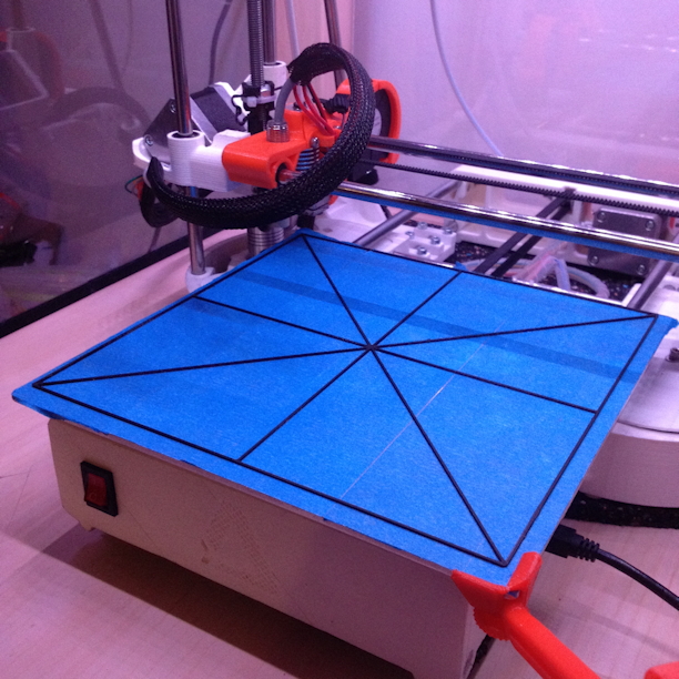

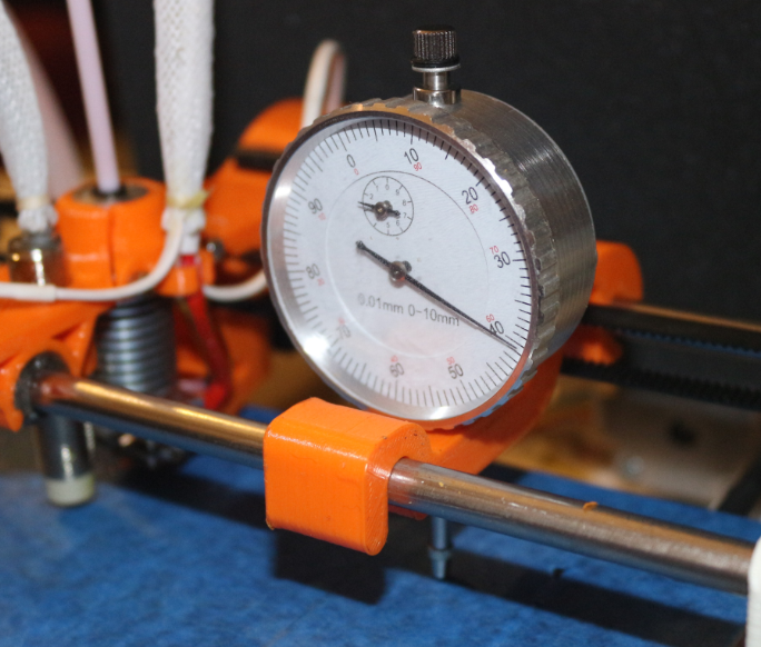

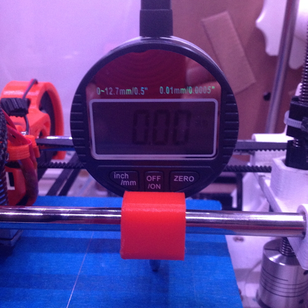

Je tenais à remercier @La Bidouille pour ce merveilleux support. Je l'utilise avec ce comparateur qui a un affichage précis à 10 micron et c'est nettement suffisant : http://www.banggood.com/fr/0-12_7mm0_5inch-0_01mm-Digital-Dial-Indicator-Electronic-Dial-Gauge-p-954736.html
Ma Dagoma n'a pas de réglage d'horizontalité de plateau (pour le moment ;-) , néanmoins je me sers de ce comparateur très régulièrement pour vérifier les dérives et régler l'horizontalité de l'axe X:
Tête descendue, et à mi-course X - je positionne alors le comparateur alternativement à droite et à gauche de la tête, sur les deux tiges, afin de régler manuellement les tiges filetées pour obtenir des hauteurs Z identiques à droite comme à gauche.
Je l'utilise de manière plus occasionnelle pour vérifier la bonne planéité du plateau (inclinaison entre l'avant et l'arrière): j'ai une différence entre 10 et 20 um que je laisse telle quelle.
Cet outil est pour moi un Must Have car il permet de faire des réglages critiques afin d'obtenir une accroche plateau parfaite sur une surface de 200 x 200 mm (3eme photo).
Encore Milles fois Merci à @La Bidouille !!!!
