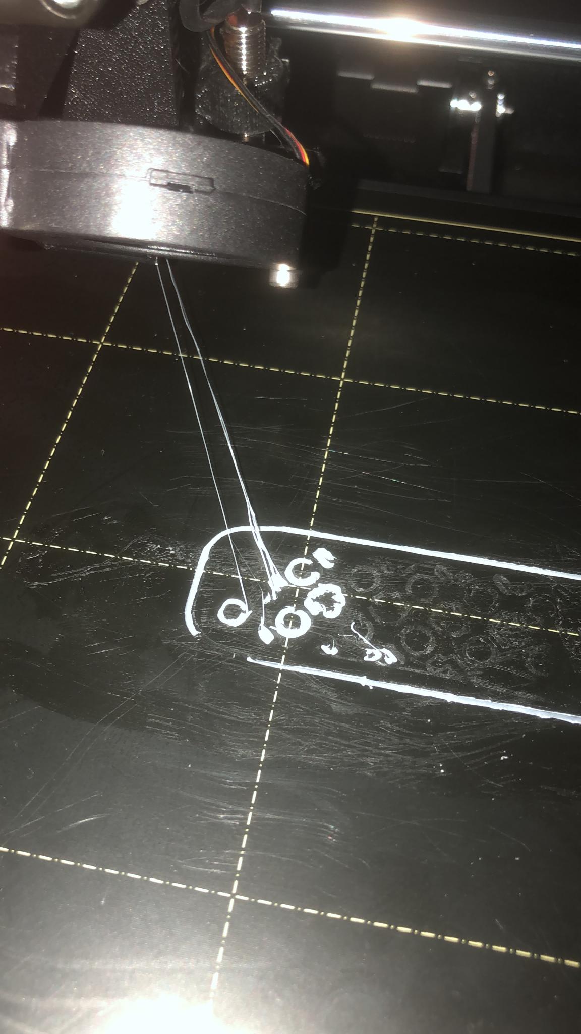

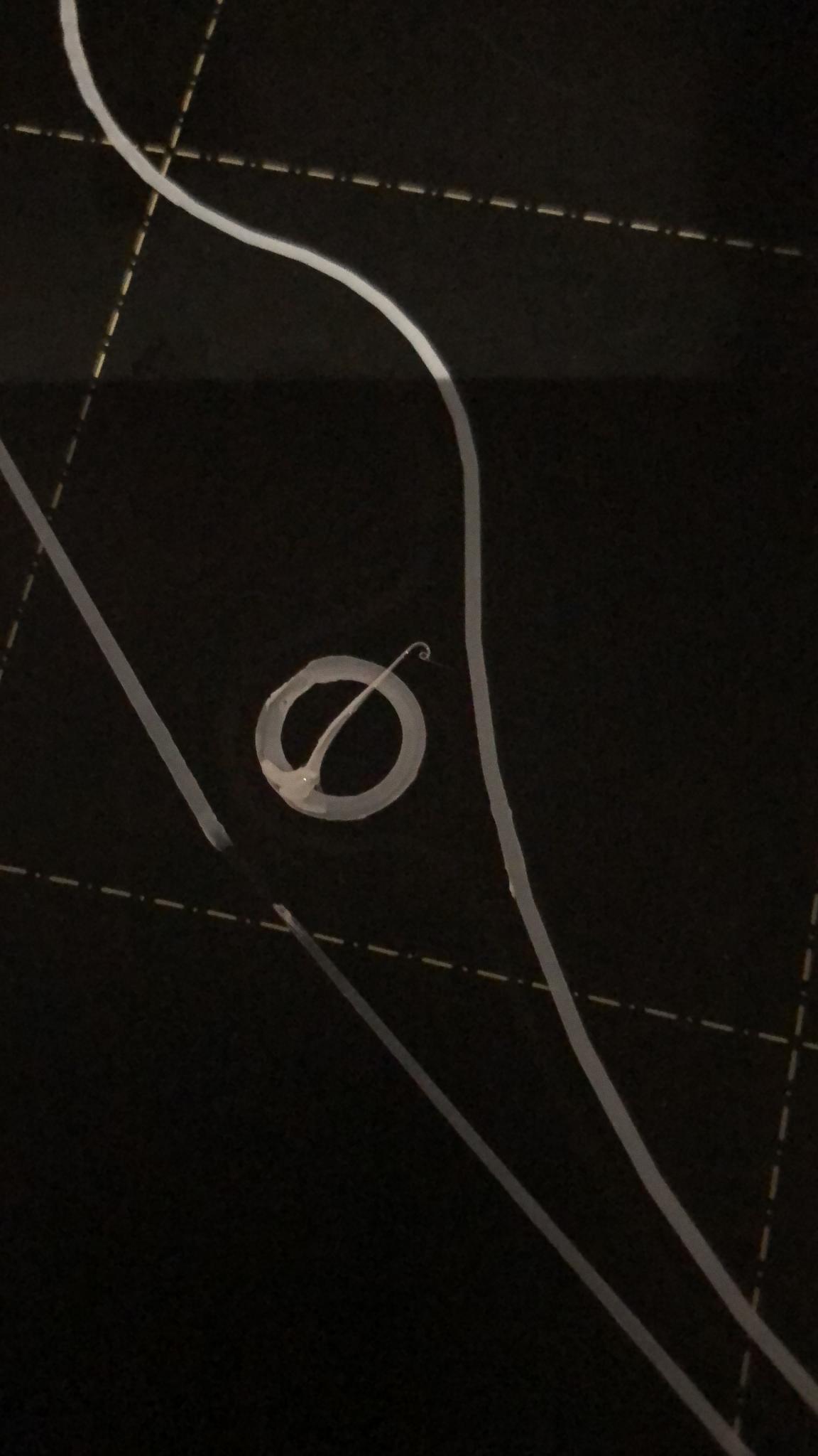

cela fait environs 3 semaines que j'ai acheté une prusa mk3s directement sur le site du fabriquant.
étant novice j'ai essayé d'en apprendre le plus possible pour éviter un maximum les erreurs
mais décidément je ne dois pas être malin, voici donc le soucis
depuis 2 semaines après quelques test concluant avec le rouleau de PLA fournie j'ai acheté des bobines de PETG  provenant du site de prusa ( denomination: prusament jet black )
au début je lance quelques petites impression identique avec à chaque fois nettoyage méticuleux du lit de la buse etc afin de pouvoir trouver le meilleur réglage pour le fil de PETG aucun soucis puis un beau jour plus rien , ça n'accroche plus la buse bave et s'en met partout j'essais dans cet ordre : de nouveaux réglage température buse/lit, vitesse , ventilateur , rétractation et vitesse de retractation
( en restant toujours dans les moyenne observé sur le forum pour chaque réglage) rien n'y a fait de plus les "cheveux d'ange" que fait le PETG s'apparente plus a des boudin vu l'épaisseur qu'ils font ( température ou apparaisse les cheveux 220 degrés)
je m'attaque donc a tout re calibrer plusieurs fois  plateau buse sonde pinda ventilateur capteur la total qu'il m'est possible de contrôler et re calibrer , résultat toujours rien si ce n'est que quelques partie accroche un peu et ça repart dans tout les sens, décrochage la buse entraine tout ça bave de partout
j'ai essayer de faire un radeau mais il n'adhère pas donc le problème reste entier

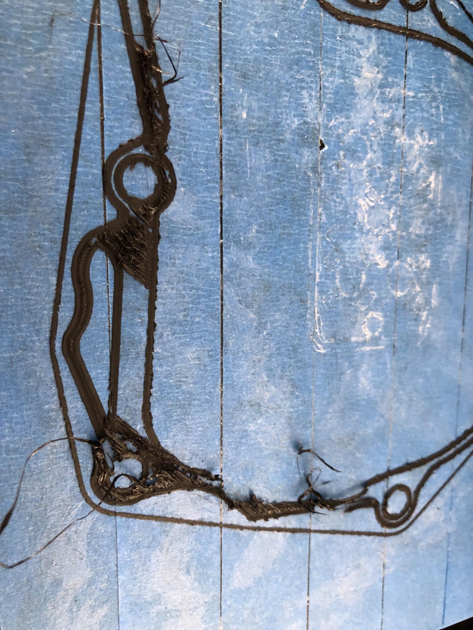

enfin je stoch du blue tape plus de la colle fournie avec est la miracle ça accroche, bien sur je suis obligé de limite écraser la buse contre le plateau sinon sa ne se colle pas et on repars dans le même manège. les couches passe après les autres.. enfin j'arrive à avoir quelques choses ( température 225 degrés plateau 86 vitesse 66%) au bout de 3 heures tout part en sucette plus rien n'accroche est le manège recommence( bave n'accroche plus cheveux d'ange ou plutôt boudin d'ange)  je me suis dit que la température ou la vitesse ne devais pas aller
Ce midi je recommence donc exactement le même procédé en me disant je vais rester devant et augmenter la température des que la structure sera assez haute.. et bien la sans rien toucher nouveaux problème le remplissage n'accroche plus ( quand la buse fait des aller retour elle attrape le remplissage et l'embarque avec elle un peut comme quand on tire une couette d'un lit)
voila pour un peu plus d"info j'ai acheté l'imprimante déjà monté par prusa, le petg vient de chez eux
- j'utilise leurs logiciel (prusa slicer)
- amplitude thermique utilisé : de 200 à 245 degrée
- vitesse général utilisé: de 110% à 40%
- ventilateur : en auto, éteint, de 30 à 60%
- niveaux de lit fait en 7x7
- buse 0,4mm
- fil petg 1,75mm
- extrusion min max : 0,4mm 5mm
- vitesse extrusion min max: 35mm/s à 60/mms
- levé de z min max: 00 à 1mm
j'ai surrement du oublié quelques choses quelques part mais quoi ... j'ai mis quelques exemples que j'ai pris au fil du temps. Je suis un peu à bout après 2 semaines à chercher pour 0 résultats
si vous avez des pistes je suis preneurs ..; merci à vous ps: sans ce forum je crois que je ne même pas réussi a faire une impression au plan ahah vous êtes géniaux
Le site de pruza indique 250° minimum au niveau de la buse pour son PETG.
Est-ce que tu as calibré l'extrudeur avec ce filament ?

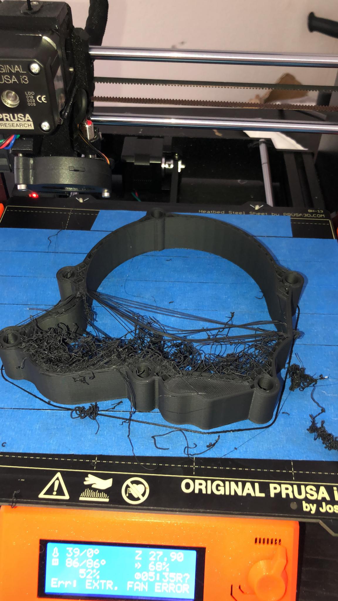

Vérifie bien avec une tour de chauffe aussi si tu as une amélioration en montant la température, si Prusa dit 250°, je pense qu'il y a une raison.
Salut,

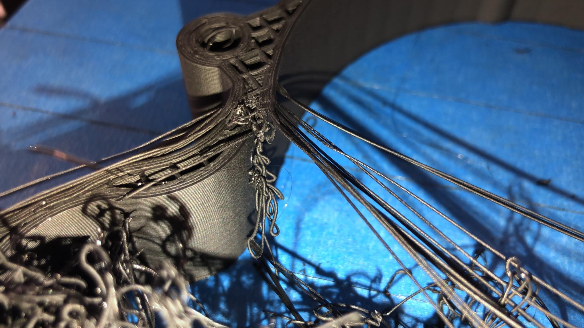

Si c'est du Jet Black, alors clairement la température est trop basse, il devrait être brillant comme les pièces de la machine (la tête d'impression par exemple).
Je pense que tu as quatre problèmes (ou cinq avec la température) :
  • Le plateau doit être bien dégraissé, puis pour le PETG il faut passer un coup de produit à vitre (le bleu), sinon ça colle trop et tu peux endommager le PEI.
  • La grande pièce que tu essayes d'imprimer semble avoir besoin de supports, on voit que la machine tente de faire un grand rond dans le vide, puis de remplir de l'infill dans le vide.
  • Ta première couche semble beaucoup trop écrasé, ce qui conduit aussi à des problèmes d'accroche, en plus de risque d'endommager le PEI.
  • La machine affiche EXTR FAN ERROR, le noctua sur le côté fonctionne ?

ok je vais mettre en application tout ça, pour l'erreur oui il avait détecté quelque chose qui est rentré en collision c'est ce qui a fait arrêter l'impression

pour le plateau je suis obligé du coup d'utiliser du scotch sinon rien n'accroche même avec un plateau neuf que j'ai acheté en pensant que le mien avait un soucis .. j'arrive pas à atteindre les 250 degrés ... a partir de 240 ça commence à baver tellement que la buse accroche tout ce qui passe et décolle la première couche, j'ai réussi a faire une impression mais je suis resté quasi tout du long devant l'imprimante en changeant constamment les réglages en fonction de la hauteur ( première j'avais le bed a 90degré et la buse à 230 ca bavait pas mal mais je m'étais sur pause pour supprimer les bavures deuxième couche je ralentissait la vitesse a 66% en diminuant le la buse a 225 et en montant le bed a 95) si la buse était a peine le plus chaude elle attraper la première couches et arache tout) et au bout de la 7 ou 8 eme couches je passait la buse à 240 j'augmentais la vitesse a 86%, le bed a 94, la quasi plus de cheveux d'ange, bref une verticale usine à gaz pour imprimer ...

C'est ta première imprimante ? Le coup du scotch c'est un vieux réflexe que je n'utilise plus que pour les matières qui me font craindre pour l'intégrité du PEI, comme par exemple le flex.
Franchement, il ne faut pas chercher à utiliser des méthodes exotiques, si on suit bien les recommandations de Prusa, il n'y a pas besoin de bidouiller, ça marche directement. Idem pour les profils d'impressions, même si ce n'est pas toujours optimal, ça fonctionne pratiquement toujours dans le pire des cas.
Pour le plateau, un bon nettoyage au liquide vaisselle, suivi d'un nettoyage à l'isopropanol (IPA ou alcool isopropylique), bien sûr sans mettre les doigts sur le plateau ensuite, c'est normalement largement suffisant. Si vraiment l'accroche n'est pas bonne, comme tu as un "smooth steel sheet", tu peux passer un coup d'acétone dessus, qui le rendra comme neuf. Là normalement tout colle, même trop bien parfois, comme pour le PETG qui est censé coller trop fort, c'est pour ça qu'on passe un coup de windex (produit à vitre), ou éventuellement une couche de colle en bâton, pour baisser l'adhérence.
Si avec tout ça ça ne colle toujours pas, alors le problème est ailleurs. C'est soit la température, soit le Z offset. Pour la température, le profil par défaut (qui plus est, adapté au prusament) est parfaitement calibré. Reste le Z offset. Si ce n'est déjà fait, regarde cette vidéo :
