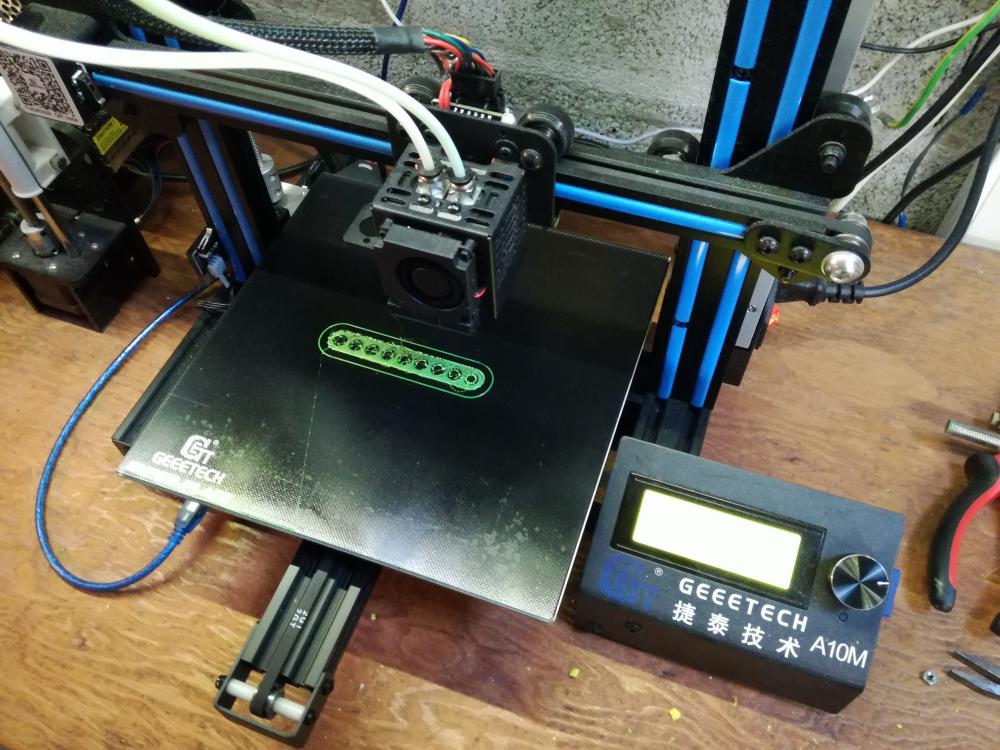

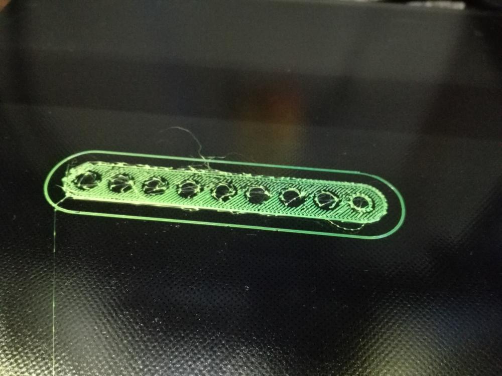

J'ai un problème avec l'A10M de Geeetech pendant la phase d'impression de la première couche. Qu'en pensez vous ? J'ai essayé d'ajuster la hauteur du plateau pour voir si il etait trop loin ou trop pres de la buse mais rien n'y fait...
Remplissage: 100%
Multiplicateur d'extrusion: 1,20
Distance de retract.: 3mm (1800mm/min)
J'utilise Simplify3D pour slicer
Je commence à perdre espoir dans cette imprimante...
Merci d'avance.

Y-a-t'il du filament dans chaque tube PTFE?
Cette imprimante, la A10M est connue pour faire de la sous extrusion quand un seul filament est présent. Comme c'est une tête prévue pour faire du "bi-couleur" quand un seul filament est mis, au lieu de s'écouler normalement par la buse, il remonte en partie dans la section prévue pour le second filament.
Bon courage pour tout nettoyer 😉

il y a 2 minutes, sebiche44 a dit :
je confirme que la buse semble partiellement bouchée et impossible de la nettoyer.
Pas impossible MAIS difficile et prise de tête 😉 mais ça reste faisable.
Autre problème sur ce modèle les deux extrudeurs copies de Titan de piètre qualité 😞 .

Il y a 3 heures, sebiche44 a dit :
@fran6p merci de ta réponse mais maintenant c'est un peu trop tard pour la retourner, je confirme que la buse semble partiellement bouchée et impossible de la nettoyer. Plus jamais Geeetech....
+1 à ce que @fran6p a indiqué précédemment.
Dès lors que tu as 2 entrées et 1 seule sortie sur une imprimante 3D, il faut bien mettre 2 filaments... sinon bouchage de buse inévitable.
Ceci dit... ce n'est pas impossible de nettoyer.
C'est laborieux... 2 fois plus laborieux qu'avec une imprimante à Mono-extrusion... mais donc pas impossible.
Si tu veut un conseil d'ami : Tu as 2 choix devant toi :
Premier choix : Essayer de déboucher. C'est très laborieux... au point où même moi j'ai abandonné... et pourtant je ne m'avoue pas facilement vaincu.
Pour la petite histoire... j'y ai passé 3 jours à tenté de débouché, à raison de plus de 8 heures par jour.
J'y suis arrivé brièvement une fois... mais quand un second bouchon s'est reformé à la place du premier... j'ai pas réussi à déboucher dernier.
Deuxième choix : Acheter une nouvelle tête (sur le site de Geeetech) avec le risque une nouvelle fois de boucher la nouvelle.
Accessoirement : Tu peut contacter Geeetech (contrairement à Creality), eux répondent si tu les contacte. Attention ! Rester poli et courtois. Si tu commence direct par les insulter eux ou la machine... ils ne seront guère compatissant.
Le soucis comme tout les vendeurs un peu chinois... ils ont l'habitude de procéder dans un ordre pour identifier une panne... ils te feront faire des manipulations, certes certaines inutiles, mais pour eux indispensable. Donc se montrer courtois, faire ce qu'ils indiquent de faire... et se montrer patient (1 réponse par semaine minimum... voir 1 réponse par jour si tu tombe sur une personne sympa).
Si tu suis toutes leurs demandes... au mieux ils t'enverront une nouvelle tête complète gratuitement.
Mon avis :
Essaie de déboucher... Geeetech fourni avec le kit de l'imprimante, une petite tige en ferraille (celle qui est avec l'aiguille de débouchage)... cette petite tige est très pratique pour pousser les bouchons... et/ou le retirer. Attention les doigts... on peut vite se brûler.
Si c'est du PLA qui bouche... chauffe à 220°C... pour faire couler un max... puis pousse avec la tige... et fait des va et viens avec cette dernière... le bouchon devrait venir ou sortir par la buse à un moment.
Accessoirement... démonte la buse... chauffe à 220°C... et pousse avec la petite tige... ce qui bloque devrait sortir.
Attention... perso... ce coup là n'a fonctionner qu'une seule fois pour moi.
Ne pas oublier de le faire (pousser avec la tige) dans chacune des entrées par alternance... sinon le bouchon remontera par l'autre sortie... puis redescendra dans le corps à cause de la chaleur... ce qui n'arrangera rien.
Le hic d'une A10M... c'est le corps de chauffe qui forme un Y... quasiment comme un "T" à l'intérieur du corps...
C'est pour cela que c'est difficile de déboucher.
Comme je le pense : Les imprimantes à double extrusion... c'est pas encore au point. Ou tout du moins, celle avec tête prévu pour mixer... ce ne l'est pas.
Mais ce n'est que mon avis.
Ensuite... les extrudeurs fourni avec la A10M sont vraiment... "merdique". Ces extrudeurs de type "TITAN" n'en ont que le nom... et mon avis : Geeetech devrait s'abstenir de les équiper sur leurs machines.
A noter que sur les imprimantes 3D à double extrusion comme sur les A10M et A20M... la rétractation doit être super bien réglé... sinon... bouchage de buse garanti.
Le 02/08/2019 at 14:58, sebiche44 a dit :
Cela fait du... 30mm/s.
C'est peu pour de la rétractation nan ?!
Le minimum recommandé est 40mm/s en mono-extrusion... en double-extrusion, il faut rétracter plus vite si ma mémoire est bonne pour éviter de créer un bouchon... et toujours si ma mémoire est bonne il me semble que cela doit être 60mm/s le minimum sur une A10M.

Salut @Bosco2509 merci pour ton super message, je vais essayer de suivre tes conseils (ayant déjà essayé de débouché en démontant la buse), veuillez m'excuser du mot mais c'est de la grossssse daube et au vu du prix de vente de celle ci je suis profondément dégoutté surtout geetech qui ne fait AUCUN geste commercial pour retourner l'imprimante ou pour un remboursement.
Pour la rétractation oui, j'avais suivi un tuto pour la a10m mais je ferai suivant ton conseil pour la config du slicer.
Merci beaucoup
