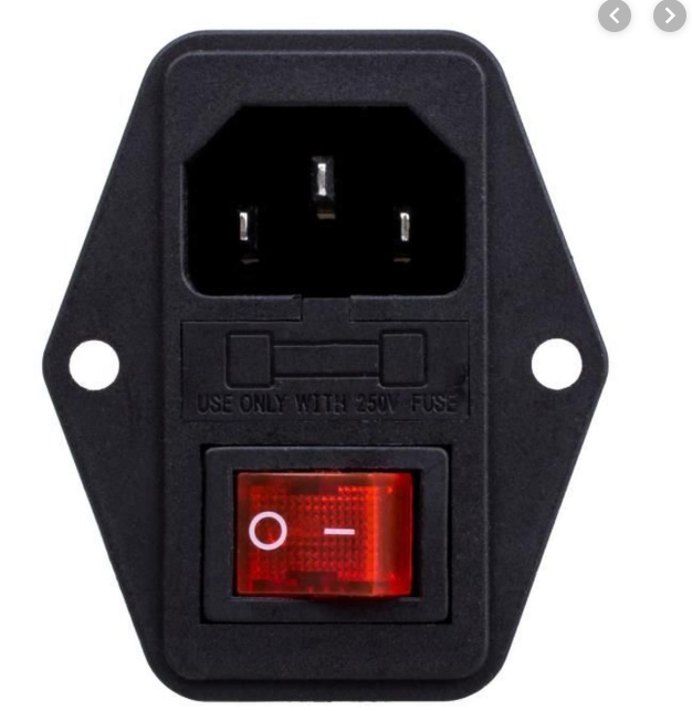

Jean-Claude Garnier Posté(e) Aout 8, 2019 Partager Posté(e) Aout 8, 2019 Par hasard, ta prise secteur n'aurait pas cette gueule ? Lien vers le commentaire Partager sur d’autres sites More sharing options...
Janpolanton Posté(e) Aout 8, 2019 Partager Posté(e) Aout 8, 2019 Il y a 1 heure, fran6p a dit : Dans la prise d'alimentation à l'arrière du boitier, juste au dessus du connecteur se trouve une trappe qui contient un fusible. Tu pourrais le vérifier (présence et encore fonctionnel). Tu peux le croire, il a une CR10 et manifestement, ce n'est pas difficile à vérifier. Lien vers le commentaire Partager sur d’autres sites More sharing options...
Raxos Posté(e) Aout 8, 2019 Auteur Partager Posté(e) Aout 8, 2019 (modifié) Avant.ah mince javais pas vu qu'on pouvait ouvrir par ici Suaf que les vis du cache possedent une curieuse forme... Modifié (le) Aout 8, 2019 par Raxos Lien vers le commentaire Partager sur d’autres sites More sharing options...

Janpolanton Posté(e) Aout 8, 2019 Partager Posté(e) Aout 8, 2019 (modifié) C Ce ne sont pas des vis mais des sertissages... Et la barrette, c'est une liaison, pas un fusible Modifié (le) Aout 8, 2019 par Janpolanton Lien vers le commentaire Partager sur d’autres sites More sharing options...
