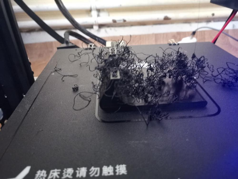

sergiton Posté(e) Aout 8, 2019 Posté(e) Aout 8, 2019 (modifié) Bonjour, je suis débutant en impression 3d et possède une ender 3. J'ai imprimé quelques objets pour l'instant, la moitié a foiré en milieu de course je ne sais pas pourquoi. ce sont des fichier venant d'internet qui ont été téléchargés des milliers de fois donc le souci ne vient pas de là. J'ai imprimé le cube de calibration : https://www.thingiverse.com/thing:1278865 résultat --> parfait, aucun souci j'ai imprimé ça : https://www.myminifactory.com/object/3d-print-ambiguous-cylinder-illusion-26981 résultat --> parfait, aucun souci par contre, j'ai essayé un sifflet (https://www.thingiverse.com/thing:1179160), ça va un peu au début puis ça foire, et le dernier en date est ce support téléphone : https://www.thingiverse.com/thing:2120591 la partie basse avait très bien commencé, puis dès que ça commencé à monter, c'est comme si la buse avait perdu ses repères et a commencé à mettre du fil dans le vide. résultat quand je suis arrivé (à peu près 35% et 2H30) à noter que quand j'ai imprimé le sifflet, j'avais imprimé 2 autres objet en même temps , c'était 11h d'impression, et les 3 objets ont bien sur foiré J'utilise Cura, et pour toute les impressions, j'ai gardé les réglages de base 0.2mm et 20% merci d'avance ! Modifié (le) Aout 8, 2019 par sergiton
obi_one Posté(e) Aout 8, 2019 Posté(e) Aout 8, 2019 (modifié) Salut, Question très con mais dans quel sens imprimes-tu le support de téléphone ? Pas dans le même sens que présenté sur thingiverse ? Edit : Réessayes en rajoutant des supports sous Cura. J'ai bien l'impression que tu essayes d'imprimer dans le vide. Si je ne suis pas clair, n'hésites pas à me le dire... Modifié (le) Aout 8, 2019 par obi_one 1
Luvwahraan Posté(e) Aout 9, 2019 Posté(e) Aout 9, 2019 Il y a 11 heures, obi_one a dit : Salut, Question très con mais dans quel sens imprimes-tu le support de téléphone ? Pas dans le même sens que présenté sur thingiverse ? Edit : Réessayes en rajoutant des supports sous Cura. J'ai bien l'impression que tu essayes d'imprimer dans le vide. Si je ne suis pas clair, n'hésites pas à me le dire... +1 C'est bien expliqué dans le résumé du support : « -Rotate it so it lays 'sideways', then add supports and you're good to go. » Et pour le sifflet : « To print with no supports print with flat top side down ».
bigfoot Posté(e) Aout 9, 2019 Posté(e) Aout 9, 2019 Je confirme, tu as imprimé dans le vide, il faut tourner la pièce, et peut-être mettre un peu de supports. Bon courage !
sergiton Posté(e) Aout 9, 2019 Auteur Posté(e) Aout 9, 2019 oui c'est ça merci à vous, j'avais pas vu qu'il y avait des instructions avec chaque impression, maintenant je le sais 1
