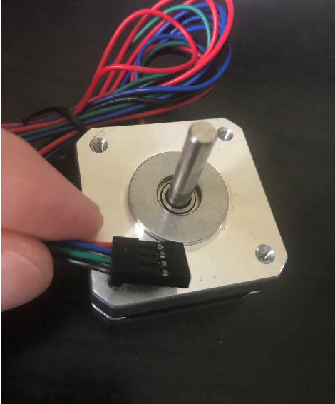

Evad47 Posté(e) Aout 16, 2019 Auteur Partager Posté(e) Aout 16, 2019 Le 13/08/2019 at 16:47, Bosco2509 a dit : Salut, désolé pour mon absence j'ai du m'occuper d'autres choses. Bon malgré les soins que j'ai apporté au rallonge, cela ne fonctionne pas . @Bosco2509 avait raison, il y a manifestement des faux contactes sur les 3 câbles qui vont aux moteurs et fin de courses, mais où ? J'ai pas trouvé. Sauriez vous comment s'appel se type de connecteur, car je souhaiterais les refaire moi même. Sinon, l'imprimantes fonctionne parfaitement ! Merci beaucoup à tous !!!! Si on pouvait, je vous inviterai bien à l'apéro. Lien vers le commentaire Partager sur d’autres sites More sharing options...
Bosco2509 Posté(e) Aout 16, 2019 Partager Posté(e) Aout 16, 2019 Le 16/08/2019 at 08:48, Evad47 a dit : @Bosco2509 avait raison, il y a manifestement des faux contactes sur les 3 câbles qui vont aux moteurs et fin de courses, mais où ? J'ai pas trouvé. C'est byzarre... j'ai une sensation de déjà vu... Ah mais oui ! J'ai moi même vécu cela ! Je l'avoue... pour trouver où exactement le câble est défectueux peut prendre des heures... et c'est très loin d'être facile. Je n'ai pas de conseil particulier à te donner. Acheter tel ou tel équipement pour trouver l'endroit défectueux pourrait vite revenir beaucoup plus chère que de refaire le câble simplement. Le 16/08/2019 at 08:48, Evad47 a dit : Sauriez vous comment s'appel se type de connecteur, car je souhaiterais les refaire moi même. Alors... pour répondre à cette question, voilà le type de connecteur : https://fr.aliexpress.com/item/32751262161.html Mais pour les sertir... si tu n'as pas la pince adéquate... cela peut devenir compliquer... alors voici la pince adéquate : https://fr.aliexpress.com/item/33032808670.html Ceci étant maintenant dit... voici mon conseil : Oubli l'idée de mettre une rallonge ! Tu seras ainsi à l'abri d'éventuel faux contact à l'avenir. Opte pour des câbles moteurs d'une seule longueur mais plus long... exemple des câbles de 2 mètres (voir même 3m si cela est nécessaire, tout dépend de ton caisson): https://fr.aliexpress.com/item/32962603825.html Le seul hic... c'est que tu ne les auras pas tout de suite... il faudra plusieurs semaines pour les recevoir. Après.... tu peut parfaitement les réaliser toi même si tu as déjà tout ce qu'il faut (hormis les connecteurs donnés en lien). Le 16/08/2019 at 08:48, Evad47 a dit : Sinon, l'imprimantes fonctionne parfaitement ! Merci beaucoup à tous !!!! Mais de rien... Tu vois... tu n'as pas battu ma poisse légendaire ! Le 16/08/2019 at 08:48, Evad47 a dit : Si on pouvait, je vous inviterai bien à l'apéro. Du coup... je vais me servir une 2e tasse de café pour l'occasion. C'est encore un peu tôt pour l'apéro. Lien vers le commentaire Partager sur d’autres sites More sharing options...
Ayahuasco Posté(e) Aout 16, 2019 Partager Posté(e) Aout 16, 2019 Le 16/08/2019 at 09:30, Bosco2509 a dit : Alors... pour répondre à cette question, voilà le type de connecteur : https://fr.aliexpress.com/item/32751262161.html J'avais acheté ces connecteurs: https://www.amazon.fr/gp/product/B01MY8FLMV/ en fait ils ne vont pas du tout. Le 6 broches pour le moteur est carrement trop grand. Me confirmes tu qu'il est possible de brancher un 6 broche femelle sur les nema avec la ref dont tu parles ?? En y regardant de pres, je ne vois pas de difference dans la reference.. Lorsque j'ai acheter mon extrudeur chez ali, j'ai pris la version avec un nema de 22mm. Manque de bol, c'est un connecteur que je ne connais pas Il faut que je fasse un connecteur mais pas moyen d'identifier correctement les raccords sur le Nema d'origine et le nouveau Si qqn connais ces types de connecteurs... Lien vers le commentaire Partager sur d’autres sites More sharing options...
fran6p Posté(e) Aout 16, 2019 Partager Posté(e) Aout 16, 2019 Le 16/08/2019 at 14:18, Ayahuasco a dit : Si qqn connais ces types de connecteurs... Connecteurs Dupont : https://www.amazon.fr/UEETEK-620PCS-connecteur-en-tête-logement/dp/B071RNP4R5/ref=pd_bxgy_23_3/262-8991427-4693327 Pour ta boite de connecteurs si ce sont des JST XH, le pas est de 2,54mm (ce sont ceux qui sont utilisés dans le lien que @Bosco2509 t'a donné pour les câbles tout prêts ). Il existe un autre modèle de JST, le PH dont le pas est de 2,00 mm Il y a même des modèles XHP (très semblables aux XH)... Bref de quoi s'y perdre . Tu as toujours la possibilité de rallonger tes câbles en jouant de la soudure accompagnée de gaine thermoplastique (tu coupes, tu insères un morceau de nouveau câble et tu soudes chaque extrémité (sans oublier de mettre la gaine thermo au préalble car une fois soudé c'est plus compliqué )... 1 Lien vers le commentaire Partager sur d’autres sites More sharing options...
