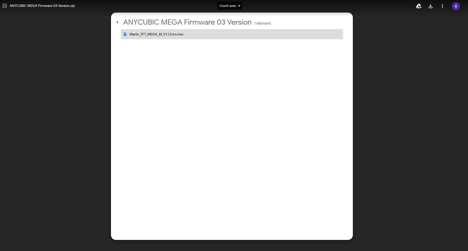

sebydjay Posté(e) Aout 16, 2019 Posté(e) Aout 16, 2019 Bonjour à tous. Je posséde une anycubic i3 mega depuis 2017. La carte trigorilla à grillé suite à orage ! J'en ai commandé une autre sur amazon, sauf qu'il faut que je le lui injecte le firmware. Je n'ai pas le firmware d'origine pour cette machine et même en allant sur le site anycubic ... rien mise à part un fichier pour l'écran. Cette imprimante fonctionnait avec le firmware v1.1 alors si quelqu'un possède de ce firmware cela pourrait me permettre de remettre cette machine en service. Je ne sais pas si il y a eu une autre version du firmware hormis les versions "marlin", je souhaite cependant conserver un firmware original car pas trop le temps de bidouiller. Par avance merci à tous.

stef_ladefense Posté(e) Aout 17, 2019 Posté(e) Aout 17, 2019 Il y a 17 heures, sebydjay a dit : Bonjour à tous. Je posséde une anycubic i3 mega depuis 2017. La carte trigorilla à grillé suite à orage ! J'en ai commandé une autre sur amazon, sauf qu'il faut que je le lui injecte le firmware. Je n'ai pas le firmware d'origine pour cette machine et même en allant sur le site anycubic ... rien mise à part un fichier pour l'écran. Cette imprimante fonctionnait avec le firmware v1.1 alors si quelqu'un possède de ce firmware cela pourrait me permettre de remettre cette machine en service. Je ne sais pas si il y a eu une autre version du firmware hormis les versions "marlin", je souhaite cependant conserver un firmware original car pas trop le temps de bidouiller. Par avance merci à tous. version 1.0 : un seul moteur Z et le palpeur magnetique Version 1.1 : deux moteurs Z sans palpeur pour trigorilla 8 bits I3_MEGA_V1.0_updated 20170804.hex I3_MEGA_Ultrabase_V1.1.hex
sebydjay Posté(e) Aout 17, 2019 Auteur Posté(e) Aout 17, 2019 Il y a 6 heures, stef_ladefense a dit : version 1.0 : un seul moteur Z et le palpeur magnetique Version 1.1 : deux moteurs Z sans palpeur pour trigorilla 8 bits I3_MEGA_V1.0_updated 20170804.hex 324 Ko · 0 downloads I3_MEGA_Ultrabase_V1.1.hex 311 Ko · 1 download @stef_ladefense 1000 merci je vais pouvoir programmer ma nouvelle carte grâce à vous. Merci
