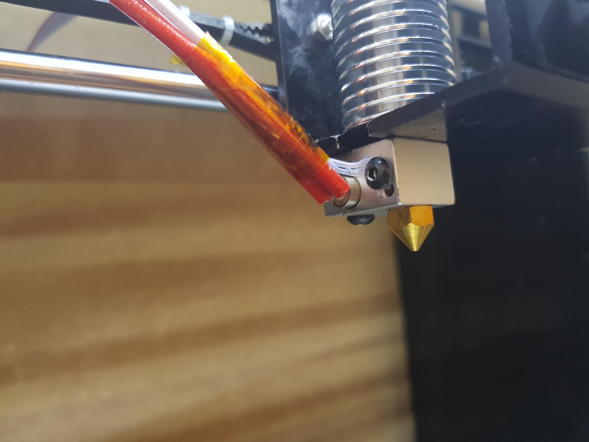

NAJIMI Posté(e) Aout 18, 2019 Partager Posté(e) Aout 18, 2019 Bonjour J'ai une Anet A8. En mode preheat PLA réglé à 190° la température monte difficilement à 129°pour une buse puis à 136° avec une seconde buse. Le plateau lui atteint les 70° très vite. J'ai testé les thermistances des 2 système de chauffe je suis au alentour de 100. Merci par avance Lien vers le commentaire Partager sur d’autres sites More sharing options...
Metalzoid Posté(e) Aout 19, 2019 Partager Posté(e) Aout 19, 2019 Salut Une petite présentation serait le bienvenu Ensuite, apparemment les thermistances sont bonnes. Il faut voir du côté des cartouches de chauffes. Est-ce que tu monte bien ta buse ? Elle doit pas être trop éloignée du corps de chauffe. Ensuite, est-ce que tu as des mosfet externes ? Lien vers le commentaire Partager sur d’autres sites More sharing options...
NAJIMI Posté(e) Aout 19, 2019 Auteur Partager Posté(e) Aout 19, 2019 Salut et merci par avance. Oui j'ai 2 mosfet. La CM est en V1-5 Pendant le préchauffage, J'ai 2 leds rouges fixes et une qui clignote.(la temp du plateau qui est stable ) Sur les mosfet Côté plateau un led bleu clignote Côté extrudeur une led bleu fixe. Le voltage est à 11.8v sur les fils rouge de l'extrudeur.et 12v sur les 2 fils blancs côté carte mère. Lien vers le commentaire Partager sur d’autres sites More sharing options...

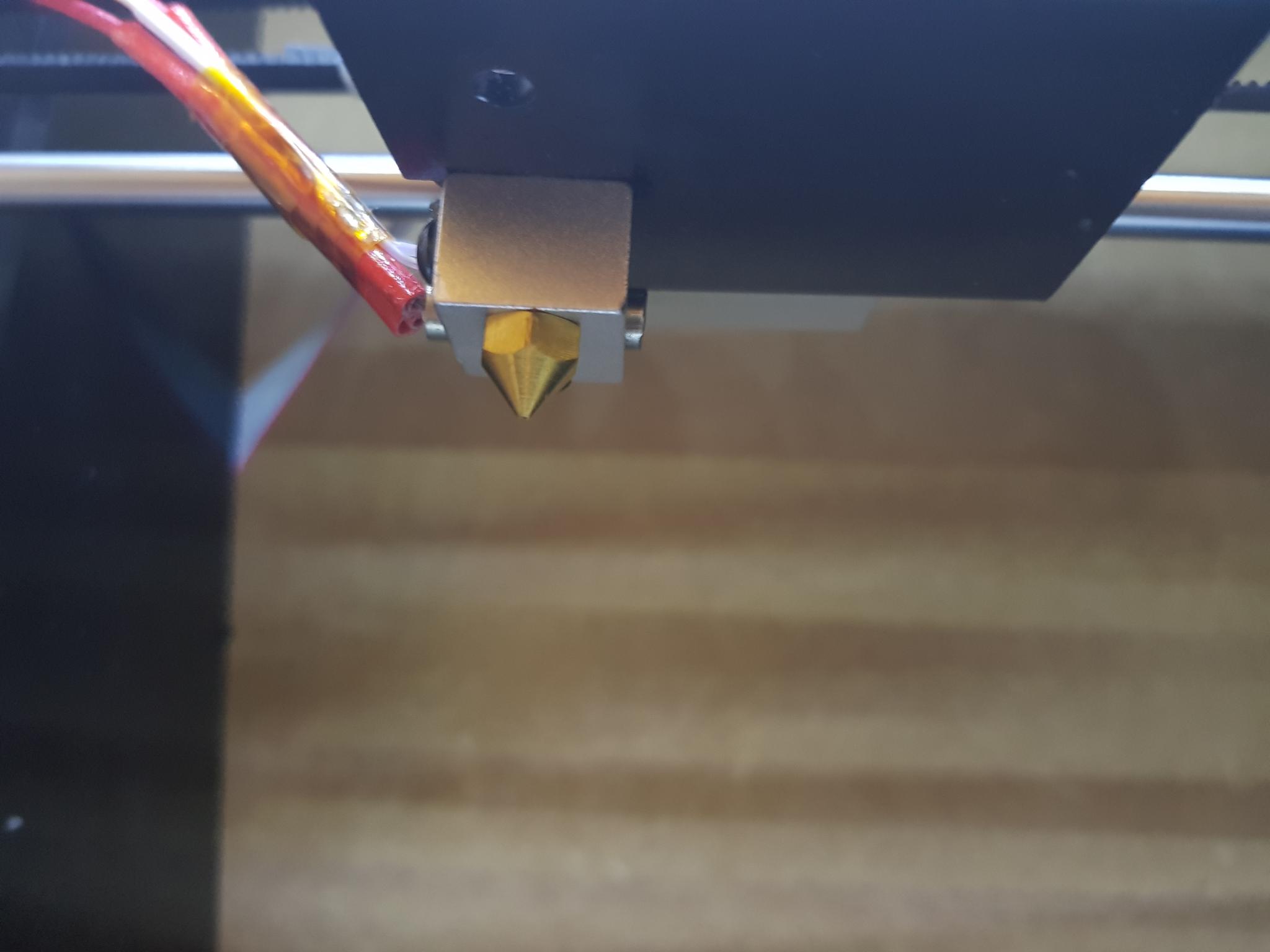

Foxies Posté(e) Aout 19, 2019 Partager Posté(e) Aout 19, 2019 Bonjour, Sur une A8 d'origine tu as un espace entre le bloc de chauffe et le bloc de maintien (Noire). Il te faut mettre la même chose avec une E3D sinon tu vas difficilement monter en t°C du à la conduction de chaleur de tout le bloc (extruder)!! Foxies........de passage 2 Lien vers le commentaire Partager sur d’autres sites More sharing options...
Metalzoid Posté(e) Aout 19, 2019 Partager Posté(e) Aout 19, 2019 Vérifie aussi que la thermistance est bien rentrée jusqu'au bout. Sinon je pense que Foxies à raison, comme le bloc de chauffe est collé au chariot, il ne pourra pas monter en température. Lien vers le commentaire Partager sur d’autres sites More sharing options...
NAJIMI Posté(e) Aout 19, 2019 Auteur Partager Posté(e) Aout 19, 2019 Merci beaucoup pour le tuyau. J'ai découpé un tube de silicone souple puis inséré entre le bloc chauffant et le support plexi. La température grimpe en quelques secondes. Tre s impressionnant. Merci encore à vous Lien vers le commentaire Partager sur d’autres sites More sharing options...
