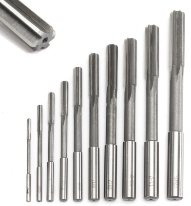

Cependant comme tu recherches une bonne précision, il vaut mieux dans ce cas avoir des trous légèrement plus petits, et passer un coup d'alésoir (reamer en anglais) dedans (prévoir un peu plus de marge sur les parois car on enlèvera de la matière). Ca ressemble à ça :
Ca coûte une poignée d'euros chez les chinois (largement suffisant pour du plastique, même si j'en ai déjà utilisé dans du fer plat en acier tendre sans problème), et c'est fait pour faire des... alésages ! Un foret ne sert qu'a l'ébauche.
Le double avantage ce cette méthode c'est que tu auras des trous parfaitement rond et calibrés que ce soit en impression horizontale ou verticale, et qu'en plus ils seront très lisse au lieu d'être striés.
