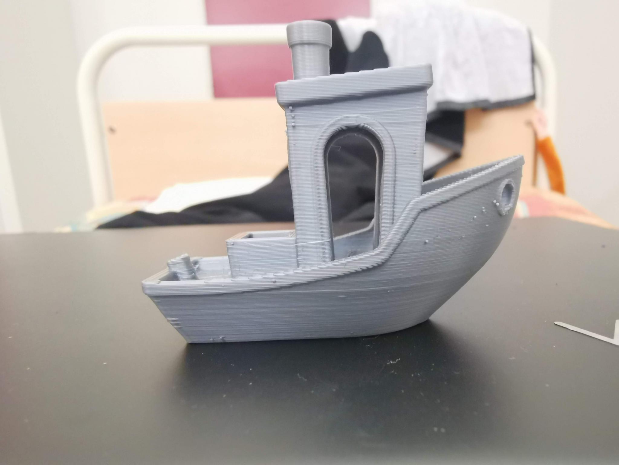

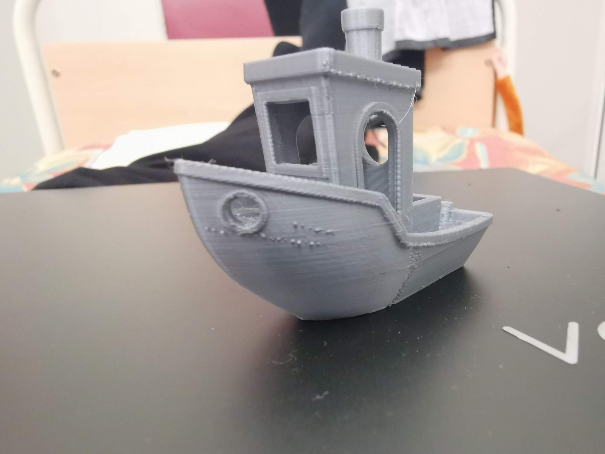

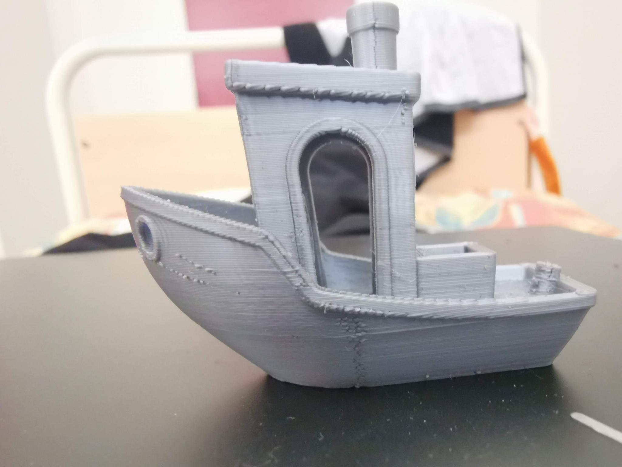

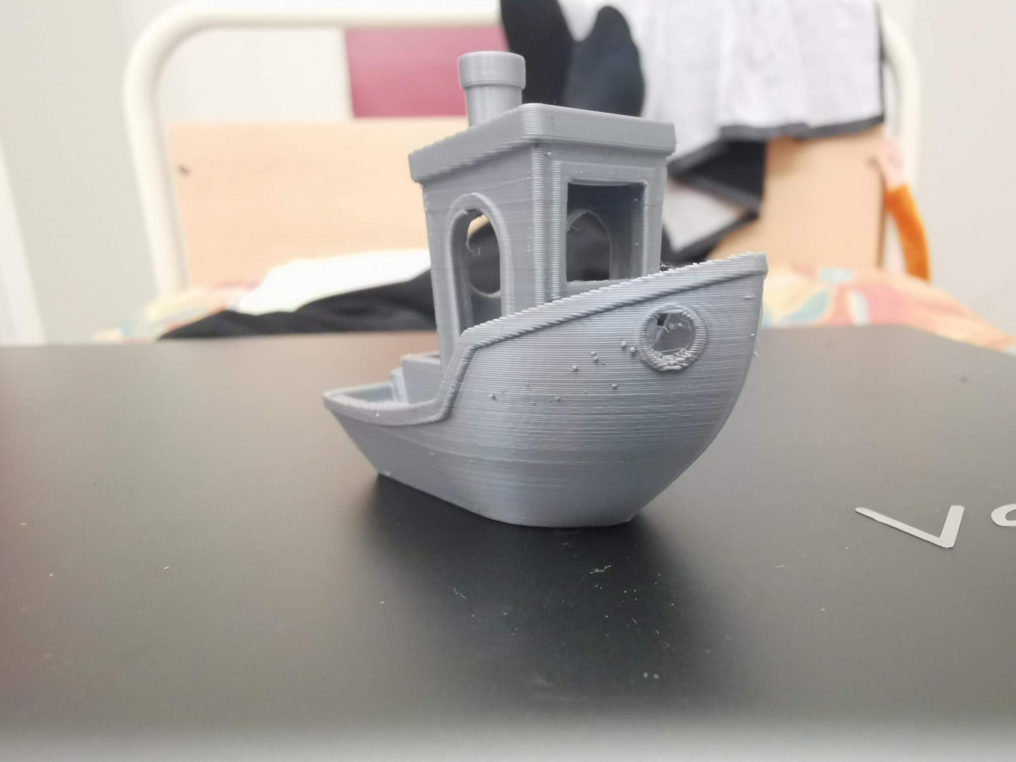

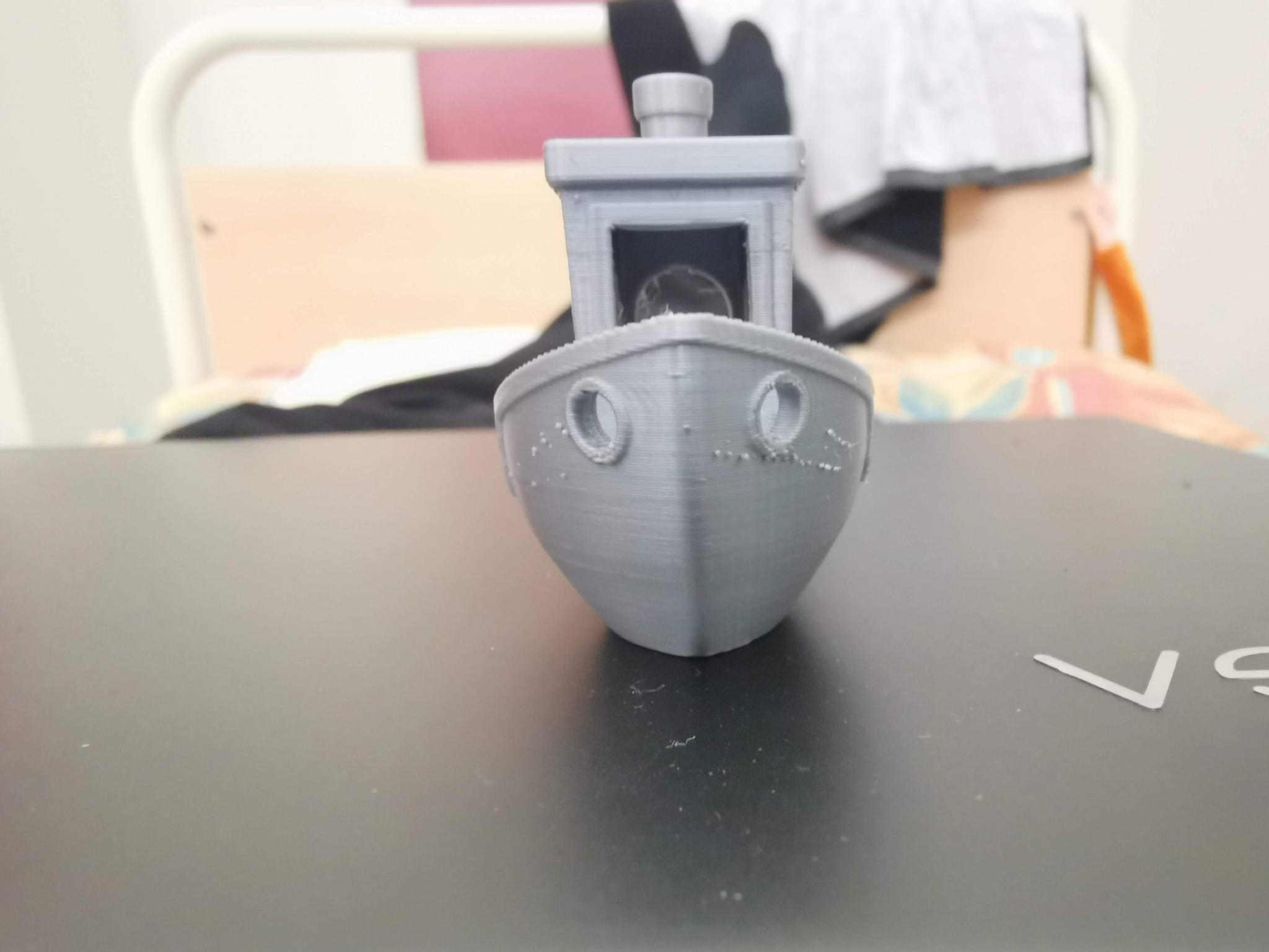

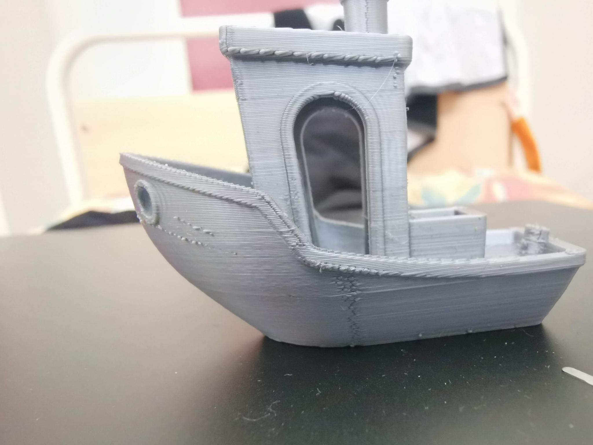

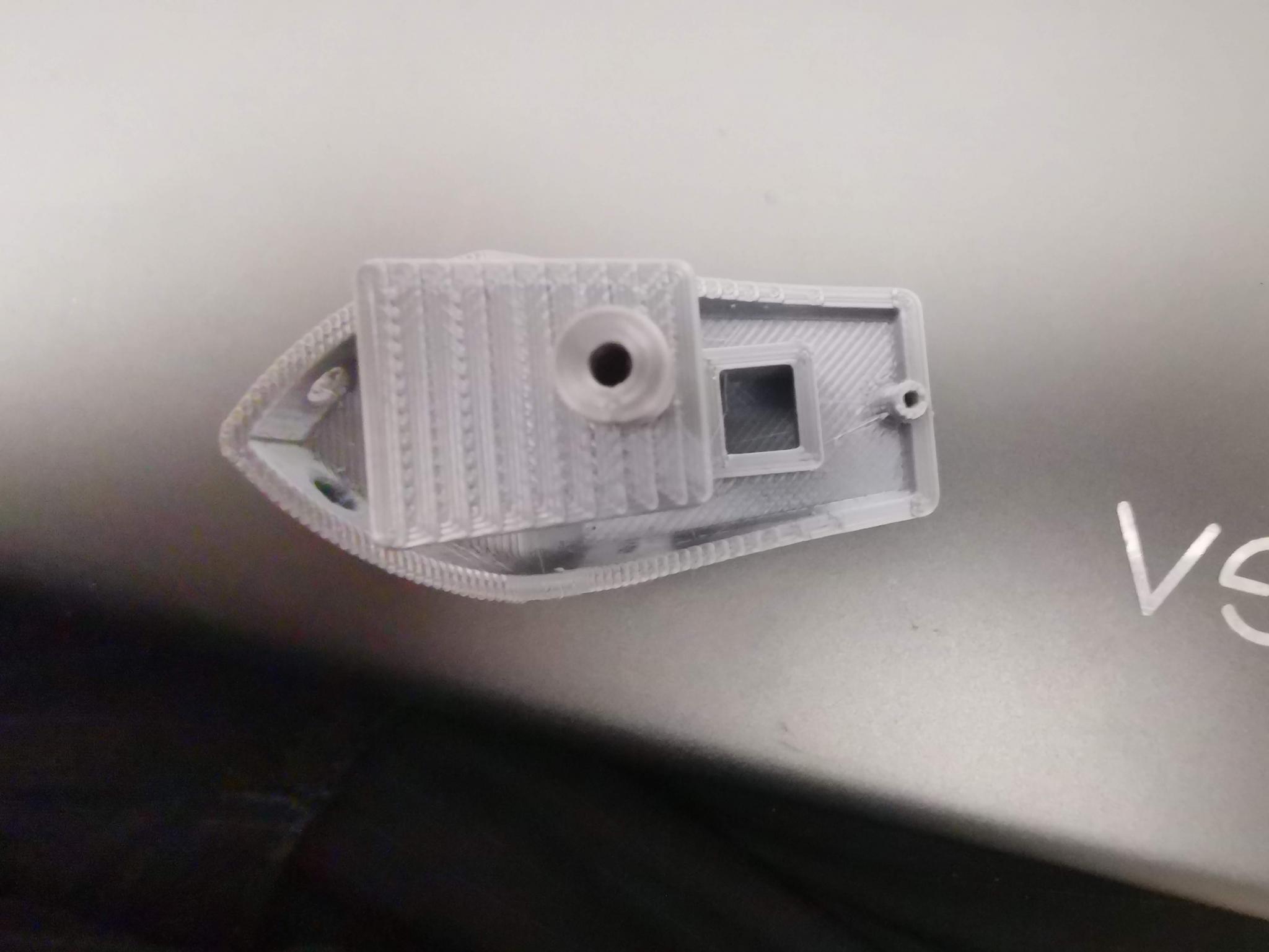

Je viens de recevoir mon imprimante (une CR10s) et je me concentre sur son réglage avant d'imprimer des pièces plus grandes.
Après avoir calibré les steps/mm de mon extrudeur, j'ai imprimé le benchmark du bateau https://www.thingiverse.com/thing:763622
Je ne suis pas satisfait du résultat, j'ai utilisé le slicer Cura 4.2.1 en laissant toutes les options par défaut (vitesse d'impression 50mm/s, remplissage 10% comme stipulé dans la notice du benchy et une qualité de 0.20mm), bed 60° et chauffé le filament à 200°.
J'ai utilisé un filament silver silk de chez GEEETECH.
Je pense avoir bien réglé mon plateau en hauteur car la première couche me semble bonne (dites moi si je me trompe).
Voila les résultats que j'obtiens :
IMG_20190819_195025.thumb.jpg.9a3d3eac2e0d6b33894afdea7863c58e.jpgIMG_20190819_194740.thumb.jpg.5d5140cd18716ef75911b72ef22becfd.jpgIMG_20190819_194840.thumb.jpg.d8abefa684dd72e99fcaa561f1f1b73c.jpgIMG_20190819_195041.thumb.jpg.9489b056b8aac65aae1f608060fc13a3.jpgIMG_20190819_195119.thumb.jpg.b6e2aaa1f3f1e4e7779caf760ea7dd62.jpg

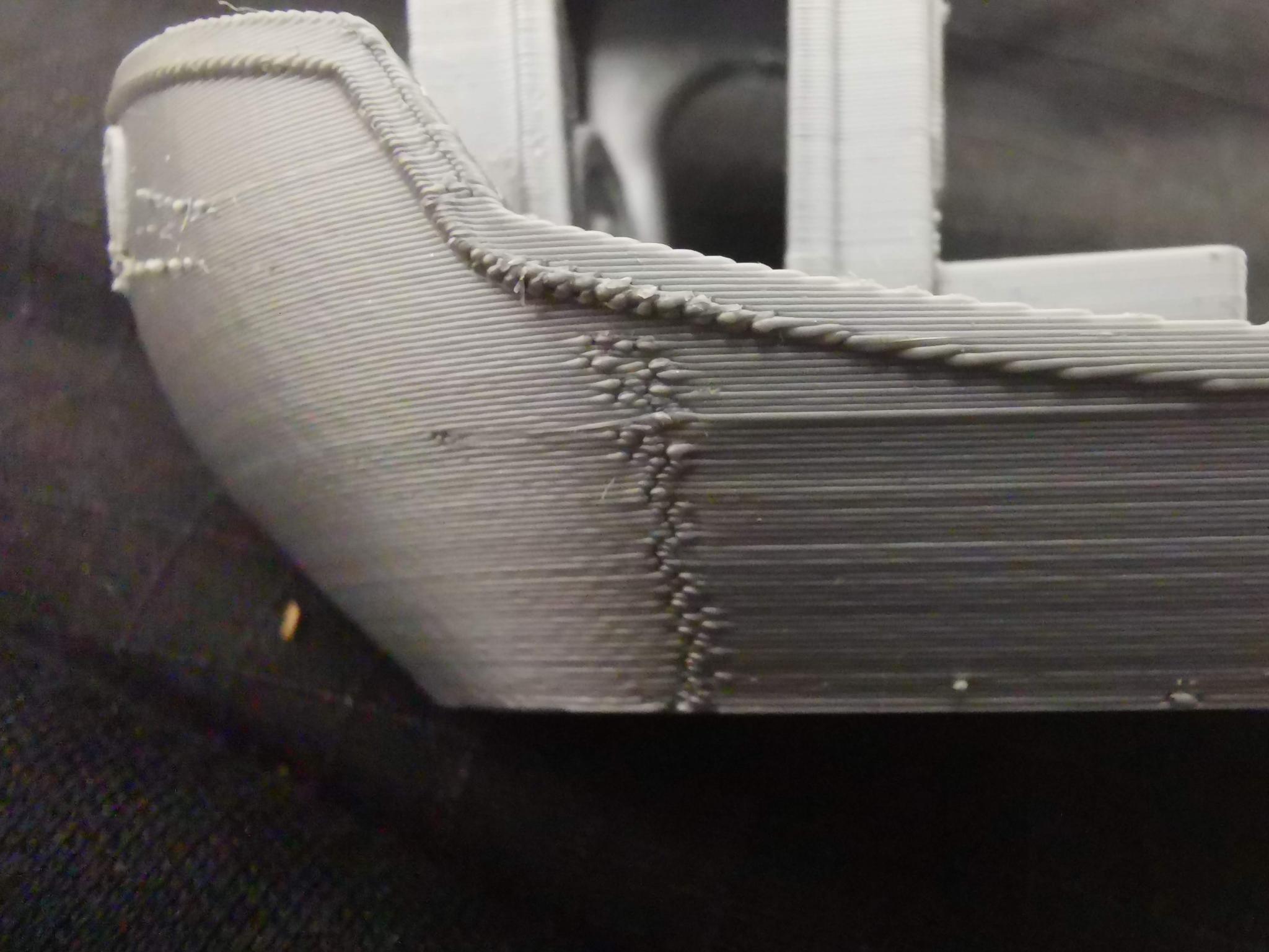

Voila ce qui me dérange le plus, la dernière photo...
En regardant la pièce s'imprimer j'ai clairement vu que ce défaut se produisait lorsque la buse remontait et reprenait l'impression.
Il y a aussi les gouttelettes qui se forment sur extérieur de la coque du bateau.
J'ai fais une recherche sur internet pour trouver la cause du problème et je suis tombé sur ca : https://www.grossiste3d.com/content/27-identifier-et-corriger-les-defauts-d-impression
Le problème me semble identique à celui évoqué en bas de page au Défaut numéro 20 : des gouttelettes apparaissent.
Ils donnent des réglages à utiliser sur Slic3r mais étant sur Cura, je ne vois pas les équivalents.
Merci pour votre aide

  • 3 months later...
Bonjour @NaNo47
depuis août j’espère que tu as résolu ton problème, mais dans Cura sous
l'onglet COQUE, une option "Alignement de la jointure en Z" permet de faire
varier les coordonnées de démarrage d'une nouvelle couche de manière
aléatoire (case à cocher, puis choix sur Aléatoire).
Cela supprimera la "couture visible" sur la coque de ton print.
