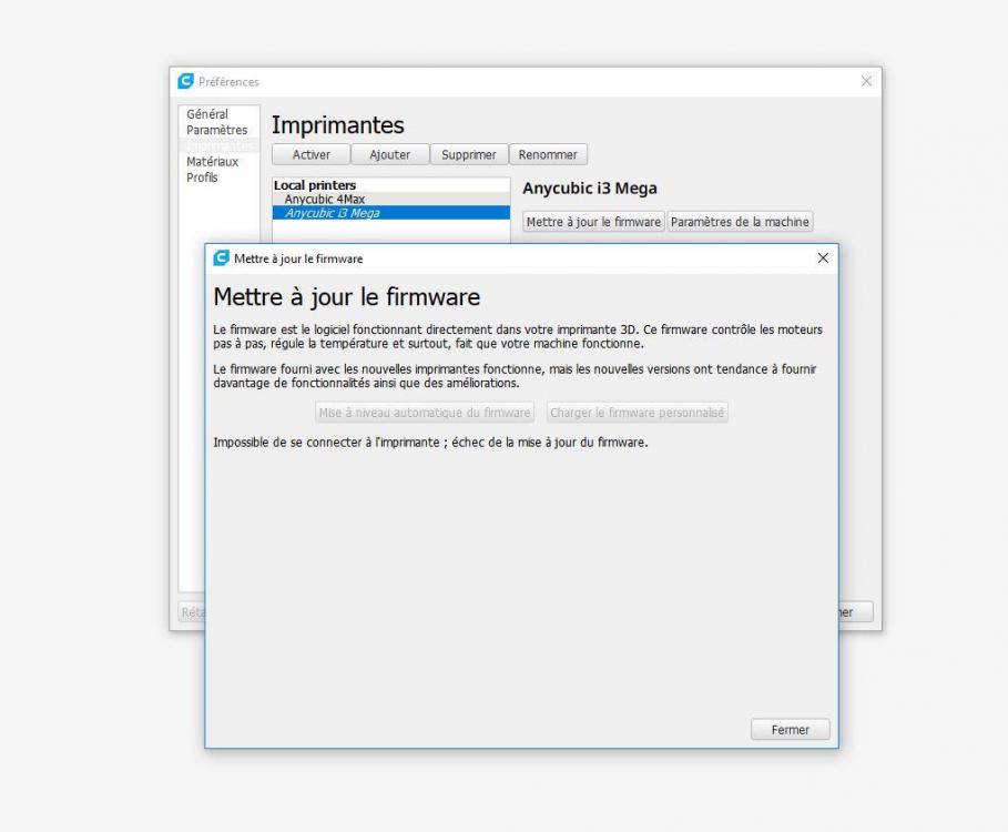

sebydjay Posté(e) Aout 19, 2019 Partager Posté(e) Aout 19, 2019 Bonjour, je viens de recevoir ma nouvelle carte trigorilla pour mon i3 mega ultrabase carte l'ancienne carte était défectueuse. Elle est arrivée totalement vierge donc il faut le lui injecter le firmware (chose que j'ai eu par plusieurs membre du forum merci à vous), cependant je pensais pouvoir le faire via cura onglet mise à jour du firmware mais l'onglet reste gris ! Pourriez vous me dire comment programmer cette carte s'il vous plait ? Par avance merci Lien vers le commentaire Partager sur d’autres sites More sharing options...

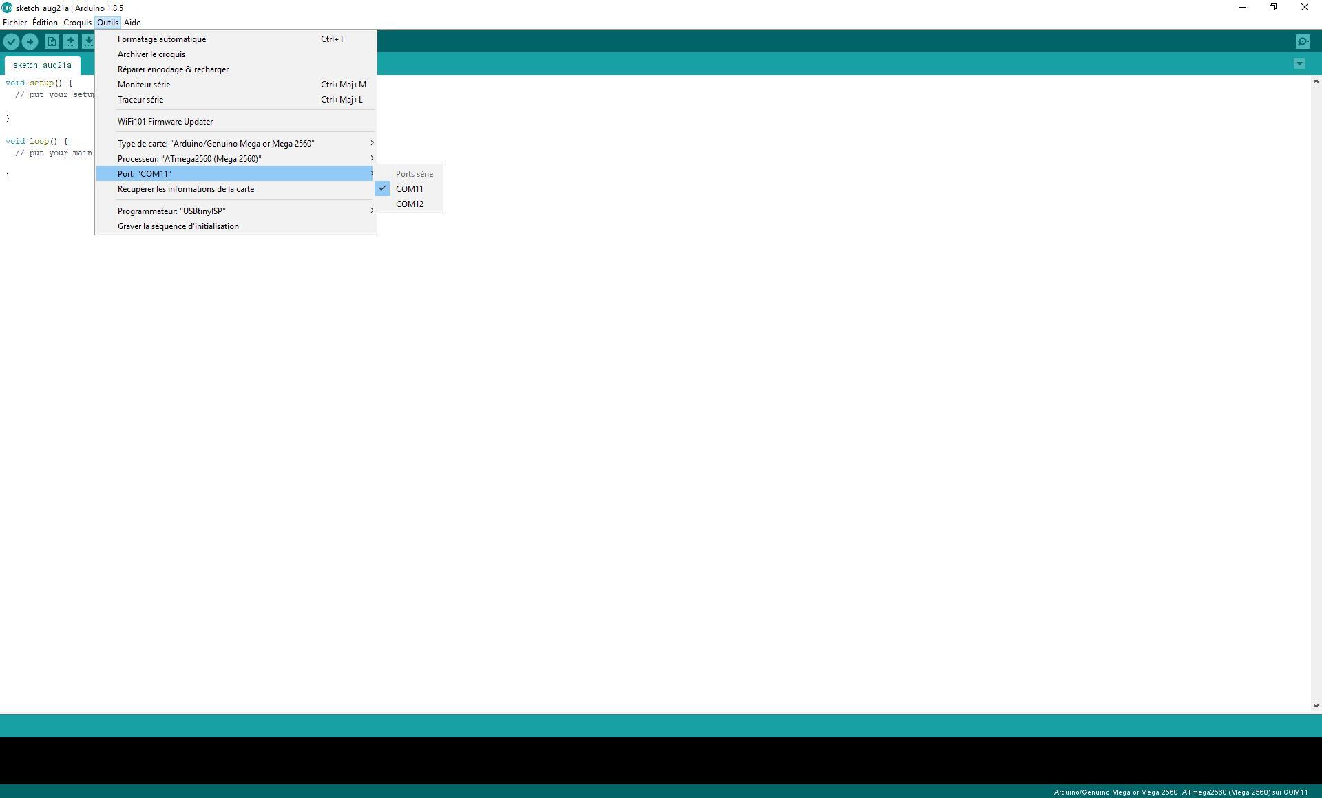

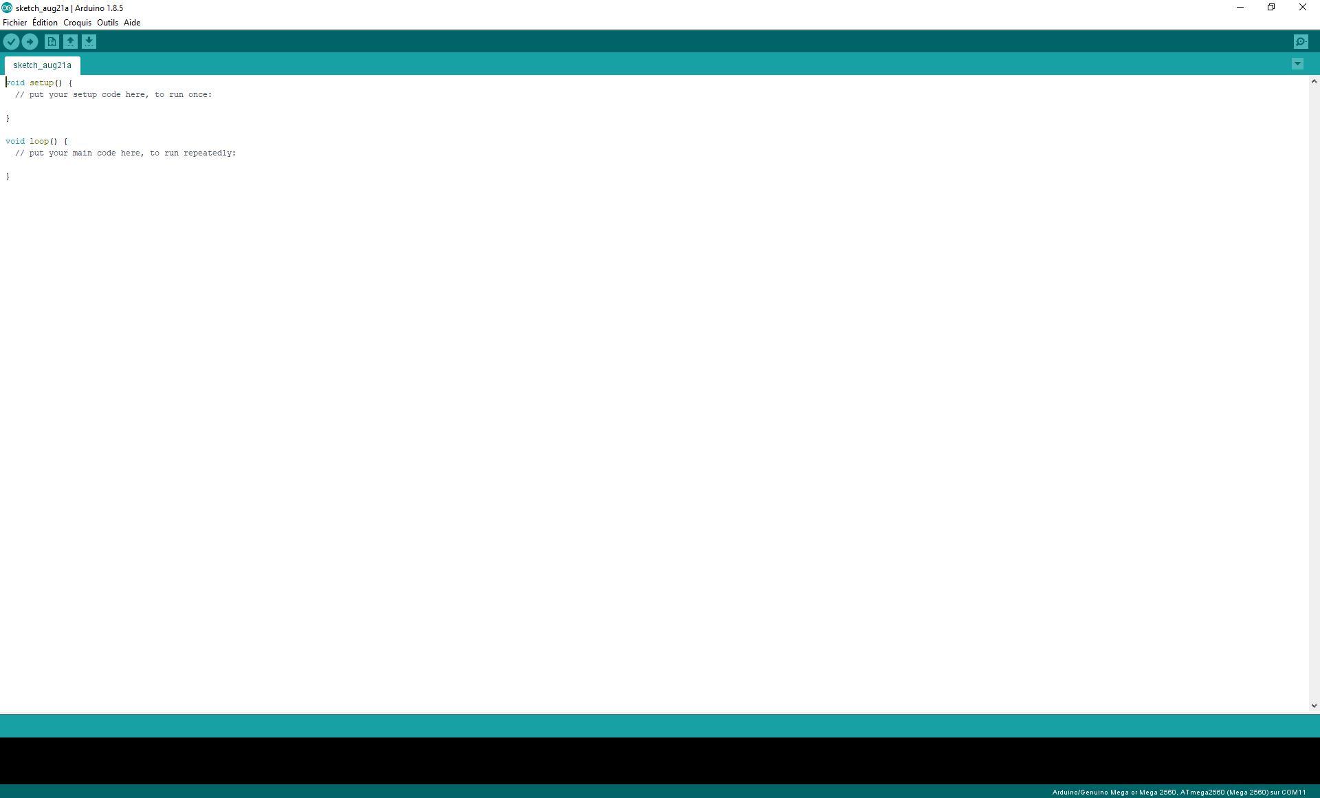

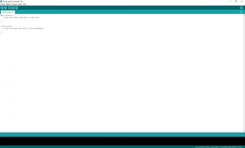

sebydjay Posté(e) Aout 21, 2019 Auteur Partager Posté(e) Aout 21, 2019 Il y a 8 heures, stef_ladefense a dit : tu n'as pas besoin, tu installes l'IDE arduino, tu configures pour flasher avec un adaptateur externe, tu configure la cible pour un 2560 et tu lui dis de flasher le bootloader, comme pour un arduino c'est la meme manip Bonjour @stef_ladefense. Je ne l'ai jamais fait donc c'est moins simple pour moi que pour toi J'ai installé IDE Arduino 1.8.5, je t'ai mis mes captures d'écran car après je ne sais pas faire ! Par avance merci pour ton aide. Lien vers le commentaire Partager sur d’autres sites More sharing options...
sebydjay Posté(e) Aout 21, 2019 Auteur Partager Posté(e) Aout 21, 2019 merci beaucoup @stef_ladefense j'ai réussi grâce à toi, mon anycubic I3 mega ultrabase refonctionne à nouveau avec ma nouvelle carte. Merci Lien vers le commentaire Partager sur d’autres sites More sharing options...
