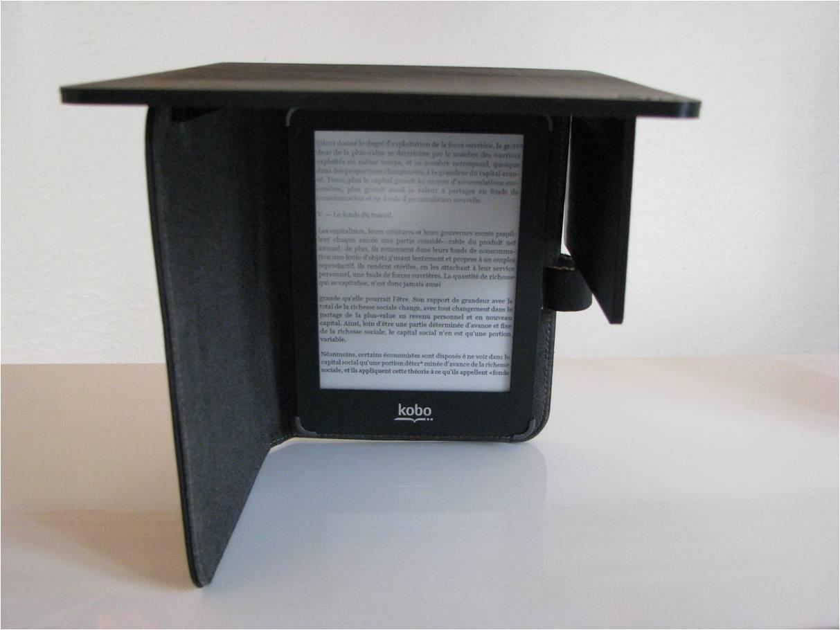

Salut tout le monde,
Ben voilà, après une semaine d'apprentissage avec l'engin je me suis lancé dans l'impression de cette pièce avec assez d'appréhension parce qu'elle recouvrait toute la surface du bed (peur pour mon nivellement). J'ai utilisé un bed microporeux nettoyé à l'alcool isopropylique et du PLA noir Giantarm commandé sur amazon. Mes tests étaient fait avec le PLA blanc fourni avec l'imprimante. Je n'ai pas fait de modifications des paramètres : bed 50 et extrudeur à 200°C. Le lecteur de microsd ne fonctionnant toujours pas, je me connecte en USB.

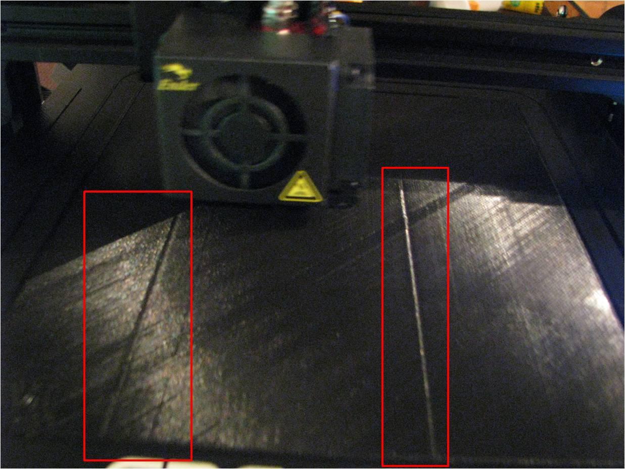

Lors de la première couche j'ai vu deux petites lignes verticales se créer (voir 1ere photo), l'imprimante déposait en diagonale haut/droite vers bas/gauche. Je ne suis dis problème de point dur sur l'axe des X, mais à la 2ème couche, dans l'autre sens de diagonale, ce phénomène avait disparu. Une idée de ce que c'est ?? Du coup ça se voit un peu à la fin vu que c'est la 1ère couche, mais rien de dramatique.
Après 13 heures d'impression la pièce s'est finie sans problème 🤗🥳
Comme un noob, j'ai quand même oublié d'activer l'étirage😕. Trop pressé de lancer l'impression.

@Vincent non, elles ne sont pas alignées sur ces deux parties, il n'y a pas de correspondances visibles avec la pièce.
Mea culpa, les lignes étaient bien dû à un problème de points durs sur l'axe des X. J'ai rectifié le tir en jouant sur l'excentrique (léger desserrage) et en retendant un peu la courroie.
