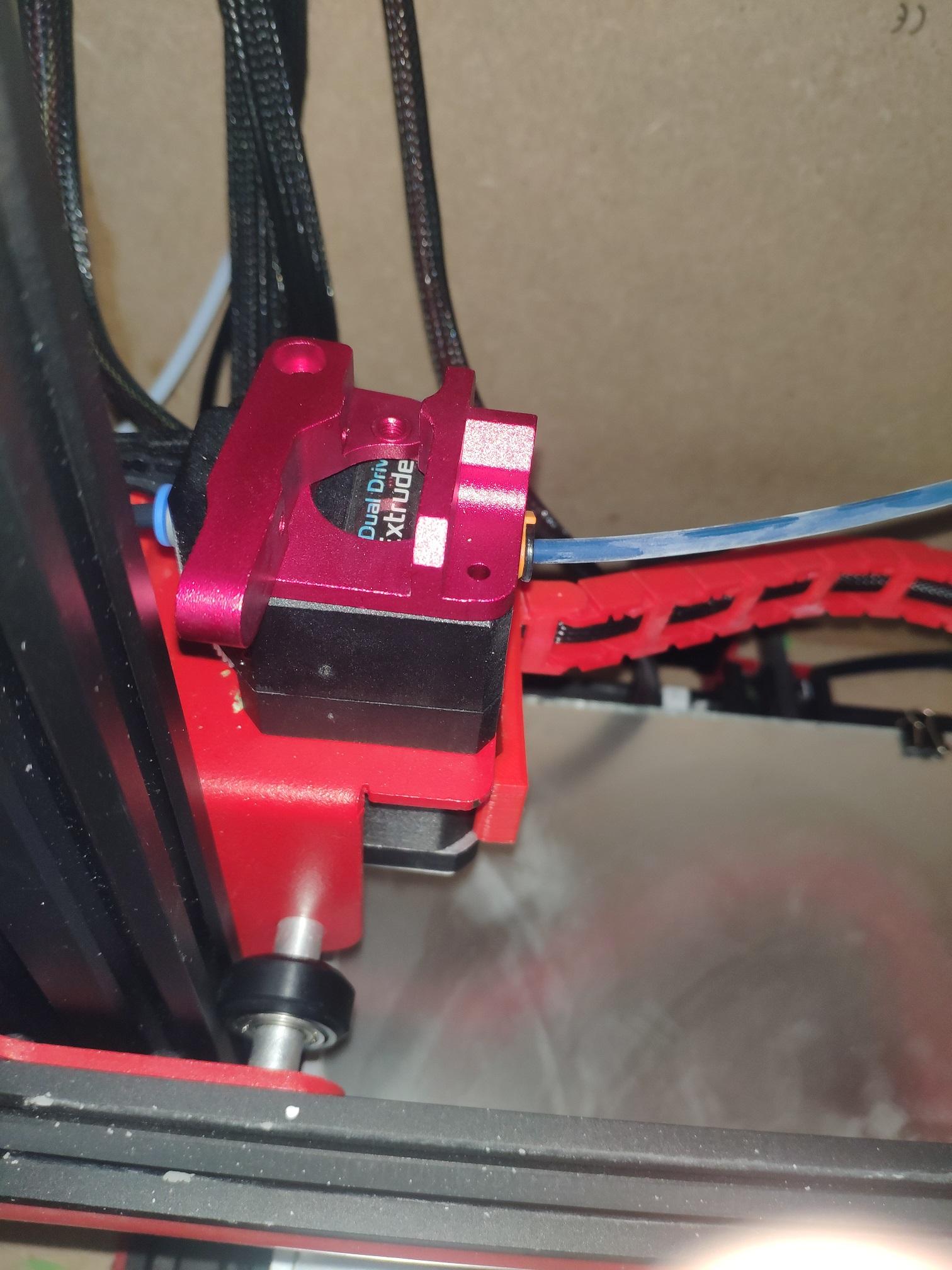

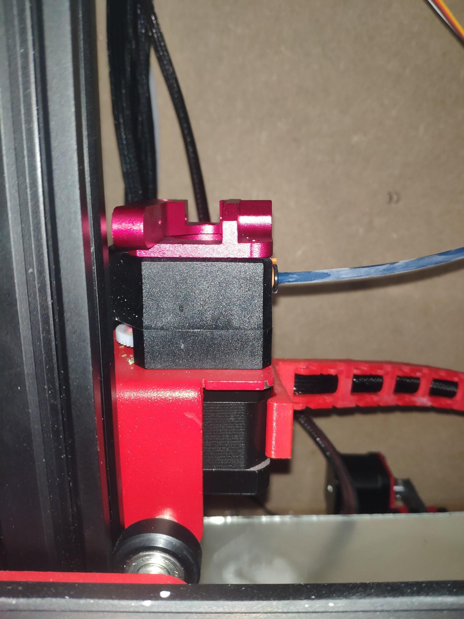

jeroneo Posté(e) Aout 22, 2019 Partager Posté(e) Aout 22, 2019 (modifié) Bonjour à toutes et à tous, Je me suis commander une Alfawise U30 Pro sur GearBest et j'ai envie de lui changer le système d'entraînement du filament car il est en plastique et je voudrais en acheter un en aluminium par contre sur le site Aliexpress il y en a 2 sortes (Left ou Right) et il y a également à double engrenages. https://fr.aliexpress.com/item/33015852749.html?spm=a2g0o.productlist.0.0.15ef7c02bt4MLt&s=p&algo_pvid=a4a20a16-7850-4c7d-8cee-a1390149c3c6&algo_expid=a4a20a16-7850-4c7d-8cee-a1390149c3c6-0&btsid=e9ac9040-b774-401a-bd25-6658c41f3432&ws_ab_test=searchweb0_0,searchweb201602_8,searchweb201603_53 Pouvez-vous m'orienter vers le modèle le plus adapté ? Je souhaite imprimer principalement du PLA et du TPU. Pour le TPU est-ce que je vais devoir faire une modification sur la pièce que je veux acheter (ajouter un morceau de tube coupé en biseau pour mieux guider le filament) ? Merci pour tout les amis. Modifié (le) Aout 22, 2019 par jeroneo Lien vers le commentaire Partager sur d’autres sites More sharing options...
Sylvain37 Posté(e) Aout 22, 2019 Partager Posté(e) Aout 22, 2019 (modifié) Bonjour Jeroneo, Les deux versions peuvent convenir sur une U30 Pro puisque le dégagement nécessaire entre le moteur et la potence en Z est suffisant. Je dispose du modèle acheté ici qui le montre sur mes photos au dessus d'un extrudeur BMG qui est lui-même au dessus du moteur Nema17. Pour entraîner du filament TPU aucun problème avec ce kit extrudeur, en revanche l'usure des dents de la roue dentée sera un peu plus rapide. Ça se vend au détail si tu veux anticiper l'usure. Modifié (le) Aout 22, 2019 par Sylvain37 Lien vers le commentaire Partager sur d’autres sites More sharing options...
