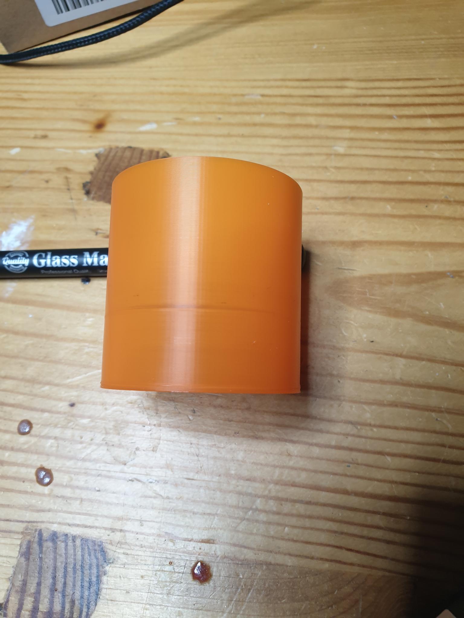

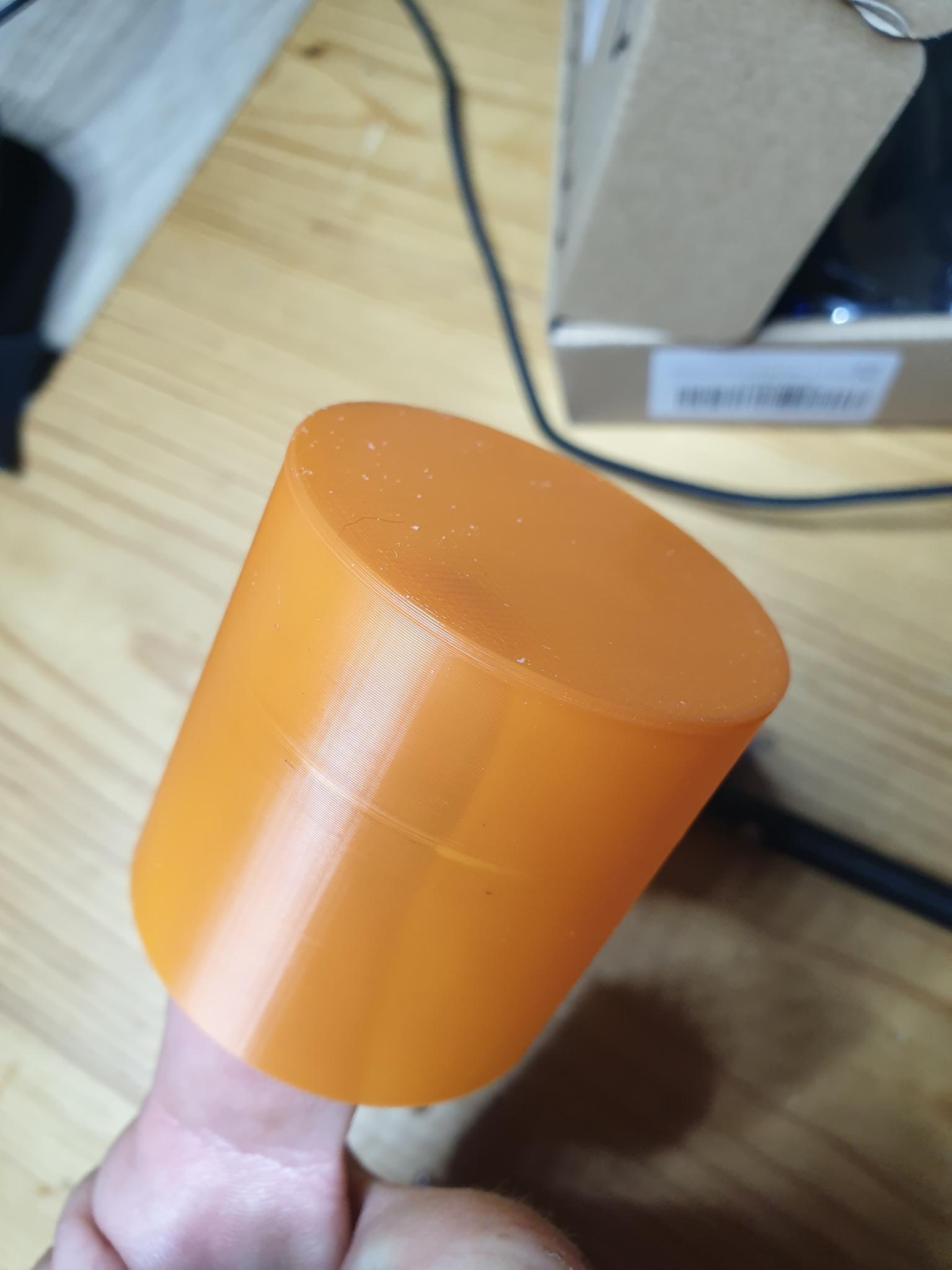

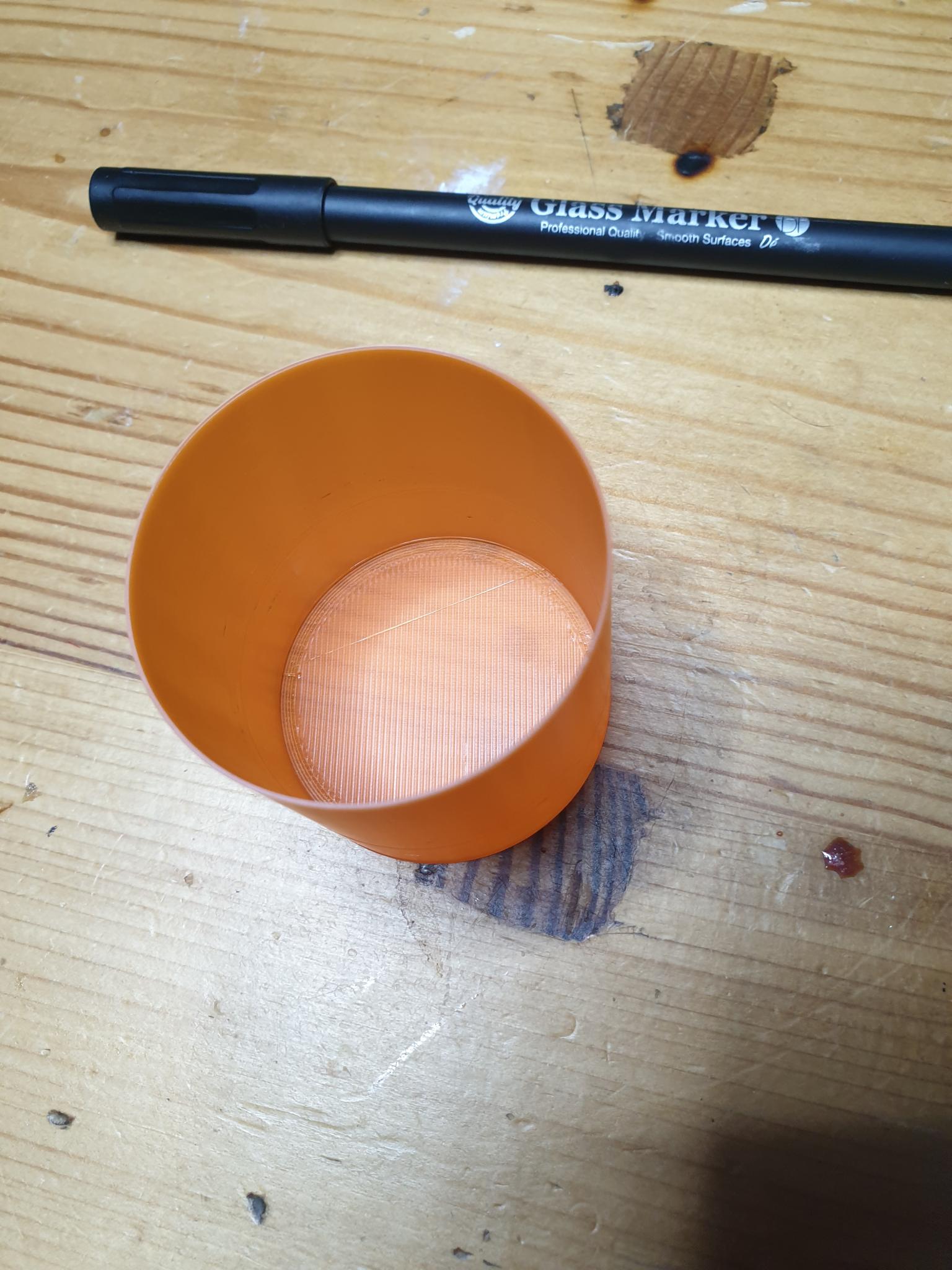

optik8 Posté(e) Septembre 4, 2019 Partager Posté(e) Septembre 4, 2019 (modifié) Bonjour a tous, après plein de déboires avec mes cartes....la SKR qui crame, le MKS Gen 1.4 que j'y comprenais rien je l'ai renvoyée pour la remplacer par une MKS Gen L v1.0 et la tout va beaucoup mieux d'un coup ! J'ai donc tout remis a plat Et je voudrais savoir si tout est ok... Marlin 1.1.9 Arduino 1.8.9 Octoprint XYZ avec TMC2208 Vref 1.06 (mais sur ceux ci les pin UART sont pontés donc reglage Marlin plus tard...) E0 avec LV8729 Vref 1.04 Dans la partie Marlin j'ai donc mis les préférences de Ender 3 créality puis modifié les dimensions pour 220x220x300 J'ai modifié le nom de la mobo pour #define MOTHERBOARD BOARD_MKS_GEN_L Indiqué les driver moteur comme cela: #define X_DRIVER_TYPE TMC2208 #define Y_DRIVER_TYPE TMC2208 #define Z_DRIVER_TYPE TMC2208 //#define X2_DRIVER_TYPE A4988 //#define Y2_DRIVER_TYPE A4988 //#define Z2_DRIVER_TYPE A4988 #define E0_DRIVER_TYPE LV8729 Le baudrate a 250000 l'écran laissé comme dans Ender3 celui de créality (mais pas rebranché sur la carte pour l'instant. SDcard désactivée je n'en ai plus. Comme dit dans le tuto de Teaching tech j'ai modifié dans adv.h ceci: #define E0_AUTO_FAN_PIN - par: #define E0_AUTO_FAN_PIN 7 ce qui doit créer un autofan a partir de 50° pour le HE1 ou j'ai branché mon ventilo de buse. Coté branchements: Les moteurs c'est simple il n'y a qu'a lire les enstops sur les 3 prises min et sur les pins G et S de V,G,S sur Z-, X- et Y- (contrairement au tuto qui renvoie sur ce lien https://imgur.com/a/b2Qshxk ou il met les enstops sur -Z, +Y et +Z j'ai trouvé cela bizarre) Comme dit plus haut le ventilo de buse sur HE1(D7) Le ventilo de hotend sur la prise 12/24 a coté du branchement moteur X (les 2 ventilos sont en 12v donc ils passent par un abaisseur de tension individuel ainsi que le 12cm qui flotte au dessus des radiateur des TMC qui lui est branché direct sur l'alim) Thermistor Bed sur A14 et thermistor buse sur A13 Le 24V sur son port dans le bon sens Le bed sur D8 E0 sur D10 Pour ce qui est de la partie movement setting je n'ai encore rien touché cela fera certainement parti de mes questions. Révélation //============================================================================= //============================== Movement Settings ============================ //============================================================================= // @section motion /** * Default Settings * * These settings can be reset by M502 * * Note that if EEPROM is enabled, saved values will override these. */ /** * With this option each E stepper can have its own factors for the * following movement settings. If fewer factors are given than the * total number of extruders, the last value applies to the rest. */ //#define DISTINCT_E_FACTORS /** * Default Axis Steps Per Unit (steps/mm) * Override with M92 * X, Y, Z, E0 [, E1[, E2[, E3[, E4]]]] */ #define DEFAULT_AXIS_STEPS_PER_UNIT { 80, 80, 400, 93 } /** * Default Max Feed Rate (mm/s) * Override with M203 * X, Y, Z, E0 [, E1[, E2[, E3[, E4]]]] */ #define DEFAULT_MAX_FEEDRATE { 500, 500, 5, 25 } /** * Default Max Acceleration (change/s) change = mm/s * (Maximum start speed for accelerated moves) * Override with M201 * X, Y, Z, E0 [, E1[, E2[, E3[, E4]]]] */ #define DEFAULT_MAX_ACCELERATION { 500, 500, 100, 5000 } /** * Default Acceleration (change/s) change = mm/s * Override with M204 * * M204 P Acceleration * M204 R Retract Acceleration * M204 T Travel Acceleration */ #define DEFAULT_ACCELERATION 500 // X, Y, Z and E acceleration for printing moves #define DEFAULT_RETRACT_ACCELERATION 500 // E acceleration for retracts #define DEFAULT_TRAVEL_ACCELERATION 500 // X, Y, Z acceleration for travel (non printing) moves /** * Default Jerk (mm/s) * Override with M205 X Y Z E * * "Jerk" specifies the minimum speed change that requires acceleration. * When changing speed and direction, if the difference is less than the * value set here, it may happen instantaneously. */ #define DEFAULT_XJERK 10.0 #define DEFAULT_YJERK 10.0 #define DEFAULT_ZJERK 0.3 #define DEFAULT_EJERK 5.0 /** * S-Curve Acceleration * * This option eliminates vibration during printing by fitting a Bézier * curve to move acceleration, producing much smoother direction changes. * * See https://github.com/synthetos/TinyG/wiki/Jerk-Controlled-Motion-Explained */ //#define S_CURVE_ACCELERATION Donc pour la première question....quand je compile j'ai une erreur que je ne connais pas... avec ces paramètres pour les TMC ...TMC2208 comme indiqué plus haut par contre si je mets TMC2208_STANDALONE alors la pas d'erreur.... c'est quoi la différence que je ne crame pas tout des le premier jour ? Citation Arduino : 1.8.9 (Windows 10), Carte : "Arduino/Genuino Mega or Mega 2560, ATmega2560 (Mega 2560)" In file included from sketch\stepper.h:194:0, from sketch\Marlin_main.cpp:262: stepper_indirection.h:62:30: error: TMC2208Stepper.h: No such file or directory compilation terminated. exit status 1 TMC2208Stepper.h: No such file or directory Ce rapport pourrait être plus détaillé avec l'option "Afficher les résultats détaillés de la compilation" activée dans Fichier -> Préférences. Auriez vous des suggestions ? Bonne journée a tous ! Modifié (le) Septembre 4, 2019 par optik8 Lien vers le commentaire Partager sur d’autres sites More sharing options...
optik8 Posté(e) Septembre 4, 2019 Auteur Partager Posté(e) Septembre 4, 2019 (modifié) Premier test: Les home XYZ se font bien. L'extru tourne dans le même sens que je lui demande d'extruder ou de rétracter.... Le ventilo de hotend tourne bien a partir de 50° et s’arrête des que la temps est en dessous. Les 2 de la buse sont bien commandable sous octoprint donc je suppose pour le moment que tout va bien. Le bed chauffe bien et a la bonne vitesse par contre il doit tirer pas mal de jus car quand je le met en route ça calme direct le ventilo de 120 branché direct sur l'alim....et inversement des qu'il se stabilise a la temps demandée il re-accéléré....on entends donc la régulation du bed au son du ventilo ! Lancement de PID buse: M303 E0 S250 C8 Citation Recv: PID Autotune finished! Put the last Kp, Ki and Kd constants from below into Configuration.h Recv: #define DEFAULT_Kp 21.09 Recv: #define DEFAULT_Ki 1.53 Recv: #define DEFAULT_Kd 72.55 Recv: ok au tour de l'extrudeur.... je vais suivre ce tuto: Modifié (le) Septembre 4, 2019 par optik8 Lien vers le commentaire Partager sur d’autres sites More sharing options...
