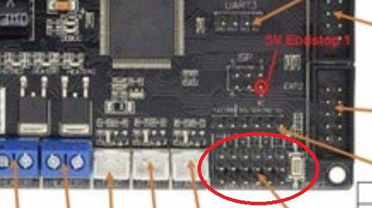

sigiel Posté(e) Septembre 12, 2019 Posté(e) Septembre 12, 2019 Bonjour J'ai essayer d’installer çà Optical Endstop mais les instructions de raccordage électronique me passe au dessus de la tete. Surtout que ma I3 a un hub pour tout les raccordement. et que les pins qui sont raccorder son G et V (pas G et S comme il le dit lui) sans çà, cella aurait été un peut plus facile, il n'y avait qu'a repiquer sur le bloc de pin pour endstop direct sur la trigo qui a tout les pin nécessaire, (mais a cause du hub le bloc de pin n'est pas utilisé) en plus il est cacher en dessous du module carte SD) Mais non. y a ce satané hub. ma I3 est avec le double z et Ultra base . (deuxième série je crois). Donc deux question: 1 je dois faire quoi ? (assumer que j'y connait quetchi en électronique) 2 cote firmware faut inverser la logique des endstop, comment? je voudrait garder ma trigo et son interface (pas d’écran MKS et son firmware) merci pour me dépanner de vos conseils , je sais c'est un poil compliquer.

sigiel Posté(e) Septembre 13, 2019 Auteur Posté(e) Septembre 13, 2019 merci, Par contre, je sais toujours pas comment les raccorder a la carte mère. est ce que je peut repiquer le 5v et le splitter en deux ? , j'aurais aimer pouvoir passer par le bloque natif des endstop sur la carte mère: mais a cause du hub, la logique des pin n'est plus la même. en attendant je vais devoir splicer deux signal 5 volt. Le 12/09/2019 at 13:24, pascal_lb a dit : Pour les endstops classiques (interrupteurs) tu as juste besoin du G et S (ground et source) par contre pour les capteurs optique tu as besoin en plus de V (5v) Je ne connais pas le type de ta carte mais dans l'exemple, pour chaque endstop il y a bien 3 pins (G S et V) le tout c'est de savoir dans quel ordre les end stop de la i3 sont : deux fils: un noir et un vert noir =G vert = V (je sais çà parait pas logique) le fin de cours optique : S,G,V donc le noir je le met sur le G, le vert sur le S et je repique du 5v quelque part (ou ?) merci quand j'aurait finit je ferait un petit tuto... (si j'y arrive...) "Optical Endstop for the mentaly challenged"...
pascal_lb Posté(e) Septembre 13, 2019 Posté(e) Septembre 13, 2019 Il y a 7 heures, sigiel a dit : et je repique du 5v quelque part (ou ?) tu as normalement les 3 pins pour chaque endstop ici
sigiel Posté(e) Septembre 14, 2019 Auteur Posté(e) Septembre 14, 2019 (modifié) exactement. Le problème avec la i3 mega c'est que Ce block n'est pas utilisé, aucun fils n'y est reliés. et en plus il est hors d'atteinte a cause du module LCD+carte SD qui est placer just au dessus. d'ou ma question originel. Sinon j'aurais placer les endstop dessus et bidouiller l’assignement des pins et bim!! Bob is your oncle!!! mais non. en plus il y a un carte fille "hub" en plus, qui rassemblent tout les câbles qui sorte de la carte mère et les redistribue. donc ma nouvelle question est ce que je peut placer les deux pin 5v des endstop => sur le seul pin dispo. est ce que il n'y aura pas surcharge ? Modifié (le) Septembre 14, 2019 par sigiel
