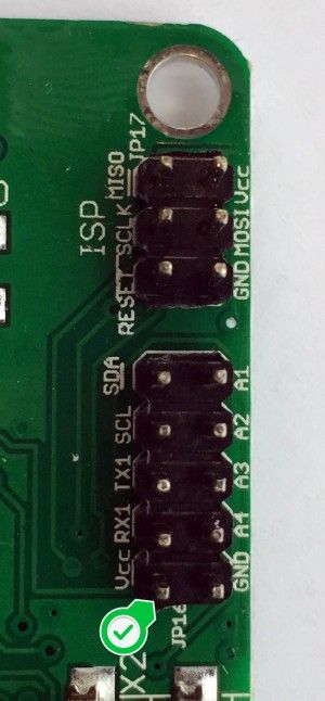

papy29 Posté(e) Mars 11, 2016 Posté(e) Mars 11, 2016 Bonsoir Après avoir galéré pour récupérer mon colis chez UPS j'ai enfin fini de monter l'imprimante Dagoma ( a peu prés 7H00 de boulot ). Au moment d'appuyer sur l’interrupteur, rien ne se passe, pas de ventilo, pas de mouvement, pas de chauffe, pas d'extrudeur, que dalle. je recontrôle mes branchements d'alimentation, apparemment tout est correct, ma tension est de 12,7 volts sur la carte et le fil noir et liseret blanc est bien branché sur le + du bornier power. et au contrôleur c'est bien un + Je sèche, un petit coup de pouce ? Merci
Tapion Posté(e) Mars 11, 2016 Posté(e) Mars 11, 2016 Salut. Peux tu nous mettre une photo des branchements sur la melzi ?

Guest flykiller Posté(e) Mars 11, 2016 Posté(e) Mars 11, 2016 Salut papy vérifie tes jumpers, celui du haut ne doit pas faire contact des deux picots ( off) et l'autre au milieu de la carte doit être sur Vreg et pas USB
papy29 Posté(e) Mars 11, 2016 Auteur Posté(e) Mars 11, 2016 Non pas de problème de ce coté la, par acquis de conscience je viens de recontrôler le + est bien le fil noir avec liseret blanc et arrive directement sur la carte au +
papy29 Posté(e) Mars 11, 2016 Auteur Posté(e) Mars 11, 2016 il y a 2 minutes, flykiller a dit : Salut papy vérifie tes jumpers, celui du haut ne doit pas faire contact des deux picots ( off) et l'autre au milieu de la carte doit être sur Vreg et pas USB ok pour les jumpers celui du haut n'est connecté que sur un picot et celui du bas est connecté sur le deux de droite c'est bon ?
Guest flykiller Posté(e) Mars 11, 2016 Posté(e) Mars 11, 2016 (modifié) à gauche vers les borniers Modifié (le) Mars 11, 2016 par flykiller
papy29 Posté(e) Mars 11, 2016 Auteur Posté(e) Mars 11, 2016 il y a 1 minute, flykiller a dit : a gauche vers les borniers tu me dis que le jump est mal monté et qu'il devrait être sur les deux picots les plus prés du bornier??
Guest flykiller Posté(e) Mars 11, 2016 Posté(e) Mars 11, 2016 il doit être vers les borniers, pour le jumper du milieu seulement donc sur ta photo à gauche, et celui du haut peu importe vers où il est du moment qu'il fait aucun contact

papy29 Posté(e) Mars 11, 2016 Auteur Posté(e) Mars 11, 2016 Flykiller MERCI ! Maintenant j'ai au moins quelque chose qui fonctionne. concernant le fil du capteur a brancher : sur les 5 broches ou bien sur les 3 broches ce n'est pas vraiment clair sur le tuto
Guest flykiller Posté(e) Mars 11, 2016 Posté(e) Mars 11, 2016 pour le fil brun ? c'est la ou tu as le " v" , le dernier picot en bas a gauche , seulement sur ce picot
