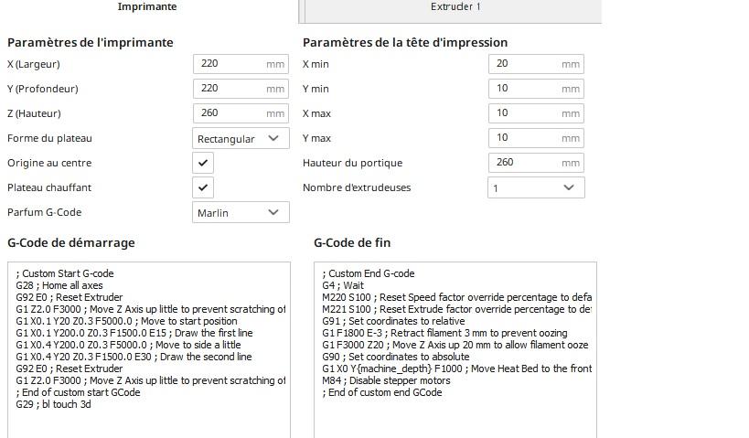

je débute avec une imprimante Geeetech A10M je n'arrive pas à imprimer avec Cura 4.21 mon impression débute au coin à gauche.
Je ne trouve pas la bonne configuration!!

Il y a 3 heures, vap38 a dit :
décocher "origine au centre" peut être...

merci Pascal Super çà fonctionne !!! 😁
