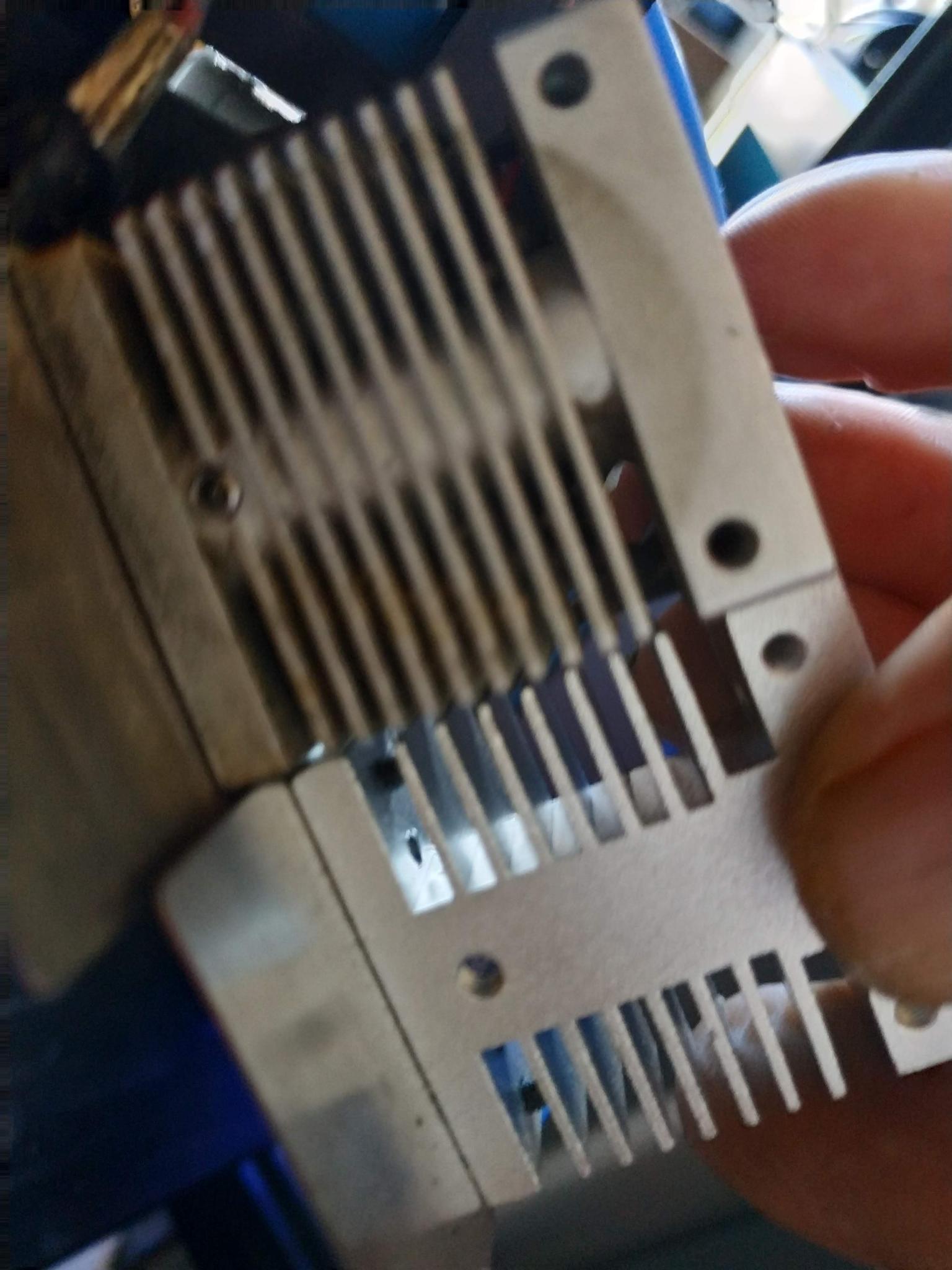

Et aujourd'hui j'ai repris la tête d'origine que j'avais démontée et j'ai constaté cette différence :
A gauche la tête d'origine de l'imprimante, à droite celle achetée sur la boutique Geeetech ... visiblement, il y a eu quelques économies de bouts de chandelle dans la fabrication avec des ailettes moins nombreuses et plus épaisses, et un corps moulé un poil plus court. Du coup forcément, ça refroidit moins bien la partie ou le filament est censé rester rigide ...

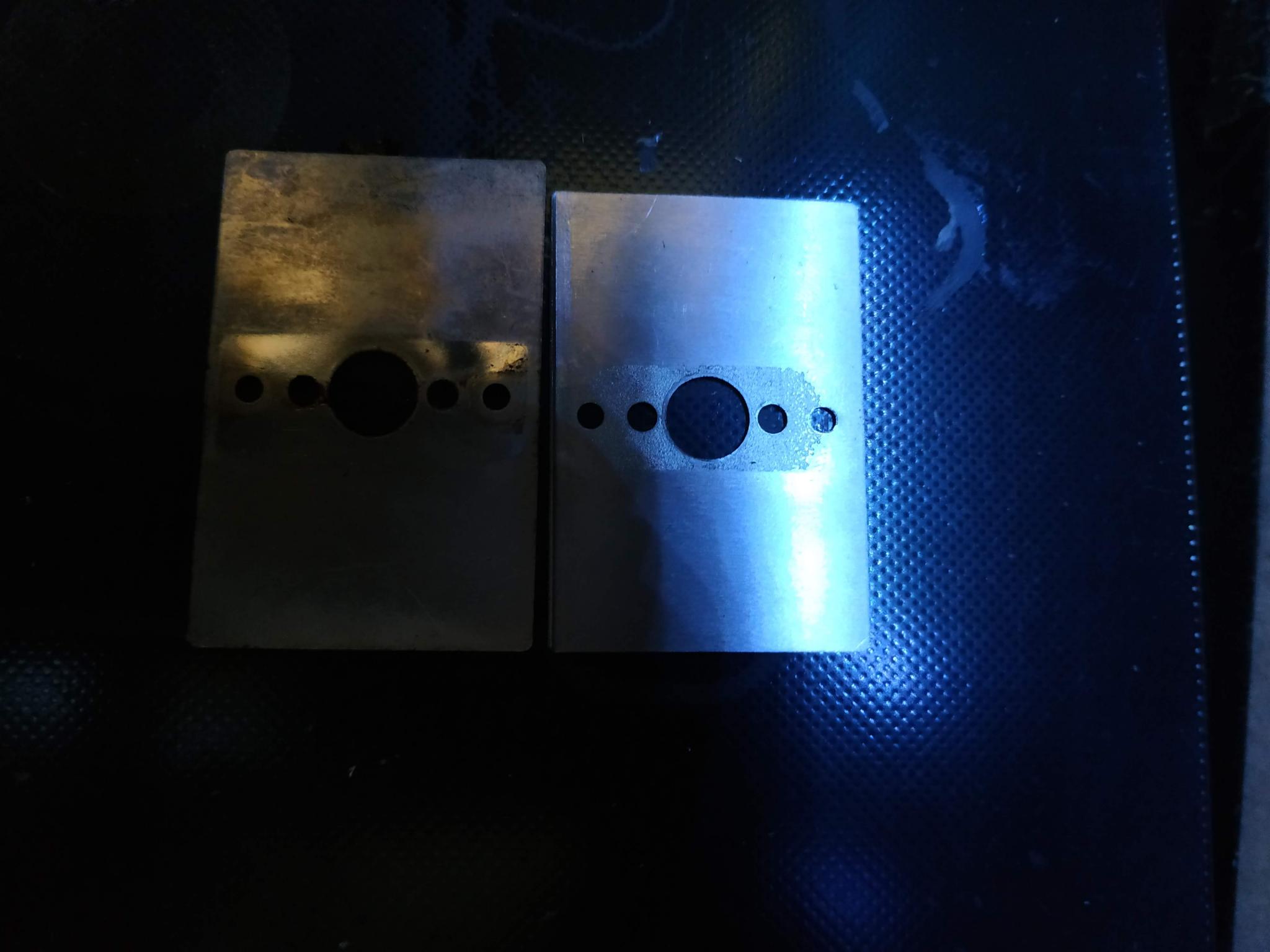

A gauche la tôle d'isolation d'origine, à droite celle provenant de la nouvelle tête ... la tôle d'origine est trop grande pour rentrer dans la nouvelle cage.
Depuis que j'ai remis le bloc d'aluminium d'origine, plus de soucis de buse bouchée ...
je pense que c'est surtout un pb de pont thermique mal placé, et peut-être le circuit d'air qui ne passe pas là où il faut:
entre mes mk8 et leur bloc chauffant j'ai mis une (une seule) rondelle alu taraudée le long de la tige filetée percée qui apporte le filament + micro ventilo 20x20. et ça suffit
là dans le cas "mauvais" tu as 8 ailettes (au lieu de 11, ok) ça devrait être énormément suffisant
